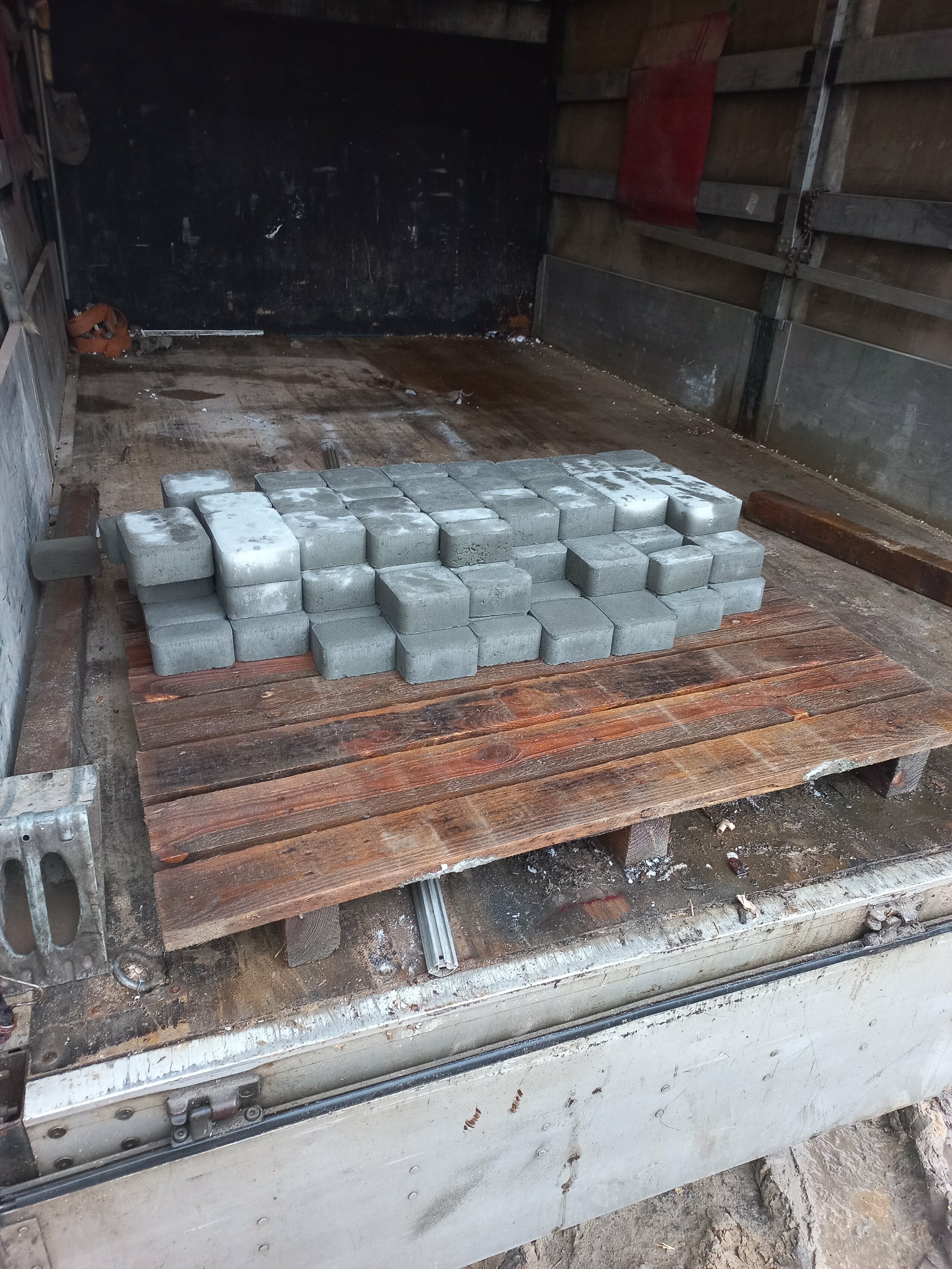

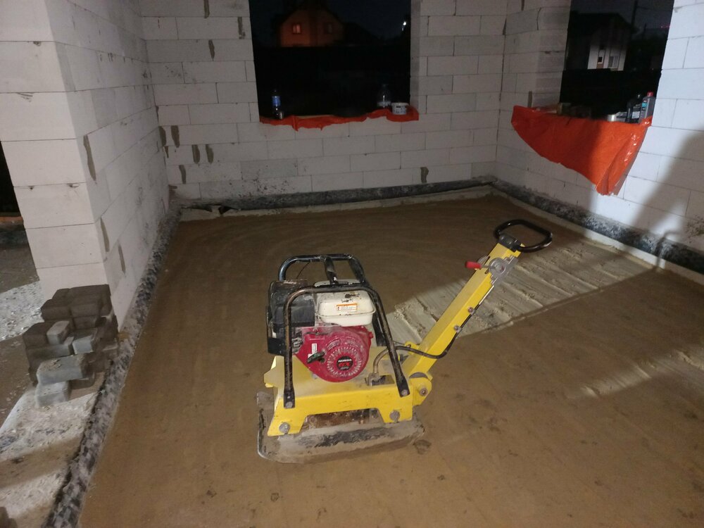

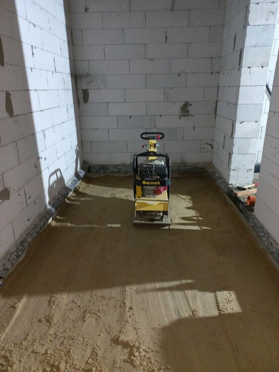

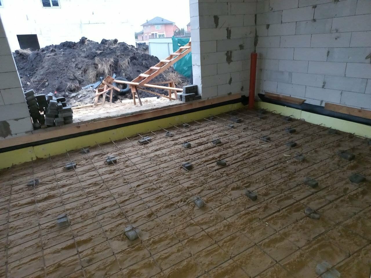

Закупил сегодня брусчатку 6см (3кв.м.), арматуры 8ку для укладки 20х20 в один ряд, взял вибратрамбовку и целый день тачкой возили песок в дом и трамбовали.
Плиту планирую высотой 14-15см. в которой на высоте 6 см будет арматура. Вдоль фундамента думаю укладывать ЭППС 2 см. Бетон будет привозной B20 с зимней добавкой -5 или -10.
Весной поверх чернового пола будет наплавляемая гидроизоляция, ЭППС в 2 слоя по 5 см, фальга для теплого пола, сетка, теплый пол, 7 см стяжки.

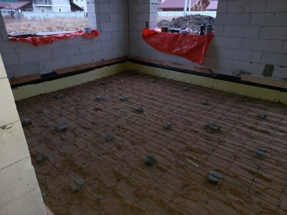

Сегодня вязали арматуру 8ку, сечение 20х20, высота брусчатки на которой арматура лежит 6 см, высота будущего чернового пола 15-16 см.
Завтра вяжем дальше, плюс ставим маяки. В качестве маяков решили использовать профиль UD, закупил по 4 метра длиной.
Сейчас думаю или нужно их снимать или пусть остаются в бетоне (сверху все-равно будет гидроизоляция) ?

1 час назад, motos сказал:
Серьезная плита. Можно уменьшить в 2 раза. Чем вызвана такая толщина?
10 часов назад, shneider_vova сказал:
не боитесь ставить маяки на песок? может, по методу мастерка?
Планируется в песок забивать куски профиля UD (так называемые костыли) и к ним на блошки прикручивать маяки из того же профиля. Думая будет надежно и ничего не развалится
9 часов назад, BugS сказал:
Решил перестраховаться (т.к. высота засыпки 1,5 метра), пару сантиметров бетона по карману сильно не ударят, а вот надежности добавит.
14 часов назад, motos сказал:
маячки лучше вытянуть сразу. это сильно проще и правильнее  даже если потом будет ГИ.
  • Дякую 1

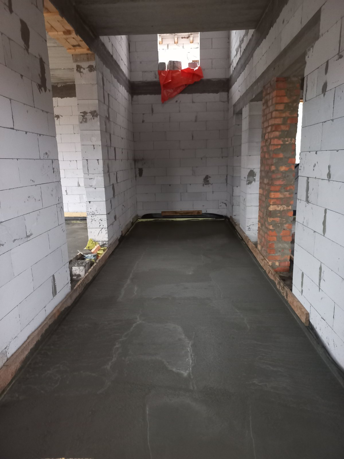

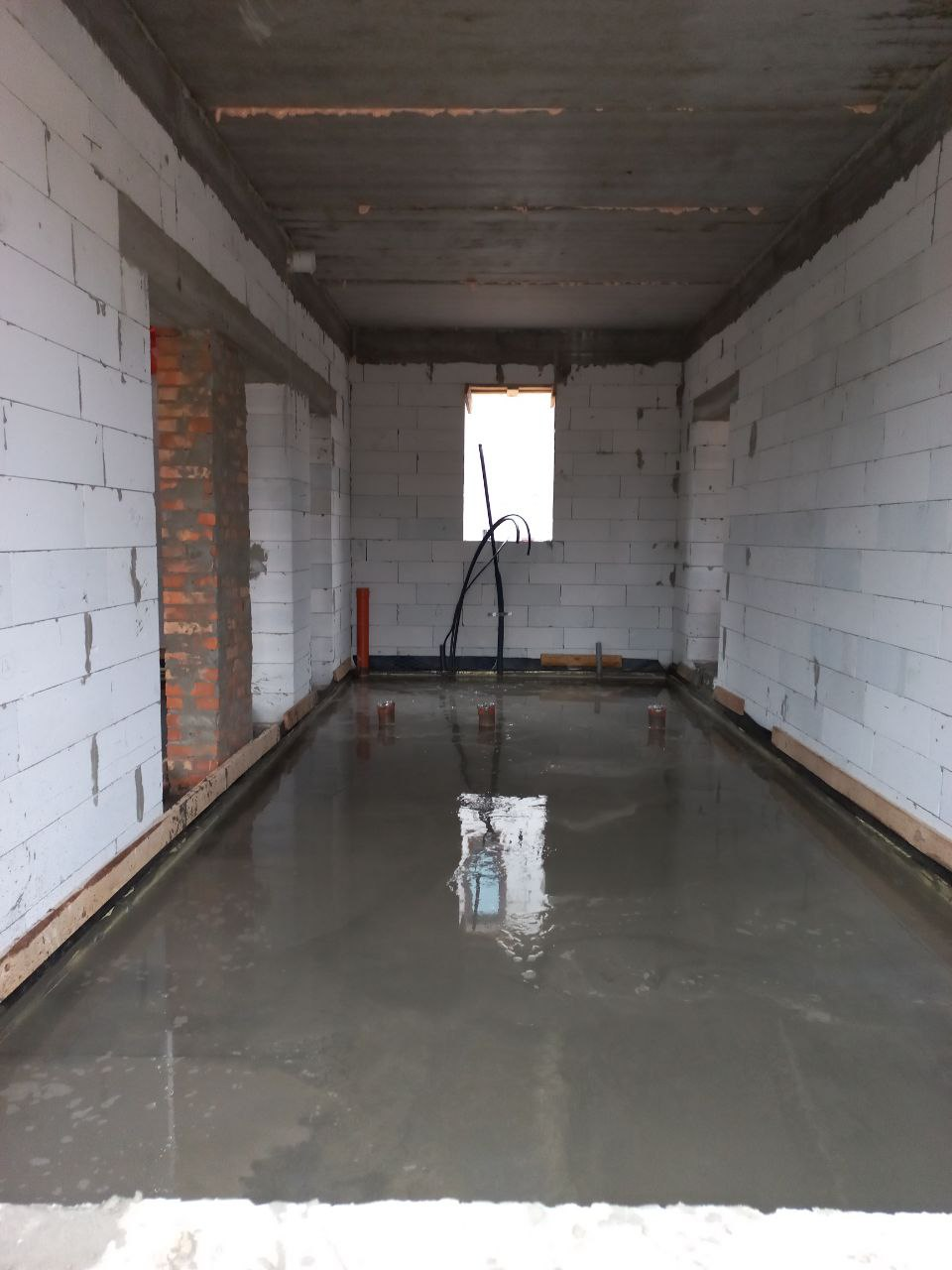

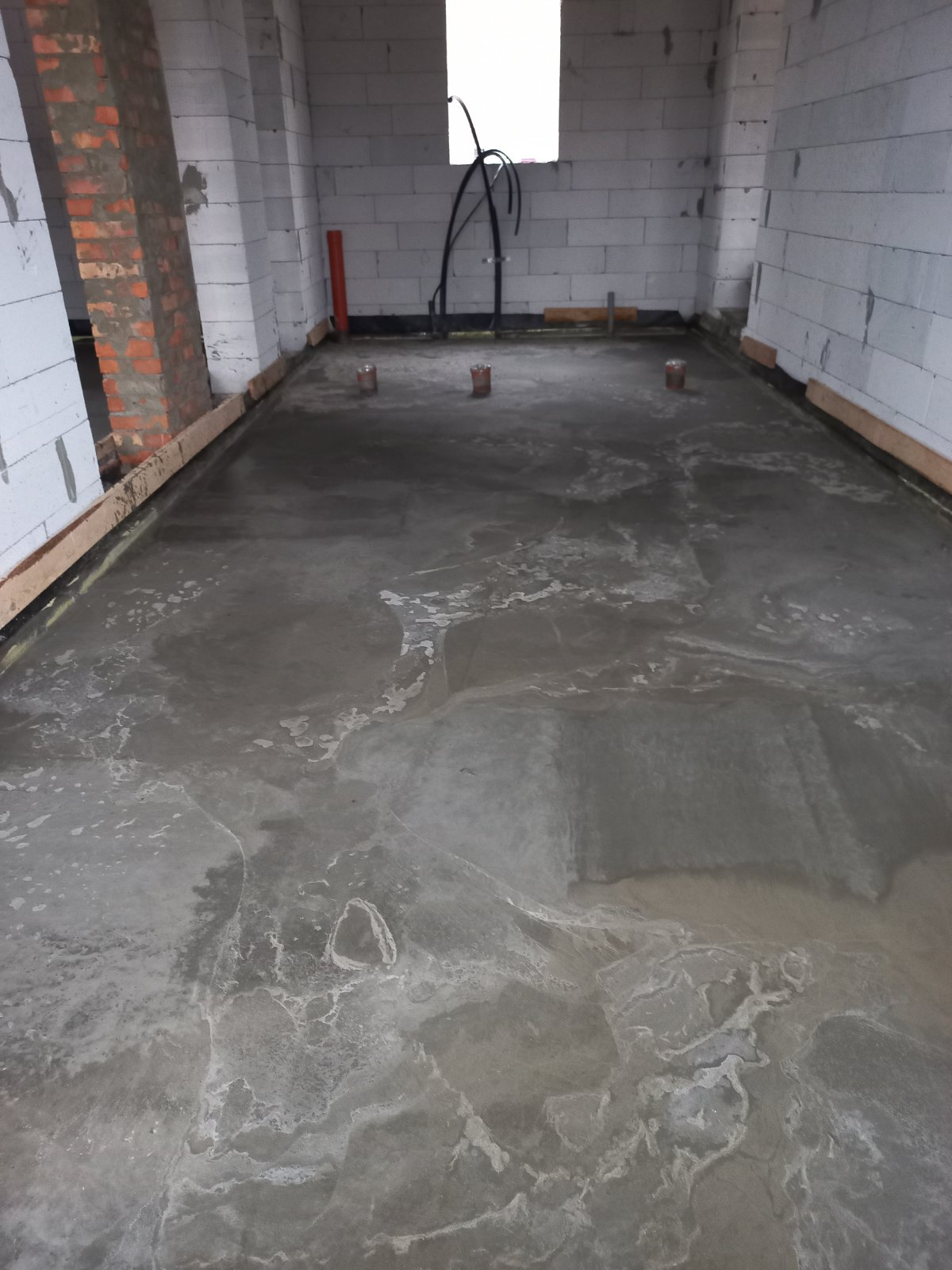

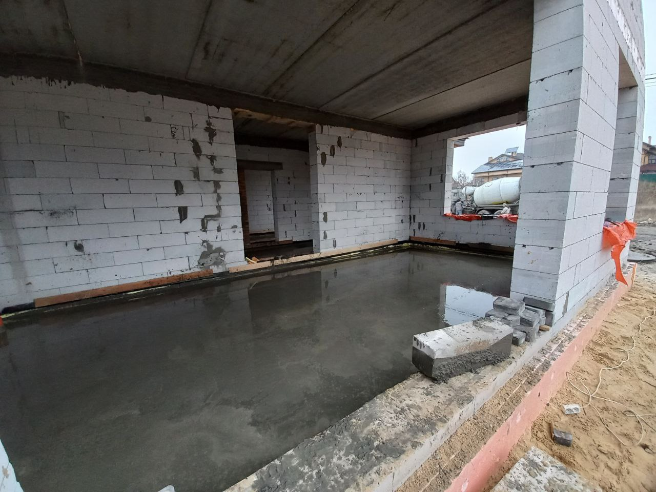

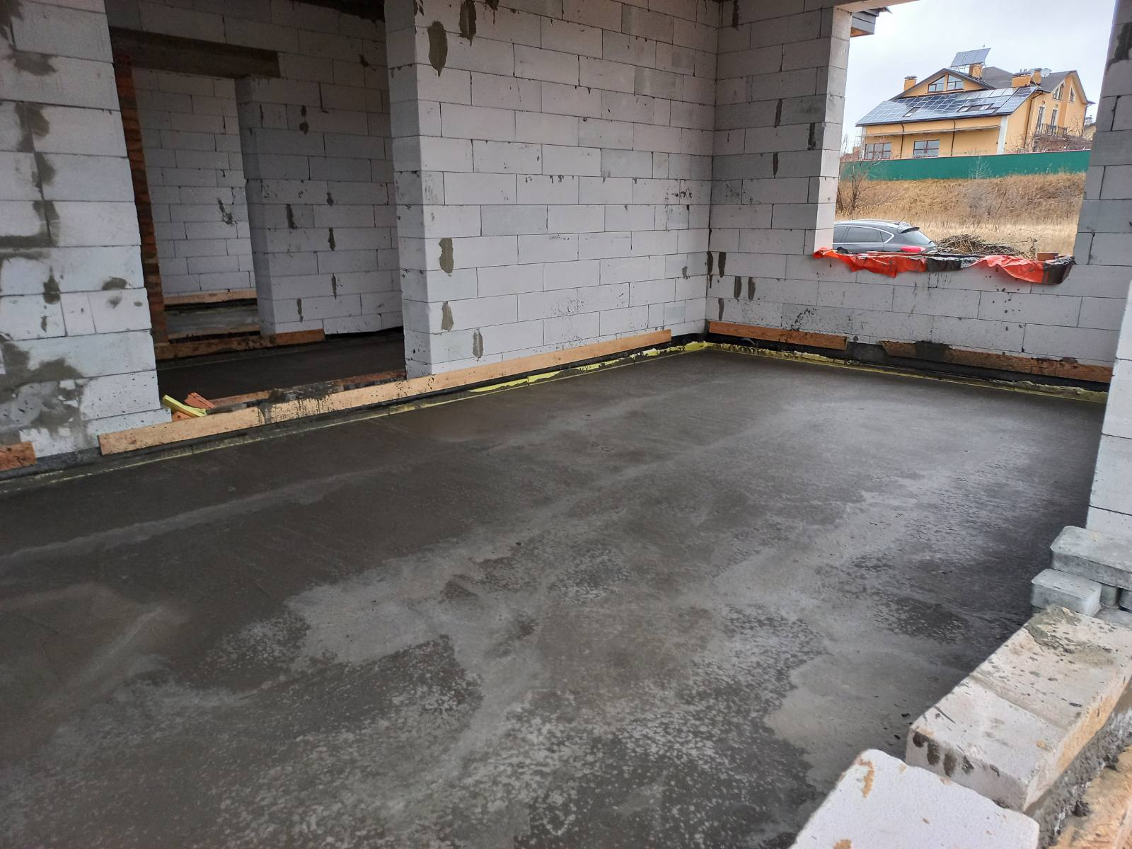

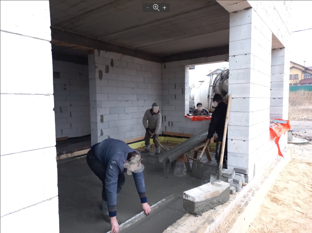

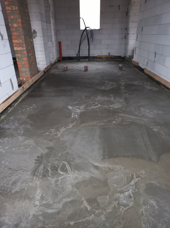

Сегодня залили полы, миксер ездил 2 раза, 7 и 4,4 кубов и почти весь ушел. Заливали миксером через окна.  Маяки вытянули сразу. Под вечер первая партия бетона уже начала подсыхать. Может завтра к вечеру или послезавтра можно будет уже ходить.
Следующим этапом планирую сделать окна и двери, прозвонил пару фирм, цены конечно зашкаливают.
  • Лайк 6
Немного про недостаток на данном этапе: Вышло дорого, лучше было заливать полы вместе с фундаментом, тогда не пришлось бы ставить маяки, и песок возить тележками, что просто удорожило данный этап и заняло 4 дня работ.

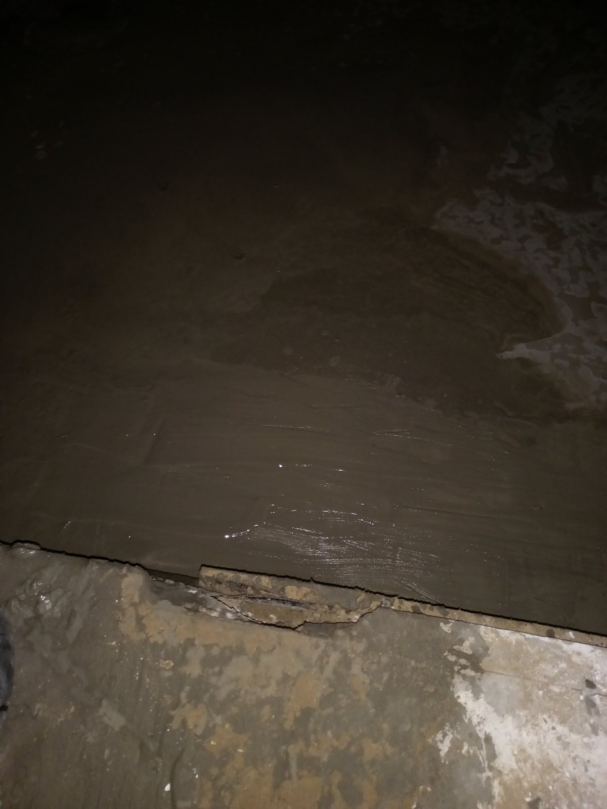

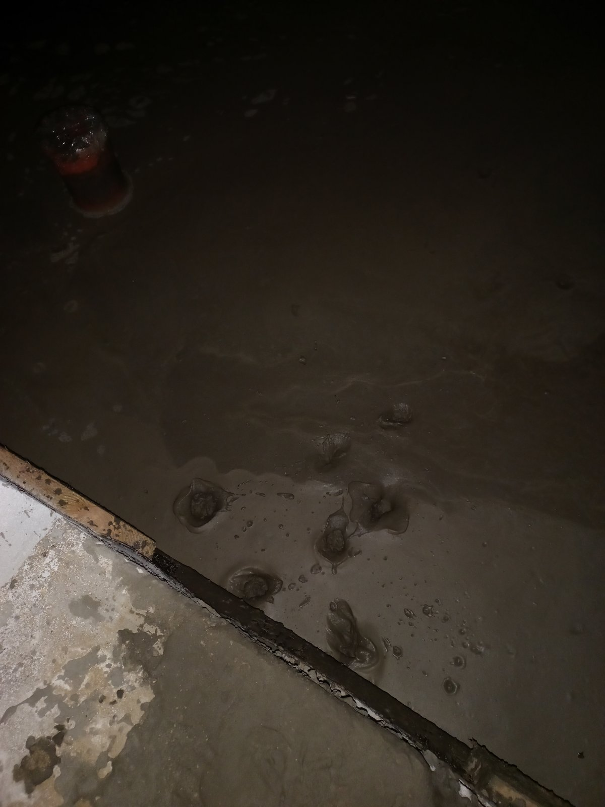

Вечером решил заехать посмотреть как сохнет бетон, обнаружил что в мое отсутствие заходил какой-то пушистый гость и оставил следы. Я намочил бетон и затер подручными инструментом в виде куска эппс.
и получилось так
Змінено користувачем motos
8 минут назад, motos сказал:
и получилось так
Знаете, у меня нет ни одного фундамента, где б небыло следов лапок :-)))). Видимо, им запах нравится :-))
27 минут назад, Татьяна5 сказал:
у меня на заборе огромный пес отметился, на террасе - кот :) таки да
Заехал с утра, то вроде все нормально, бетон по немного схватывается, но пальцем еще можно продавить.
