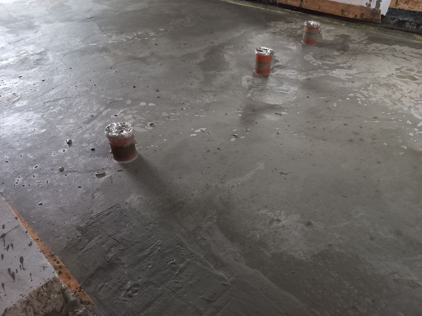

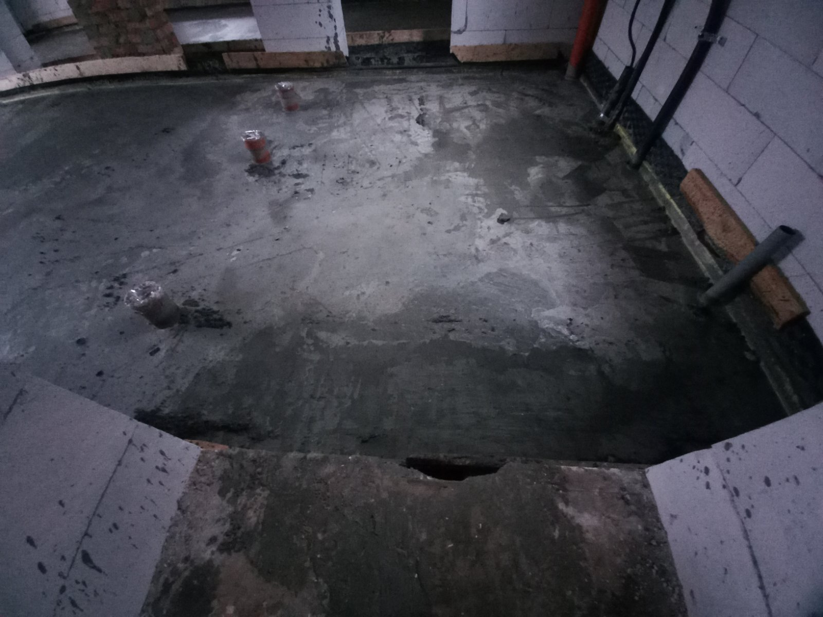

Единственное, что в том месте где кот натоптал, я вчера ночью подмазал и немного коряво получилось, но когда подсохнет, думаю что сниму налепи.
5 минут назад, Tamburello сказал:
самое время заходить с вертолётом, и делать чистовую поверхность
Я не собирался шлифовать или т.п. - это же не финиш. Правилом немного подравняем, чтобы камушки не торчали, а через какое-то время сделаю гидроизоляцию и сверху ЭППС и т.д..
Наверное в бетонной смеси были какие-то замедляющие добавки. У меня в такую погоду на следующий день бетон ещё царапается гвоздём, но ходить по нему точно можно. И да - во всех наружных заливках по плоскости присутствуют кошачьи лапки...
1 минуту назад, Vikctor сказал:
Сейчас Ковальская перешла на зимний бетон и отпускает только зимний бетон и плюс я еще брал дополнительную антиморозную добавку М5. Но думаю причина в том, что я заказал бетон с большей текучестью P4, да и погода сейчас не сильно теплая.
1 час назад, motos сказал:
у меня правилом получалось только выбивать камешки. заровнять их уже не выйдет.
а вот в состоянии когда по бетону можно ходить с какими-нибуть "снегоступами" и ротационным чем-нить затирать - было бы интересно. у меня не хватало времени. а в данном случае реально растянут процесс и при необходимости такая шлифовка возможна и через 10-12 часов.
57 минут назад, Tamburello сказал:
Повыбиваю камушки, потом раствором позамазыввю и будет все ок.
2 часа назад, motos сказал:
Нельзя в заводские нормальные бетоны ничего добавлять. Добавки шикардосно умеют конфликтовать, это тот случай, когда не благо, а непрогнозируемый результат....
1 час назад, Татьяна5 сказал:
Так я на заводе заказал добавку вместе с бетоном. ее вписали в паспорт бетона.
Еще после обеда заехал, взял правила 2м, и пошкрябал пол. Где были какие-то неровности или камушки, то нормально счесалось. Одним словом потратил 20 минут, но теперь все идеально.
