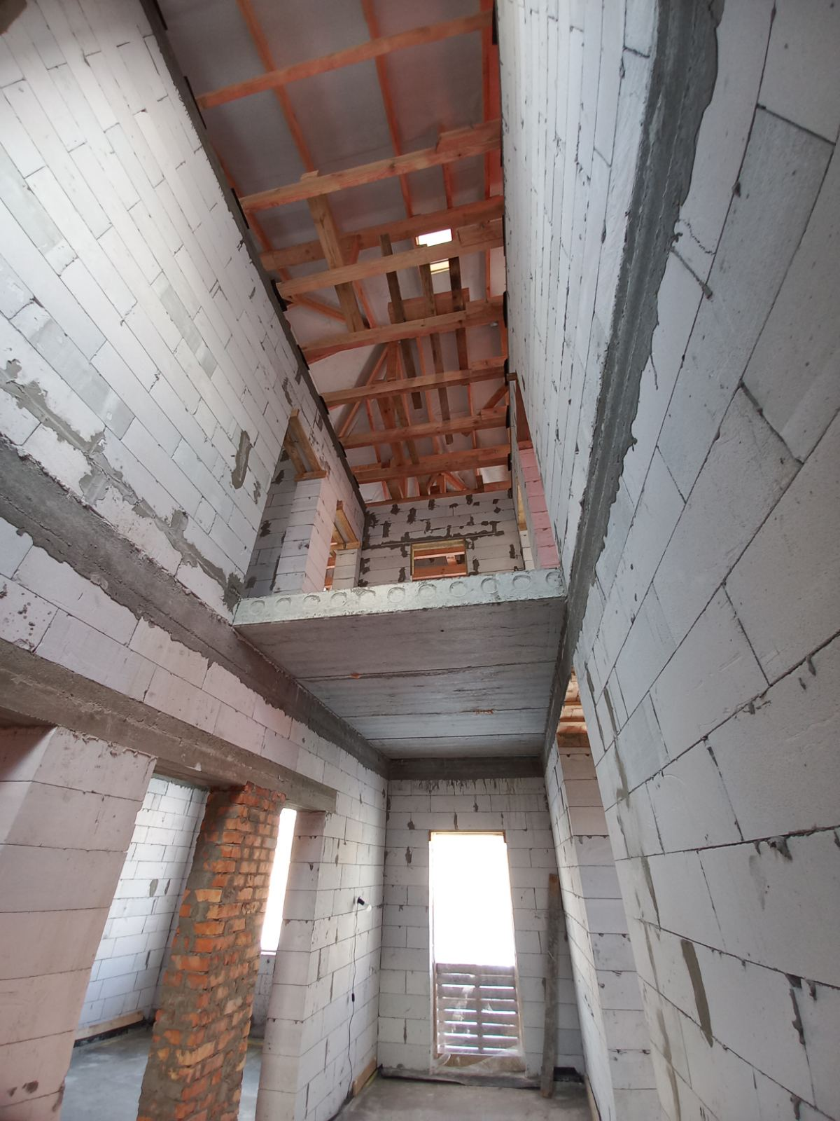

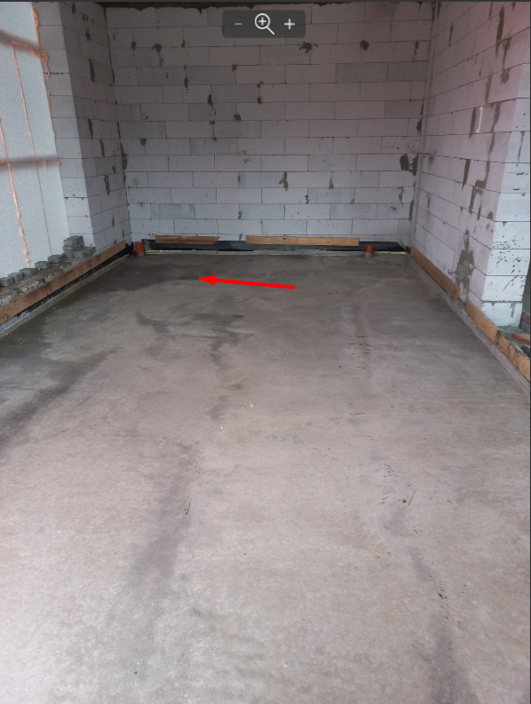

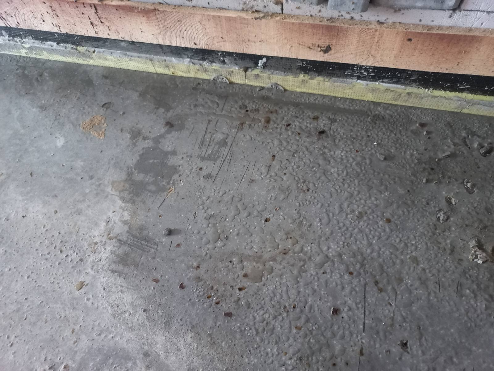

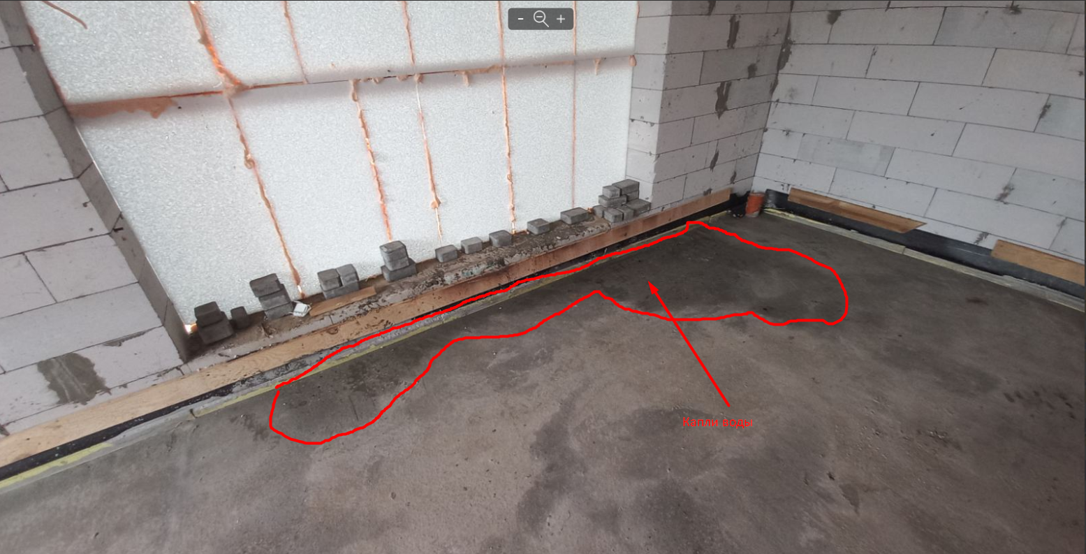

motos Опубліковано: 6 січня 2022 Автор Поділитись Опубліковано: 6 січня 2022 Прошло пару теплых дней и решил заехать посмотреть что и как. Черновой пол разморозился и прдолжает подсыхать, есть влажные пятна местами. Единственное что меня насторожило, это мокрые капли на бетоне возле выхода на террасу. Что это может быть? 2 Посилання на коментар Поділитися на інших сайтах More sharing options...
Tamburello Опубліковано: 7 січня 2022 Поділитись Опубліковано: 7 січня 2022 Ставлю, что это растаявший иней Посилання на коментар Поділитися на інших сайтах More sharing options...
stnbzh Опубліковано: 7 січня 2022 Поділитись Опубліковано: 7 січня 2022 в одном из последних выпусков на ютубе один из стройблоггеров утверждал что при консервации нужно оставлять продухи в частности, в своем видео с объекта, он показывал что оставляет окна на микропроветривание и вентиляция тоже открыта он так же ходил по дому и делал замеры пирометром: при морозе на улице около -7, на поверхностях куда попадало солнце было чуть выше нуля т.е. вполне возможно, что этих условий достаточно, чтоб влага начала испаряться с некоторых поверхностей, которой потом просто некуда деваться - у вас добротно запенены все щели. интересно было бы туда микрометеостанцию поставить с автоматической регистрацией показаний гигрометра и термометра, скажем, каждые полчаса. и еще фотофиксацию, что б точно видеть при каких условиях образуется влага. 1 Посилання на коментар Поділитися на інших сайтах More sharing options...
metall_version Опубліковано: 7 січня 2022 Поділитись Опубліковано: 7 січня 2022 40 минут назад, stnbzh сказал: в одном из последних выпусков на ютубе один из стройблоггеров утверждал что при консервации нужно оставлять продухи в частности, в своем видео с объекта, он показывал что оставляет окна на микропроветривание и вентиляция тоже открыта он так же ходил по дому и делал замеры пирометром: при морозе на улице около -7, на поверхностях куда попадало солнце было чуть выше нуля т.е. вполне возможно, что этих условий достаточно, чтоб влага начала испаряться с некоторых поверхностей, которой потом просто некуда деваться - у вас добротно запенены все щели. интересно было бы туда микрометеостанцию поставить с автоматической регистрацией показаний гигрометра и термометра, скажем, каждые полчаса. и еще фотофиксацию, что б точно видеть при каких условиях образуется влага. плюсую, нужно проветривание чтобы влага уходила, иначе будет плесень и сырость Посилання на коментар Поділитися на інших сайтах More sharing options...

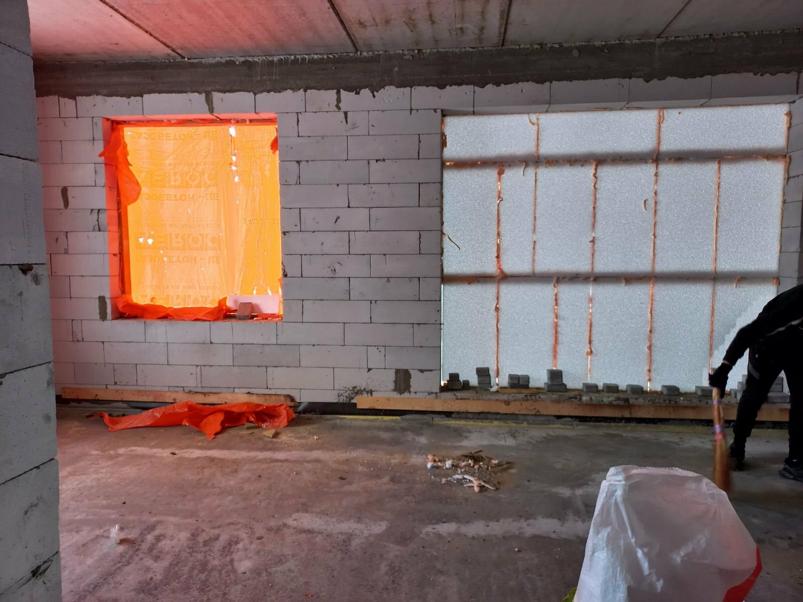

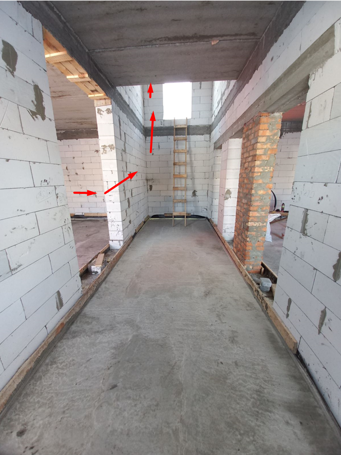

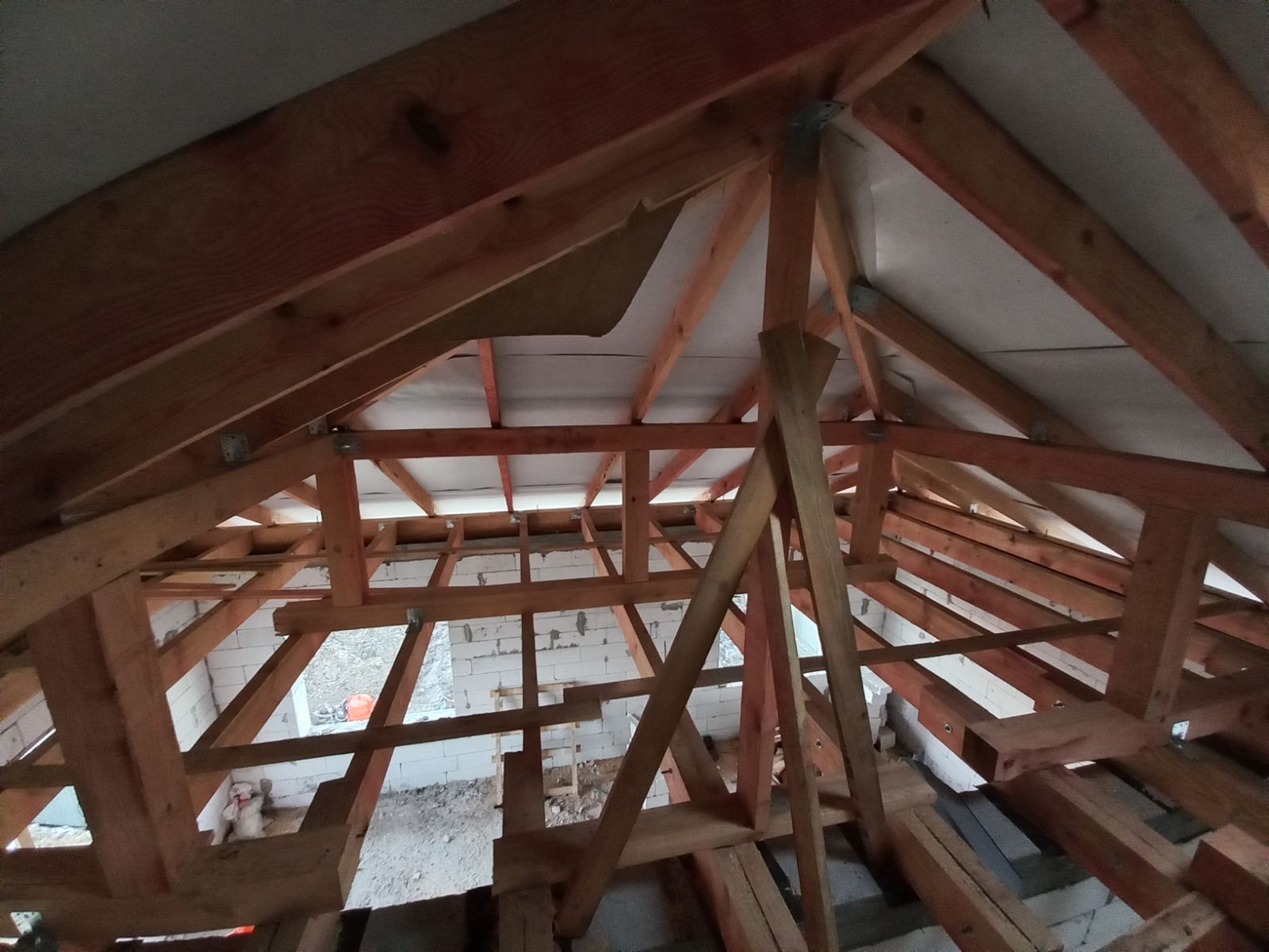

motos Опубліковано: 7 січня 2022 Автор Поділитись Опубліковано: 7 січня 2022 В этой комнате у меня получается 2 окна и проем для дверей на террасу, в пенопласте достаточно много щелей и отверстий, в соседнем окне у меня дырявая клеенка из под газоблока. Поэтому вариант отсутствия проветривания наверное можно сразу исключить. Там где я фото сделал, сразу идет проем на второй этаж, потолка второго этажа нет еще. Лучшего проветривания как по мне не придумать. На счет растаявшего инея, более вероятный вариант, т.к. я утром перед работай заезжал, ночь была холодной, а на утро потеплело.. 7 часов назад, metall_version сказал: плюсую, нужно проветривание чтобы влага уходила, иначе будет плесень и сырость Посилання на коментар Поділитися на інших сайтах More sharing options...
shneider_vova Опубліковано: 7 січня 2022 Поділитись Опубліковано: 7 січня 2022 На плитах сверху много снега было? В плитах дырочки просверлены? 2 Посилання на коментар Поділитися на інших сайтах More sharing options...
Dendnepr Опубліковано: 7 січня 2022 Поділитись Опубліковано: 7 січня 2022 Плюсую за дырочки в плитах. У меня через полгода, после накрытия крышей в плитах обнаружилась вода. 1 Посилання на коментар Поділитися на інших сайтах More sharing options...
motos Опубліковано: 8 січня 2022 Автор Поділитись Опубліковано: 8 січня 2022 11 часов назад, shneider_vova сказал: На плитах сверху много снега было? В плитах дырочки просверлены? У меня уже крыша сделана и на втором этаже тоже окна заделаны пленкой. Посилання на коментар Поділитися на інших сайтах More sharing options...
Dendnepr Опубліковано: 8 січня 2022 Поділитись Опубліковано: 8 січня 2022 32 минуты назад, motos сказал: У меня уже крыша сделана и на втором этаже тоже окна заделаны пленкой. Так а дырочки есть? Посилання на коментар Поділитися на інших сайтах More sharing options...
shneider_vova Опубліковано: 8 січня 2022 Поділитись Опубліковано: 8 січня 2022 13 часов назад, motos сказал: потолка второго этажа нет еще Тогда я не понял этой фразы. Через что идёт проветривание? Посилання на коментар Поділитися на інших сайтах More sharing options...
motos Опубліковано: 8 січня 2022 Автор Поділитись Опубліковано: 8 січня 2022 43 минуты назад, shneider_vova сказал: Тогда я не понял этой фразы. Через что идёт проветривание? Под крышей у меня пленка СДМ, еще нет подшивы на свесах, там тоже нормально задувает над мауэрлатом между стропилами. Посилання на коментар Поділитися на інших сайтах More sharing options...
shneider_vova Опубліковано: 8 січня 2022 Поділитись Опубліковано: 8 січня 2022 Тогда могло и снега нормально надуть Посилання на коментар Поділитися на інших сайтах More sharing options...
