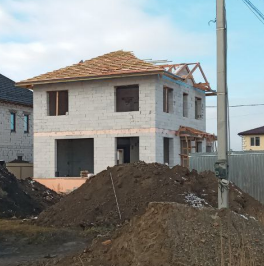

почитайте про мой опыт, если бы строители сразу сделали узел карнизного узла, я бы сэкономил много времени и денег)
Да ну - я у себя свободно достаю до свеса со средненькой стремянки, а уж на подмостях вообще очень комфортно работать.
28 минут назад, Vikctor сказал:
я со стремянки тоже достану, на вытянутой руке, а толку? работать все-равно не получится, посмотрите мое фото.
хоть дом и не высокий у меня
2 часа назад, metall_version сказал:
карнизный свес, куда входит водосточка, имеет смысл делать сразу после кровли, чтобы воду под фундамент не собирать
подшива делается после фасада
У меня подшива сделана сразу с кровлей. Фасад делал через год. Все отлично. Стены газобетон без утепления, баранець.
21 минуту назад, Gitan сказал:
как стыковали подшиву и фасад, как выглядит узел примыкания?

Вчера приезжал замерщик крыши, все перемеряли и сегодня прислали расчет по ruukki adamante, просто сказать что я в шоке, ничего не сказать. Насчитали 250 метров крыши (чистой около 200м). Со всеми планками, водосточкой из металла, капельниками и т.п. вышло около 220 тыс.
Так же на завтра заказал дорожные двухметровые еврокольца для септика. Думаю сделать 3 колодца, в первом 3 кольца- нижнее с дном, еще 2 колодца по 2 кольца, без дна. Так же сразу заказал 2 кольца 1,5м для скважины.
Для подшивы я не набивал ничего, только на "кукушке" будет набита стропильная система под подшиву. У меня будет утепляться фасад и потом поверх утеплителя будет набиваться планка на стену.
Сейчас у меня набита лобовая доска (дерево), набит капельник, на капельник на ленту приклеена СДМ, контррейка, обрешетка, торцевая планка (металлическая), кронштейны под водосточку и сама водосточная труба. Когда будем крепить торцевую планку, снизу отступим 1,5 см. для подшивы.
