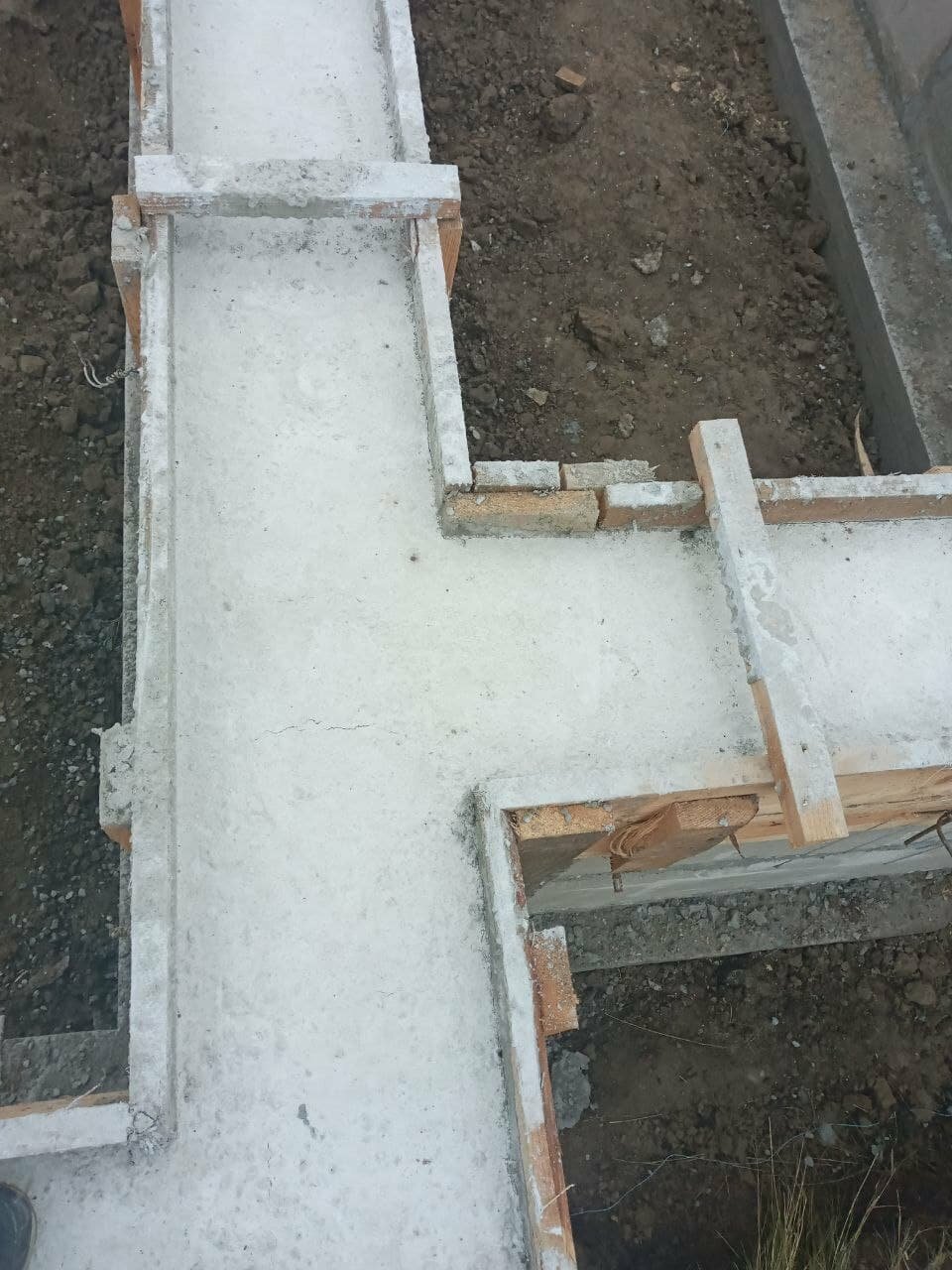

motos Опубліковано: 24 вересня 2021 Автор Поділитись Опубліковано: 24 вересня 2021 У меня бетонная подушка фундамента с арматурой внутри, хотя 5 см по бокам выдержал, но все-равно как-то хочется для самоуспокоения сделать обмазочную гидроизоляцию. Она вроде не дорогая, единственное нужно время, чтобы подождать пока бетон просохнет. Посилання на коментар Поділитися на інших сайтах More sharing options...
BugS Опубліковано: 24 вересня 2021 Поділитись Опубліковано: 24 вересня 2021 2 часа назад, motos сказал: У меня бетонная подушка фундамента с арматурой внутри, хотя 5 см по бокам выдержал, но все-равно как-то хочется для самоуспокоения сделать обмазочную гидроизоляцию. Она вроде не дорогая, единственное нужно время, чтобы подождать пока бетон просохнет. арматура внутри влаги не боится, если закрыта бетоном. Посилання на коментар Поділитися на інших сайтах More sharing options...

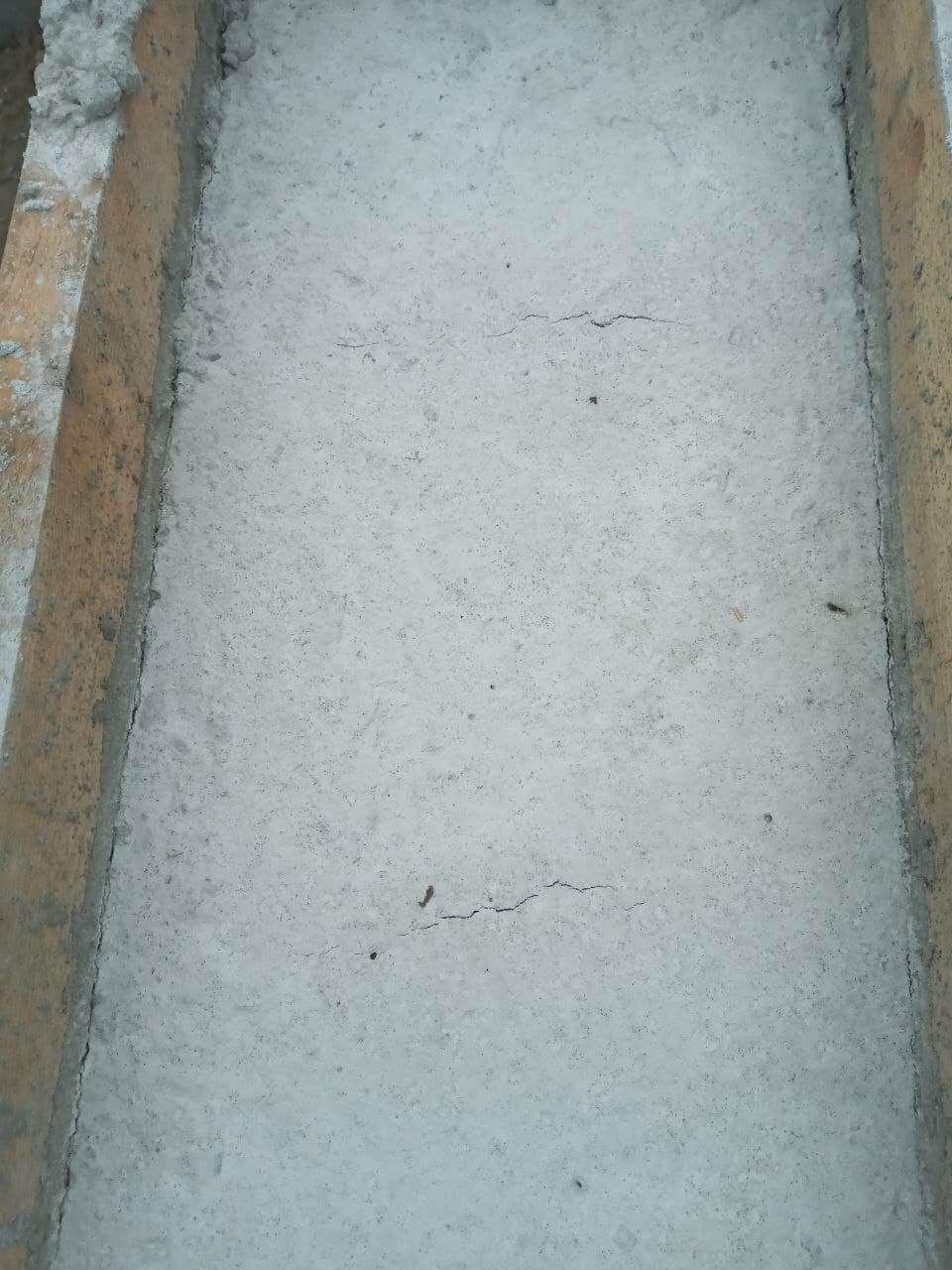

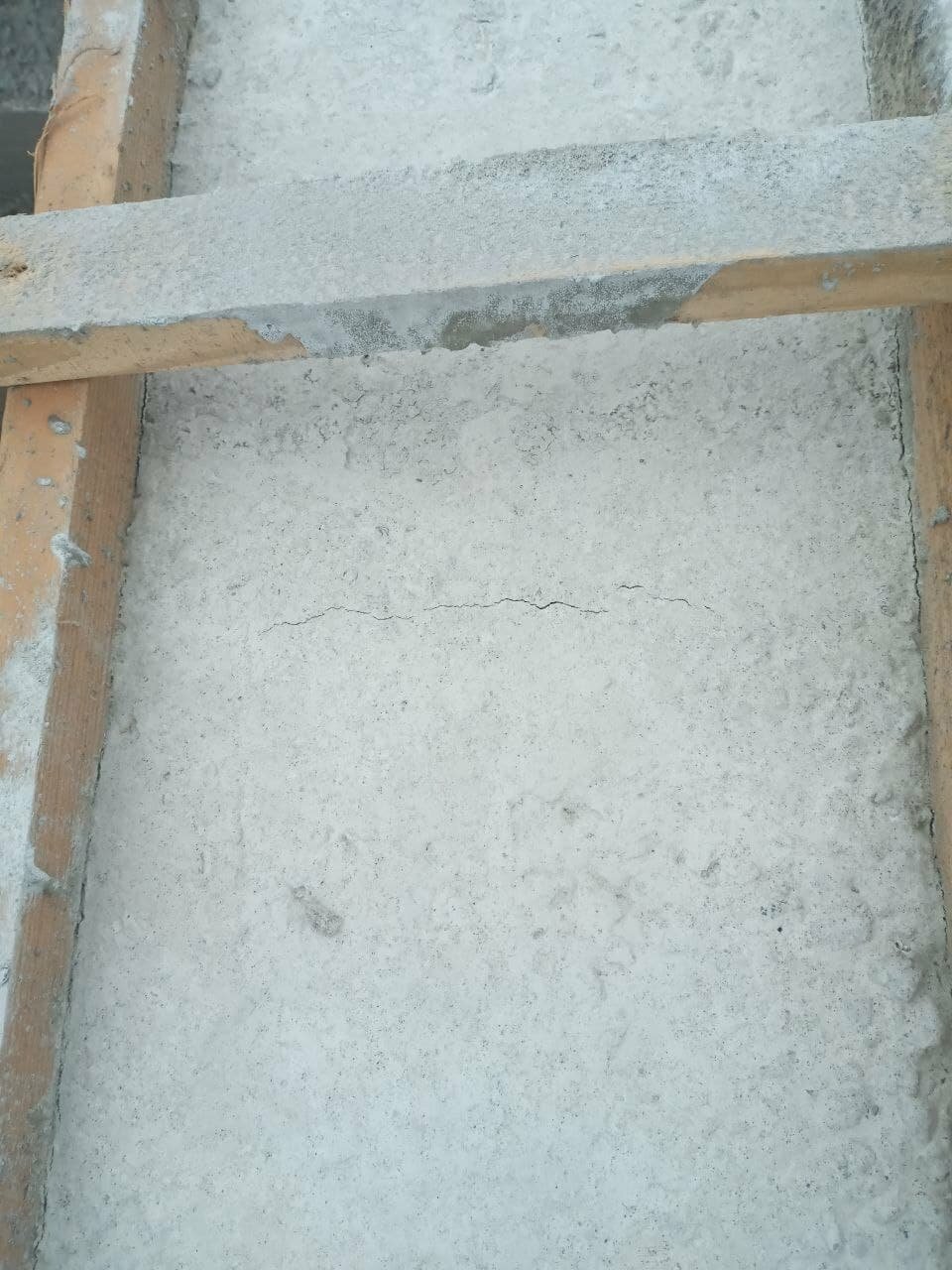

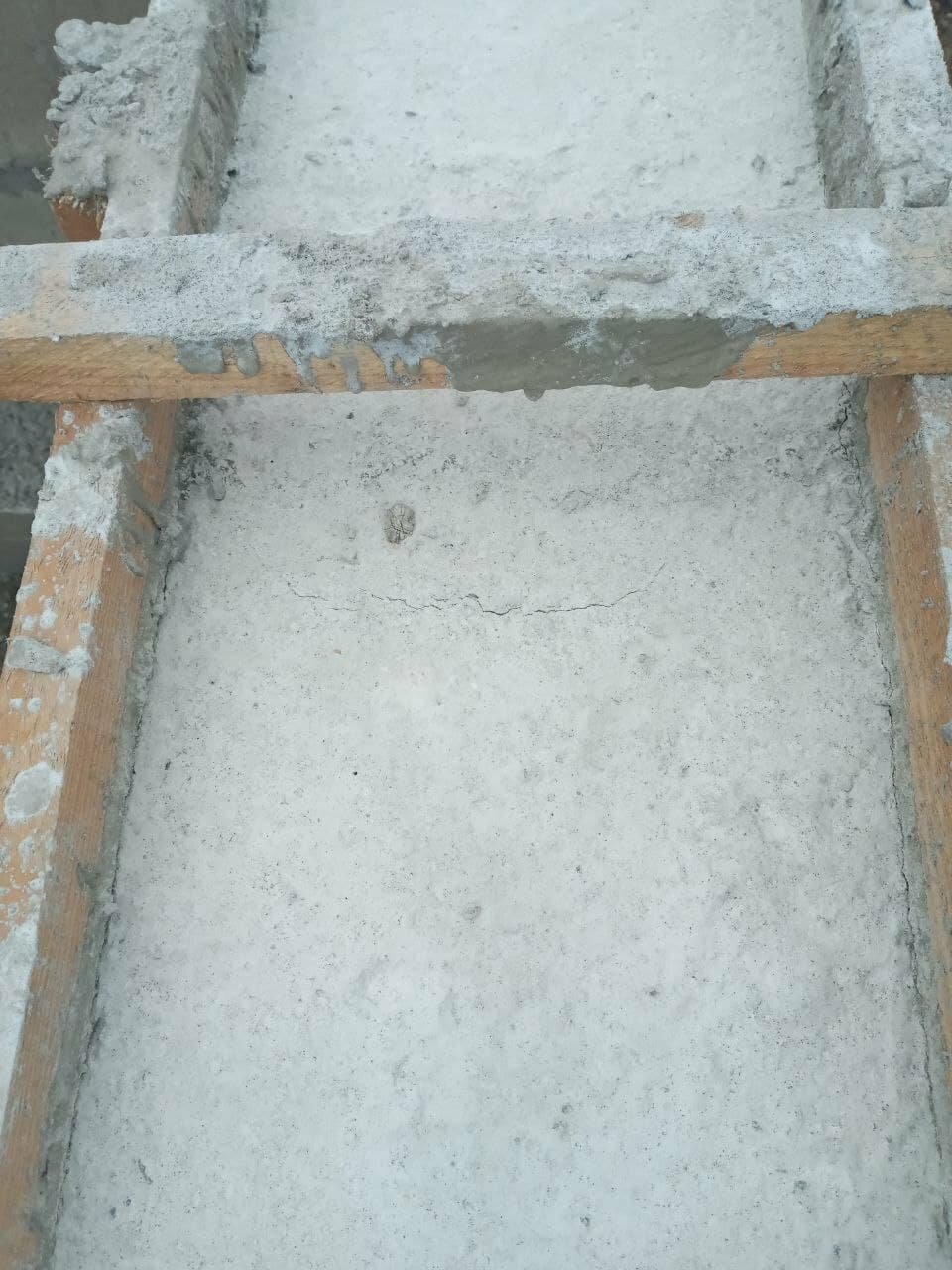

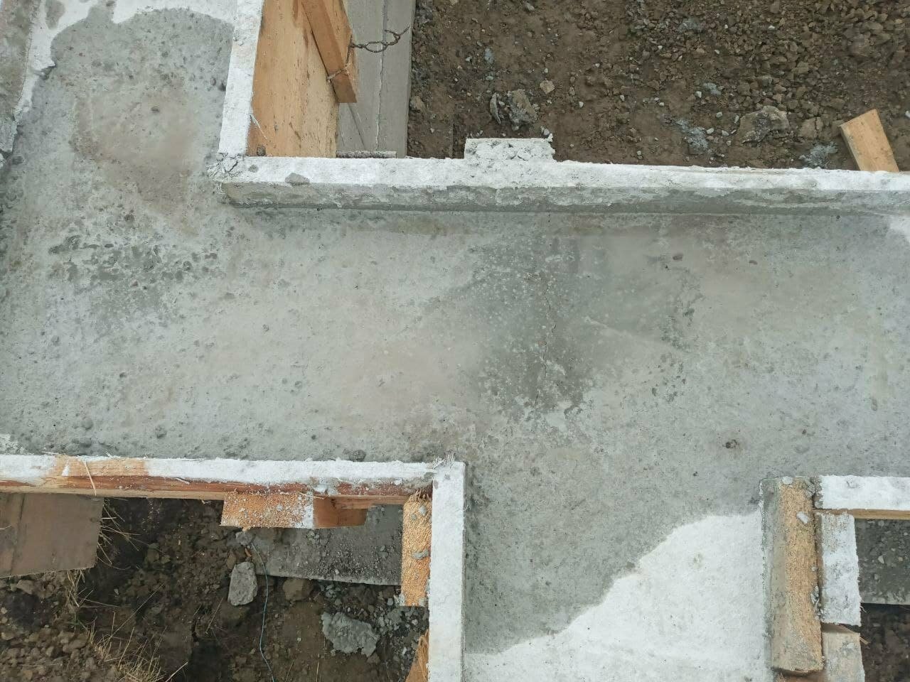

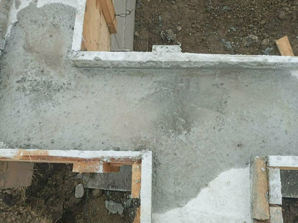

motos Опубліковано: 25 вересня 2021 Автор Поділитись Опубліковано: 25 вересня 2021 Поехал сегодня посмотреть на армопояс (2 суток как залили), обнаружил сверху на армопоясе небольшие трещинки в некоторых местах. Стоит переживать за них? Посилання на коментар Поділитися на інших сайтах More sharing options...
lastandr Опубліковано: 25 вересня 2021 Поділитись Опубліковано: 25 вересня 2021 4 минуты назад, motos сказал: сверху на армопоясе небольшие трещинки в некоторых местах. Это поверхностные усадочные трещины... Не нужно даже думать о них... 5 1 Посилання на коментар Поділитися на інших сайтах More sharing options...

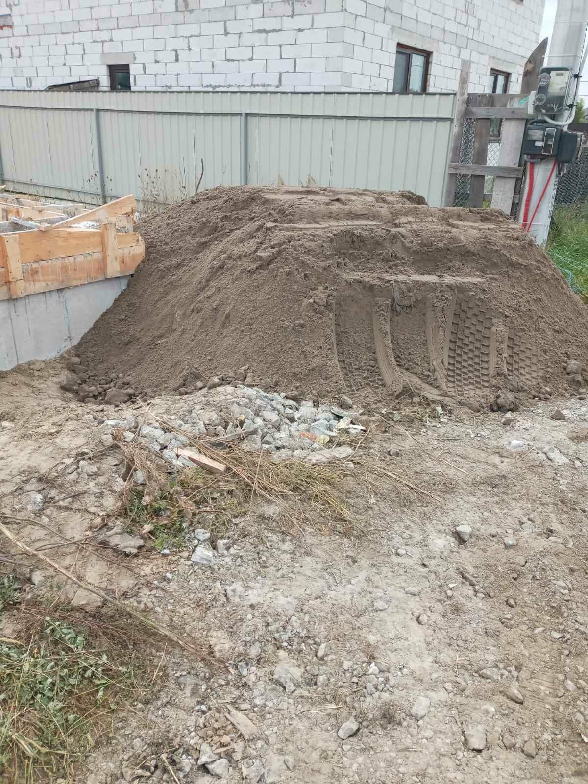

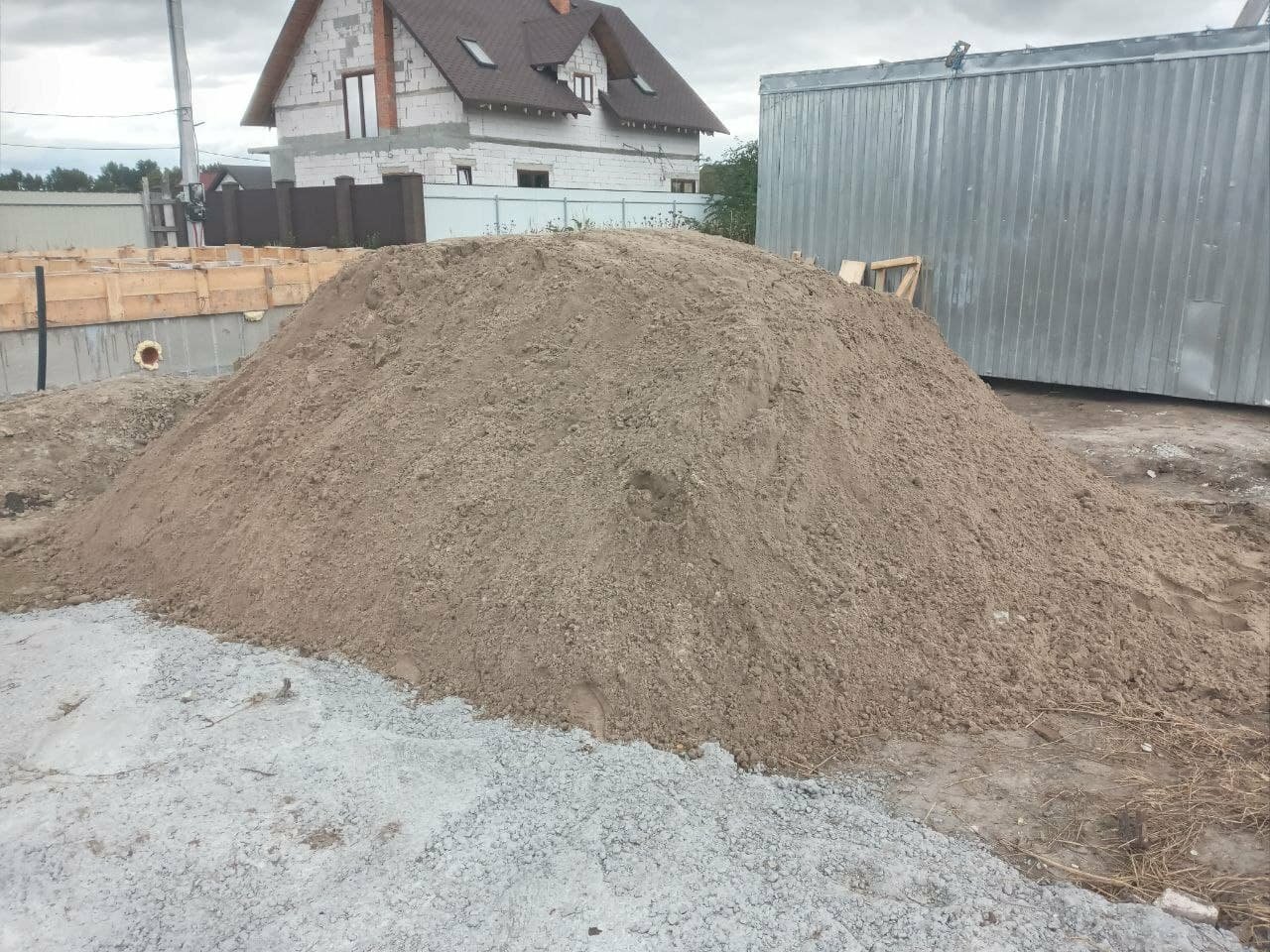

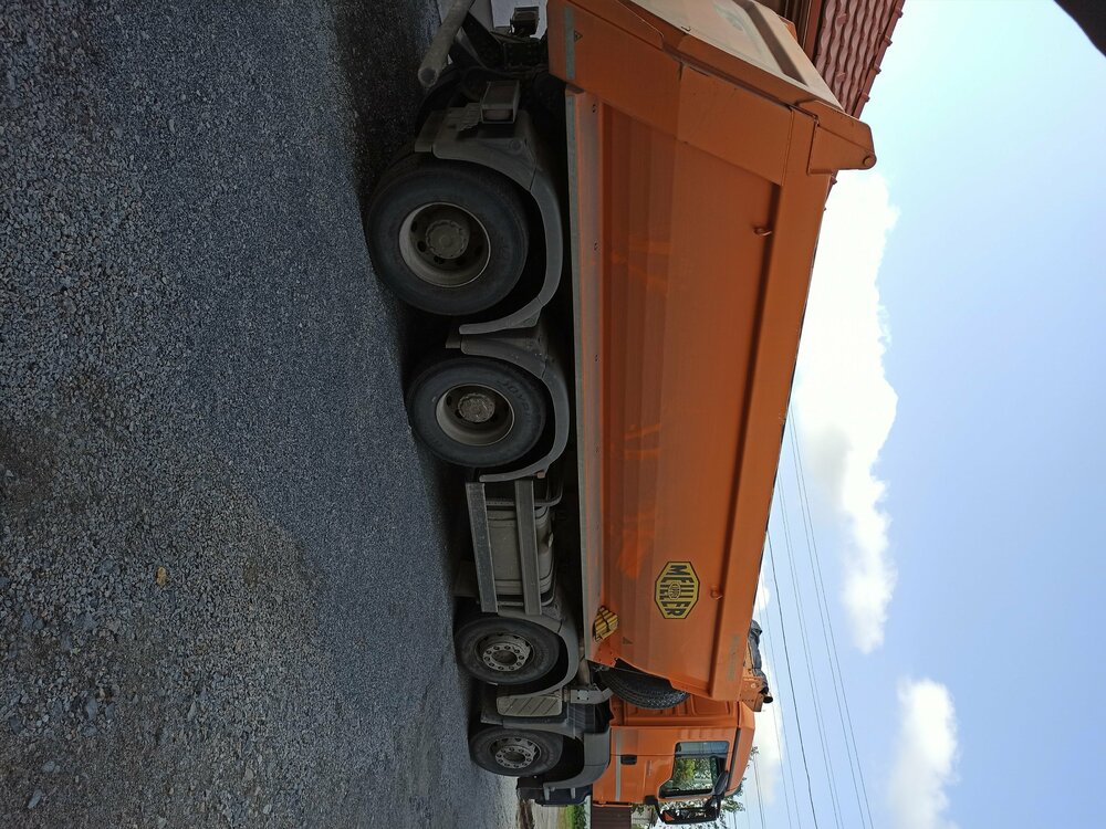

motos Опубліковано: 27 вересня 2021 Автор Поділитись Опубліковано: 27 вересня 2021 Пока мои строители поехали домой, то сходил договорился с ребятами на соседней стройке, чтобы они мне засыпали фундамент. Заказал песок тридцатитонниками, то привезли первых 3 машины хороший речной песок без примеси глины, я каждую машину проверял и после моего одобрения разгружали, то 4-5 машину, пока меня не было, привезли уже с кусками глины (в том числе зеленой). Стоит отметить, что привезли максимум по 20 тонн вместо обещанных 30 тонн, но это везде так дурят. Понятное дело никто ничего не вернет, то решил еще дозаказать в другом месте пару машин белого песка, а этот пойдет на подсыпку участка. На послезавтра заказал трактор и сейчас в поисках трамбовки в аренду на 200-220 кг. Будем трамбовать каждые 10-15 см., и проливать водичкой. Посилання на коментар Поділитися на інших сайтах More sharing options...
Vikctor Опубліковано: 27 вересня 2021 Поділитись Опубліковано: 27 вересня 2021 Я конечно извиняюсь, но кучи на фото не выглядят речным песком. По крайней мере мытым песком (у нас иного нет.) И насчёт все так дурят. Я правильно понял - вам вместо оплаченных 30т привозили 20т и так несколько раз подряд? Через меня много сыпучки прошло и 20т от 30т отличается ну прямо разительно. В том числе и самосвалы очень разные это привозят... Посилання на коментар Поділитися на інших сайтах More sharing options...
motos Опубліковано: 27 вересня 2021 Автор Поділитись Опубліковано: 27 вересня 2021 Я не большой спец в песке. Но узнавал, что мытый песок у нас стоит 170 грн. тонна, плюс доставка в районе 1500 грн. (например в реч. порту) Получается около 7 тыс. грн. Не мытый песок, так называемая "копанная речка" (продавцы песка так называют) стоит по 2700 грн с доставкой, главное преимущества его, что он без глины. На подсыпку и первый и второй вариант подходит, а так же тот темный грунт (песок) что мне привезли тоже подходит, не так и много в нем глины, но для самоуспокоения я закажу еще белый песок, а темный пойдет на подсыпку участка. 1 Посилання на коментар Поділитися на інших сайтах More sharing options...
motos Опубліковано: 27 вересня 2021 Автор Поділитись Опубліковано: 27 вересня 2021 31 минуту назад, Vikctor сказал: Я конечно извиняюсь, но кучи на фото не выглядят речным песком. По крайней мере мытым песком (у нас иного нет.) И насчёт все так дурят. Я правильно понял - вам вместо оплаченных 30т привозили 20т и так несколько раз подряд? Через меня много сыпучки прошло и 20т от 30т отличается ну прямо разительно. В том числе и самосвалы очень разные это привозят... У нас самосвалы привозят например 30 тонники, двухосные, но никогда не привозят 30 тонн. Как правило 25 тонн. Если покупать за дорого мытый песок в реч.порту, то там идет по весу, и все четко. Но мытый песок на стройке мне кажется по сути нужен только для штукатурки. 1 Посилання на коментар Поділитися на інших сайтах More sharing options...

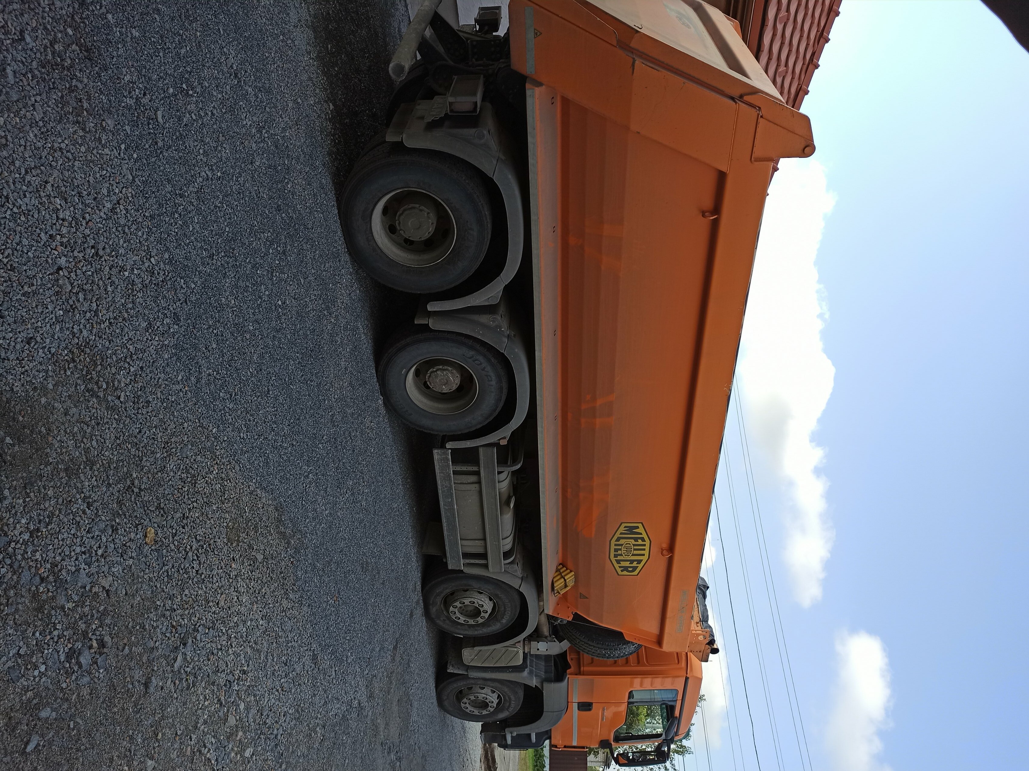

Vikctor Опубліковано: 29 вересня 2021 Поділитись Опубліковано: 29 вересня 2021 В 27.09.2021 в 22:31, motos сказал: У нас самосвалы привозят например 30 тонники, двухосные... Запало вот это вот про двухосные 30-тонники. Вроде не видел таких... Вчера вот опять приезжал 30-тонник. Присмотрелся - таки 4 оси. Но иногда приезжают и с 5-ю... Посилання на коментар Поділитися на інших сайтах More sharing options...
motos Опубліковано: 29 вересня 2021 Автор Поділитись Опубліковано: 29 вересня 2021 мне привозили песок разные машины с разным количеством осей, но кучи на взгляд у всех одинаковые. Тонн по 18-19 наверное. Посилання на коментар Поділитися на інших сайтах More sharing options...

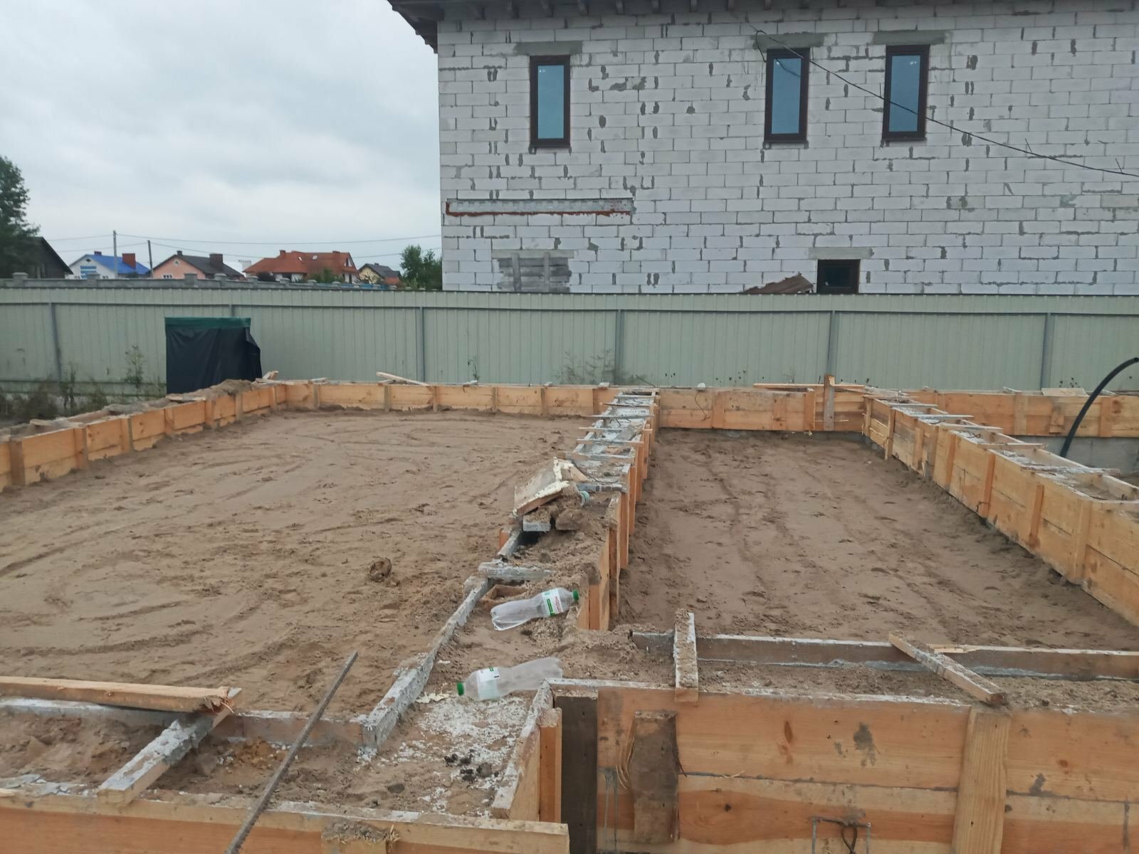

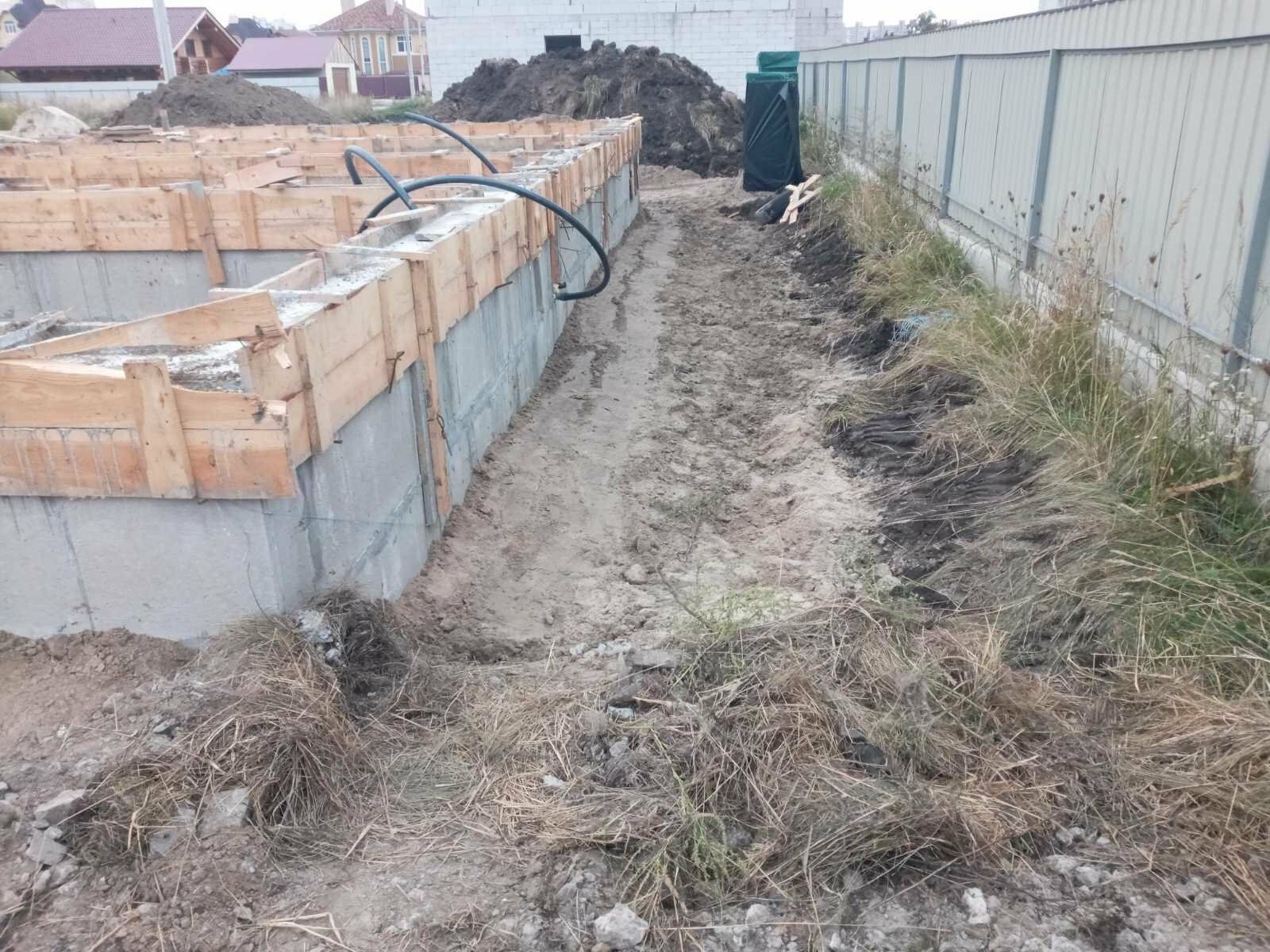

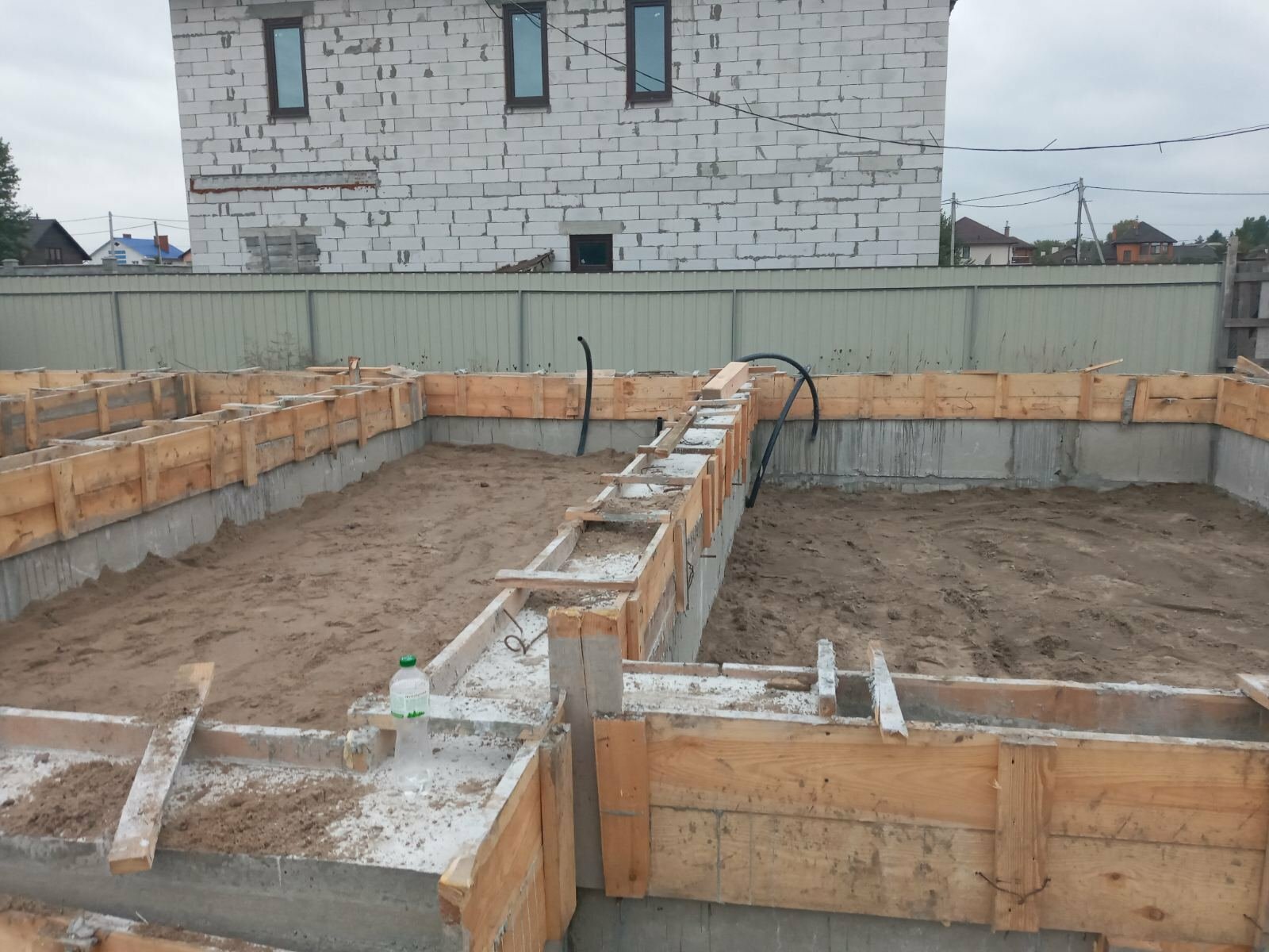

motos Опубліковано: 29 вересня 2021 Автор Поділитись Опубліковано: 29 вересня 2021 (змінено) Сегодня работал трактор, 4 человека, и виброплита на 200 кг. В итоге проработали все 9,5 часов и нам не хватило песка. Еще буду завтра завозить песок и послезавтра заканчивать. Забросали и послойно (10-15см) уплотнили 9 машин песка (30т). Сейчас выполнили работы приблизительно на 80%. Промежуточные фото: Змінено 29 вересня 2021 користувачем motos 3 Посилання на коментар Поділитися на інших сайтах More sharing options...
BugS Опубліковано: 29 вересня 2021 Поділитись Опубліковано: 29 вересня 2021 2 минуты назад, motos сказал: Сегодня работал трактор, 4 человека, и виброплита на 200 кг. В итоге проработали все 9,5 часов и нам не хватило песка. Еще буду завтра завозить песок и послезавтра заканчивать. сколько стоит работа по трамбовке, в пересчете на 1 метр/1 слой? Посилання на коментар Поділитися на інших сайтах More sharing options...
motos Опубліковано: 29 вересня 2021 Автор Поділитись Опубліковано: 29 вересня 2021 Я пока полностью не рассчитался, но у нас договоренность по кубам утрамбованного песка, 150 грн - 1 куб. Но у меня по середине было еще перемещение песка, т.к. трактор не доставал дальше середины, поэтому цена будет выше оговоренной. Посилання на коментар Поділитися на інших сайтах More sharing options...

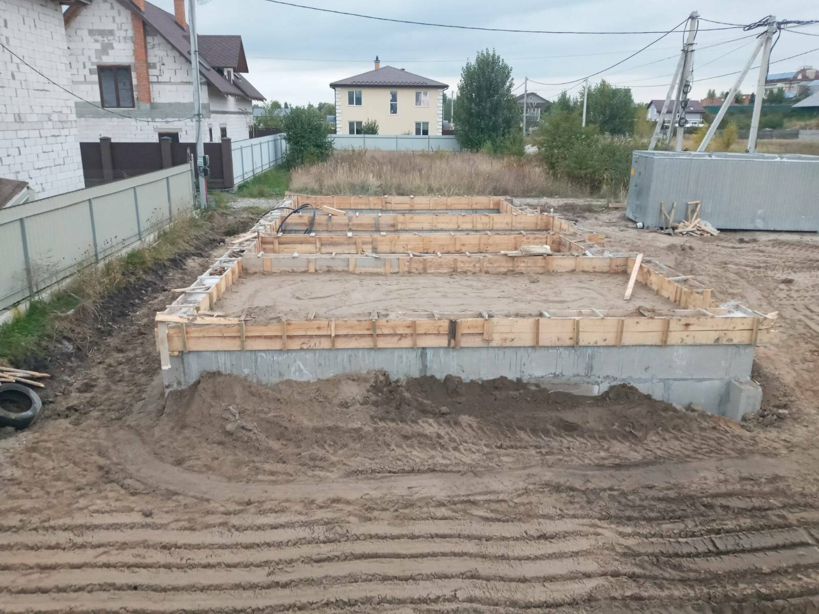

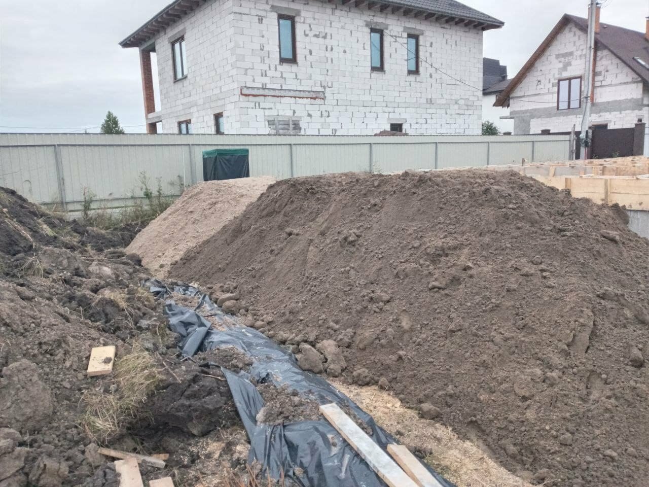

motos Опубліковано: 30 вересня 2021 Автор Поділитись Опубліковано: 30 вересня 2021 Сегодня дальше продолжил завозить песок, прикинул что нужно около 7 машин. Утром одну привезли, и обещают еще парочку после обеда. НАчал искать кто бы еще пару машин привез, то оказывается с хорошим песком проблемы, песок с глиной - пожалуйста. Надеюсь что на завтра будет 5 машин и продолжу обратную засыпку. Так же возле самого фундамента засыпали родным грунтом (суглинок) и утромбовали трамбовкой, раза 4 проехались. Выглядит внушительно. Сверху буду привозным песком засыпать (около 70см) и потом делать площадку с ФЕМ. 1 Посилання на коментар Поділитися на інших сайтах More sharing options...
Domikv Опубліковано: 30 вересня 2021 Поділитись Опубліковано: 30 вересня 2021 (змінено) В 25.09.2021 в 15:55, lastandr сказал: Это поверхностные усадочные трещины... Не нужно даже думать о них... Подскажите, пожалуйста, через сколько дней можно снимать опалубку с армопояса при нынешней температуре ( размер 25 на 20 см, под мауэрлат, бетон Ковальская б25 п4). Строители говорят можно через 1.5 суток разобрать и пускай стоит так, они уезжают и не хотят терять время, а я не уверен насколько это допустипо. Змінено 30 вересня 2021 користувачем Domikv Посилання на коментар Поділитися на інших сайтах More sharing options...
motos Опубліковано: 30 вересня 2021 Автор Поділитись Опубліковано: 30 вересня 2021 2 минуты назад, Domikv сказал: Подскажите, пожалуйста, через сколько дней можно снимать опалубку с армопояса при нынешней температуре ( размер 25 на 20 см, под мауэрлат). Строители говорят можно через 1.5 суток разобрать и пускай стоит так, они уезжают и не хотят терять время, а я не уверен насколько это допустипо. Я не специалист, но я когда заливал подбетонку, то через 2 дня ставил фбс блоки, а через 3 дня сняли опалубку. Сверху когда залили армопояс, то строители уехали, опалубка осталась и уже 8 дней так. У меня так, но как нужно и как правильно -это не ко мне... Посилання на коментар Поділитися на інших сайтах More sharing options...
Domikv Опубліковано: 30 вересня 2021 Поділитись Опубліковано: 30 вересня 2021 (змінено) 2 минуты назад, motos сказал: Я не специалист, но я когда заливал подбетонку, то через 2 дня ставил фбс блоки, а через 3 дня сняли опалубку. Сверху когда залили армопояс, то строители уехали, опалубка осталась и уже 8 дней так. У меня так, но как нужно и как правильно -это не ко мне... но это точно нормально, а у нас все работы окончены и им делать нечего, поэтому и хотят снять пораньше, я только не знаю можно ли так, они говорят можно Змінено 30 вересня 2021 користувачем Domikv Посилання на коментар Поділитися на інших сайтах More sharing options...
Dendnepr Опубліковано: 30 вересня 2021 Поділитись Опубліковано: 30 вересня 2021 1,5 дня мало. при такой температури скорось набора прочности маленькая. снять опалубку-бетон быстро высохнет, опалубка не дает пересыхать. Посилання на коментар Поділитися на інших сайтах More sharing options...
motos Опубліковано: 30 вересня 2021 Автор Поділитись Опубліковано: 30 вересня 2021 4 минуты назад, Domikv сказал: но это точно нормально, а у нас все работы окончены и им делать нечего, поэтому и хотят снять пораньше, я только не знаю можно ли так, они говорят можно так если работы окончены, то пусть остается опалубка, потом придут крышу делать, они снимут. 2 Посилання на коментар Поділитися на інших сайтах More sharing options...
Domikv Опубліковано: 30 вересня 2021 Поділитись Опубліковано: 30 вересня 2021 10 минут назад, Dendnepr сказал: 1,5 дня мало. при такой температури скорось набора прочности маленькая. снять опалубку-бетон быстро высохнет, опалубка не дает пересыхать. и у меня такие подозрения, а сколько оптимально? Посилання на коментар Поділитися на інших сайтах More sharing options...
Domikv Опубліковано: 30 вересня 2021 Поділитись Опубліковано: 30 вересня 2021 11 минут назад, motos сказал: так если работы окончены, то пусть остается опалубка, потом придут крышу делать, они снимут. да, но тогда надо у этих вычесть за демонтаж, так как эта работа входила, а придется другим делать..даже не знаю сколько это стоит отдельно Посилання на коментар Поділитися на інших сайтах More sharing options...
Tamburello Опубліковано: 30 вересня 2021 Поділитись Опубліковано: 30 вересня 2021 24 минуты назад, Domikv сказал: и у меня такие подозрения, а сколько оптимально? ну если поливать рекомендуют первые 7-8 дней, то вот столько лучше и не снимать опалубку в тонких изделиях. Посилання на коментар Поділитися на інших сайтах More sharing options...
lastandr Опубліковано: 30 вересня 2021 Поділитись Опубліковано: 30 вересня 2021 54 минуты назад, Domikv сказал: Подскажите, пожалуйста, через сколько дней можно снимать опалубку с армопояса при нынешней температуре При применении бетона класса не ниже В25 Боковые щиты можно снимать уже через сутки, в вот нижнюю опалубку с подпорками в проемах ( ежели таковые имеются) нужно оставить как минимум на 2 недели... 3 Посилання на коментар Поділитися на інших сайтах More sharing options...
