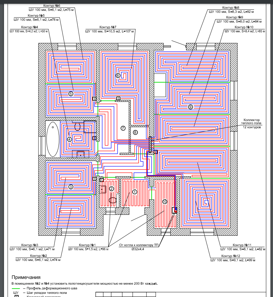

1) ценник завышен, имхо, хотя за актуальными ценами не слежу
2) тут не только ТП, но и ГВС/ХВС.
3)  всякие деф. ленты и профиля согласовывайте со стяжечниками, не обязательно их брать фирменными
насчет шага 100мм, смотрю проект Паши, у него везде почти 100, в с\у 50, в коридоре 150
некоторые помещения без ТП.
топят они до 22,5, пол при этом не теплый по ощущениям, а даже прохладный (покрытие кварцвинил)
так что хз.. 100 наверное резонно.

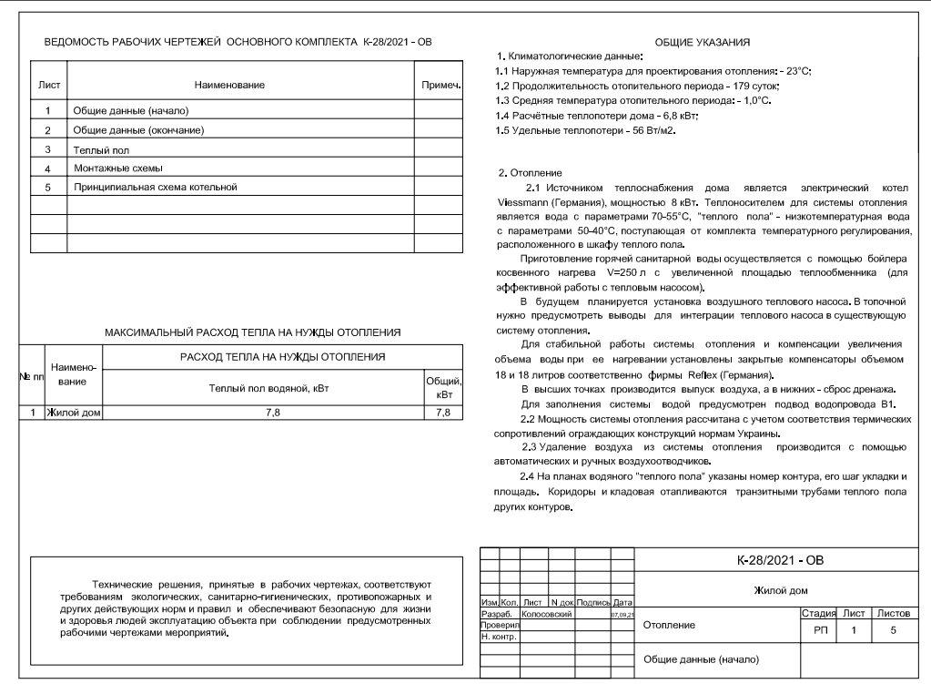

 зы в моем проекте указано что ТП отдает 7,8кВт (площадь всех контуров 82м2, если не считать транзитные трассы в коридоре)
Спойлер
17 минут назад, metall_version сказал:
для полноты эксперимента нужно еще спросить у тех, у кого 150 мм контура. Вполне возможно что у них не хуже).
На какую температуру теплоносителя проводились расчеты?

У меня везде 150 мм шаг между контурами. Вопросов нет :-)
100мм - ну ок, но зачем?
21 минуту назад, metall_version сказал:
Как по мне, то глупость выбирать шаг в зависимости от покрытия, а если захотите вместо кварцвинила керамогранит, то переделывать все полы? :)
В санузле нужен короткий шаг, чтобы уровнять длину контура с остальными и сделать там максимально теплое помещение, иначе придется покупать полотенцесушитель :)

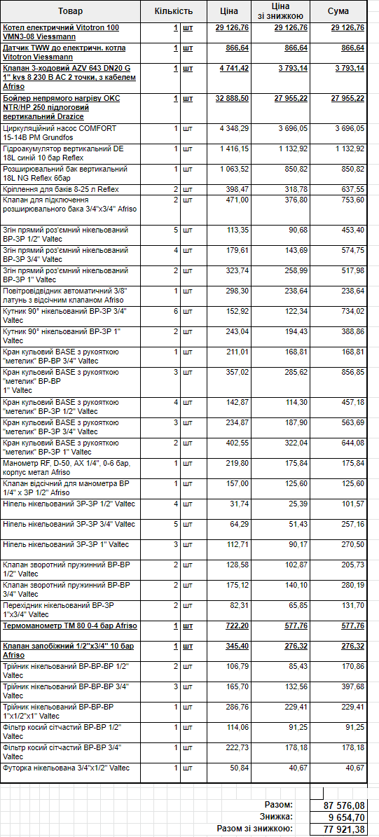

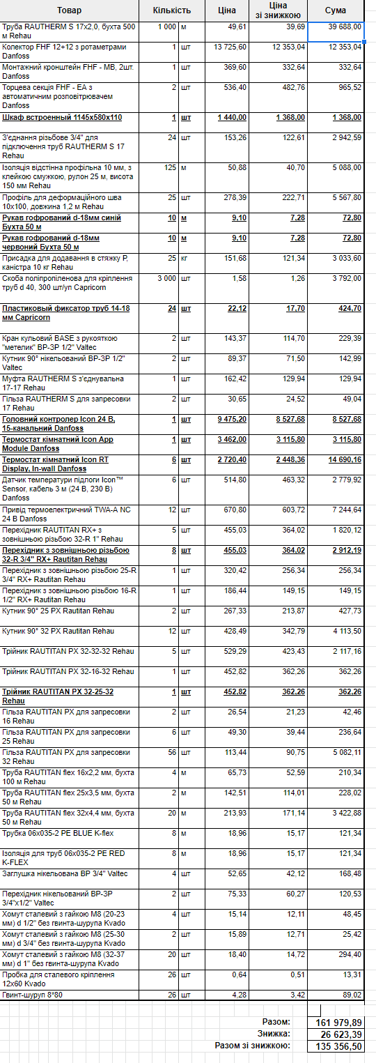

7 часов назад, metall_version сказал:
сделали проект ТП, прошло около месяца 😃
также посчитали смету по отоплению и котельной, я офигел, 135к за ТП (с учетом термостатов в каждой комнате и центральном хабе), 1км трубы Rautherm S 17*2.0 Rehau, по 40 грн за метр, и остальное по мелочи
плюс за топочную ценник 77к, с учетом котла висмана на 8кВт, и бойлера дражице 250 (косвенник).
короче овер 200к только за материалы (ну да можно вычесть бойлер и терморегуляторы данфос) но тем не менее ..
или это норм цены?
в общем, я на такие растраты не рассчитывал)
зы: вчера заехали штукатуры, начали работать
Для понимания сколько примерно стоит труба монтажнику со средней скидкой (бывает и выше). Фрагмент реальной сметы в начале августа.347104738_.png.99ecd6b0d93c9ffb596cb16cab3302df.png

21 минуту назад, apereverzev сказал:
чем короче контур, тем он горячее
В спальне 15м2 при шаге 150мм и длине контура 75м должна быть температура +20, а в санузле 5м2 нужно сделать +26, каким образом? Намотать 25м трубы с шагом 150мм или намотать 75м с шагом 50мм?

23 минуты назад, normal сказал:
Сделать разницу температур в разных комнатах в 6 градусов при помощи одного только теплого пола задача вообще нетривиальная, и решается больше не плотностью укладки, а жёсткой балансировкой. Если вы думаете, что теплоотдача увеличивается прямопропорционально плотности труб, то это далеко не так. Уменьшение расстояния между трубами на 50 мм может дать прирост теплового потока всего на 5% или вообще не дать.
И да, если в санузле кинуть контур длиной скажем 25 м с шагом 150, то УДЕЛЬНАЯ теплоотдача от него будет выше(за счёт меньшего гидравлического сопротивления и соответственно большего расхода теплоносителя), чем в спальне с 75 м трубы. И соответственно температура в сан узел будет выше, но не на 6 градусов конечно.( Это при условии что никто не задавит расход на этом коротком контуре)
