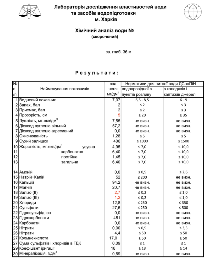

как всегда категория "вопросы":
  1. какие хорошие трубы сейчас в стяжку кладут: рехау, тисе, хертц, кан ?
  2. какой эппс брать для пола ? (фундамент у меня утеплен технониколевским XPS Carbon, валялись остатки на ощупь вроде прочный). в продаже вижу разные
  3. какую минвату брать на утепление перекрытия, желательно такую чтобы не пылила и не кололась, если такая есть )) (перекрытие деревянное, балки 200*200 с промежутком вроде 59см), тоже много производителей глаза разбегаются
  4. фильтрацией и водоподготовкой лучше сразу заняться? повышенное железо (анализ воды под спойлером)
  5. если кого можете посоветовать по стяжке буду благодарен (мастерку писал - все занято :( )
Спойлер
В 19.08.2021 в 00:46, omozhyn сказал:
Аморты задние уже наверное менялись?
да, я покупал уже с не родными аморами, пришлось ставить усиленные пружины, так как со временем на этих обычных аморах (которые без самоподкачки) жопа занизилась.
еще аморы не менял, так что не жалко что-то несильно тяжелое перевозить, главное чтобы салон не пачкало, цемент врядли буду, он пыльный))
Змінено користувачем metall_version
5 часов назад, metall_version сказал:
  1. какой эппс брать для пола ? (фундамент у меня утеплен технониколевским XPS Carbon, валялись остатки на ощупь вроде прочный). в продаже вижу разные
  2. какую минвату брать на утепление перекрытия, желательно такую чтобы не пылила и не кололась, если такая есть )) (перекрытие деревянное, балки 200*200 с промежутком вроде 59см), тоже много производителей глаза разбегаются
  3. фильтрацией и водоподготовкой лучше сразу заняться? повышенное железо (анализ воды под спойлером)
рехау и тисе хороший выбор. Вообще с трубой раутермС 17мм от рехау для ТП сейчас траблы - трудно купить, нужно ждать.
1) для пола годится практически любой ЭППС. Плотность ниже 35-ой я не встречал.
2) унс 37 от парок годная минвата. Пылит и колется в принципе любая в большей или меньшей степени.
3) закладные для водоподготовки делаются сразу, а устанавливать колоны удобней всего на этапе обвязки топочной.

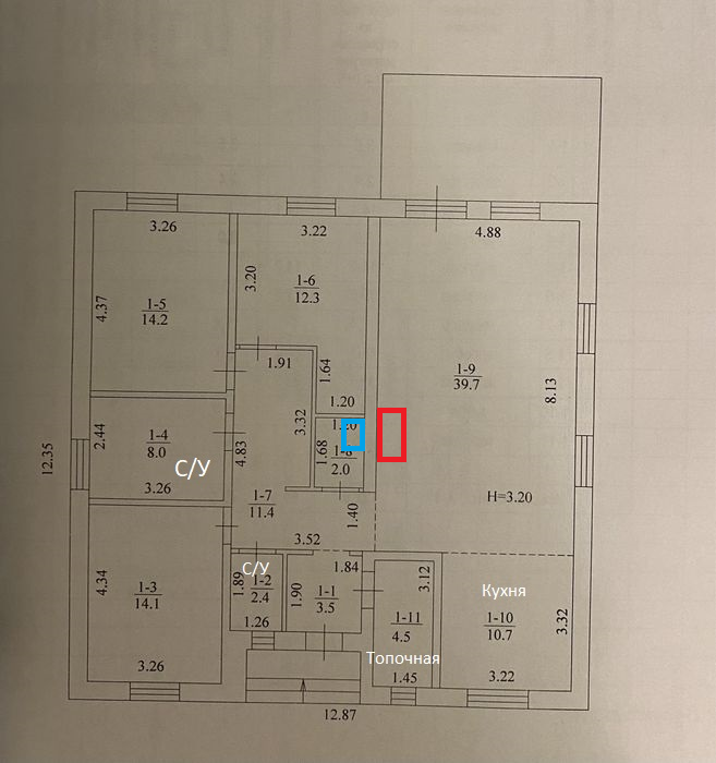

кто по каминам шарит?
проблема что дизайн проект еще не готов, не известно какой будет камин, и как оформлен - это все пересекается с теплыми полами.
вопросы:
  1. должен ли камин быть строго по центру дымохода (смотрите схему под спойлером, красный это камин, синий это дымоход на крыше), или я могу двигать камин влево-вправо если смотреть лицом на камин (или вверх-вниз если смотреть на картинку)
  2. какая примерно площадь камина будет? (примерный вариант камина на картинках под спойлером) это нужно знать чтобы обойти камин трубами теплого пола
  3. что если под камином проложить трубы ТП, он не продавит их, или просто это будет бессмысленно?
Спойлер
1 час назад, metall_version сказал:
вопросы:
  Скрыть контент
1. не должен. Фитингами изогнёте отрезок дымохода от топки к собственно дымоходу в довольно широком диапазоне.
2. на ваших картинках уж очень разные камины... Грубо говоря метр в ширину и 60см в глубину почти всегда достаточно.
3. не продавит, если речь о топке и отделке портала лёгкими материалами. Если отделка шамотным кирпичом, то под камин вообще принято свой фундамент лить. Насчёт бессмысленно не уверен. Вернее уверен что смысл в этом есть.  Возможно шаг труб сделать больше в этом месте.
Змінено користувачем Vikctor

53 минуты назад, Vikctor сказал:
бывшие хозяева говорили что усилили фундамент под камин, но они планировали его там где красный прямоугольник на картинке, то есть по центру дымохода.
а нам хочется камин поближе к середине стены.
отделка камина будет точно не шамотным кирпичом.
кстати смотрю многие камины на фото со стеклом, в чем прикол? просто более пожаробезопасно, и греть он все-равно будет ИК излучением?
24 минуты назад, metall_version сказал:
О, вам нужно с азов начинать... В двух словах не объяснишь, но открытый камин и камин со встроенной топкой это совсем разные изделия. Сходите в профильный раздел и хоть по верхам ознакомьтесь. Грубо - в топке шашлыки жарить не сможете, но и затыкать дымоход подушками, дожидаться полного сгорания дров и открывать окна во время протопки не придётся. Если речь разумеется о герметичной топке с подводом воздуха.
понятно, как всегда надо углубляться в детали чтобы понять суть)
как и везде в стройке)
Если не хотите углубляться, то вам закрытию топку или каминофен. Открытый камин со сквозняками, вылетающими из него искрами и пеплом в доме - это очень уж на любителя)
