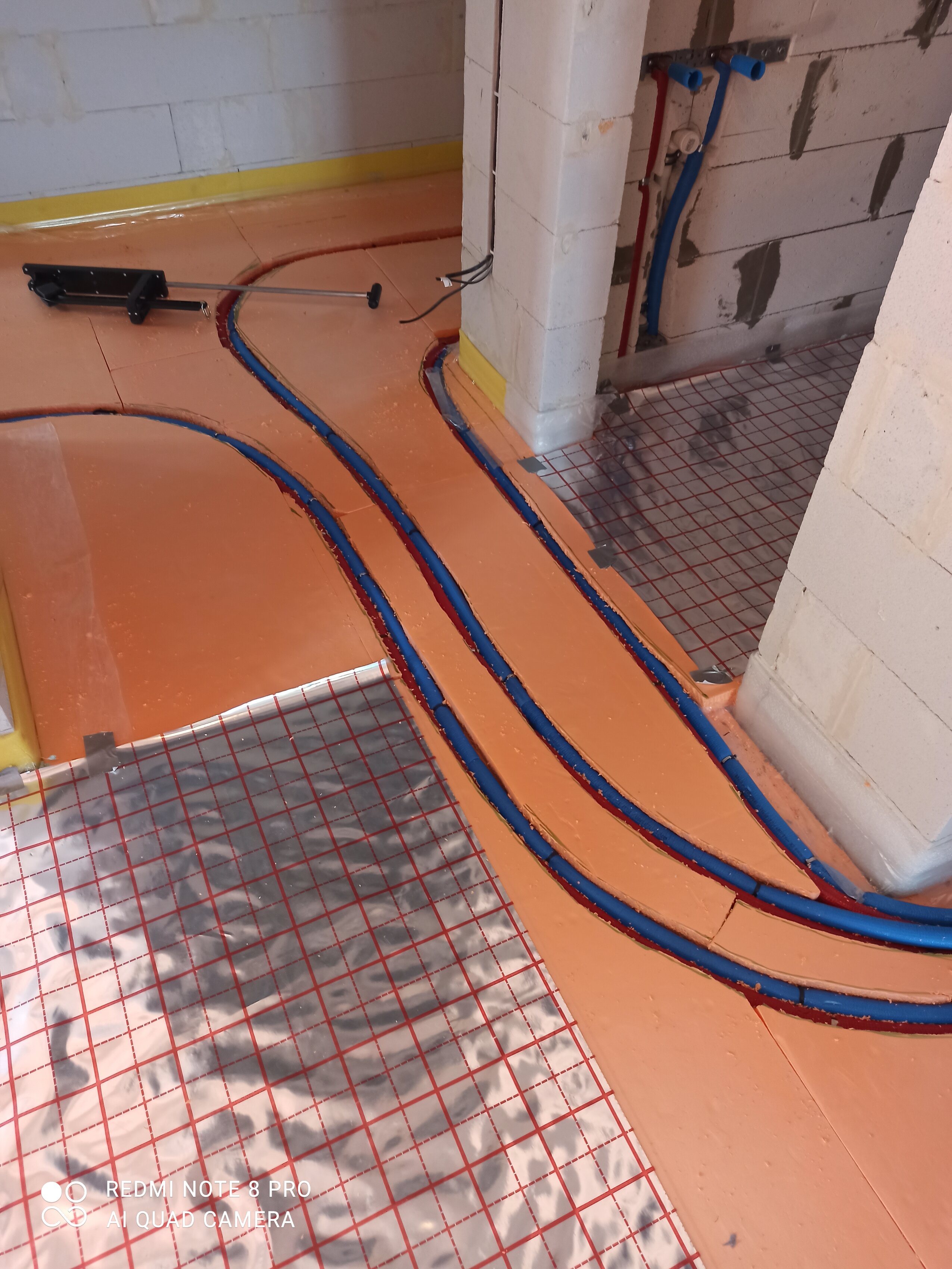

вопрос по эппс на полу, его можно прорезать насквозь чтобы укладывать водопроводные трубы (горячая + холодная)? не теряет ли тогда смысл эппс?

тут у некоторых в теме видел что водопроводные трубы кладут под эппс, как тогда ложится эппс, вырезается канавка под трубу - НЕ сквозная, или можно и сквозную?
первый слой эппс прорезается для труб, а второй слой укладывается уже поверх. обычно так делают.
23 минуты назад, metall_version сказал:
А почему не уложить сверху эппс (по под стенку) там где слой труб ТП?

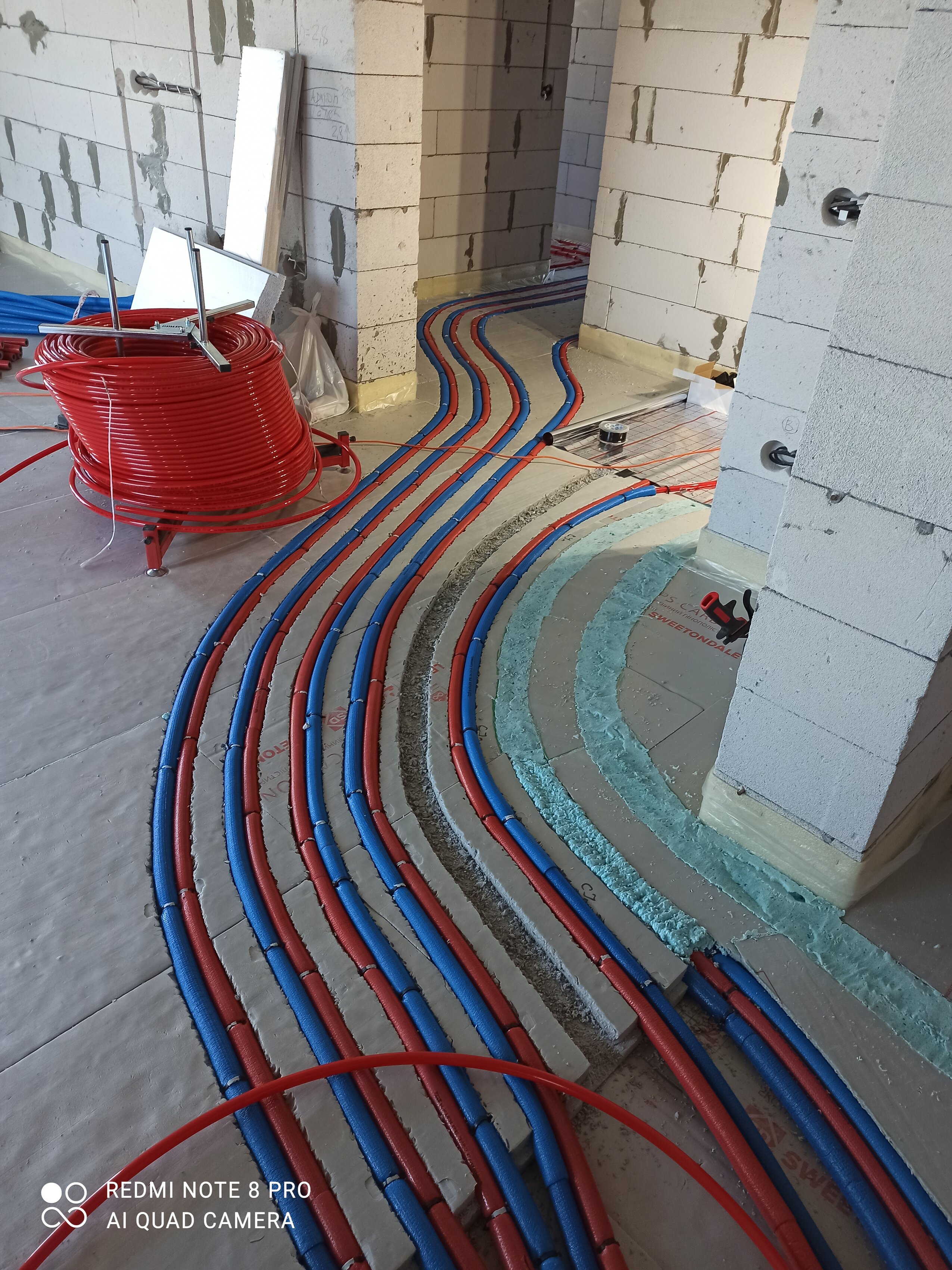

Опыта ТП под кварц-винил или ламинат на форуме валом. Не нужно при этом добавлять радиаторы. Разве что вам нужно постоянно иметь температуру в доме выше +25.
По пирогу. Из личного опыта идеальный вариант в смысле цельности теплового контура при утеплении 100мм ЭППС первый слой 50мм укладывается сплошным ковром, а всё трубы располагаются в канавках второго слоя. Канавки быстрее сделать на всю высоту второго слоя, но можно вырезать и не на всю. Если первый слой уложить плотно к стенам, а второй приклеить клей-пеной к первому, то легко обойтись без грибков.IMG_20210723_143301.thumb.jpg.cb23952aed626dd19b77601ebae6a5ed.jpgIMG_20210816_112636.thumb.jpg.f22be278fe45cc306868183070076787.jpg
что за грибки?
и между торцом эппс и стеной какую-то ленту кладут?
или демпферная лента (или как ее назвать) только нужна между стяжкой и стенами?
19 минут назад, metall_version сказал:
При стандартной толщине стяжки демпферную ленту удобней всего закрепить после первого слоя ЭППС

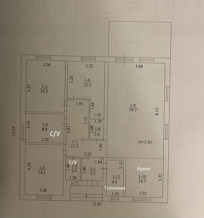

и еще вопросик, нужен ли ТП в тамбуре и топочной?
план в первом посте (помещение 1-1)

А где план разводки тп?
в первом посте - это план помещений.

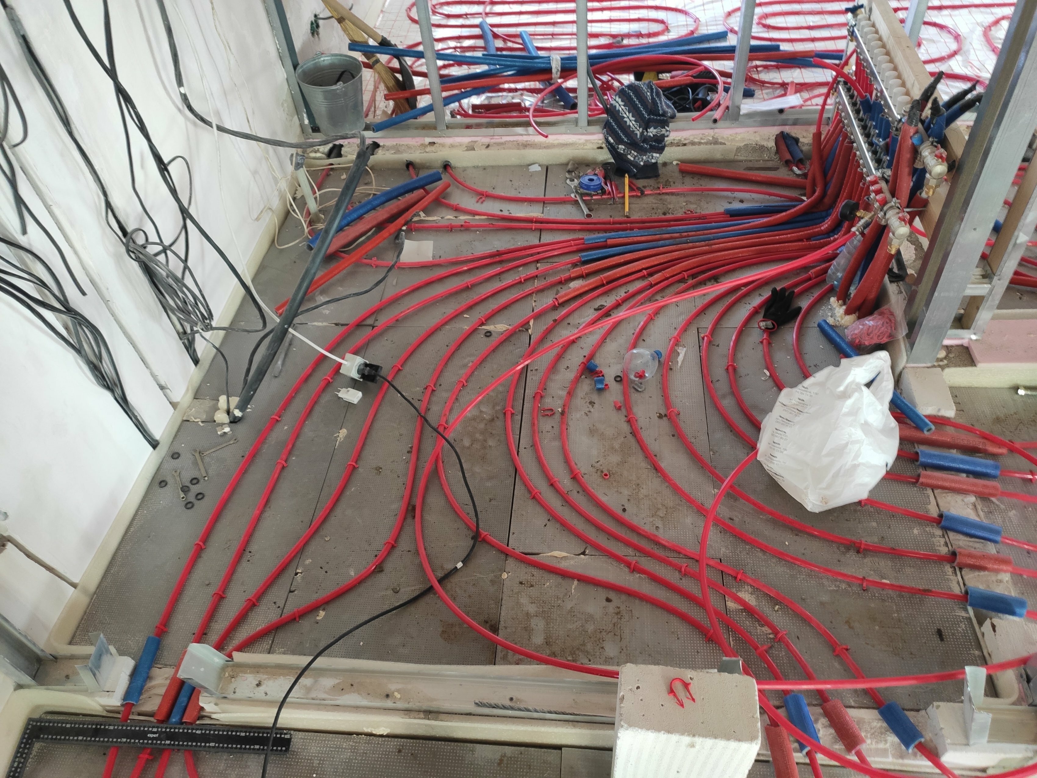

"и еще вопросик, нужен ли ТП в тамбуре и топочной?"
актуален, ведь по факту все трубы будут от топочной через тамбур идти, и какое никакое отопление там будет, плюс это тамбур, он не должен быть теплым.
или имеет смысл топить и тамбур так как это даст эффект на дом в целом?
у некоторых в проектах видел что большие кладовки, топочные, и тамбуры без ТП
28 минут назад, metall_version сказал:

44 хвилини тому, metall_version сказав:
нужен ли ТП в тамбуре?
А у вас обувь, когда зимой заходите с улицы, где будет стоять?
Змінено користувачем vadimv
1 минуту назад, vadimv сказал:
понял, тогда смысл есть
а насчет топочной, туда и так будет заходить жгут труб ТП, нужно ли там еще отдельно контур? напомню топочная маленькая, 4,5м2 (1,5*3м)
1 минуту назад, metall_version сказал:
на Ваш вопрос я отвечу песней фоткой.
вот так выглядела моя топочная, когда в нее зашло 12 контуров ТП (даже меньше, несколько контуров зашло со стороны маленького СУ)
