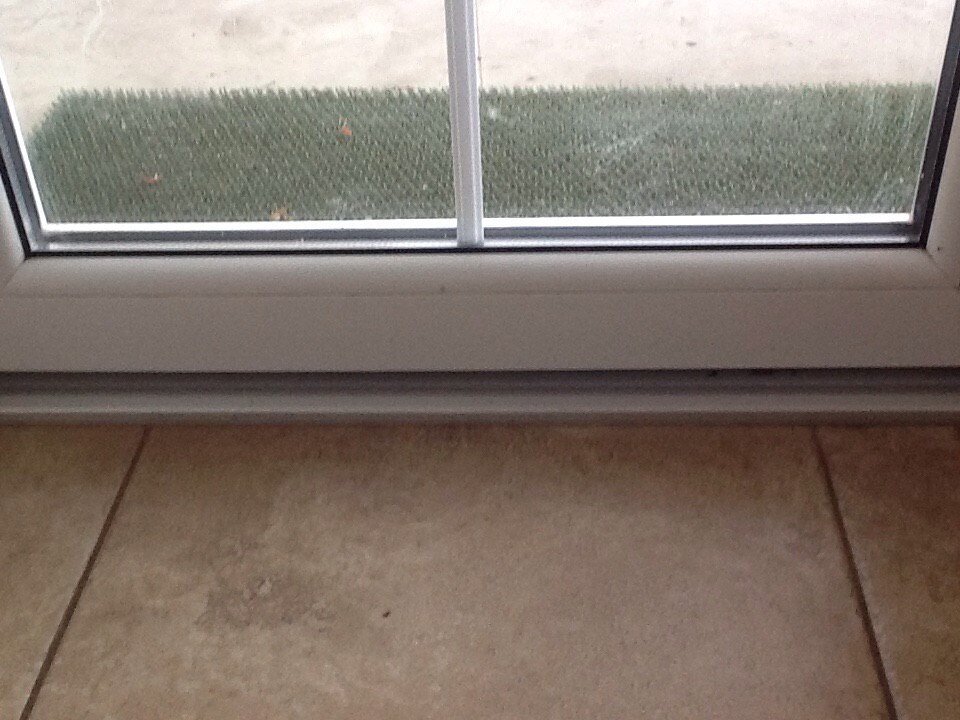

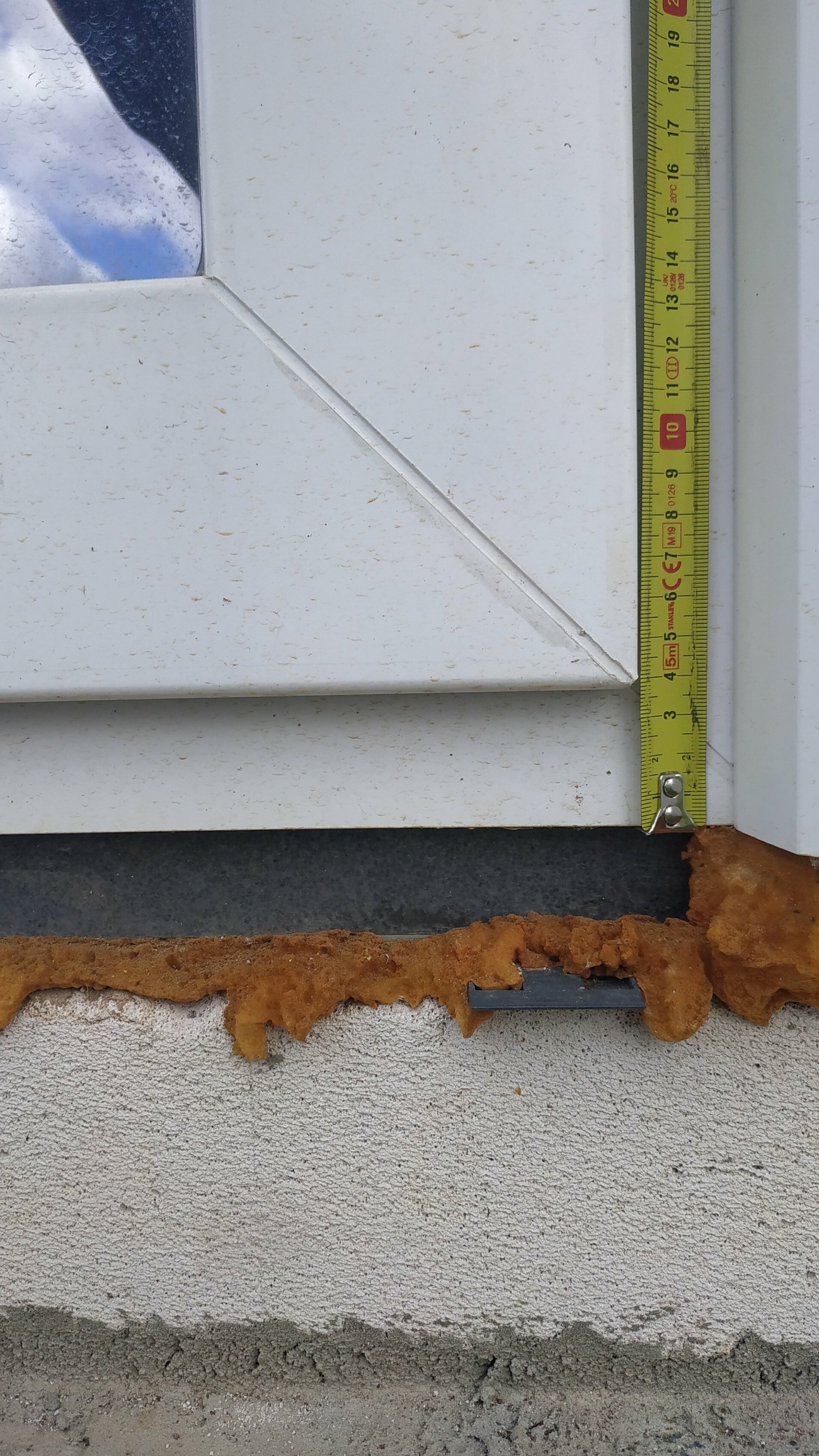

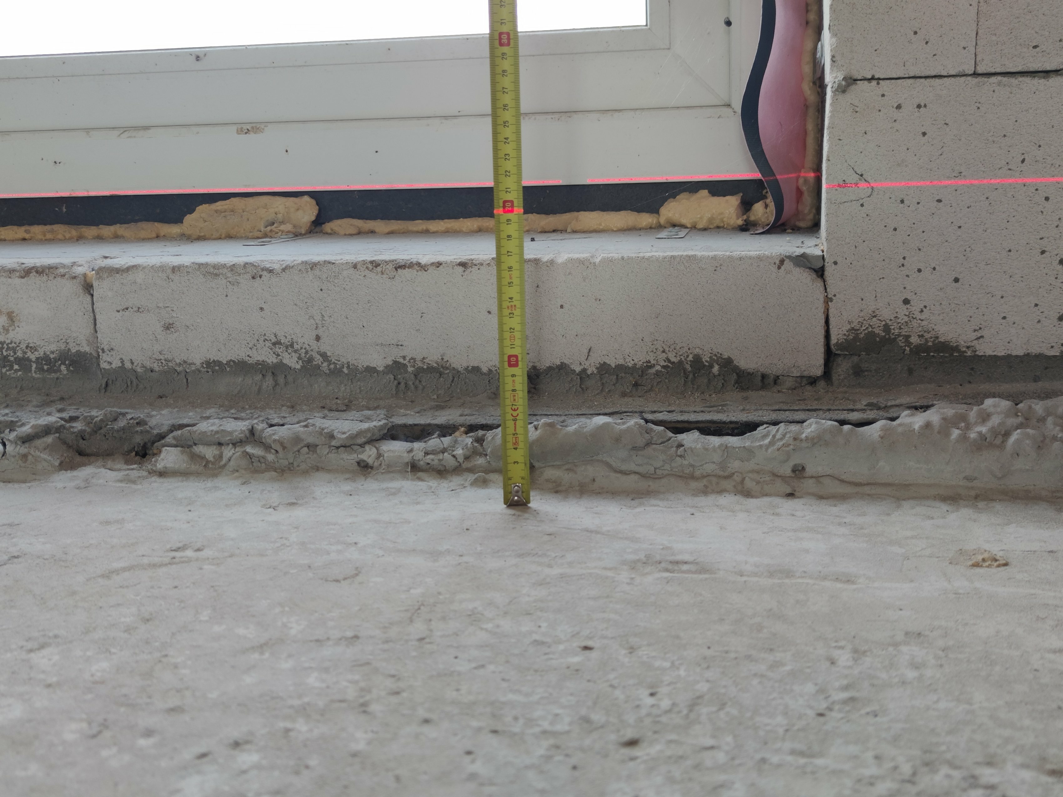

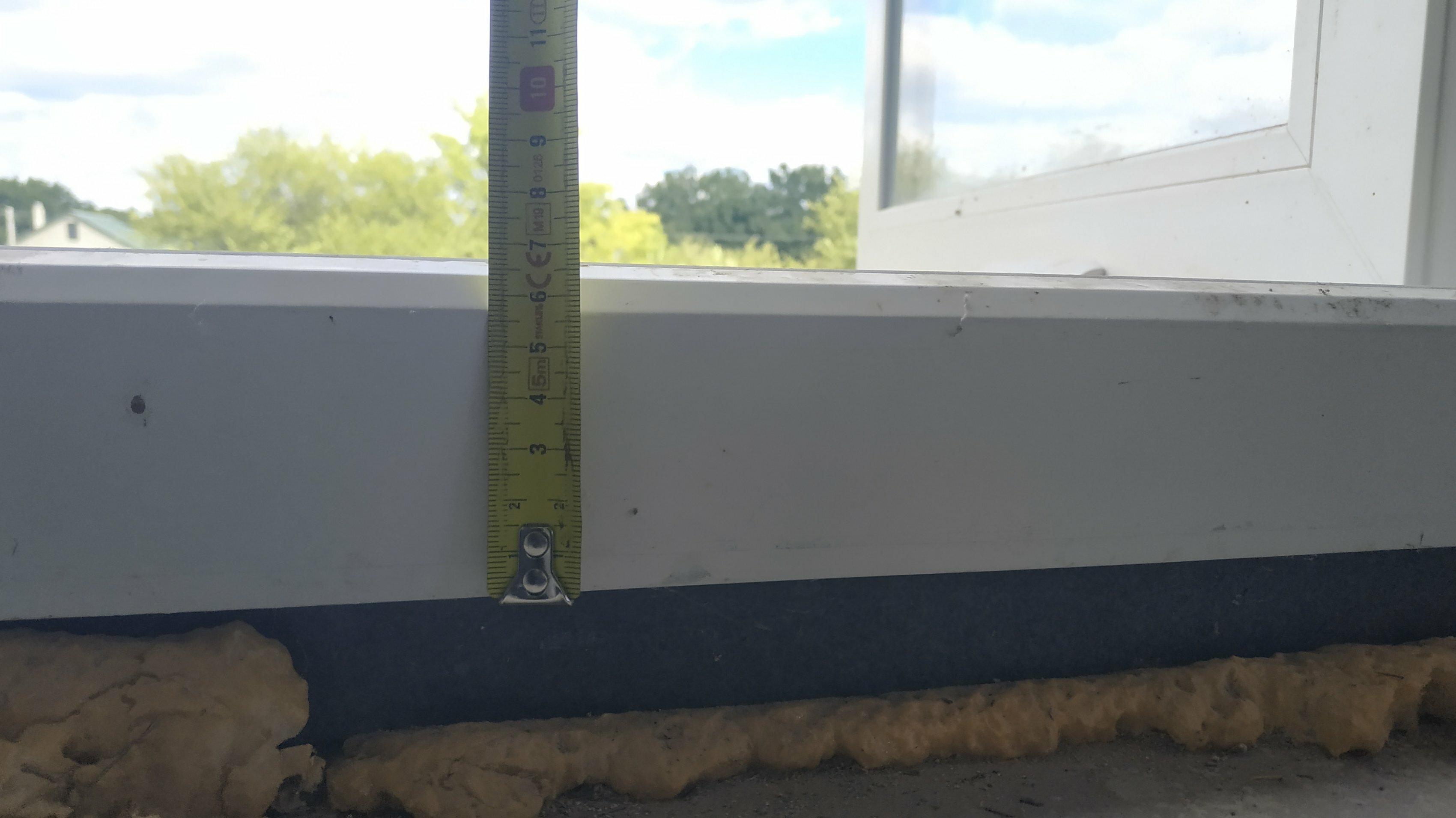

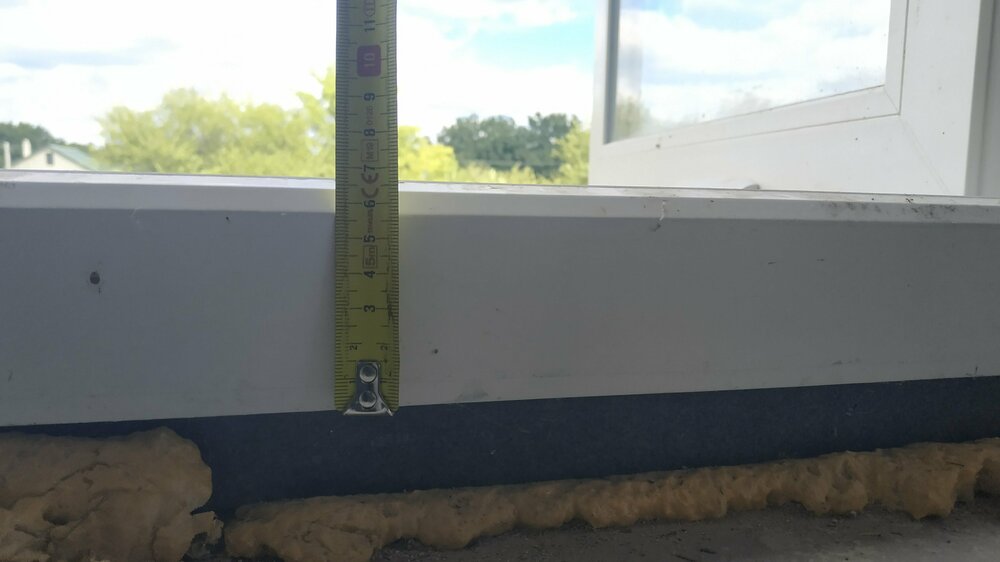

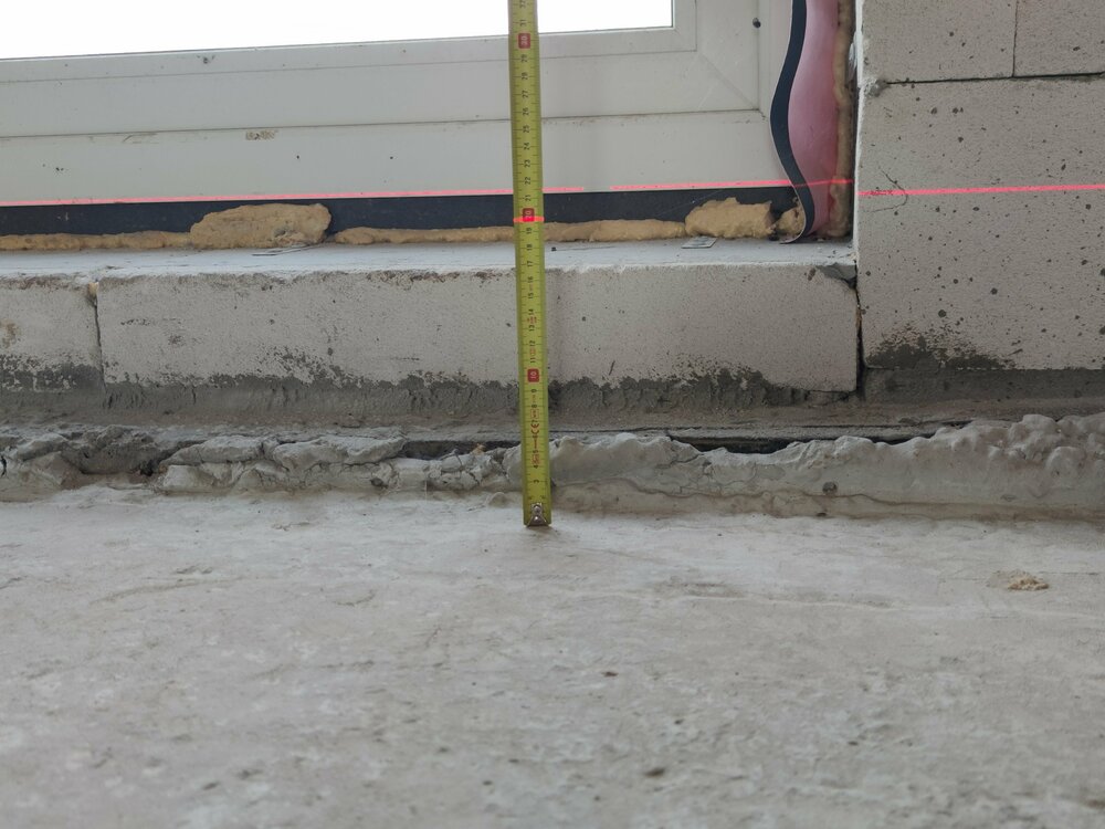

пока не начали ложить ЭППС и ТП задумался насчет террасной двери, по хорошему ее надо опускать
чистовой пол будет примерно на отметке 18см (см первое фото под спойлером), то есть ниже порога террасной двери.
высота порога около 70мм,
со стороны улицы (дверь открывается наружу)  35мм от нижней части порога до двери.
то есть, если я хочу чтобы пол террасы и дома был в одном уровне, то уровень чистового пола должен быть на 25мм выше от нижней части порога (1см будет между нижней частью двери и полом террасы)
получается высота порога по чистовому полу будет 45мм. вроде не сильно много но всеже..
но мне в любом случае надо дверь демонтировать и ставить ниже, и я подумал может купить новую дверь?
есть ли МП двери входные, с более низким порогом?
например как я видел у Паши в теме (на фото высота порога 2-3см), и у него уровень пола террасы и дома на одной высоте.

В 02.09.2021 в 01:36, Dendnepr сказал:
Вот и хотелось бы уясниить - почему так происходит.
А ремонт просто эоектрополов, где нет водяного - не бывает?
есть входные группы с алюмиевыми порогами у рехау как минимум.
5 см кажется, и 24мм есть
Змінено користувачем Narval
5 часов назад, Dendnepr сказал:
Есть пороги низкие. Пару сантиметров. Алюминиевые
Даже чуть меньше

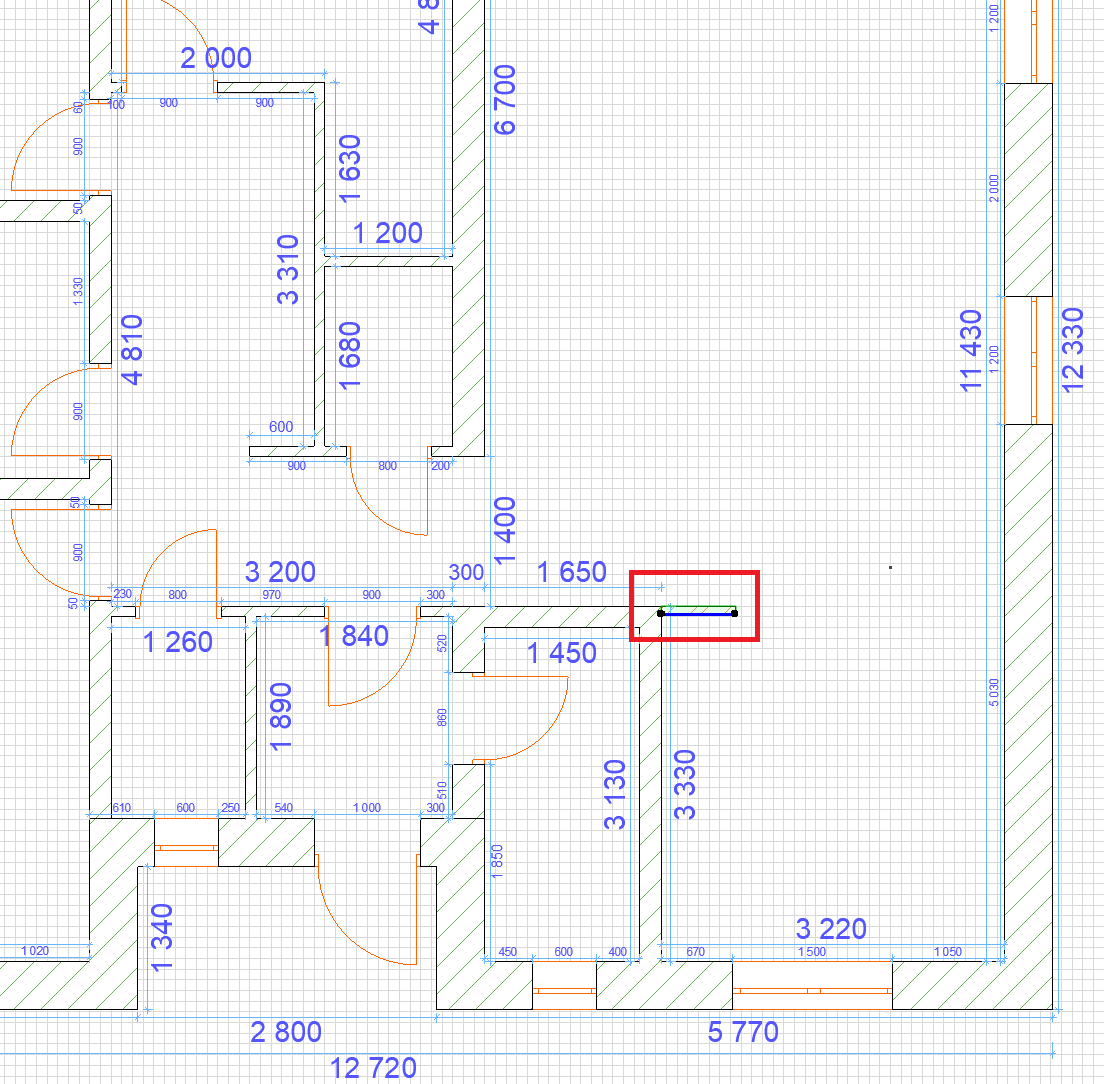

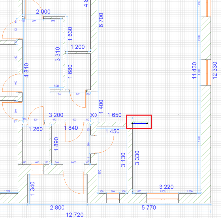

дизайнер нарисовала небольшую перегородку на кухне (думаю из ГК самое оно) и у меня вопрос -
  1. ее нужно до полов сделать (перегородка будет идти от чернового пола),
  2. или после полов (перегородка будет идти от стяжки чистового пола), как тогда с ТП быть, обходить эту перегородку, или тех 4-5 см стяжки над трубами хватит чтобы просверлить отверстие под дюбель.
  3. и что лучше ГБ или ГК, длина перегородки 70см, назначение чисто скрыть торец кухни.
16 минут назад, metall_version сказал:
Думаю, логичнее всего делать из того же, из чего остальные стены
17 минут назад, metall_version сказал:
Направляющий профиль к полу можно приклеить. Я так сделал гардеробную, чтоб не испытывать удачу. По-любому в трубу бы попал)

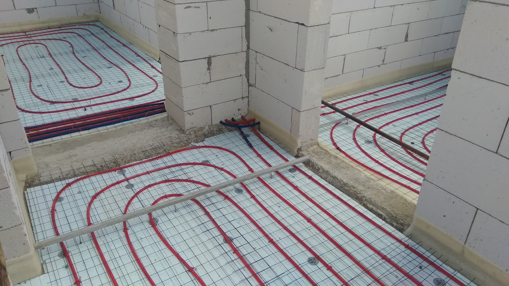

ну проблема что толщина стяжки известна только в теории. насколько там труба близка к поверхности стяжки - не известно
если собирать простым разбрасыванием труб по плитам - да.
если минимально технологию соблюдать, то расстояние от трубы до поверхности становится известным на момент выставления маяков.
труба пристегнута к ЭППС, который прикреплен к основанию.
сверху труба накрывается сеткой, и в таком варианте заливается бетоном\раствором. всплыть шансов нет.
50 минут назад, Tamburello сказал:
какая задача сетки, армирование?
и ничего что на вашем фото в проемах нету эппс? или эппс имеет смысл только под трубами ТП?
9 минут назад, metall_version сказал:
да, задача сетки армировка бетонной плиты.
короткий ответ - "нет, ничего". длинный ответ расскажу после встречного вопроса, а зачем ЭППС в проемах?
25 минут назад, Tamburello сказал:
не знаю,
как я понимаю задача эппс не греть землю под домом тем самым уменьшить теплопотери, помимо этого эппс это небольшая гидро и пароизоляция
не знаю,
на фото второй этаж есличо.
