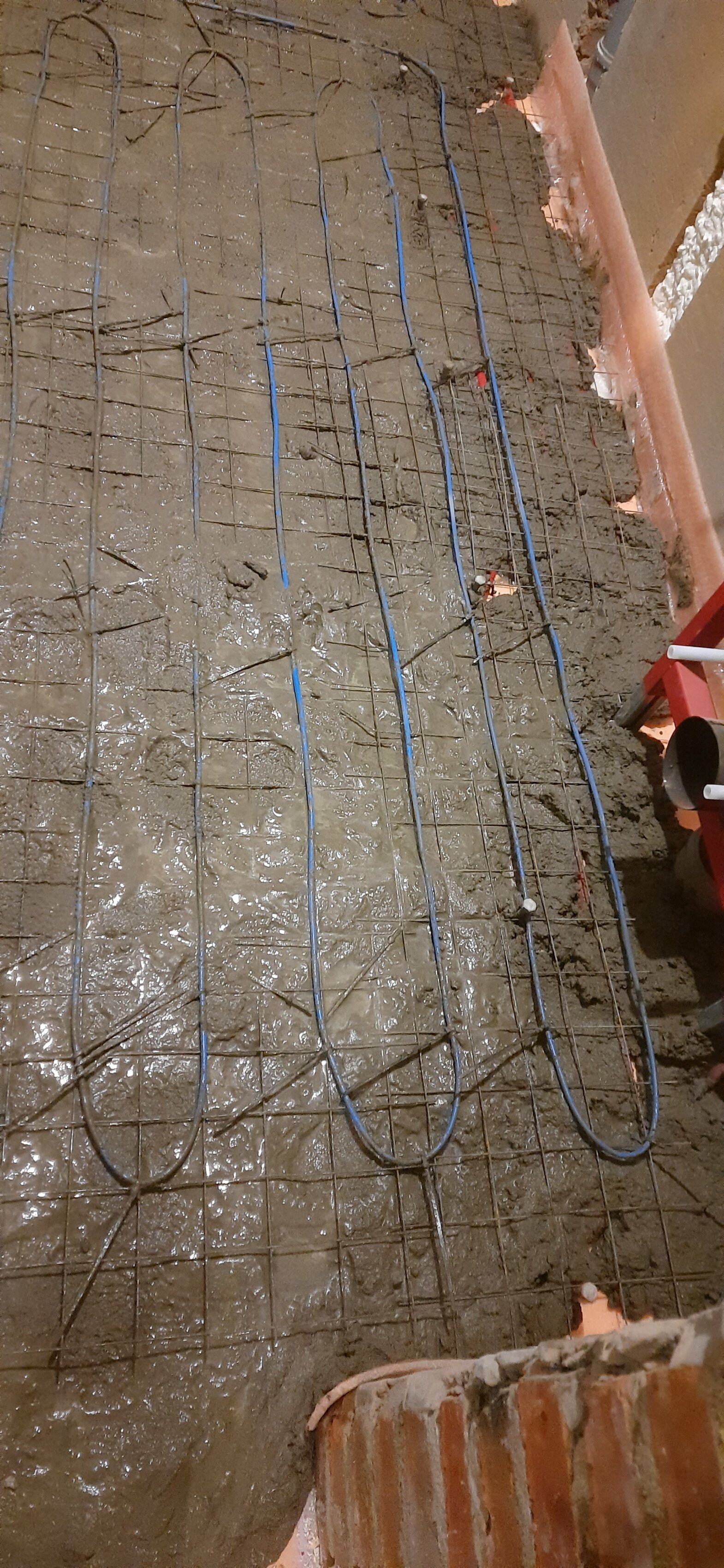

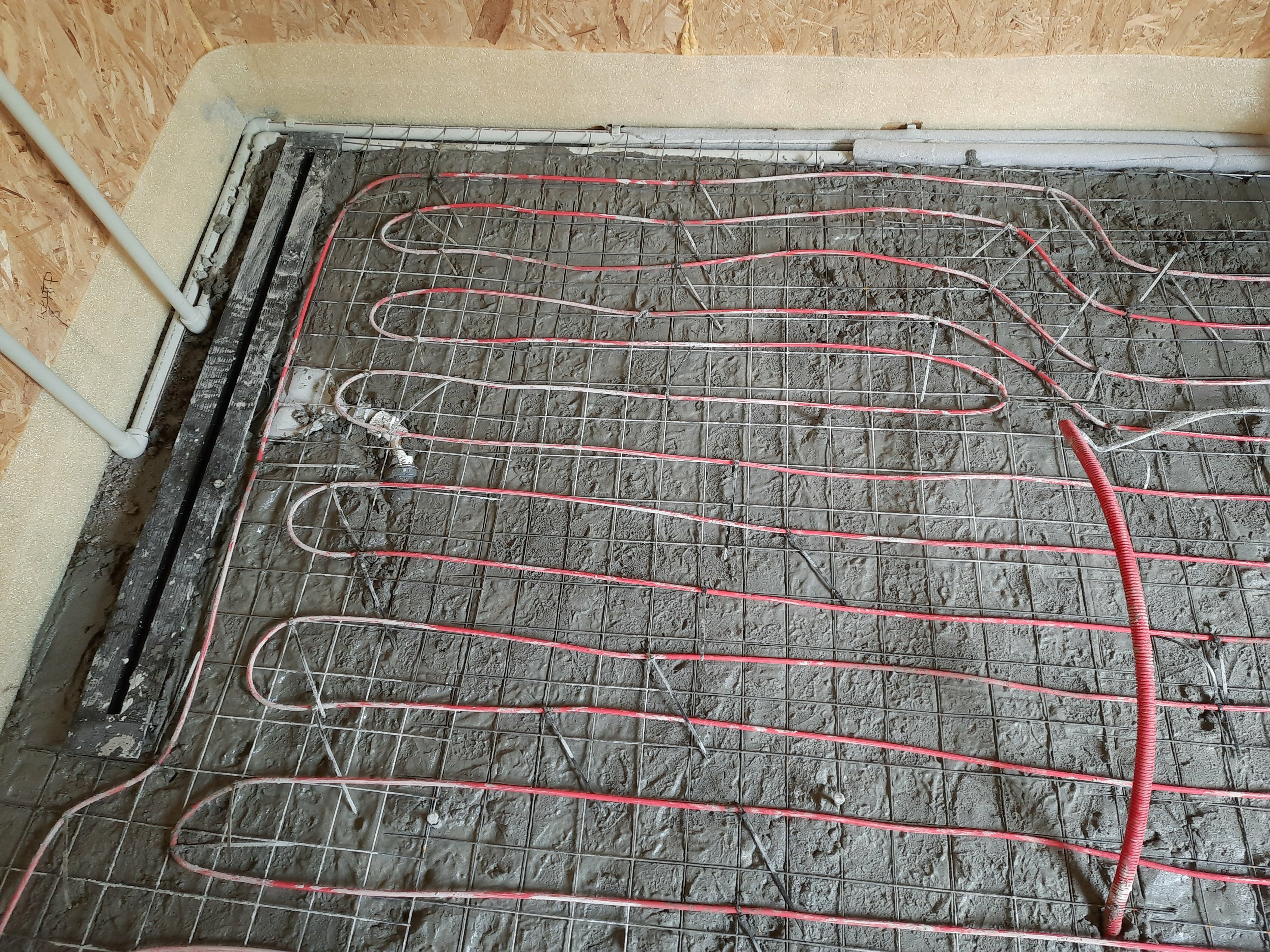

Что то я смотрю Вы имели желание вновь изобрести велосипед и сэкономить там где не стоит,тогда я Вам для затравки подкину ещё одну идею.Практически в половине заливаемых мною домов в особо ответственных зонах,типа тамбур,санузлы,окна в пол и выходы на террасу ,в дополнение к водяным теплым полом я мотаю ещё и электрический кабель.А некоторые заказчики,которые строят не первый дом,к примеру всем известный Кирилл из Днепра,ещё просят добавить дополнительный подогрев в зонах хождения жён на кухне.
хм, надо подумать
а как это выглядит, лежат трубы ТП, а над ними пленка с эл. кабельным теплым полом?
может фото есть?
нашел такую тему - но не очень понятно как на фото сделано, вначале положен ТП водяной, потом небольшой слой стяжки и в нем эл. ТП?

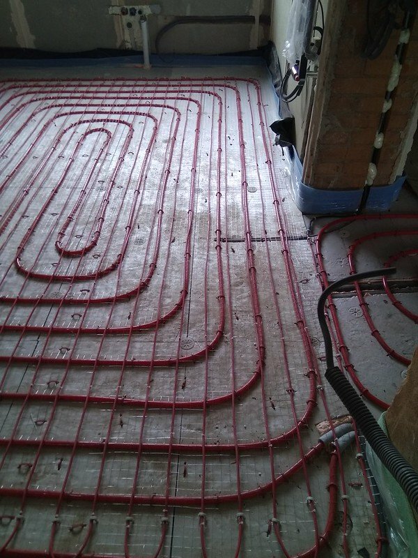

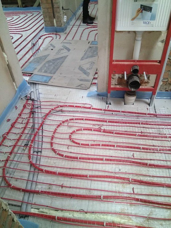

9 минут назад, murava сказал:
Выглядит это вот так
спасибо, а что за сетка между трубами и кабелем?
и касается ли кабель труб? на фото не понятно

3 минуты назад, metall_version сказал:
Это штукатурная сетка.
Не касается.
Главное и важное условие, которое должно выполняться всегда - исключить одновременную работу водяного и электрического контура на одной площади.
Мне ещё ни разу не приходилось заливать вариант как на фото у Андрея,обычно всегда укладку кабеля скидывают на меня.Ну и технологически это более правильно,сперва мы заносим первый слой бетона,практически полностью укрываем ним трубы,затем стандартно кладём сетку для стяжки,и уж к ней крепим кабель подогрева.
