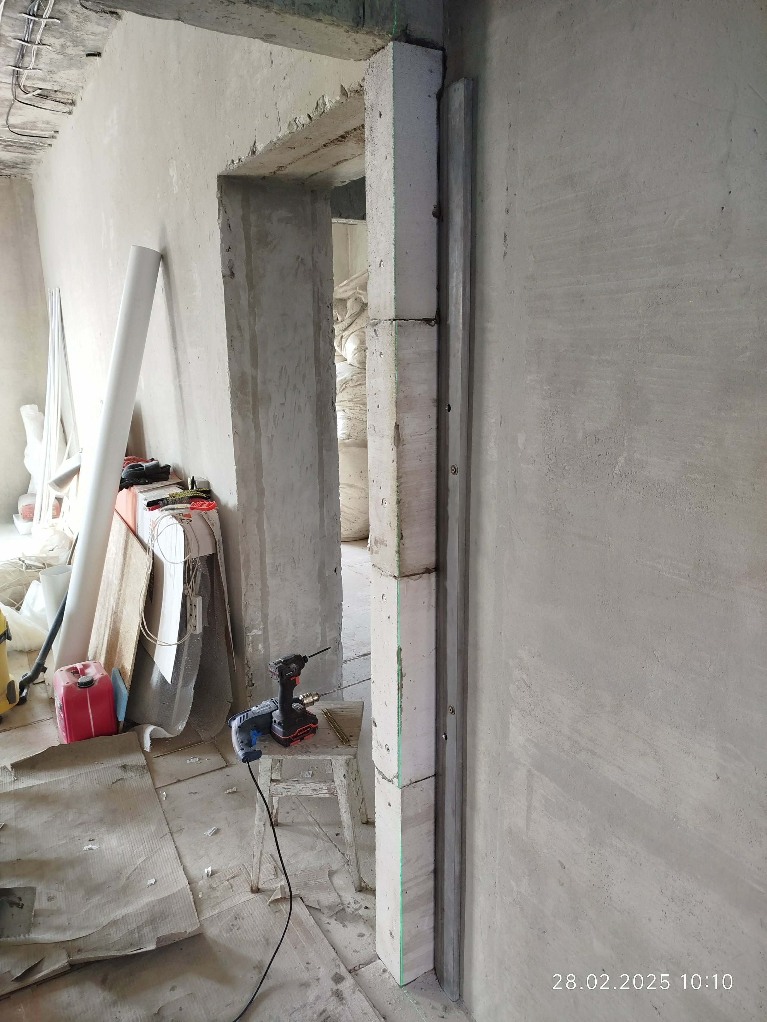

BugS Опубліковано: 25 лютого 2025 Поділитись Опубліковано: 25 лютого 2025 7 годин тому, AndryG сказав: В кутах кімнат будуть двері. До вже наявної кап. стіни я ставив перегородки. Порадьте, будь ласка, як тепер додати зі сторони стіни 10-15см щоб тріщинами не пішло і двері тримались. uk.wikipedia.org/wiki/Гіпсова_пазогребнева_плита Посилання на коментар Поділитися на інших сайтах More sharing options...
andrey_ka Опубліковано: 25 лютого 2025 Поділитись Опубліковано: 25 лютого 2025 8 хвилин тому, AndryG сказав: Класти стовпчиком по пів цеглинки? Так. 9 хвилин тому, AndryG сказав: Сподівався на простіше рішення. Це воно і є. 10 хвилин тому, AndryG сказав: Це для однорідності матеріала? І для цього також. Цегла масивна , будете гримати дверима , витримає. Дошка + ГК не масивна + оздоблення на ГК , в порівняні зі штукатуркою на цеглі , тримається гірше. Будете гримати , може повідлітати. ІМХО. 1 1 Посилання на коментар Поділитися на інших сайтах More sharing options...
Куркуль Опубліковано: 25 лютого 2025 Поділитись Опубліковано: 25 лютого 2025 Як варіант доточіть гіпсокартоном або газоблоком. Посилання на коментар Поділитися на інших сайтах More sharing options...
BugS Опубліковано: 25 лютого 2025 Поділитись Опубліковано: 25 лютого 2025 ваш варіант 2 Посилання на коментар Поділитися на інших сайтах More sharing options...

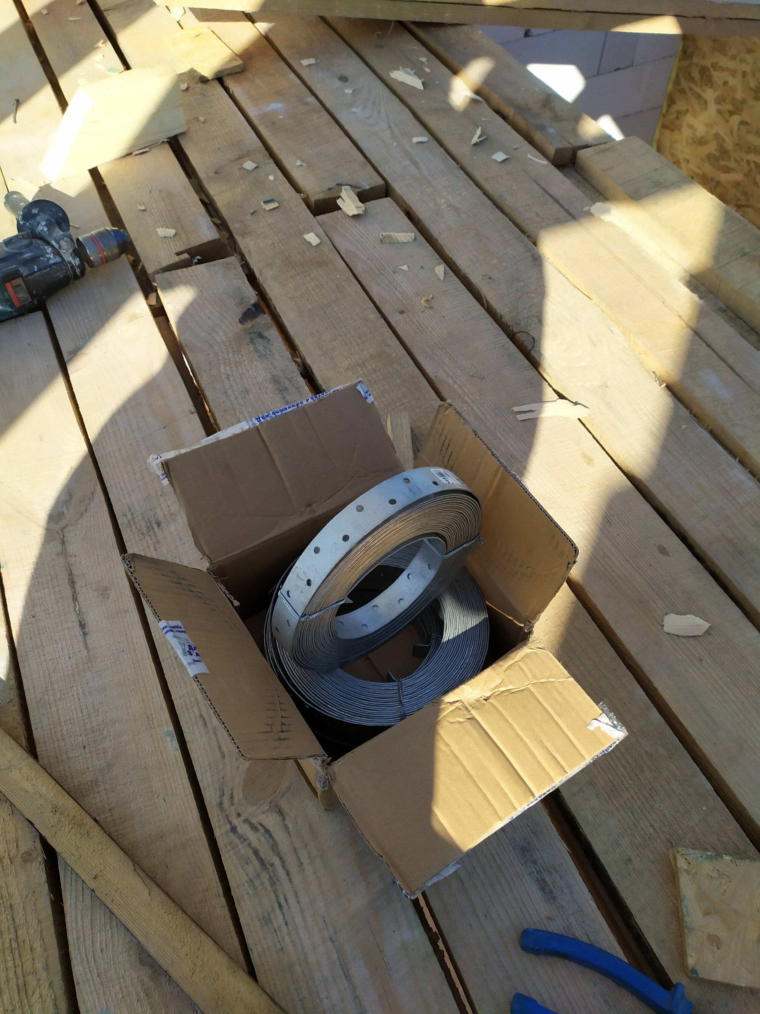

МаТраС Опубліковано: 26 лютого 2025 Поділитись Опубліковано: 26 лютого 2025 17 годин тому, andrey_ka сказав: Виріжте штукатурку на ширину елемента який хочете додати. Візьміть перфоровану металеву пластину , десь 2-3мм товщини ,щось на кшталт ось такого: поріжете її на шматки , зігнете під кутом 90гр. Або підвіси для ГК , тільки знайти потовстіші. І під час кладки через ряд будете додавати по 2шт. Однією стороною на дюбеля до стіни , іншою в кладочний розчин. А якщо ще на дюбеля до кладки ? Посилання на коментар Поділитися на інших сайтах More sharing options...
andrey_ka Опубліковано: 26 лютого 2025 Поділитись Опубліковано: 26 лютого 2025 36 хвилин тому, МаТраС сказав: А якщо ще на дюбеля до кладки ? Як ? Поклали цеглину і зразу перфоратором свердлите отвір під дюбель , на свіжому розчині. Чи чекаєте хоча б 24год і потім свердлите і так кожен раз. Навіщо ? Розчин зайде в перфорацію і так буде тримати . 1 Посилання на коментар Поділитися на інших сайтах More sharing options...
AndryG Опубліковано: 26 лютого 2025 Автор Поділитись Опубліковано: 26 лютого 2025 (змінено) Там доточити треба біля 10см. Зняти штукатурку - 12см. Зберу назад станок, наріжу із залишків піноблоку. Приклею на залишки клею для піноблоку і поточного з пластинами до стіни. Через пару днів наскрізь до стіни турбошурупами прикручу. Згодиться план? Отвір зараз біля метру. Міжкімнатні двері 80, отвір під коротку 88см. Змінено 26 лютого 2025 користувачем AndryG Посилання на коментар Поділитися на інших сайтах More sharing options...

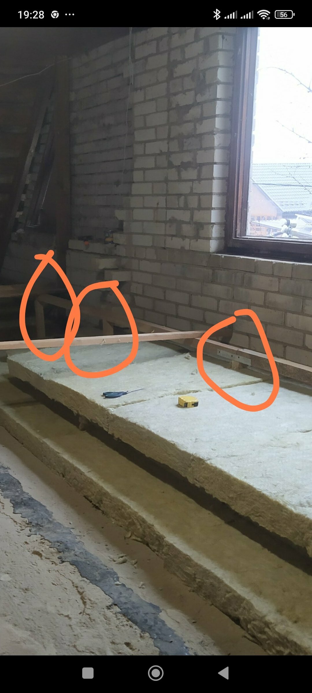

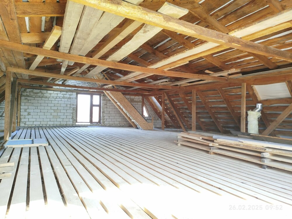

AndryG Опубліковано: 26 лютого 2025 Автор Поділитись Опубліковано: 26 лютого 2025 (змінено) "Утеплити горище" - mission complete. Спина -2, шишка на лобі +1, досвід забивання цвяхів +3 Три шари по 100мм мінвата 35. Брусок 45х50 на ніжках 32см через 80-120см. Бруски через +/- метр. Дошки 30х100х4000 сотня штук і чотири кг цвяхів 70. Утеплені канали вентиляції ванної кімнати і бойлерної + фанова труба. Виведено на гребінь даху щоб не заважати панелькам сонячним. Вентиляція кухні залишилась під питанням. Тягнути до інших виходить далеченько, виводити на дах прямо вгору - даватиме тінь по даху. Як тягнути через пів горища та ще з невеликим нахилом, то там тяги майже не буде. А з іншої сторони можна поставити вентилятор з двигуном економічним, глушник і, при потребі, вмикати на невеличку швидкість та хай собі тягне потехеньку. Гарно, що дружина наполягла зробити лаз на горище з будинку - я збирався забити ту дірку на горище наглухо. Змінено 26 лютого 2025 користувачем AndryG 6 Посилання на коментар Поділитися на інших сайтах More sharing options...
Куркуль Опубліковано: 26 лютого 2025 Поділитись Опубліковано: 26 лютого 2025 9 годин тому, AndryG сказав: ...Брусок 45х50 на ніжках 32см через 80-120см. Бруски через +/- метр... Що за ніжки 32см. Можете показати фото? Посилання на коментар Поділитися на інших сайтах More sharing options...
AndryG Опубліковано: 26 лютого 2025 Автор Поділитись Опубліковано: 26 лютого 2025 28 хвилин тому, Куркуль сказав: Що за ніжки 32см. Можете показати фото? Перекриття плити ПК. Нічого іншого, як зробити такі опори я не придумав. На залізяку на бруску не звертайте увагу. То залишки профіля-маяка з штукатурки. З'єднував частини бруска бо сам робив - все розсипалося. Посилання на коментар Поділитися на інших сайтах More sharing options...
Куркуль Опубліковано: 26 лютого 2025 Поділитись Опубліковано: 26 лютого 2025 А, тепер ясно! Дякую. Посилання на коментар Поділитися на інших сайтах More sharing options...

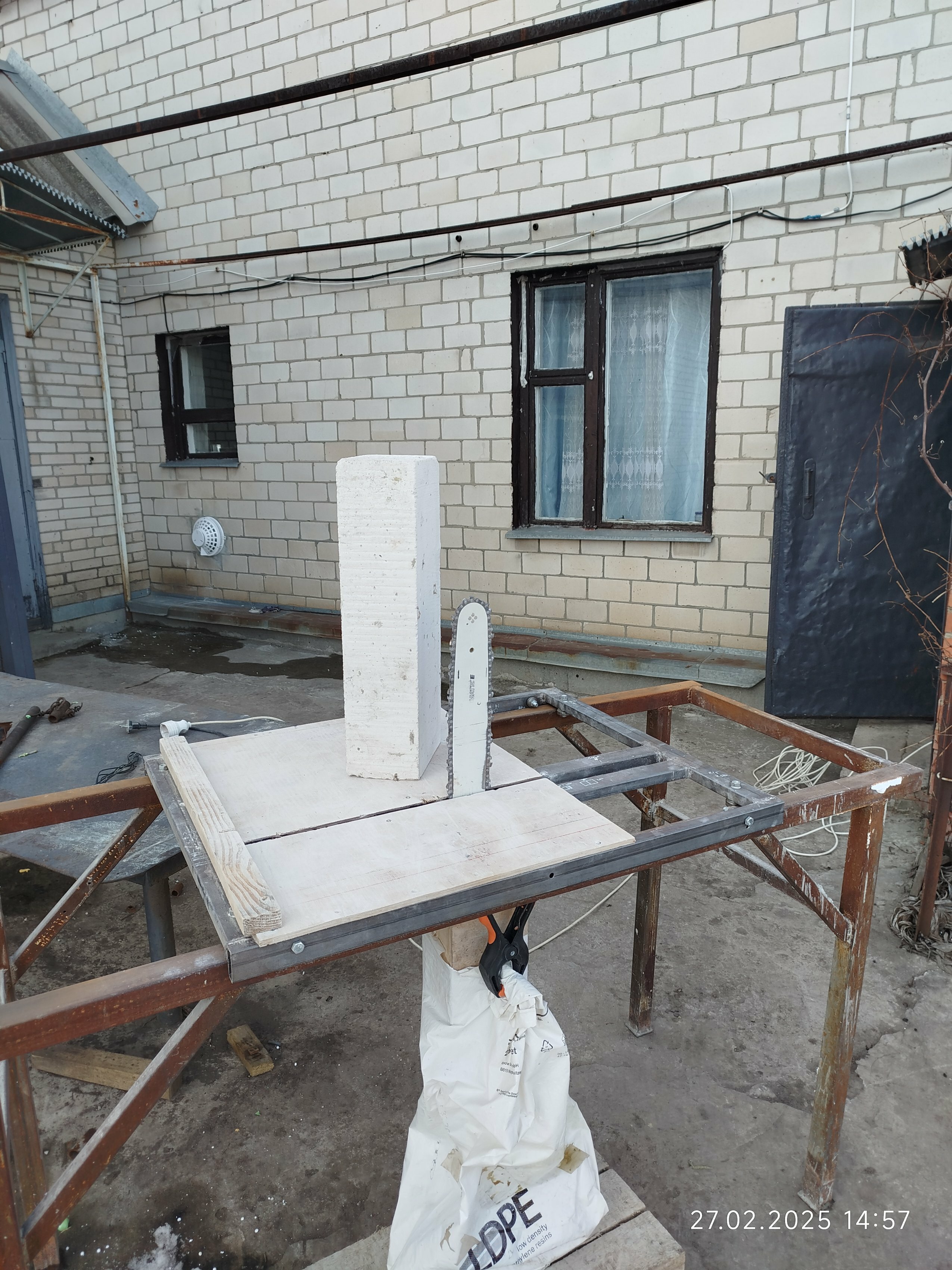

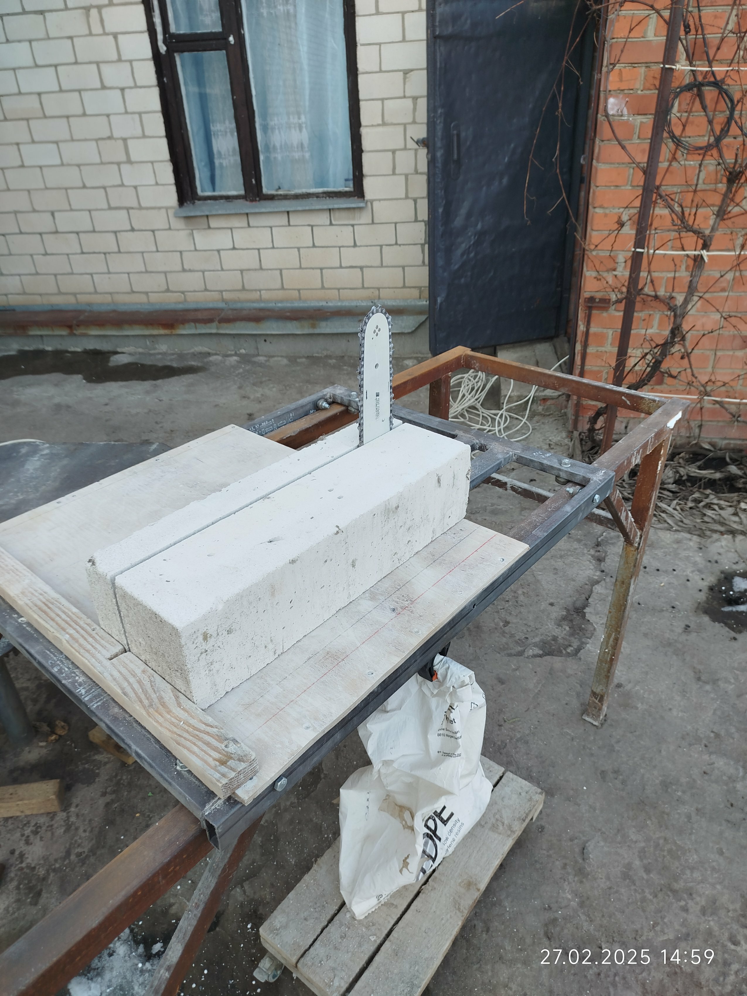

AndryG Опубліковано: 27 лютого 2025 Автор Поділитись Опубліковано: 27 лютого 2025 (змінено) Разом із недобудовою дісталась мені купа піноблоків совєтського розливу: криві, косі, биті, щербаті та різнорозмірні. На цьому станочку взимку 23 року перетворив їх у паралелепіпеди у пів цегли товщиною і склав із них частину перегородок. Якщо порівняти об'єми обробки з простою підрізкою газоблоку, то тут не на один будинок робіт вийде Довелося занового його зібрати - без ріжучого блоку працює столом - із залишків блоків зробити вставки у дверні отвори. На ютубчику передививмя купу відосиків із подібними станочками. Взяв звідти марку ланцюга, перфоратор як двигун. Є і два своїх ноу-хау: корпус редуктора старої болгарки як ідеально рівний тримач підшипника (на олх спеціально купляв вбиту болгарку) і кріплення перфоратора комплектною ручкою - вийшло просто і ефективно. Змінено 28 лютого 2025 користувачем AndryG 5 Посилання на коментар Поділитися на інших сайтах More sharing options...
AndryG Опубліковано: 28 лютого 2025 Автор Поділитись Опубліковано: 28 лютого 2025 Перший готовий! Все виявилось не так і страшно, як я гадав. Дякую всім за підказки! Після покупки імпакту все більше і більше подобаються турбошурупи. В рейтингу кріпильного вони десь між скотчем і піною 2 Посилання на коментар Поділитися на інших сайтах More sharing options...

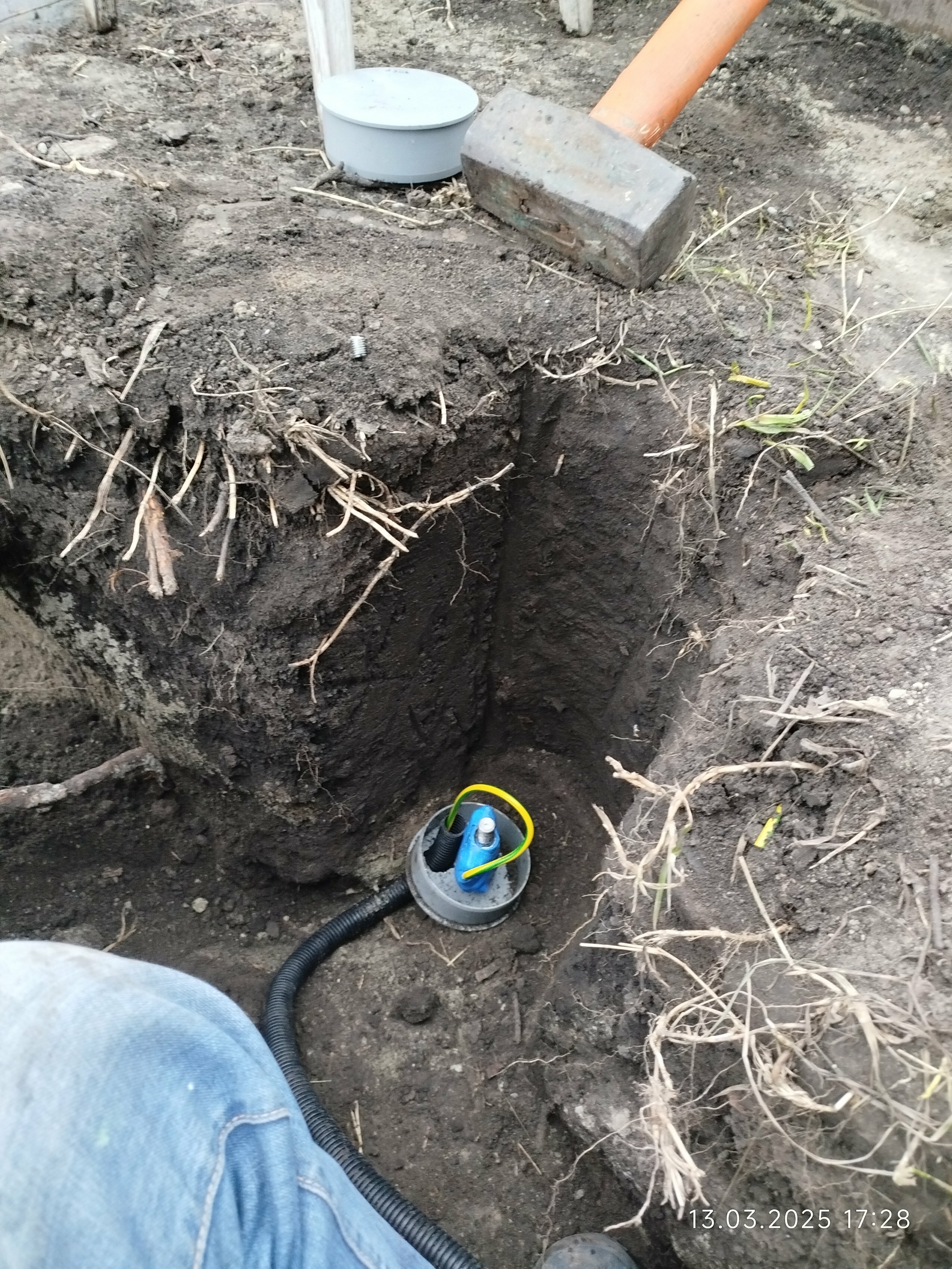

AndryG Опубліковано: 13 березня 2025 Автор Поділитись Опубліковано: 13 березня 2025 (змінено) Забив заземлення. Шість метрів нержавки на муфтах. Фігня повна, скажу я вам, не рекомендую брати саме на муфтах. Як би не затягував муфти - пару ударів і все розкручується та бовтається. Притягнув до ями напівавтомат, обварив нижню муфту у землі і відразу нижню частину верхньої, в яку закручений болт-набійник. Забив другий прут. Давай відкручувати болт, а він не хоче. І муфта вже приварена! Я на нього і сварився, і просив, і вмовляв. Ну не облом! Забити два прута з чотирьох і такий попандос. Хвилин через сорок він пожалів мене і піддався. Викинув той болт і бив просто по муфті (чотири прути, чотири муфти - одна зайва). Біля землі міняв муфту на нову, обварював її і побиту муфту знову на гору. Прут дуже бовтається, доводиться тримати другою рукою і сильно не замахнутись. Та воно і не треба. Бити сильно з розмаху нема сенсу - треба багато ударів не обов'язково дуже сильних. Якщо втомилась і болить права рука, то перекладати кувалду в ліву руку не треба - права болітиме ще більше. А ще вчора закопав стійку під лічильник. Підчистив викопану ще взимку яму, насипав подушку з піску, поставив рівненько стійку. Вісім відер гарцовки старанно затромбував, зі всіх боків, уважно, приговорюючи, що ніхто би мені так її не закопав... Щасливий і задоволений піднявся з колін, похитав стійку - міцно! - сперся об неї... Щось якось до незручного високо. Сходив до сусідської - ящик трохи нижче очей. А мій см. на 20 вище - прямо в пику дивиться. Ах ти ж срана подушка! Пів години ходив навколо. Звикну, та пофіг, та неважливо, в норми ж вкладаюсь. Плюнув та пішов розкопувати. Оце вже точно фіг би мені хто так, як я сам закопав би. Змінено 13 березня 2025 користувачем AndryG 1 Посилання на коментар Поділитися на інших сайтах More sharing options...
