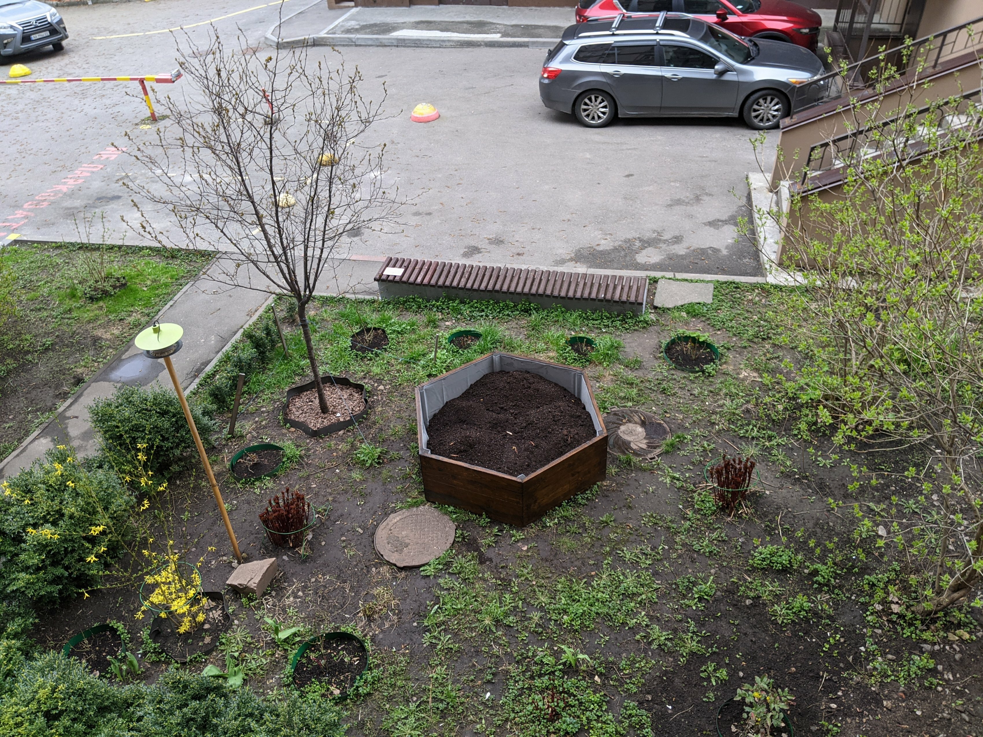

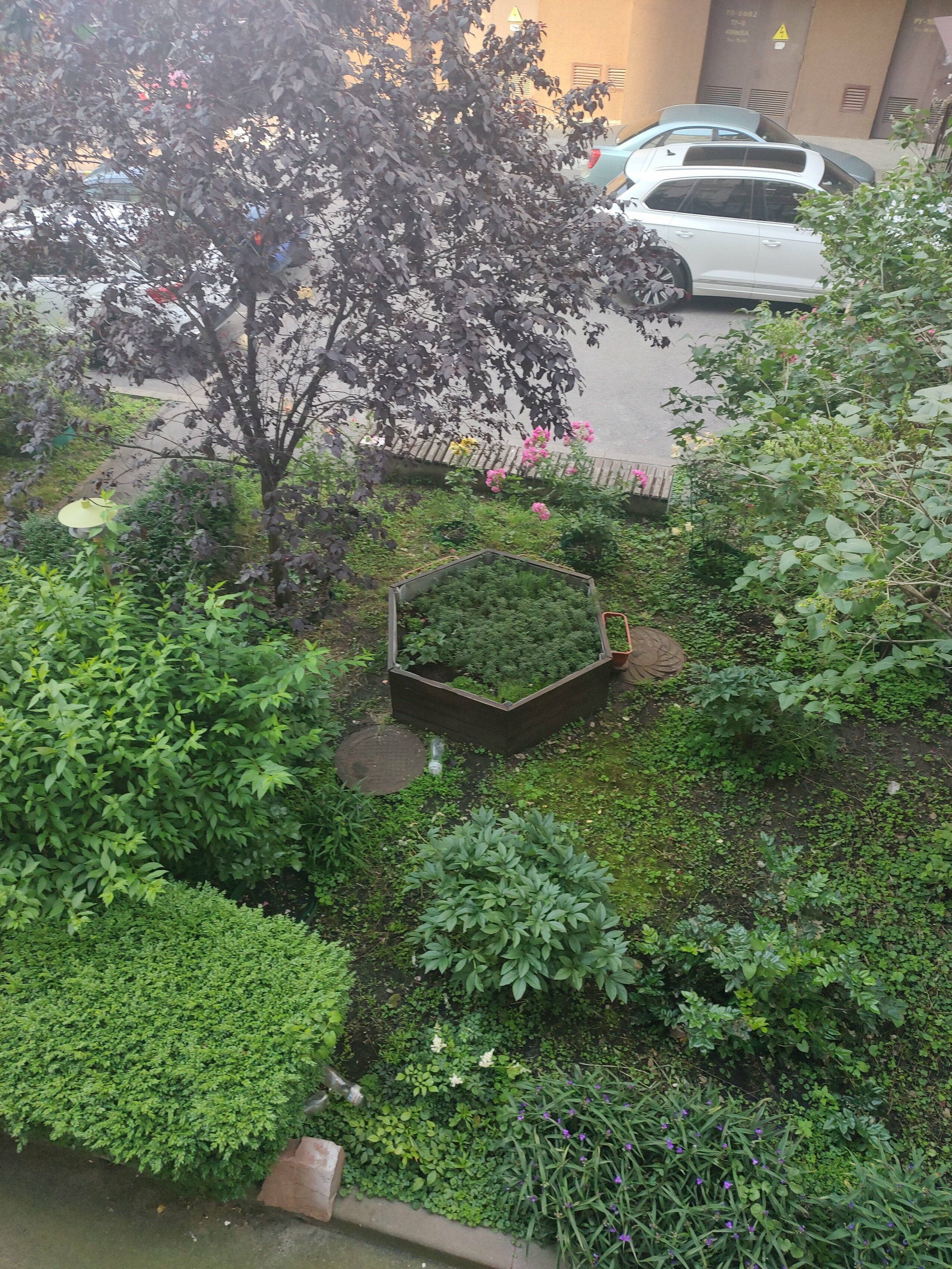

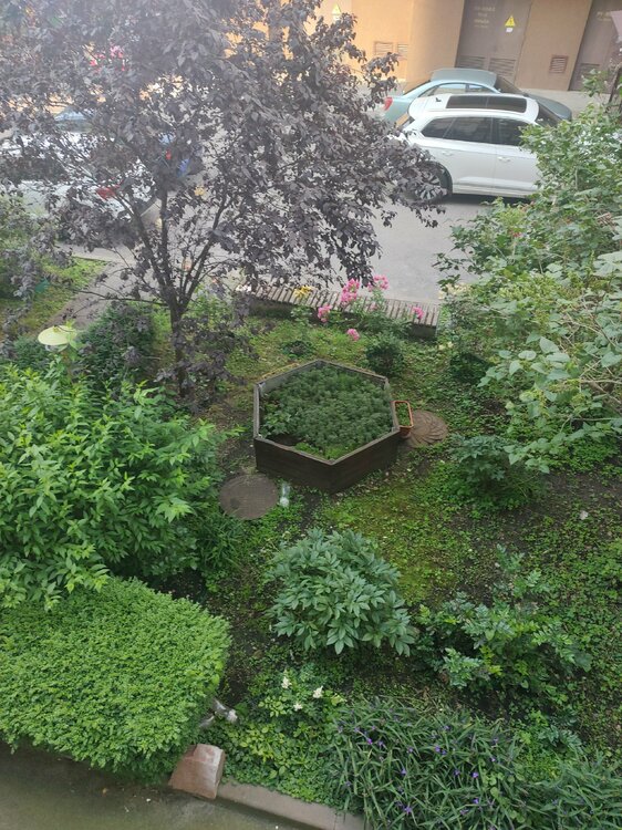

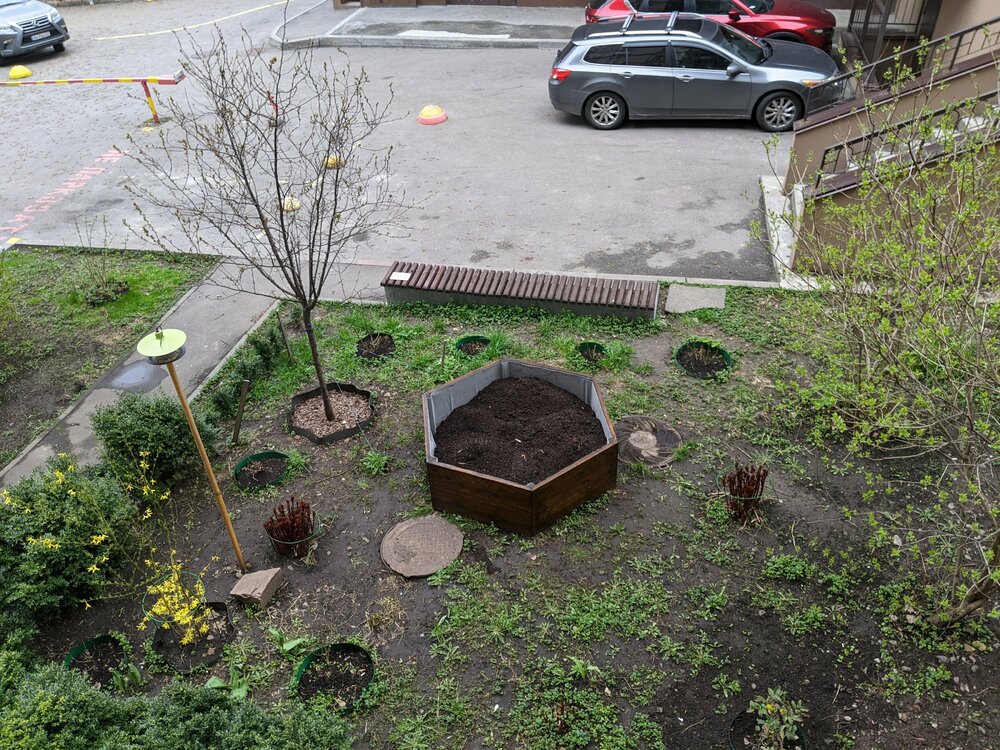

ЯД Опубліковано: 23 червня Поділитись Опубліковано: 23 червня (змінено) Я во дворе в Киеве сделал клумбу. Материал - доска пола из сосны самая дешевая, 40мм. Шип паз. Обработал антисептиком колорит. Покрыл их же лазурью. В апреле 2021 года. От земли дерево отделил обычной пленкой 200мкм. Дна там нет (то есть клумба это просто ограждение) Земли там полтора куба. На сегодня нет намеков на умирание. Фоты в первый день и сегодня Змінено 23 червня користувачем ЯД 5 1 Посилання на коментар Поділитися на інших сайтах More sharing options...
МаТраС Опубліковано: 24 червня Поділитись Опубліковано: 24 червня 13 годин тому, ЯД сказав: Я во дворе в Киеве сделал клумбу. Материал - доска пола из сосны самая дешевая, 40мм. Шип паз. Обработал антисептиком колорит. Покрыл их же лазурью. В апреле 2021 года. От земли дерево отделил обычной пленкой 200мкм. Дна там нет (то есть клумба это просто ограждение) Земли там полтора куба. На сегодня нет намеков на умирание. Фоты в первый день и сегодня Як тільки струхне плівка... 1 Посилання на коментар Поділитися на інших сайтах More sharing options...
мастерок Опубліковано: 24 червня Поділитись Опубліковано: 24 червня 12 часов назад, МаТраС сказал: Як тільки струхне плівка... Років через 300... 2 Посилання на коментар Поділитися на інших сайтах More sharing options...
МаТраС Опубліковано: 24 червня Поділитись Опубліковано: 24 червня 4 хвилини тому, мастерок сказав: Років через 300... 800 Посилання на коментар Поділитися на інших сайтах More sharing options...

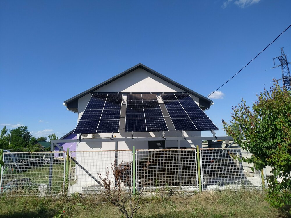

KakTuz Опубліковано: 3 липня Автор Поділитись Опубліковано: 3 липня Одолел наконец панели. Генерация 3,8квт, потребление 1,2-1,6. Повключал кондеи. Надо наращивать емкость акб. А так только варочная от сети питается. 5 1 Посилання на коментар Поділитися на інших сайтах More sharing options...
Gitan Опубліковано: 3 липня Поділитись Опубліковано: 3 липня 1 час назад, KakTuz сказал: Одолел наконец панели. Генерация 3,8квт, потребление 1,2-1,6. Повключал кондеи. Надо наращивать емкость акб. А так только варочная от сети питается. Навіщо залишили проміжки між панелями? Зараз є ущільнювачі гумові, можно зробити суцільний дах над парковкою. 3 Посилання на коментар Поділитися на інших сайтах More sharing options...
KakTuz Опубліковано: 3 липня Автор Поділитись Опубліковано: 3 липня (змінено) 4 часа назад, Gitan сказал: Навіщо залишили проміжки між панелями? Зараз є ущільнювачі гумові, можно зробити суцільний дах над парковкою. Проблема строителей. Вымерял, сказал шаг, но вместо 15мм накинули 15см. Навес был бы не лишним, но как есть. В принципе, можно сделать в промежутках желоба из профнастила. Но это техническая площадка, выгрузить дрова, грунт и т.п. машина там временно. Или баннер натянуть. Конструкция из швеллера позволяет закрепить снизу второй слой. Опять же длина 3*1,4м не прикроет парковку в 6м длиной. А на 4й ряд мррт не потянет. Уже как есть. PS судя по статистике с 16 до 20 сгенерировано и использовали 10квт/ч. Что то использовали, часть в акб пошло Змінено 3 липня користувачем KakTuz 2 Посилання на коментар Поділитися на інших сайтах More sharing options...
LAT Опубліковано: 4 липня Поділитись Опубліковано: 4 липня 03.07.2025 в 19:11, Gitan сказав: Навіщо залишили проміжки між панелями? Зараз є ущільнювачі гумові, можно зробити суцільний дах над парковкою. А можна лінк? Як раз думаю за навіс з панелей. Посилання на коментар Поділитися на інших сайтах More sharing options...
Gitan Опубліковано: 5 липня Поділитись Опубліковано: 5 липня 17 часов назад, LAT сказал: А можна лінк? Як раз думаю за навіс з панелей. prom.ua/p2330432246-uplotnitel-dlya-solnechnyh.html 3 1 Посилання на коментар Поділитися на інших сайтах More sharing options...
