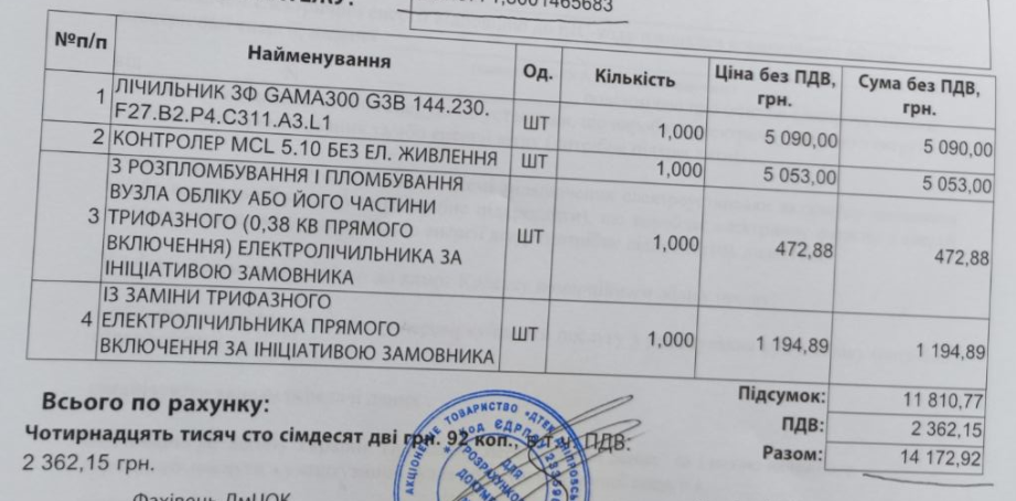

Vikctor Опубліковано: 8 вересня 2025 Поділитись Опубліковано: 8 вересня 2025 3 часа назад, Фрай сказал: але їм же головне побільше зняти за послугу. Послуга безкоштовна. Принаймні я сплачував лишень за новий лічильник та вайфай модуль, які окремо (не в ДТЕК) продаються навіть трішкі дорожче. 3 Посилання на коментар Поділитися на інших сайтах More sharing options...

Фрай Опубліковано: 8 вересня 2025 Поділитись Опубліковано: 8 вересня 2025 3 години тому, Vikctor сказав: 7 годин тому, Фрай сказав: але їм же головне побільше зняти за послугу. Послуга безкоштовна. Принаймні я сплачував лишень за новий лічильник та вайфай модуль, які окремо (не в ДТЕК) Та ні, перепитав, не так вже й безкоштовно, проект, виміри, ще якісь там підключення коштують грошей. Так само і двосторонній лічильник. Посилання на коментар Поділитися на інших сайтах More sharing options...
mib Опубліковано: 8 вересня 2025 Поділитись Опубліковано: 8 вересня 2025 53 минуты назад, Фрай сказал: Та ні, перепитав, не так вже й безкоштовно, проект, виміри, ще якісь там підключення коштують грошей. Так само і двосторонній лічильник. Если делать самому то только счетчик 16000 и около 800 грн приезд проверяющего Посилання на коментар Поділитися на інших сайтах More sharing options...
Vikctor Опубліковано: 9 вересня 2025 Поділитись Опубліковано: 9 вересня 2025 (змінено) 6 часов назад, mib сказал: Если делать самому то только счетчик 16000 и около 800 грн приезд проверяющего Точно - трішки помилився. За послуги аж 1700грн, але в цілому за все навіть менше ніж я написав вище) Змінено 9 вересня 2025 користувачем Vikctor 2 Посилання на коментар Поділитися на інших сайтах More sharing options...
