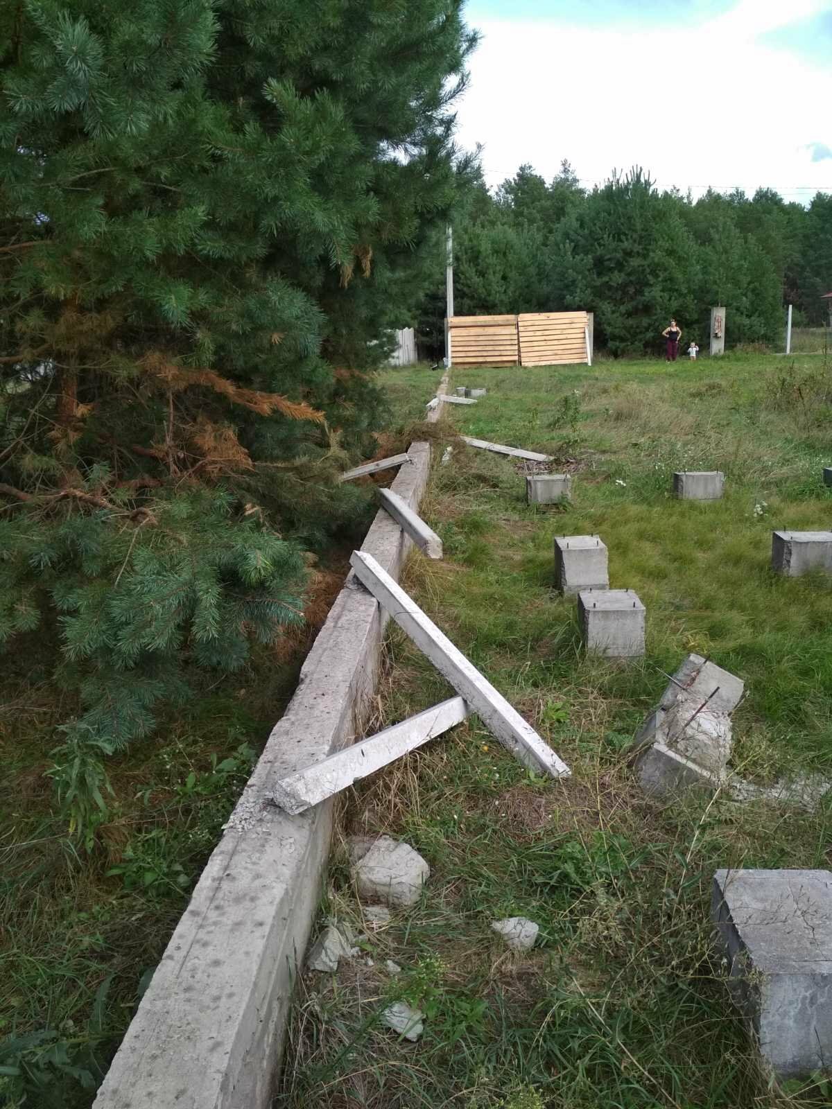

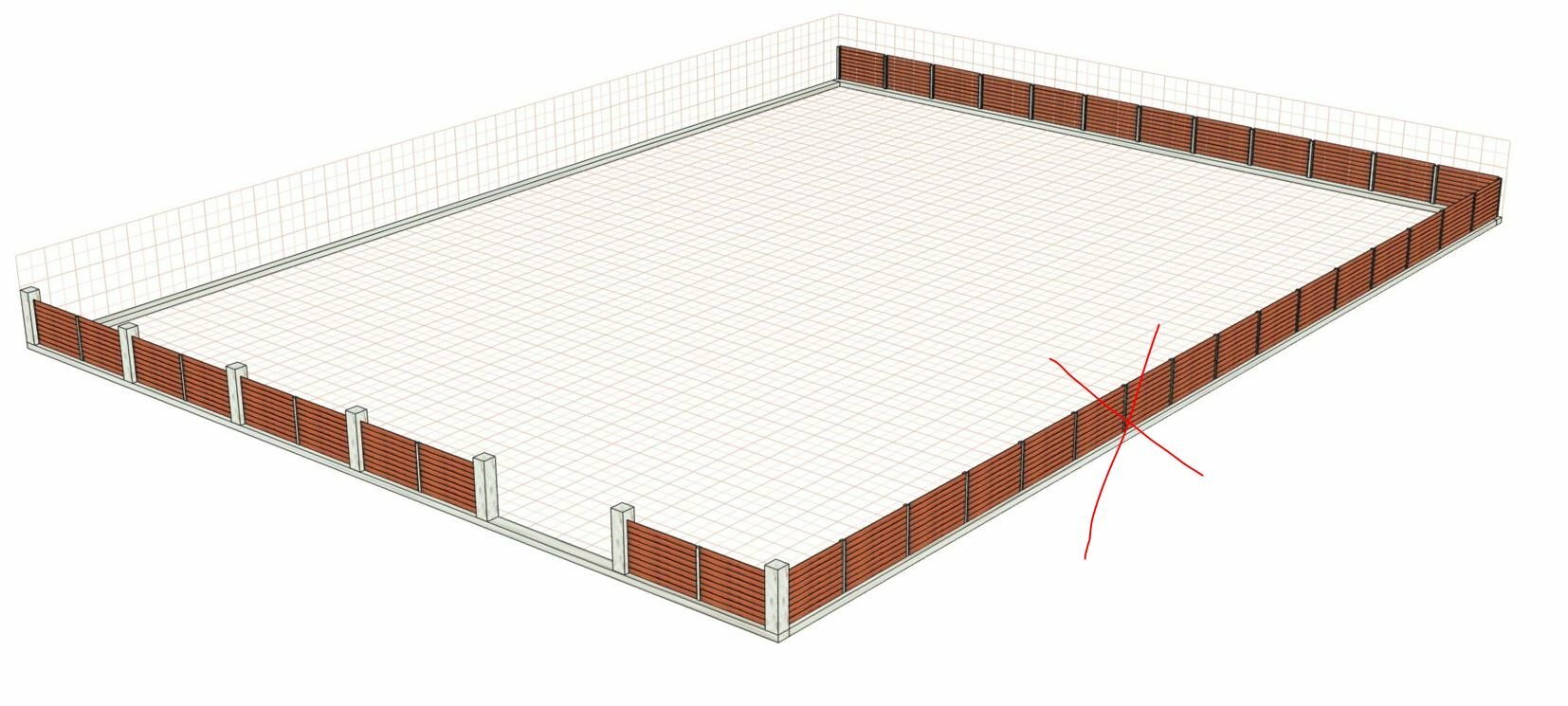

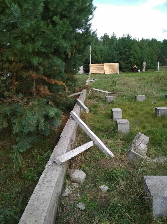

Здравствуйте, на днях после шквального ветра завалился мой забор, который я недавно воздвиг. Прошу совета т.к не знаю как поступить...
Вводная: фундамент под забор достался мне вместе с участком и представляет собой столбики 10х10 см длинной 3 метра (вкопаны на 1 метр в землю и зацементированы) и поверх залита лента шириной 20см и глубиной 45-70 см.  Шаг между столбами около 2,2 метра.
Забор из доски 50х50 прикрученной вертикально к столбикам и 9-11 досок 120х20 прикрученных горизонтально с шагом 2-3 см.

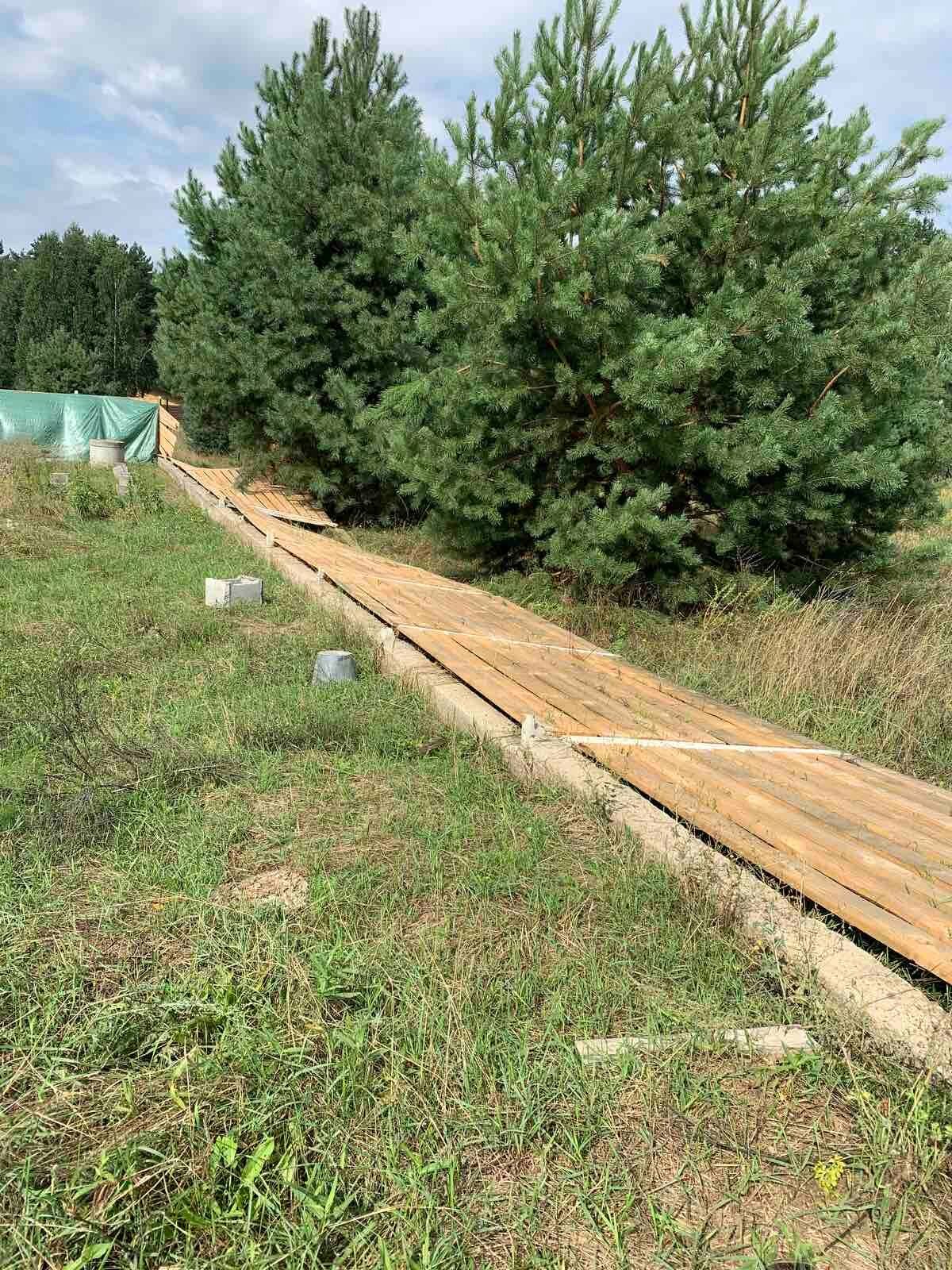

Звонит соседка и говорит : - лежит твой забор.
Приезжаю и вижу следующую картину : весь пролет 40 метров лежит на земле и столбики сломаны на высоте 5-10 см от ленты.
Собственно, вопрос: каким образом теперь это исправить чтобы полностью не демонтировать ленту?
p.s.  у соседа такой же забор на таком же фундаменте устоял...

Может была большая парусность забора? Плохо продувался из-за слишком узких зазоров между досками?

На мой взгляд выход один - ставить на ленту столбы из кирпича или специального цементного блока для столбиков.
Виноградный столбик рисковый для забора такой парусности, как по мне так кроме рабицы я бы на него ничего не рискнул вешать. А если они б/у то и подавно. Их зачастую руками сломать можно

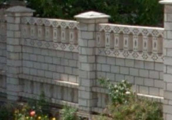

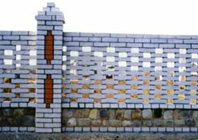

Посмотрите наборные заборные блоки, они разные по ширине и заливаются бетоном, может получится засверлить и вставить внутрь арматуру. А пролеты можно сделать в пол-кирпича (пустотелого) и с отверстиями между кирпичами, они относительно легкие и продуваемые, с разными вариациями узоров.

Если таки решите с кирпича то делайте сеточкой, как выше показывали, у нас по улице стоял забор сплошной в полкирпича так ветром завалило двухметровый пролет

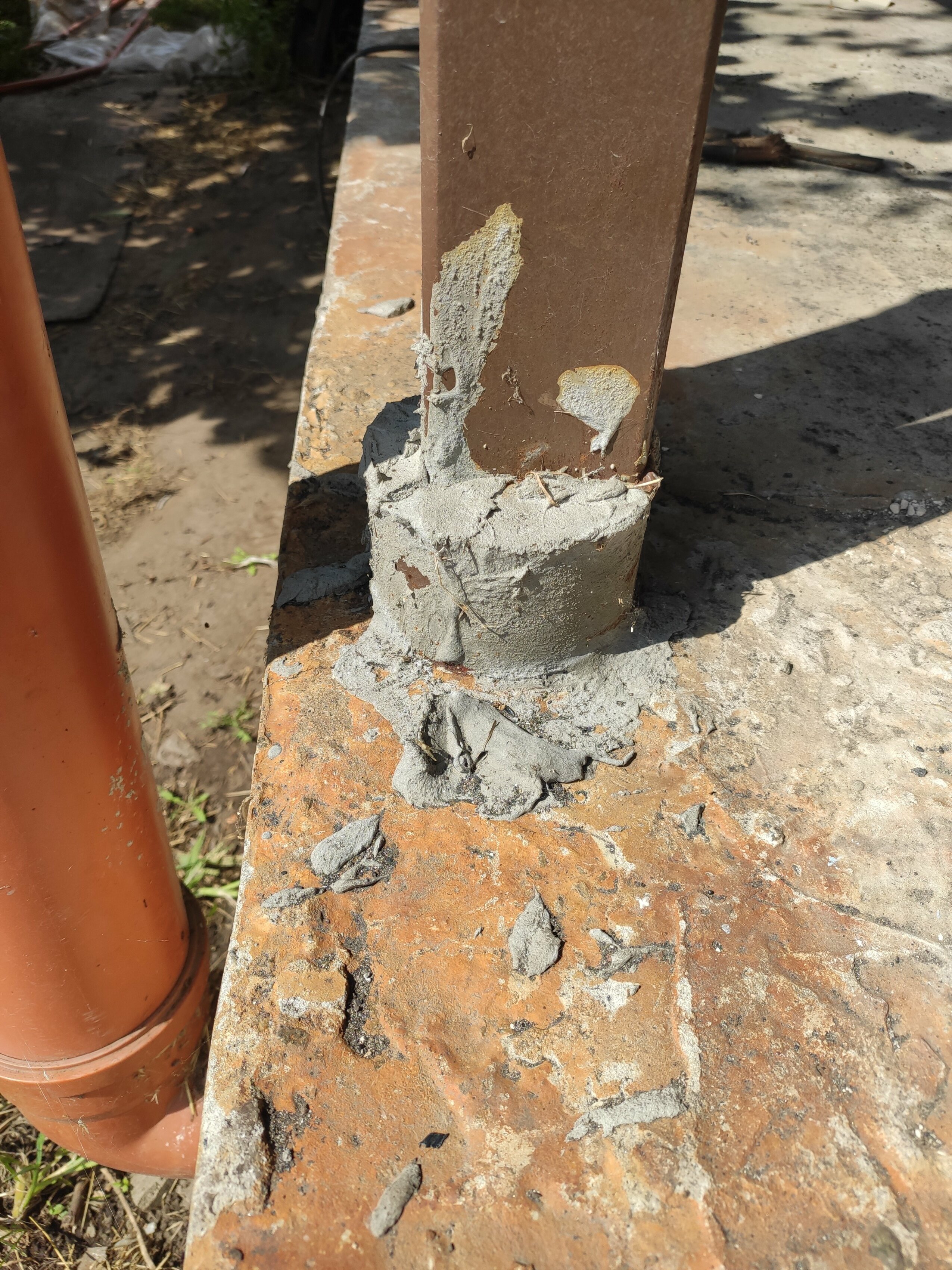

Лента в нормальном состоянии. Надо ее использовать. Засверлить ленту отверстиями под трубу ф50-60 мм. Просто вставить на жидкий раствор.
Затем восстановить деревянный забор.
Побурить можно самому, взяв станок в аренду.
budprokat.kiev.ua/arenda-ustanovky-almaznogo-sverlenia/

На фото какието столбики стремные. Не удивительно, что их сломало.

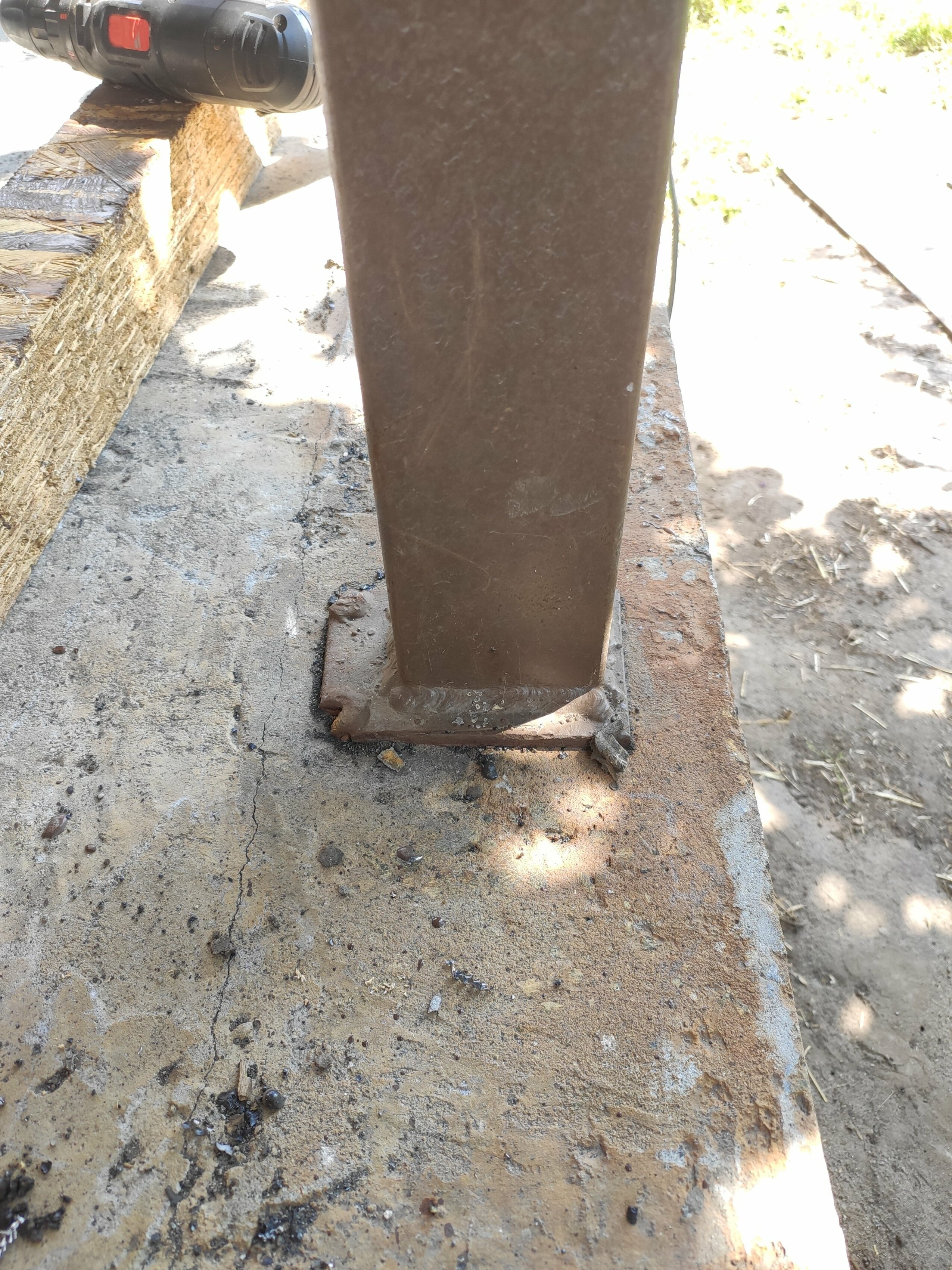

4 анкера всверливаете в каждую площадку ((можно химанкер которые используются в монолите и арматуру)
к ним привариваете площадки из листовой стали,  на них столбы 60*40 стенка 3 с подкосами)
