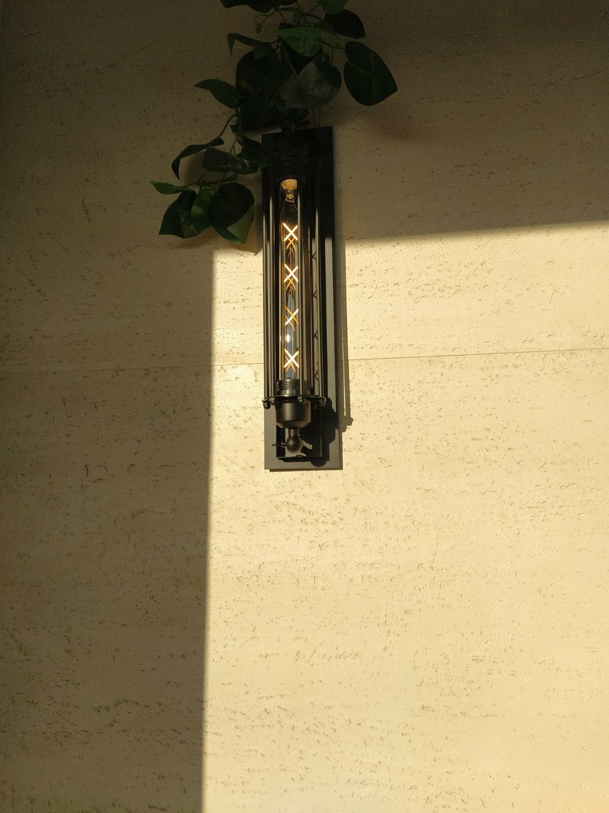

сначала не совсем понимал, о чем тут толковали, потом понял и начал точить внутренний червячок, что надо бы исправить и опустить внутренние светильники на один уровень с теми, что вокруг окон. поскольку отверстия уже надырявлены, нашел один вариант - светильники больше размером в высоту, и опустить их немного. на алишке понравились аля лофт-стимпанк, вот пришли. надо только красиво кабель провести, думал может гофрой черной, илили гладкой трубкой. пока залепил искуственными листьями. ждал месяца полтора, приехало, а одна ниточка подмигивает :(

2 часа назад, newbee2020 сказал:
если ремонт внутри еще не сделан, просверлить дыру сквозную, закинуть кабель внутрь, проштробить по стене и вывести наружу к выключателю или где он там скоммутирован.
Ссылка на комментарий
Поделиться на другие сайты
5 минут назад, Astrolog_ua сказал:
так уже насверленные дырки на фасаде никуда не денутся :(
3 минуты назад, newbee2020 сказал:
так дырки ж светильниками закрыли? или я путаю что-то?
1 минуту назад, Astrolog_ua сказал:
чтобы выровнять по условной линии, пришлось опускать ниже светильник, ну вот сверху часть шнурка нарощеного и торчит. утопить то несложно, а вот заделать штробу никак..
2 минуты назад, newbee2020 сказал:
так я ж и говорю, где выходит шнур, сквозную дырку и кабель пустить до светильника по внутренней стене.
дырку на фасаде, думаю, заделать можно.

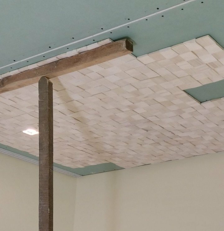

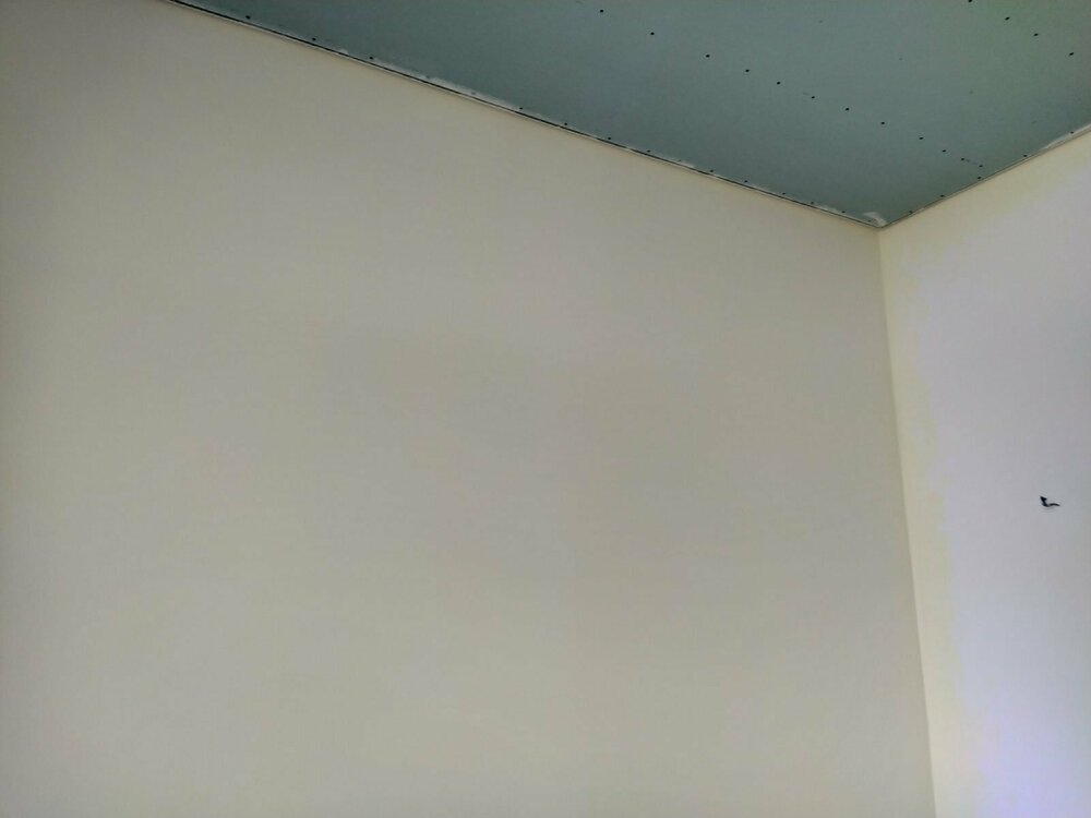

доброго дня, ми з України! завдяким нашим рідненьким ЗСУ рашисти були зупинені всього в 8-10 км від села, все ціле. завдяки силам тер оборони, мародерів не було (тьху тьху).
потихеньку шевелю своїми силами доведення будинку до жилого стану. обробив дерева хорусом, посадив пару мікрогрядок щоб "всьго потроху".

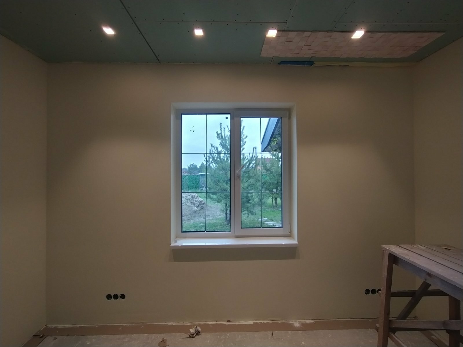

пофарбував одну кімнату (фарба вже знайома, тіккуріла гармонія, колір пармезан). обрізав вуха у підвіконника, здається так краще виглядає. дуже легко шпаклівкою д60 віривнювати всякі тріщини і царапки, головне не спішити грунтувати. до фабри додавав трохи сповільнювача eskaro time, хоча воно більше на спеку потрібно. відкоси в колір стін. на кімнату 4.1х3.2х2.85 пішло трохи менше 5 кг фарби,  закатував в один шар. база "А", перекриває нормально. контролював потужним фонариком
стелю в цій кімнаті буду робити деревянною плиткою на гіпсокартон, на фотках видно трохи.

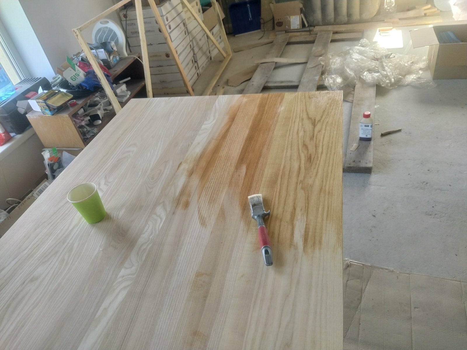

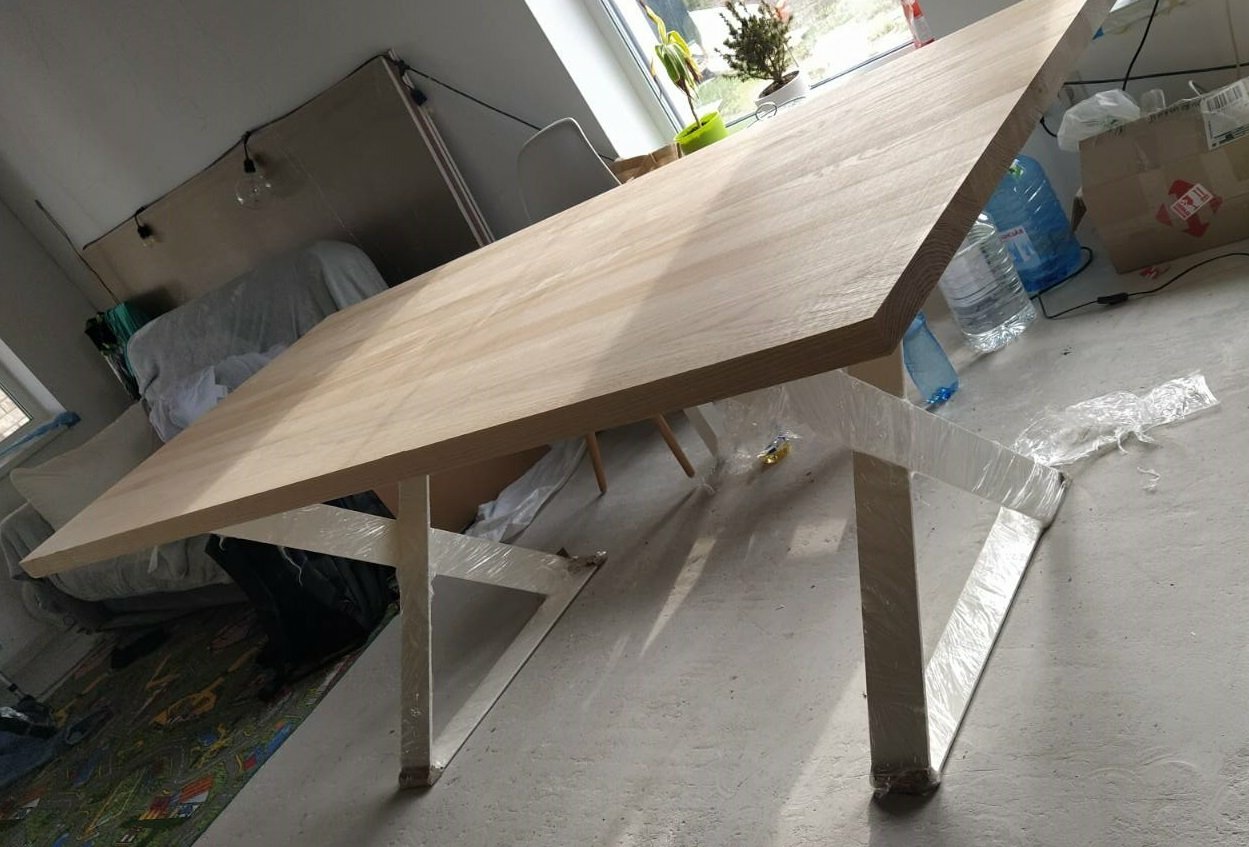

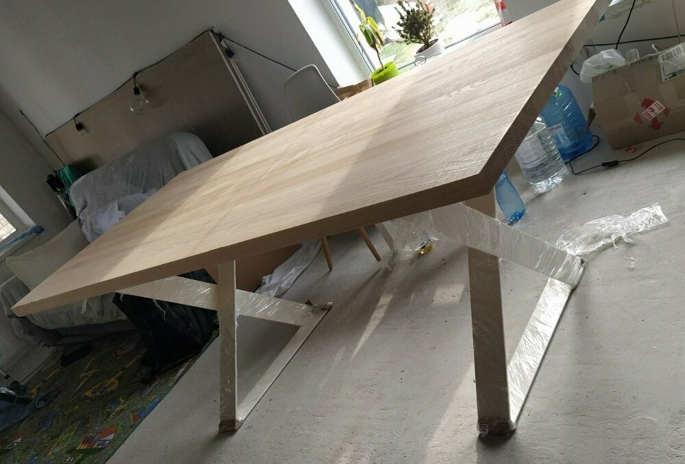

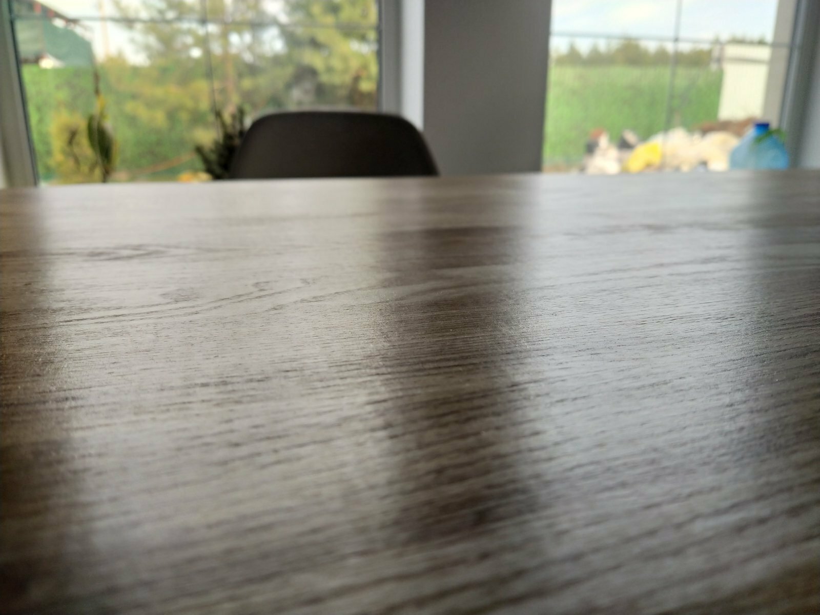

також обробив маслом hardtop borma (тричі) столешку із цільноламельного ясеня, розмір 2х0.9 товщина 40мм. поставив на заказні стальні ноги, прикольний стіл вийшов по адекватній ціні, хоча меб щит встав не дешево (здається близько 6тис грн, ще до війни брав), але я задоволений :) можу рекомендувати виробництво якщо кому треба metalluman.sells.com.ua/schit-dub-yasen-bereza-buk-mebelnyij/c21 правда важкий вийшов шо піпец, але то добре, можна під ним ховатись від осколків :) (тьху тьху)

41 хвилину тому, newbee2020 сказав:
А могли б ви показати більш детально?
І що за плитка?
29 минут назад, outdoor24 сказал:
І що за плитка?
називається бренд лісова казка, брав на розетці по акції. розмір 40х40, квадратики 5х5. кріплю на скажену ліпучку

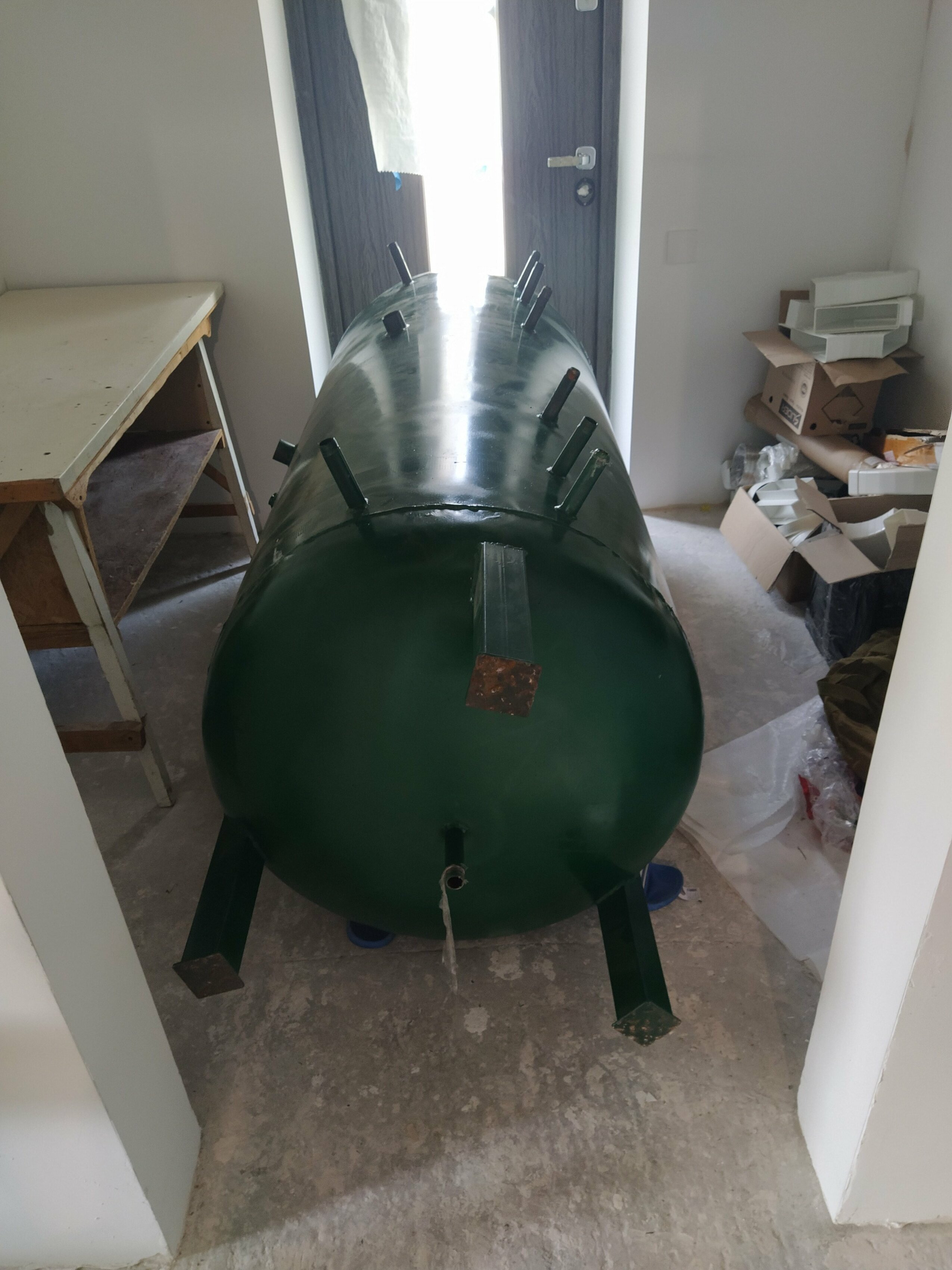

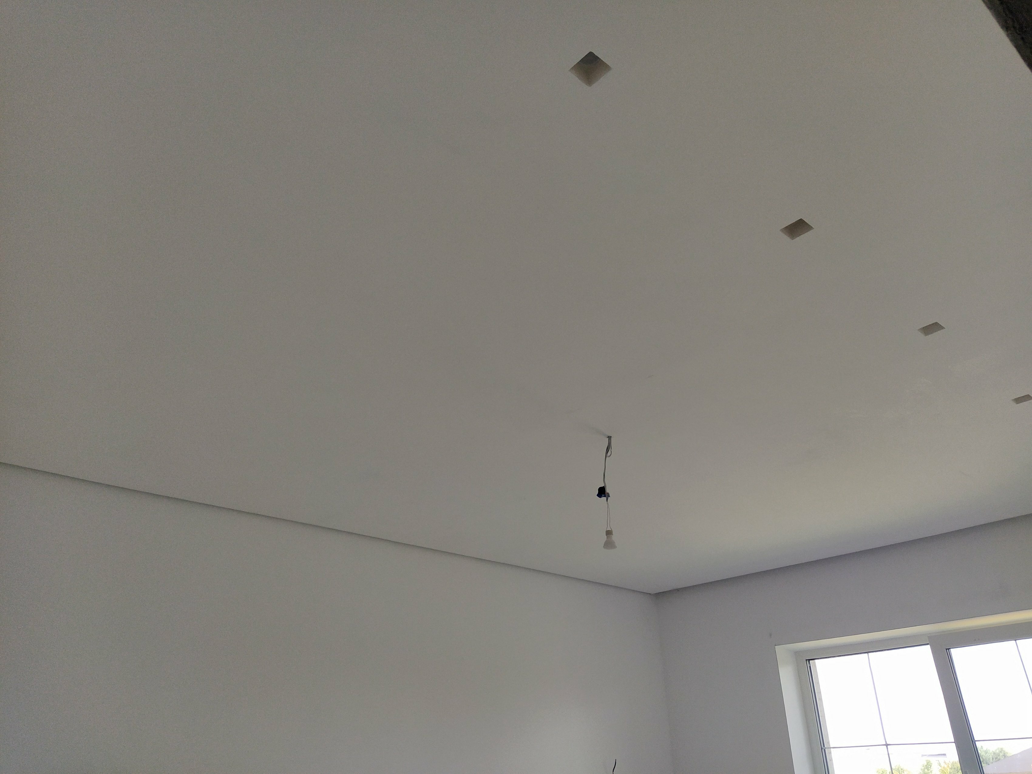

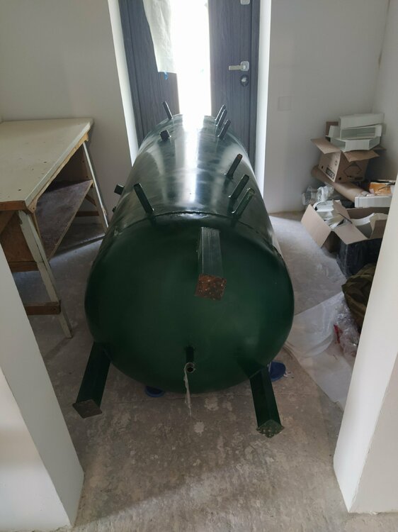

неспеша продвигаюсь, преимуществеенно своими силами. поставил автоматику на ворота, намастырил из остатков всего продолжение террасы, пошпаклевал потолок в спальной (впервые в жизни шпатели взял в руки). тяжёлая работа конечно, поначалу херня получалась, но на втором слое уже более менее. шлифмашинка решает, правда первая сдохла через час. плоскость не супер, но поверхность мне нра, буду красить стены и потолок в один цвет (тикурила гармония жасмин f503). также припер наконецто теплоаккум для камина. скоро будем подключать. в бочку спрятано две медные бухты 18х1 по 25метров. нижняя пойдет на топку, верняя на предподогрев ГВ перед бойлером. надо только подумать как обвязать это дело правильно. потому что на выходе с ТА может быть и 12 градусов и 70. и сливать холодный бойлер, прежде чем пойдет горячая с ТА тоже не хочется. какой то смеситель трехходовой в обход бойлера?
бочка из 8мм листа и цельно гнутых донышек горячей штамповки. тяжелая падло, немного очкую за ушп но считал вроде должно нормально держать.

1 час назад, newbee2020 сказал:
А какой объем теплоаккумулятора?
14 минут назад, BugS сказал:
какой диаметр бочки?
80см не считая патрубков или 82, точно не помню, но в дверь 90 (реально меньше) зашло норм. помимо двух теплообменников еще сделали три гнезда под тэны, на случай если будут фотопанели, собирать шаровую энергию.

планировался второй ТА в паре с ТТ в хоз блоке, но потом решил отказаться от сарая и доп котла, пара лишних донышек пошло на костровые чаши со сьемным держателем по казан. посоветуйте какую то хорошую термокраску, которая не облезет.
