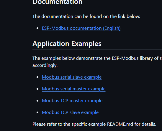

ESPHome, там здаєтсья тільки мастер, принаймні я колись хотів підключити дві esp по modbus, то виявилося що не вийде. Хм, якщо на ту esp де датчик записати код з arduino і зробити її слейвом, то наче має працювати. Треба попробувати 🙃

Колись не рахується, бо вони постійно оновлюють SDK і додають щось нове причому як усі китайці взагалі не переймаються щоб воно було сумісним з попередніми версіями. Передати данні - я пропоную 2 варіанти CAN чи RS485. Перший подобається більше бо там не треба ніякого мастера, приєднав датчик та він періодично надсилає данні.
В мене старі датчики працюють по модбасу, правда сам датчик це атмега88. Хоча враховуючи ціни на есп то що мега що есп коштує десь $4 за плату, з точки зору ціни нема різниці що брати. Я наступні датчики буду робити на STM32F103 та кан шиною. 5 шт за 12 баксів не враховуючи вартість кан шини. Правда з ними треба на али бути обережним - китайські клони дешевше, але не мають кан контролера.

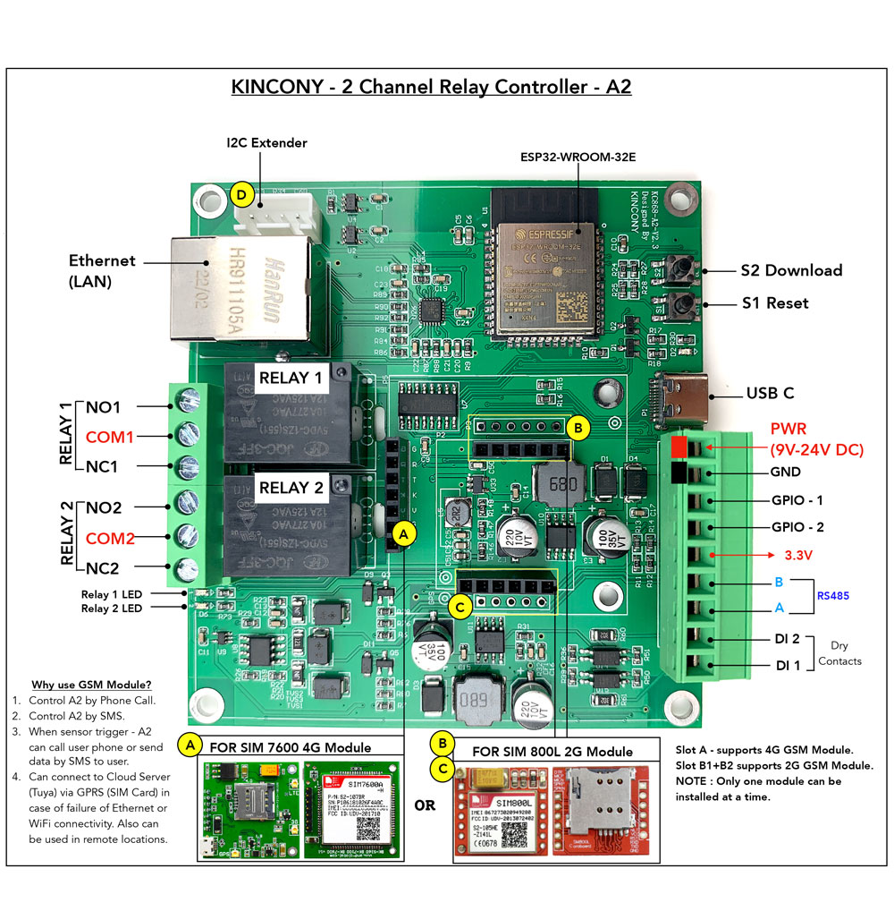

А для того щоб з'єднати між собою дві esp32 по CAN потрібні якісь модулі? Якщо так, то тут є нюанс, основна ESP32 ще ось такий контролер і там немає вільних виходів для підключення різних модулів, є тільки вбудований RS485. З приводу RS485 між двома ESP32 потрібно дізнати більше, чи є можливість їх робити слейвами. Якщо нічого з того не вийде, то буде окремим девайсом в НА.

Ну у такому випадку сан це додаткова мікросхема, бо для 485 вона вже там стоїть. Що для кана що для 485-го треба мікросхема додаткова. есп може бти слейвом. Просто уважно треба почитати документацію.

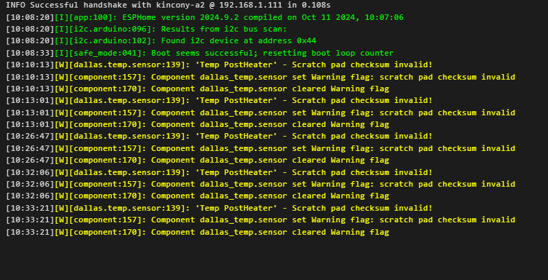

Чи є в когось DS18B20 підключений до ESP32 з ESPHome? Можете провірити логи чи є таке попередження як на скріншоті? Сенсор наче працює, але час від часу отаке сипле і пропадає зв'язок на інтервал оновлень сенсору. Перевірив з двома сенсорами, ситуація однакова. Також на платі Kincony A2 є 2 виходи під сенсори, підключав до двох різних, на обох така фігня. Не розумію чи в прошивці проблема, чи в самій платі, чи може то не тільки в мене таке.

Пошук по "scratch pad checksum invalid" видає купу схожих питаннь.

Ага, і ніде ніяких рішень чи відповідей що це проблема залаза чи софту...

Ну дехто ділиться рішеннями типа:
Цитата
I've tried yet another power source - this time my main phone charger and all the issues were gone. It looks like, a cheap phone chargers aren't good enough.

Можливо варто спробувати, але не впевнений що в цьому проблема, бо ESP32 (в мене Kincony A2, 9-24В) підключена до нормального блоку живлення на 24В.

Пробував з іншими блоками живлення на 9В і на 12В, та сама ситуація. Але потім почав шукати можливу причину і здаєтсья знайшов, перешкоди від вентиляторів/регулятора 0-10В. Бо якщо вентилятори не крутяться, ніяких помилок/попереджень від датчика, як тільки запускаю вентилятори, то починаються.
