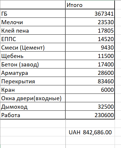

ЯД Опубліковано: 8 листопада 2022 Автор Поділитись Опубліковано: 8 листопада 2022 (змінено) И немного циферок (это чисто коробка, точнее стены) ) Змінено 8 листопада 2022 користувачем ЯД 3 2 Посилання на коментар Поділитися на інших сайтах More sharing options...
Astrolog_ua Опубліковано: 9 листопада 2022 Поділитись Опубліковано: 9 листопада 2022 20 часов назад, ЯД сказал: И немного циферок (это чисто коробка, точнее стены) ) я, як нудотина, записуюча усі затрати що на будівництво будина, що на авто, раджу вести кошторис в USD. Так простіше буде розуміти реальну вартість. 4 Посилання на коментар Поділитися на інших сайтах More sharing options...
Dendnepr Опубліковано: 9 листопада 2022 Поділитись Опубліковано: 9 листопада 2022 Я вел 3 года. В грн. Потом столбик курс и столбик в баксах. При переустановки винды - и чистке гуглдиска - куда-то файлик пропал. На сумме где-то около 60т баксов. На уровне коробки с окнами, штукатуркой и отоплением. Теперь ничего не считаю. 2 Посилання на коментар Поділитися на інших сайтах More sharing options...
ЯД Опубліковано: 10 листопада 2022 Автор Поділитись Опубліковано: 10 листопада 2022 (змінено) 13 годин тому, Astrolog_ua сказав: я, як нудотина, записуюча усі затрати що на будівництво будина, що на авто, раджу вести кошторис в USD. Так простіше буде розуміти реальну вартість. ну так будет много мороки, в зависимости от дня покупки и кол-ва материалов, тк часто надо что-то докупить, дать зп строителям итд. А так я знаю, что курс был 42 - 40.5 Да и я трачу гривны все таки) иначе пришлось бы еще записывать и курс покупки или курс в день "надходження" гривен Змінено 10 листопада 2022 користувачем ЯД Посилання на коментар Поділитися на інших сайтах More sharing options...
Astrolog_ua Опубліковано: 10 листопада 2022 Поділитись Опубліковано: 10 листопада 2022 (змінено) 1 час назад, ЯД сказал: ну так будет много мороки, в зависимости от дня покупки и кол-ва материалов, тк часто надо что-то докупить, дать зп строителям итд. А так я знаю, что курс был 42 - 40.5 Да и я трачу гривны все таки) иначе пришлось бы еще записывать и курс покупки или курс в день "надходження" гривен жодної мороки, сіли ввечері, записали 1000 тис грн/40. а якщо ві "ітішнік" і міняєте по 36,5? а в літку будувались? який курс, пам'ятаєте? Змінено 10 листопада 2022 користувачем Astrolog_ua Посилання на коментар Поділитися на інших сайтах More sharing options...

BugS Опубліковано: 10 листопада 2022 Поділитись Опубліковано: 10 листопада 2022 В 08.11.2022 в 21:23, ЯД сказал: И немного циферок (это чисто коробка, точнее стены) У яку суму оцінюєте дах? Посилання на коментар Поділитися на інших сайтах More sharing options...
Yaroslav-x777 Опубліковано: 10 листопада 2022 Поділитись Опубліковано: 10 листопада 2022 4 години тому, BugS сказав: У яку суму оцінюєте дах? У мене дах обійшовся на початок 2021р в 10 тис $ 1 Посилання на коментар Поділитися на інших сайтах More sharing options...
BugS Опубліковано: 10 листопада 2022 Поділитись Опубліковано: 10 листопада 2022 2 часа назад, Yaroslav-x777 сказал: У мене дах обійшовся на початок 2021р в 10 тис $ у мене на кінець 2021р. дах 230 м кв по скатах - 12600 дол. Хотів порівняти вартість коробки 2 пов с 1 пов будинком. 1 Посилання на коментар Поділитися на інших сайтах More sharing options...
ЯД Опубліковано: 10 листопада 2022 Автор Поділитись Опубліковано: 10 листопада 2022 (змінено) У меня 220 м кв, на данный момент около 8 баксов ушло. Это без утеплителя, а его там надо будет много Змінено 10 листопада 2022 користувачем ЯД 1 Посилання на коментар Поділитися на інших сайтах More sharing options...
ЯД Опубліковано: 10 листопада 2022 Автор Поділитись Опубліковано: 10 листопада 2022 41 хвилину тому, BugS сказав: у мене на кінець 2021р. дах 230 м кв по скатах - 12600 дол. Хотів порівняти вартість коробки 2 пов с 1 пов будинком. Я думаю где-то так и будет 10-12к Посилання на коментар Поділитися на інших сайтах More sharing options...

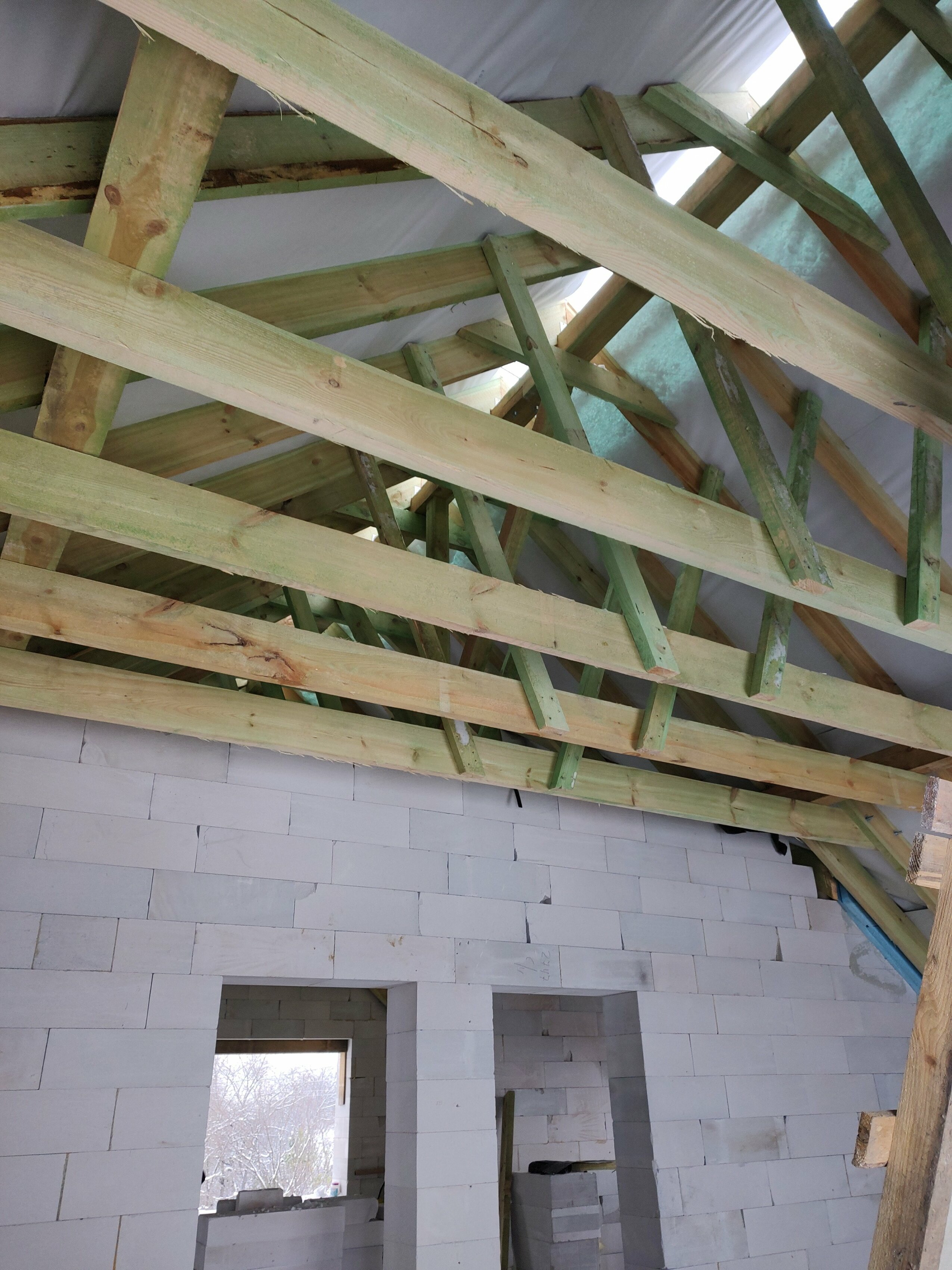

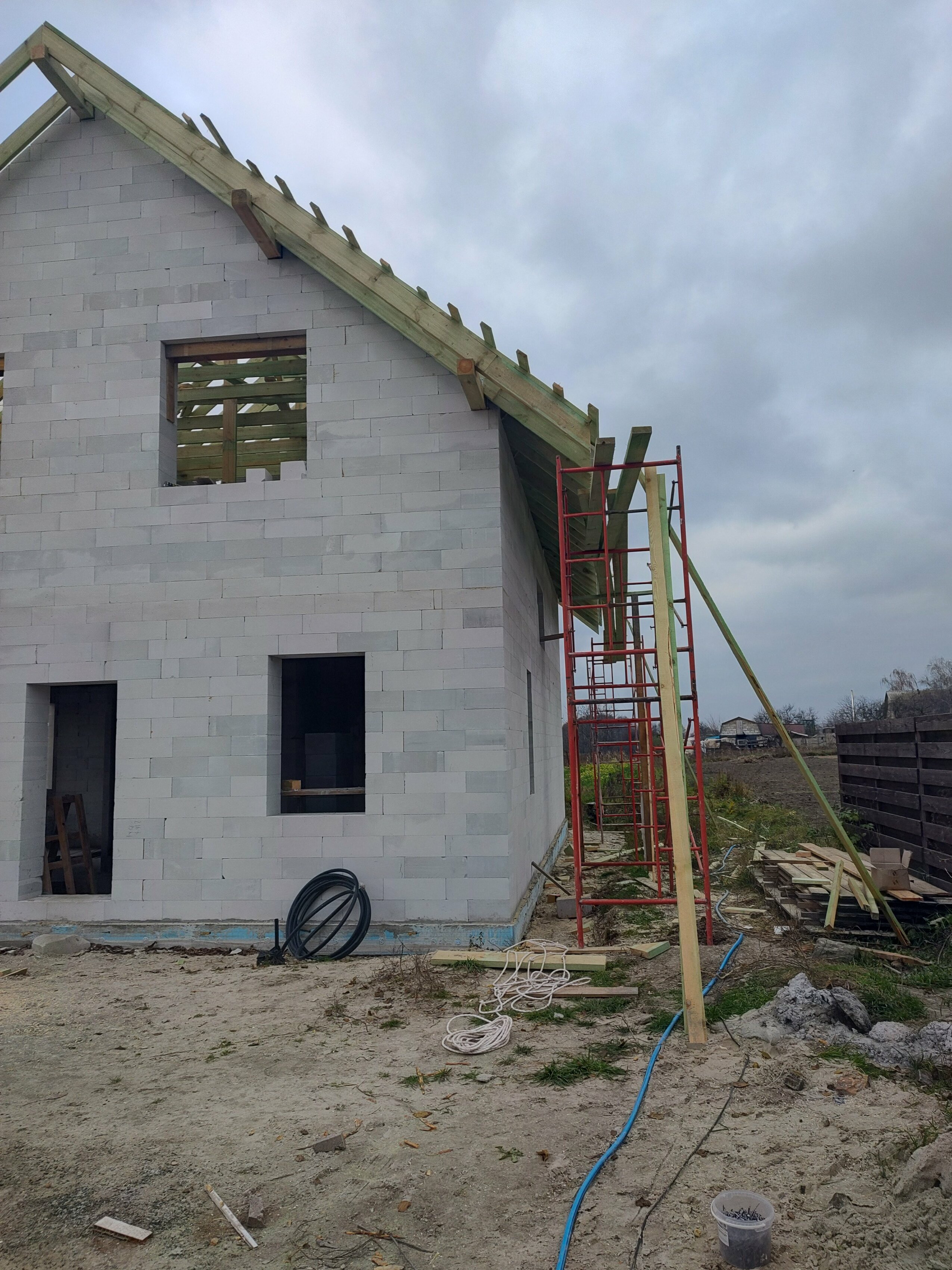

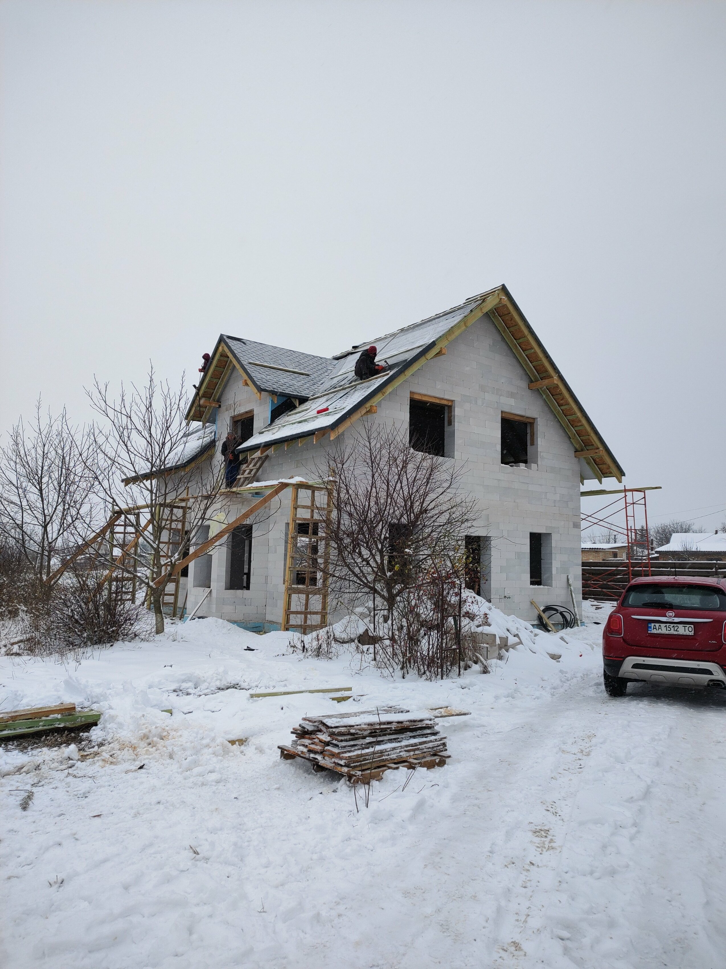

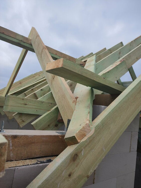

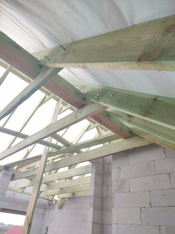

ЯД Опубліковано: 12 листопада 2022 Автор Поділитись Опубліковано: 12 листопада 2022 Сегодня успел попасть на стройку пока солнце не село Работа работается, гена показал себя хорошо, намотал уже 20 часов, спалили канистру +- Фоткать не умею, точнее не знаю на что обращать внимание, ну и не вылезал на самый верх Пока что думаю на что покупать проходки, кроме канализации (думаю ПВУ с рекуперацией) 4 Посилання на коментар Поділитися на інших сайтах More sharing options...

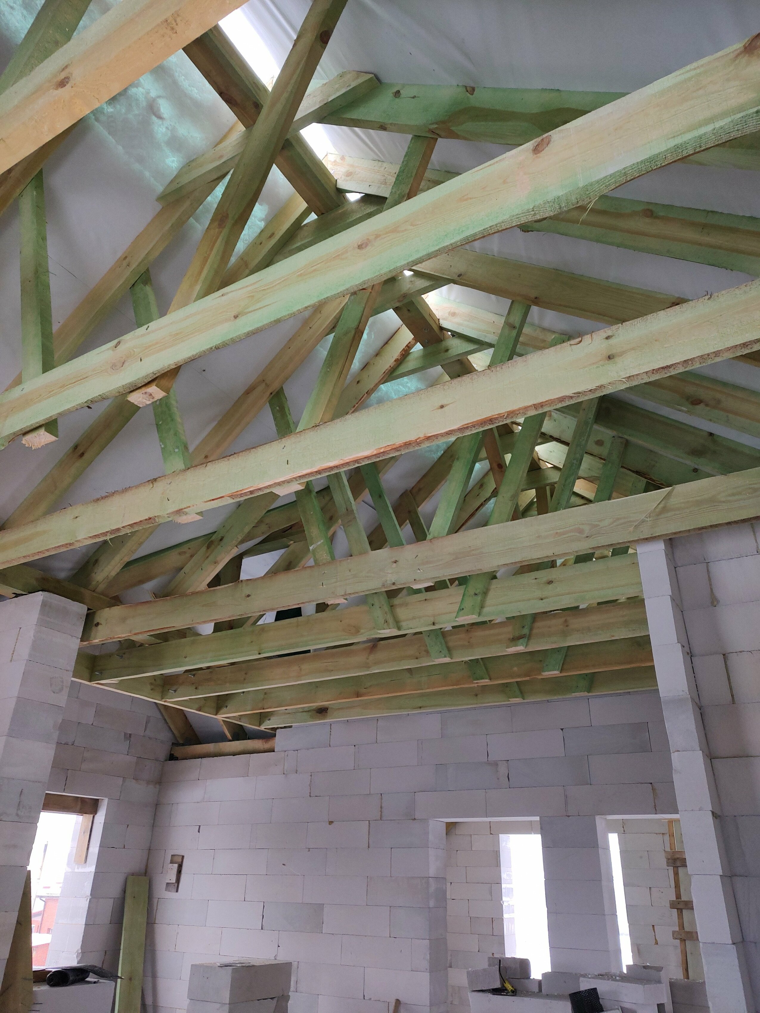

ЯД Опубліковано: 12 листопада 2022 Автор Поділитись Опубліковано: 12 листопада 2022 Ну и в целом мне нравится как получается, так как я себе и представлял. Посмотрим как дальше будет. 7 Посилання на коментар Поділитися на інших сайтах More sharing options...
Андрій Миколайович Опубліковано: 13 листопада 2022 Поділитись Опубліковано: 13 листопада 2022 Фронтони армували десь додатково? Посилання на коментар Поділитися на інших сайтах More sharing options...

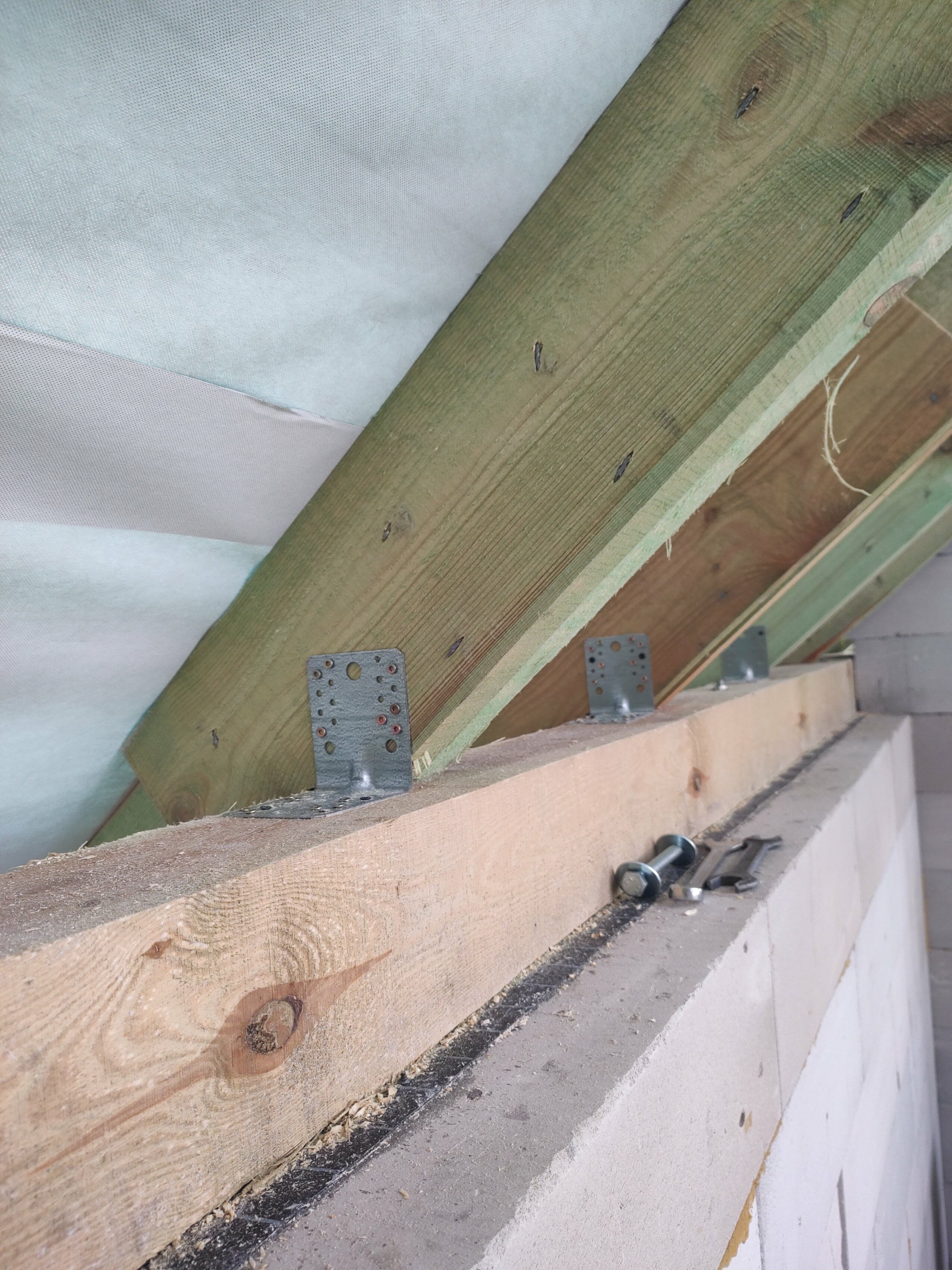

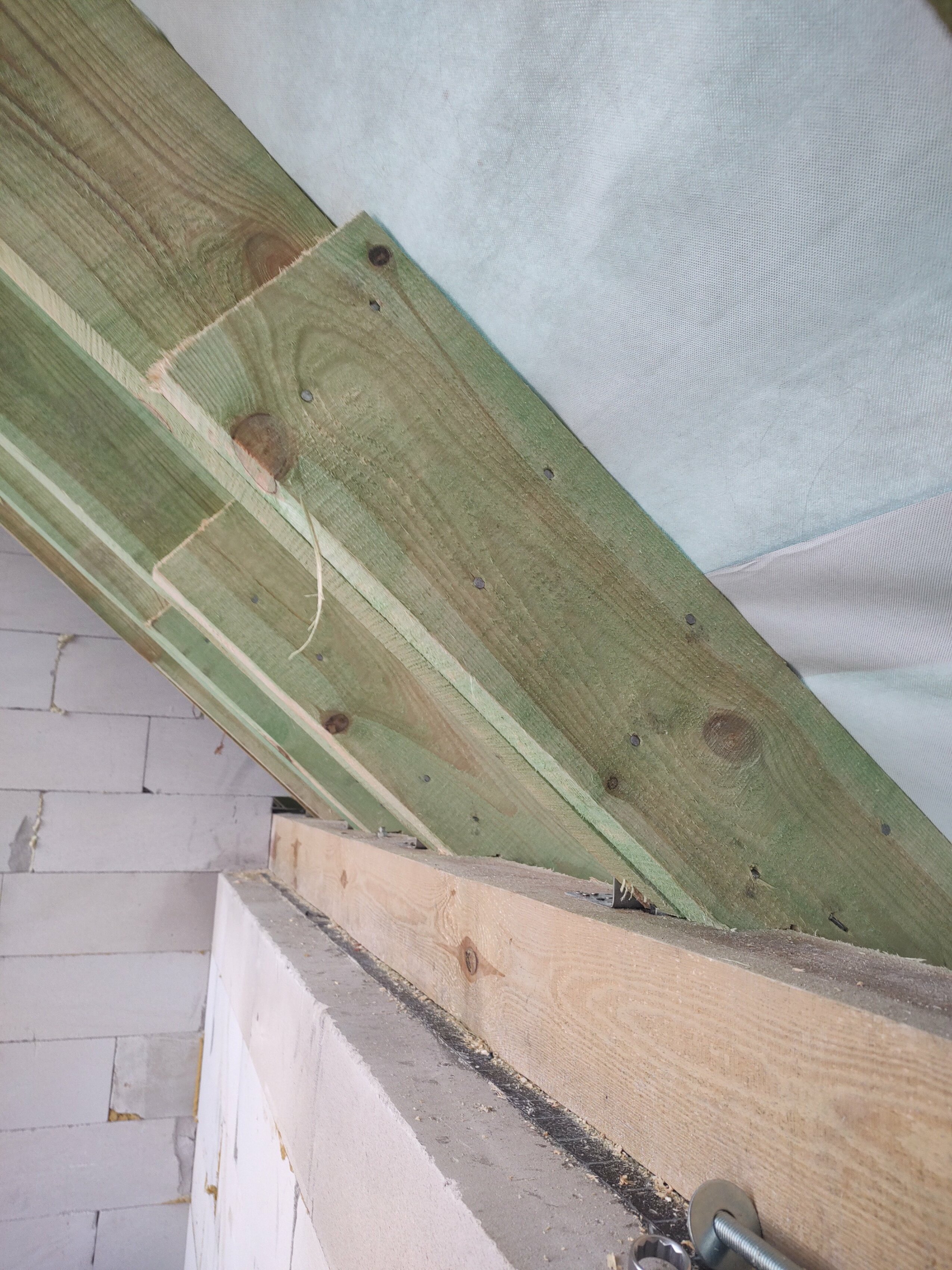

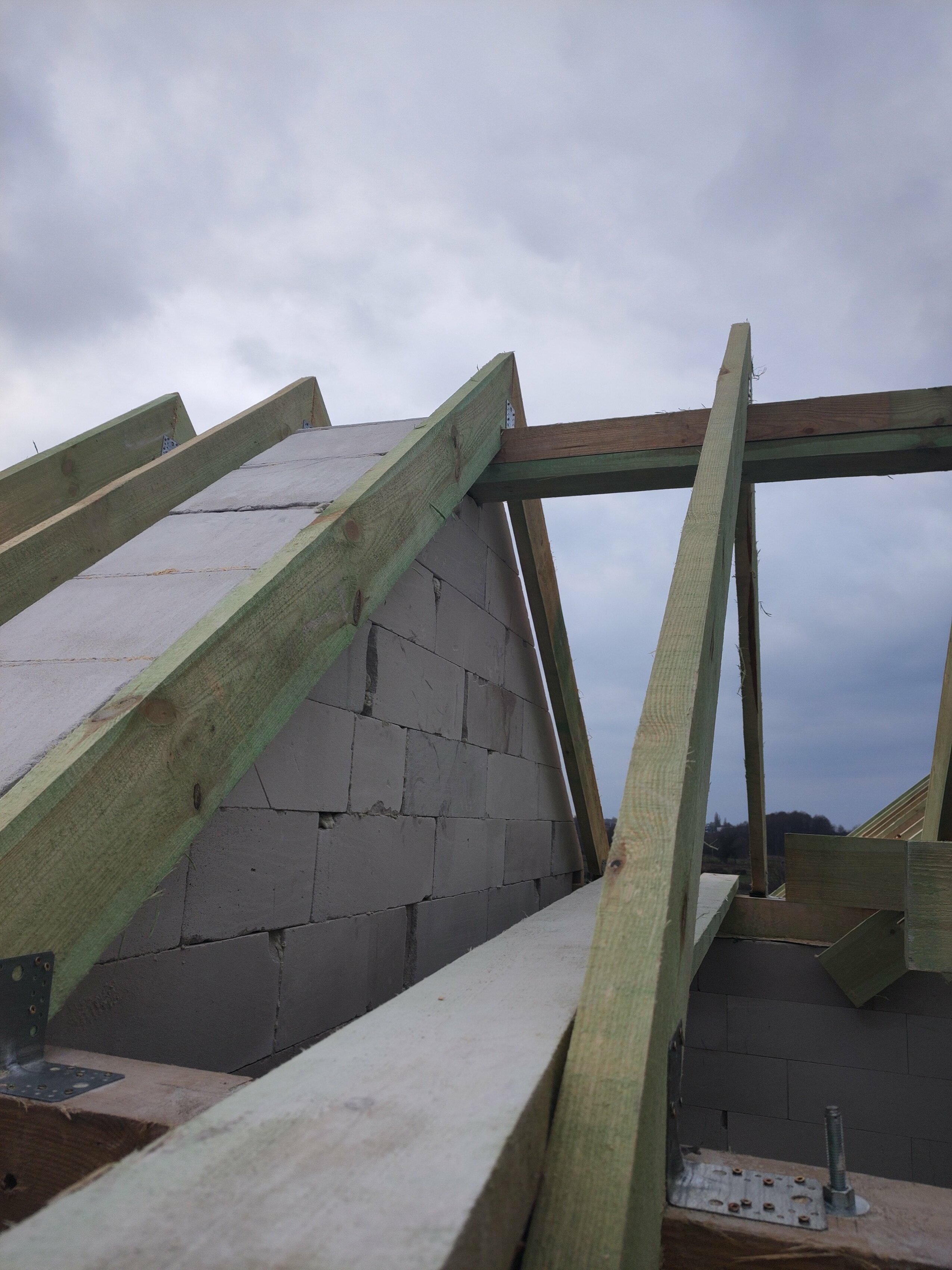

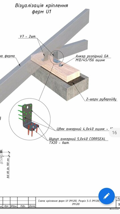

@ndrey_Z Опубліковано: 13 листопада 2022 Поділитись Опубліковано: 13 листопада 2022 12 часов назад, ЯД сказал: Мне кажется, слабовато крепление стропил к мауэрлату. Судя по фото всего по одному уголку с одной стороны стропилины да и количество саморезов там больше там меньше, какого они сечение тоже непонятно. Скобы вроде применяют на таких конструкциях Я не спец, так субъективно. У меня, например, фермы, которые безраспорные и крепились на 2 уголока ( с двух сторон). И там были и гвозди и саморезы ф4 - 5 (скриншот с проекта). Может есть смысл укрепить, пока есть доступ нормальный. Посилання на коментар Поділитися на інших сайтах More sharing options...
ЯД Опубліковано: 13 листопада 2022 Автор Поділитись Опубліковано: 13 листопада 2022 2 години тому, Андрій Миколайович сказав: Фронтони армували десь додатково? Не, дополнительно ничего не армировали Вся армировка как обычно - под проемами, 4-й ряд при длине более 6м Посилання на коментар Поділитися на інших сайтах More sharing options...
ЯД Опубліковано: 13 листопада 2022 Автор Поділитись Опубліковано: 13 листопада 2022 1 годину тому, @ndrey_Z сказав: Мне кажется, слабовато крепление стропил к мауэрлату. Судя по фото всего по одному уголку с одной стороны стропилины да и количество саморезов там больше там меньше, какого они сечение тоже непонятно. Скобы вроде применяют на таких конструкциях Я не спец, так субъективно. У меня, например, фермы, которые безраспорные и крепились на 2 уголока ( с двух сторон). И там были и гвозди и саморезы ф4 - 5 (скриншот с проекта). Может есть смысл укрепить, пока есть доступ нормальный. Ну я закупал шурупы 60 и 80 д5 спаксы, тоже ничего не могу сказать 1 Посилання на коментар Поділитися на інших сайтах More sharing options...

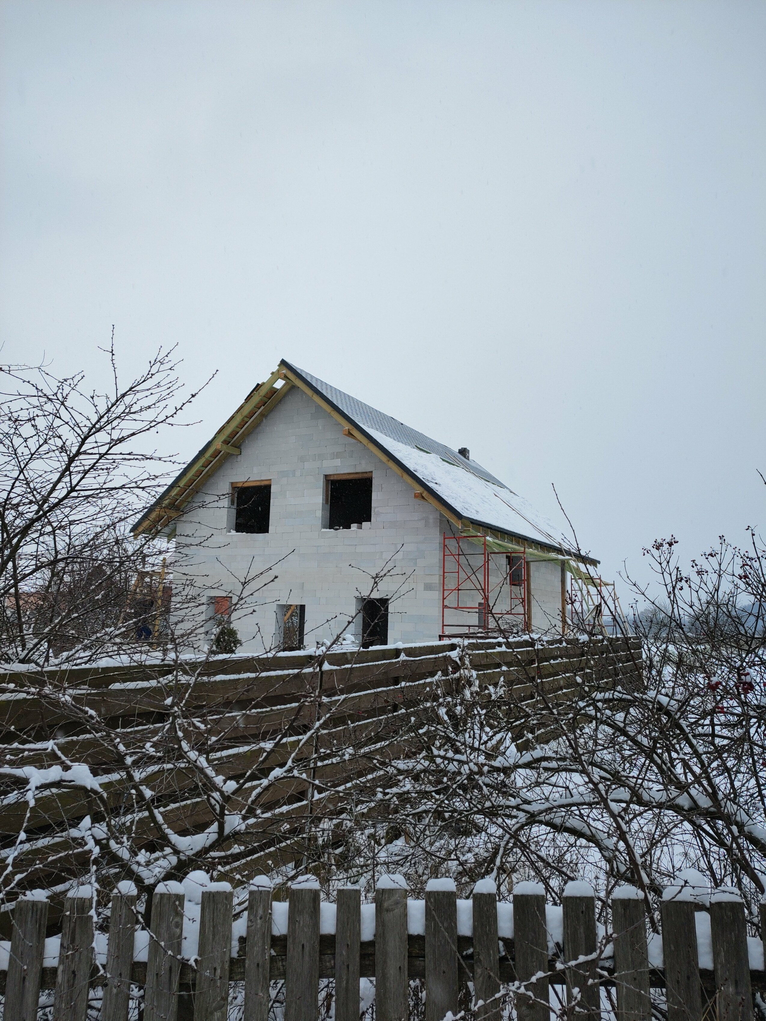

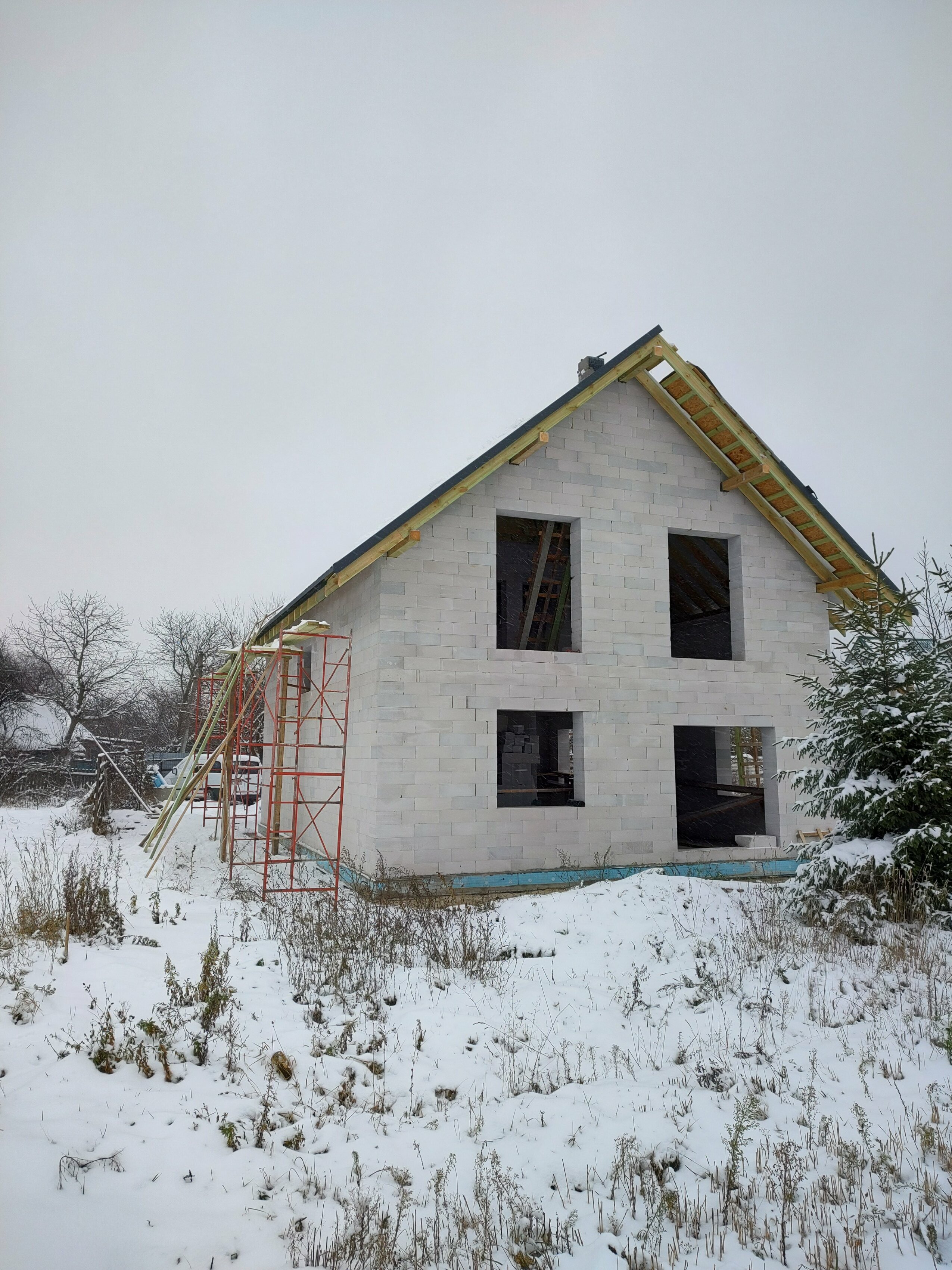

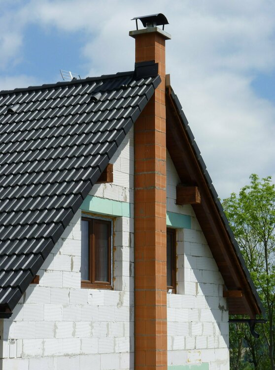

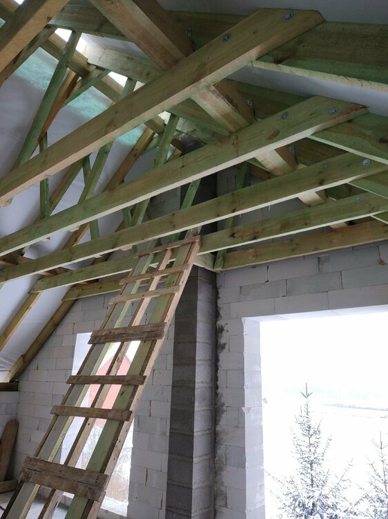

ЯД Опубліковано: 20 листопада 2022 Автор Поділитись Опубліковано: 20 листопада 2022 Сначала бенз, потом электрика, а теперь снег До снега не успели закрыть все, но большая часть готова. По дымоходу - не низкая ли высота над коньком? Получилось 20см. 1 1 Посилання на коментар Поділитися на інших сайтах More sharing options...

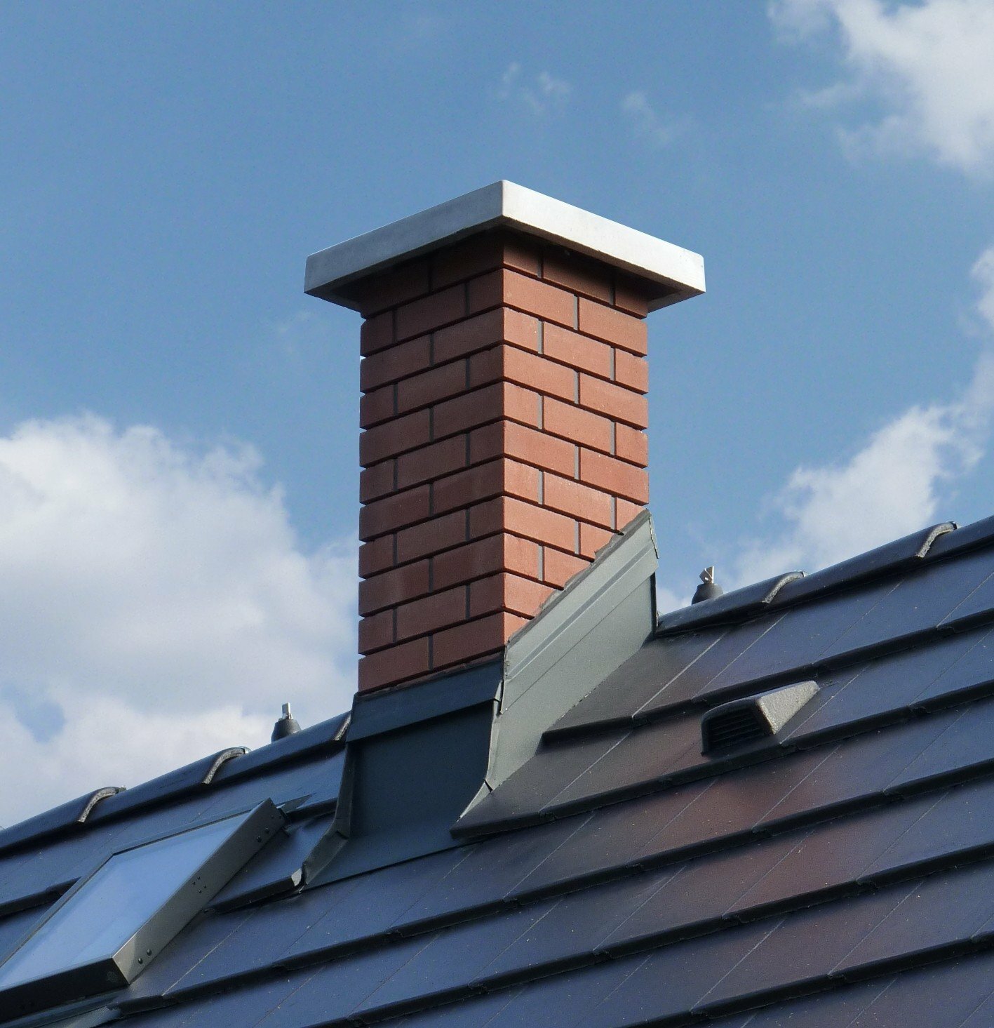

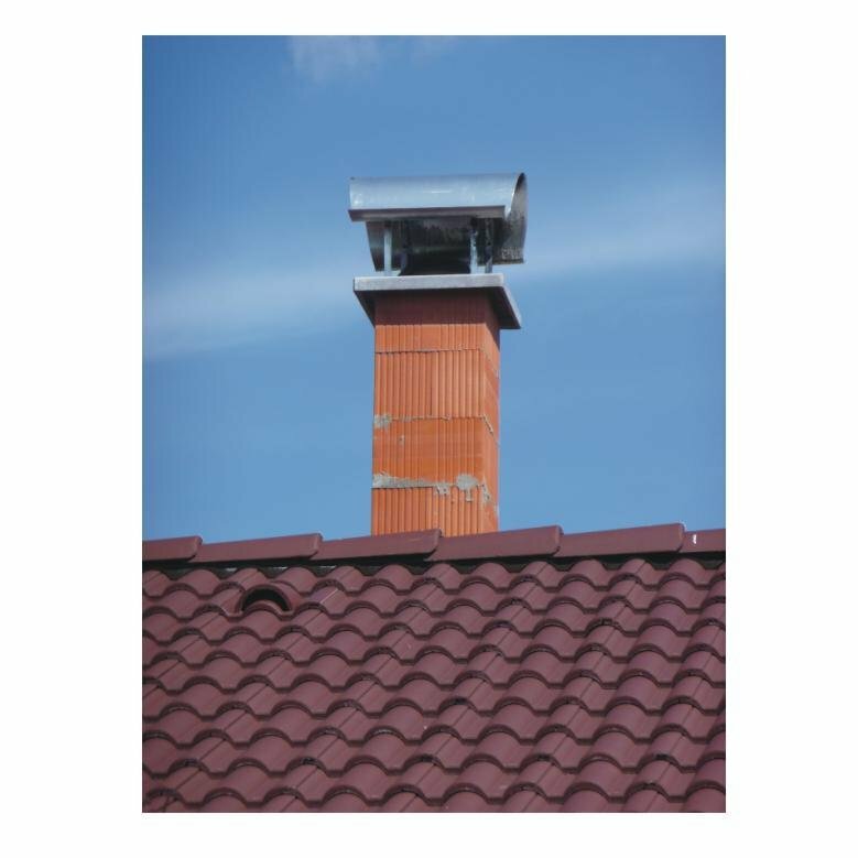

volkoff Опубліковано: 22 листопада 2022 Поділитись Опубліковано: 22 листопада 2022 В 20.11.2022 в 23:16, ЯД сказал: По дымоходу - не низкая ли высота над коньком? Получилось 20см. Дымоход должен быть выше над коньком на 50-60см. (фото) А сам дымоход(стояк) можно было собрать "в стене" или за стеной -фото (это мои видения,чтобы "апендикс" не портил интерьер) 2 Посилання на коментар Поділитися на інших сайтах More sharing options...
