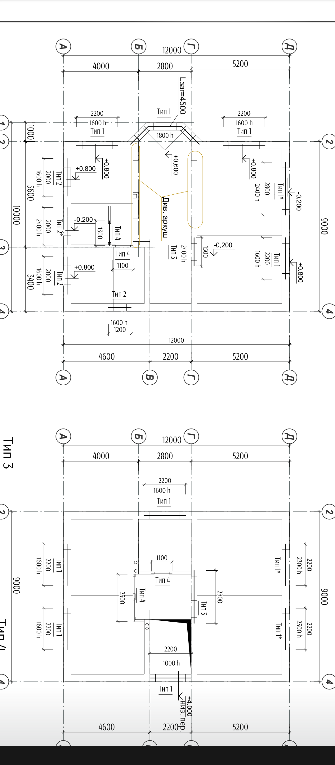

ЯД Опубліковано: 8 січня 2023 Автор Поділитись Опубліковано: 8 січня 2023 (змінено) Фундамент 9*11м + эркер 1*2м Этаж 3.2 или 3.4м не помню), на втором 1.6, дальше мансардная крыша. 2 вн несущие Сколько бы вместилось чудо керамики? ПС Это ваш шанс показать, что вы не просто так ляпнули по поводу цены и ваши блоки бы действительно были бы дешевле Змінено 8 січня 2023 користувачем ЯД Посилання на коментар Поділитися на інших сайтах More sharing options...

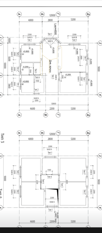

ЯД Опубліковано: 8 січня 2023 Автор Поділитись Опубліковано: 8 січня 2023 (змінено) Даже по размерам я промахнулся) 9*12 + эркер 1*2.8 Высота конька 8.8м Вот план Змінено 8 січня 2023 користувачем ЯД 4 Посилання на коментар Поділитися на інших сайтах More sharing options...

omozhyn Опубліковано: 9 січня 2023 Поділитись Опубліковано: 9 січня 2023 19 минут назад, volkoff сказал: Да ничего подобного, все доборные-комплектующие они в одну цену с шлифованным блоком и все клея(2 вида) и утеплители и анкера входят в стоимость блока. В чому проблема? Вам скинули план будинку - зробіть розрахунок і закриєму цю тему. Тим більше - у вас на сайті вказано, що Цитата БЕЗКОШТОВНИЙ РОЗРАХУНОК МАТЕРІАЛІВ Розрахуємо вартість будинку і підготуємо специфікацію на підставі Вашого проекту. Послуга безкоштовна. Але скільки натикаюсь на Ваші пости на форумі - простирадла води, а жодного розрахунку я не бачив. Розказувати, що "у нас честна ціна, а ви там собі погано рахуєте/вас обмануть погані прораби" - така собі історія. Поки що від Вас тільки болтологія 2 Посилання на коментар Поділитися на інших сайтах More sharing options...

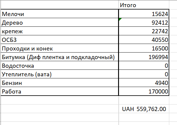

ЯД Опубліковано: 10 січня 2023 Автор Поділитись Опубліковано: 10 січня 2023 Кстати да, я ж так по кровле не закинул что вышло по деньгам. Вышло дороже, чем я ожидал на конек таки раскошелился вилпе, как и на вент выход с колпаком и фановую. После снегопадов, которые были, заезжал смотреть, не летит ли снег через конек (начитался тем в разделе крыш) - вроде все в порядке, снега было не замечено. 4 Посилання на коментар Поділитися на інших сайтах More sharing options...

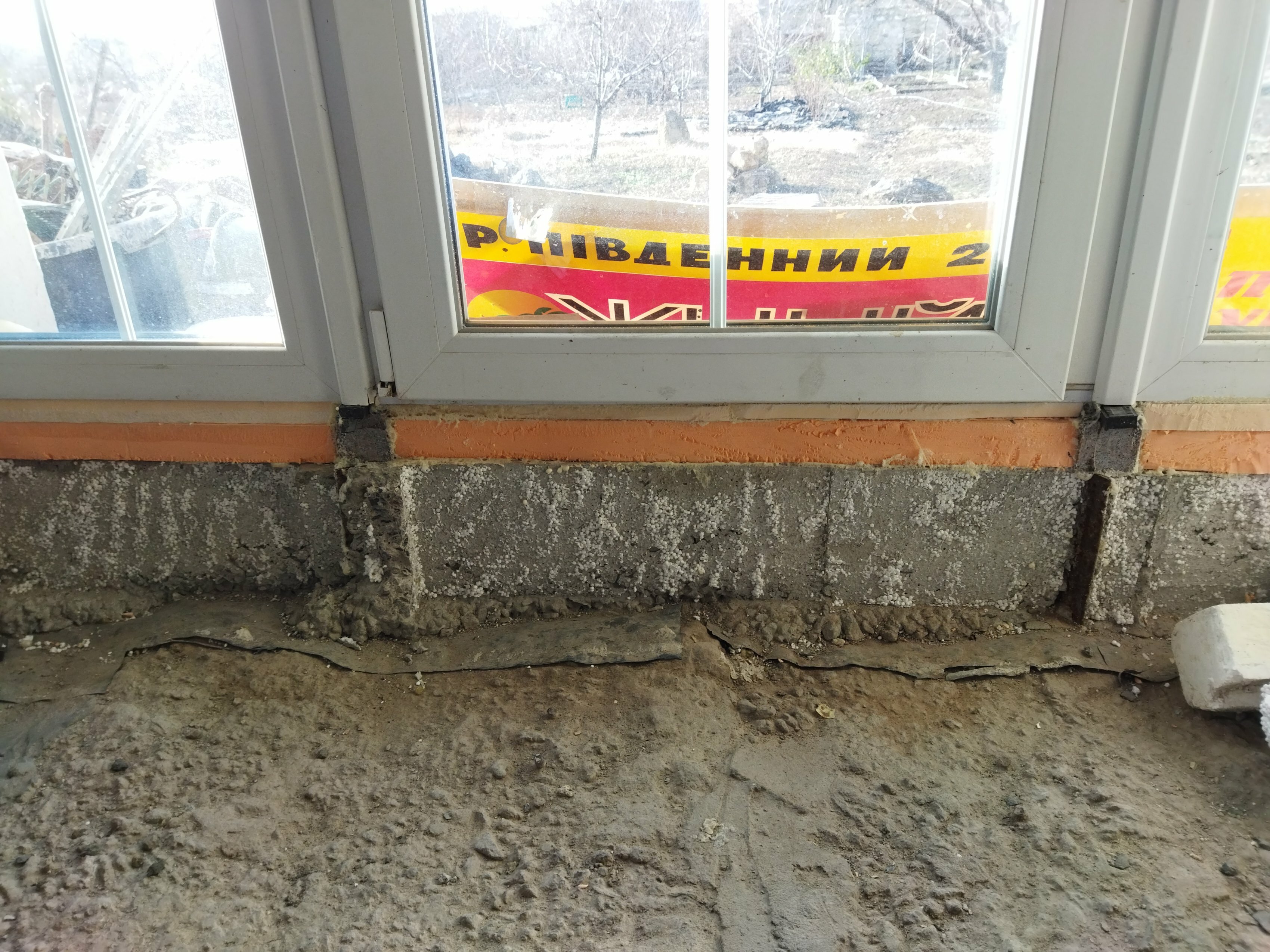

semengv Опубліковано: 12 січня 2023 Поділитись Опубліковано: 12 січня 2023 Обещанное фото утепления входного блока на террасу. Было хуже. сейчас утепление снизу 7 см - более-менее. По ширине 10 см. С внутренней части будет примыкать утеплитель пола. Как-то так. 1 Посилання на коментар Поділитися на інших сайтах More sharing options...

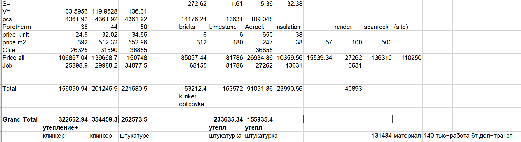

semengv Опубліковано: 12 січня 2023 Поділитись Опубліковано: 12 січня 2023 В 11.01.2023 в 05:31, vbb сказал: Ну от мої розрахунки на 2012 рік. Газоблок без урахування армо та бетонних робіт. Але я його відкинув з міркувань сейсміки. то по кругу на стінах різниця не така вже й велика якщо рахувати усі витрати. побудувався поротермом 38 з утепленням 100 вати та сканрок. Я тоже начинала в 12 году. Просчитывала все варианты, т.к. керамоблок был на 1 месте. Но с утеплением даже не рассматривала - я просто не понимаю, зачем применяя такой материал, как керамоблок его еще и утеплять? Срок эксплуатации блока и ваты - несопоставим. Я за однослойную стену. Все остальное надо считать и подробно. Мне допустим газоблок доставка была бесплатная и клей в подарок. Посилання на коментар Поділитися на інших сайтах More sharing options...
