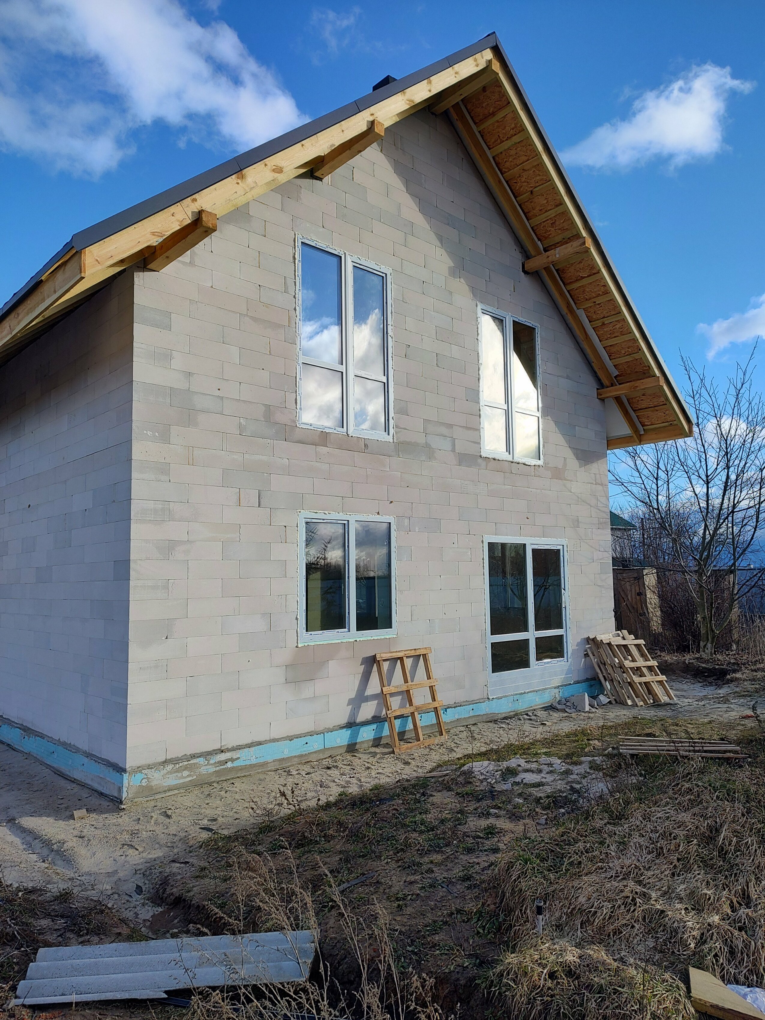

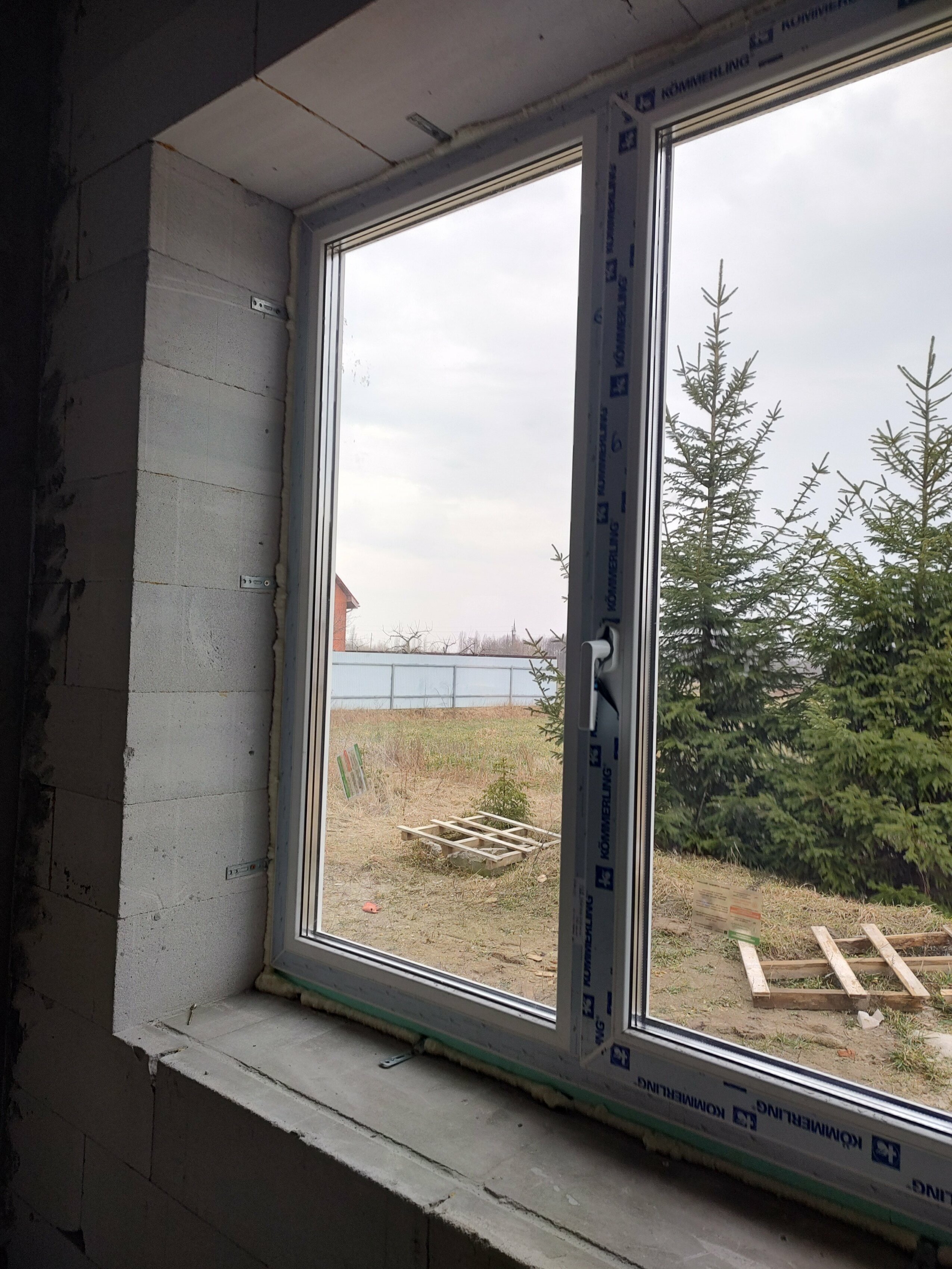

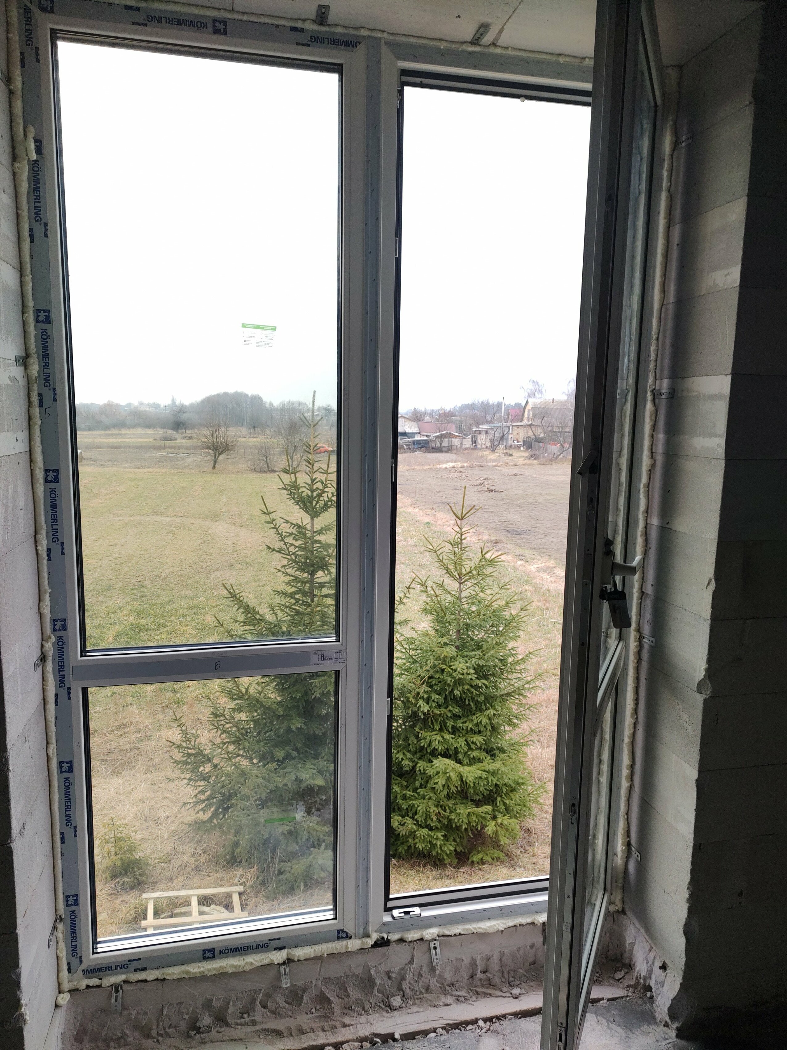

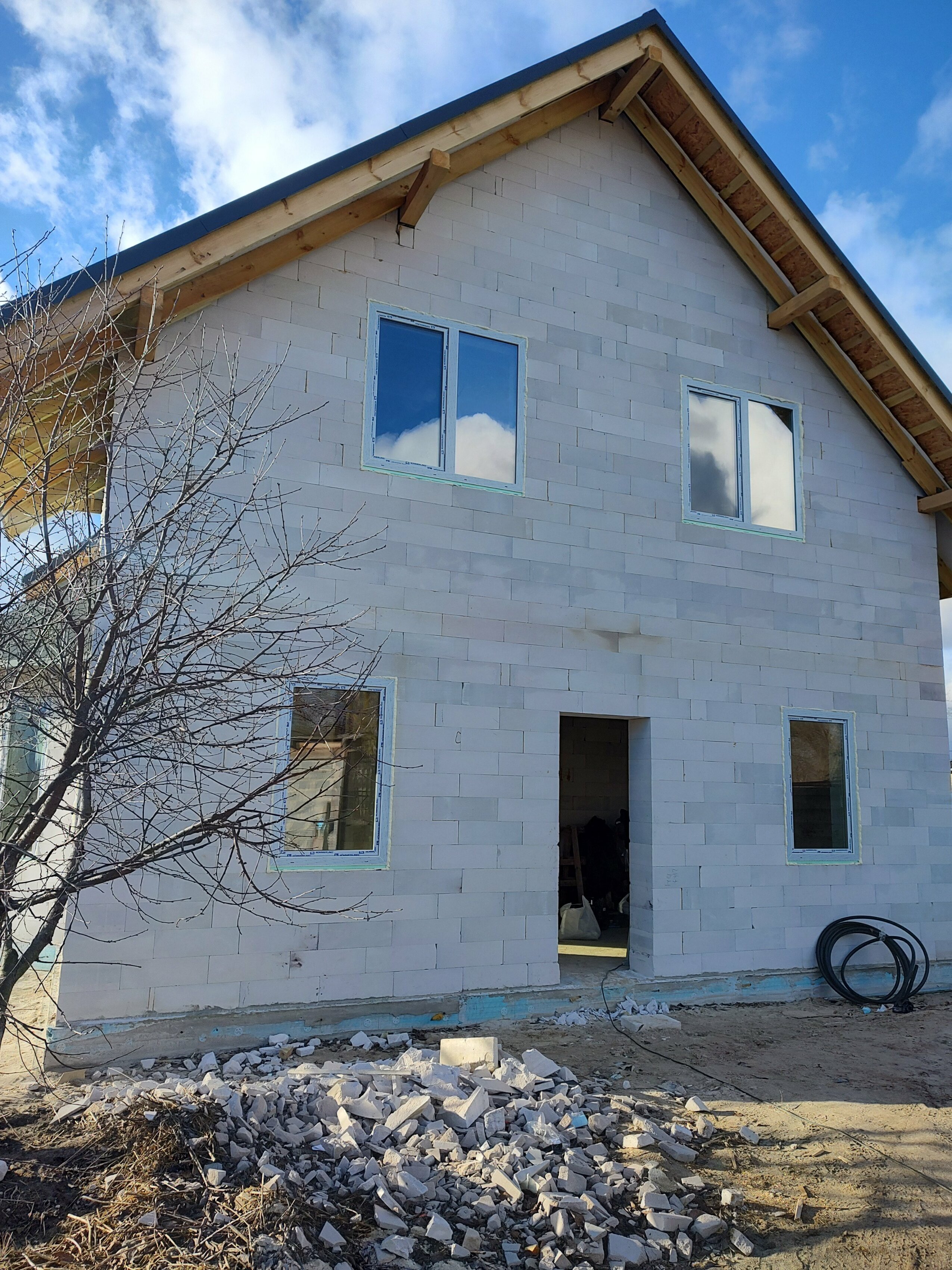

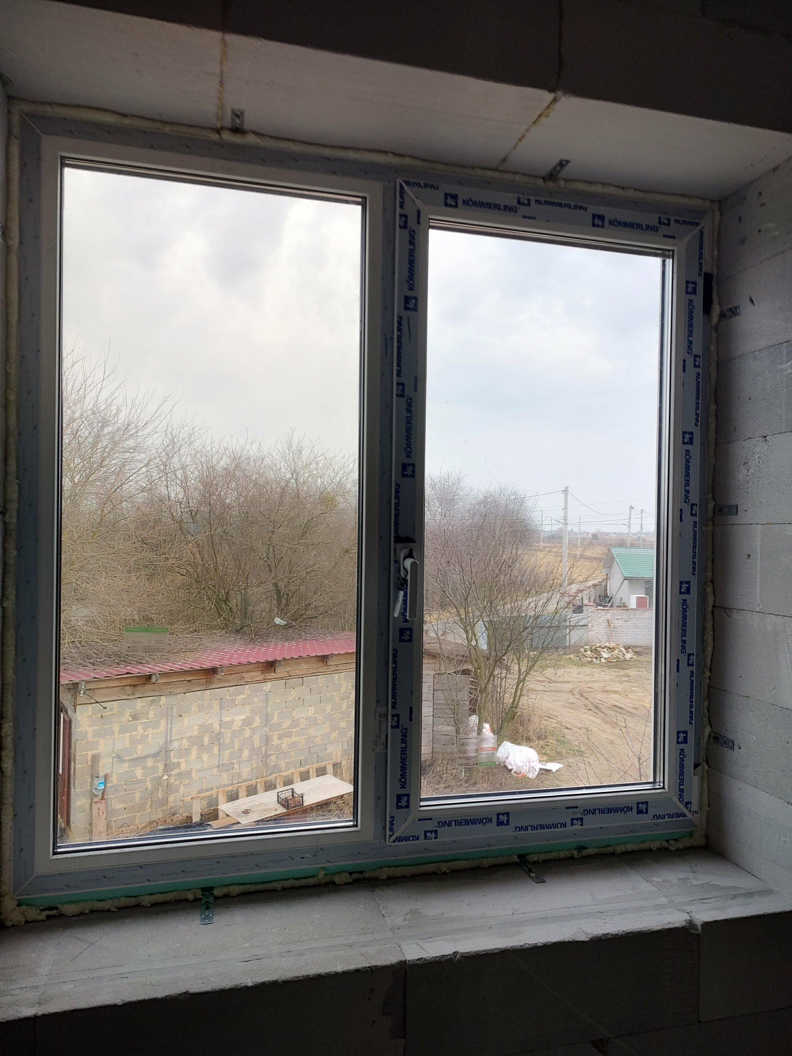

ЯД Опубліковано: 25 лютого 2023 Автор Поділитись Опубліковано: 25 лютого 2023 Установили окна. Профиль коммерлинг МД76, стекла с аргоном и южные/западные с мультиком. Монтажники понравились, как и работа с компанией. Всё вовремя, приехали, разгрузили- поставили. Четко по размерам, швы ровно пропенены. Ушло 2 дня. Работать с компанией приятно, всегда на связи, все обсуждается заранее, нет такого, что 'все, завтра бегом надо ставить'. Окна отрываются бесшумно и плавно. Ручки сразу брал 'противовзломные' только потому, что нравятся как работают и щёлкают. В целом доволен. С раздвижкой есть 1 момент, с механикой. С ним разберутся, думаю просто надо поднастроить ( во время установки был очень сильный ветер, конструкцию (стекла) было тяжело даже поднести к проему - сдувало) Ну и есть простые с моей стороны. Балконные двери надо было делать шире. Я конечно не толстый, но как то узко получилось. Добавлю фоток 8 Посилання на коментар Поділитися на інших сайтах More sharing options...

ЯД Опубліковано: 25 лютого 2023 Автор Поділитись Опубліковано: 25 лютого 2023 Так же поставил временную китайскую жестянку вместо дверей. От дождя и ветра спасет) ну и там типа есть замок с ключами. Но не сфоткал 1 Посилання на коментар Поділитися на інших сайтах More sharing options...
