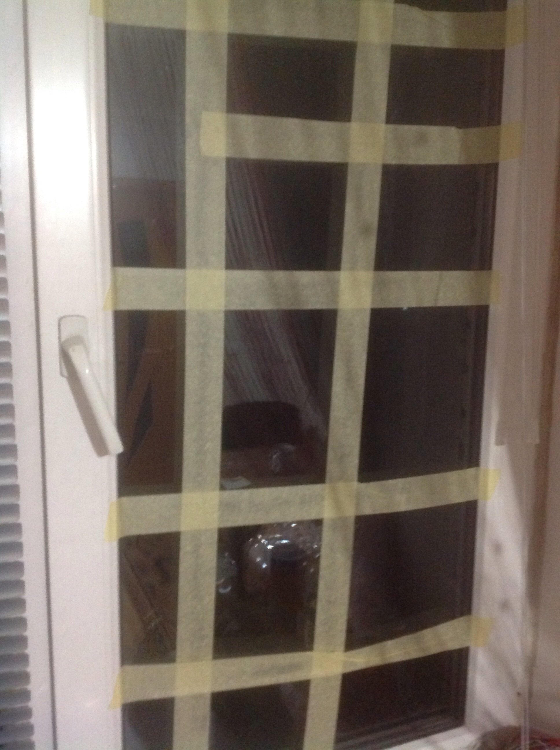

porterlv Опубліковано: 28 березня 2022 Поділитись Опубліковано: 28 березня 2022 7 хвилин тому, FTR сказав: лучше всего подходит малярный скотч - он не оставляет следов после демонтажа. Ууу, добродію, це якщо його за три дні - тиждень знімати. А як за місяць цей на сонці... Воно як єпоксидка. 3 Посилання на коментар Поділитися на інших сайтах More sharing options...
FTR Опубліковано: 28 березня 2022 Поділитись Опубліковано: 28 березня 2022 2 минуты назад, porterlv сказал: Ууу, добродію, це якщо його за три дні - тиждень знімати. А як за місяць цей на сонці... Воно як єпоксидка. Перевірено у 2014 році, зараз так саме зробив 2 Посилання на коментар Поділитися на інших сайтах More sharing options...
mgo Опубліковано: 28 березня 2022 Поділитись Опубліковано: 28 березня 2022 11 часов назад, lug сказал: 11 часов назад, JFK сказал: Скотч потім важко відмити Уайтспиритом - легко отмываются любые липучки, и скотч- тоже. фейрі змиває клей краще розчинника! Посилання на коментар Поділитися на інших сайтах More sharing options...
MaksymS Опубліковано: 28 березня 2022 Поділитись Опубліковано: 28 березня 2022 Тільки що, mgo сказав: фейрі змиває клей краще розчинника! Дуже від клею залежить. Є достатньо таких клеїв, які фейрі навіть не помічають. А 646-й розчинник змиває відразу. 3 Посилання на коментар Поділитися на інших сайтах More sharing options...
mgo Опубліковано: 28 березня 2022 Поділитись Опубліковано: 28 березня 2022 1 минуту назад, MaksymS сказал: Дуже від клею залежить. Є достатньо таких клеїв, які фейрі навіть не помічають. А 646-й розчинник змиває відразу. я маю на увазі клей скотчів, плівок всяких на скло. Посилання на коментар Поділитися на інших сайтах More sharing options...
FTR Опубліковано: 28 березня 2022 Поділитись Опубліковано: 28 березня 2022 7 часов назад, OlaR сказал: Щоб хоч одне вціліло. Ми де можна з обох сторін заклеїли. Скотч (либо что то другое) наклеивают не для защиты стёкол от разрушения. Основная цель уменьшить количество стеклянных осколков. Осколки стекла имеют большую поражающую силу. По статистике предыдущих обстрелов, большое количество людей были изрезаны осколками и погибли от потери крови. 3 Посилання на коментар Поділитися на інших сайтах More sharing options...
MaksymS Опубліковано: 28 березня 2022 Поділитись Опубліковано: 28 березня 2022 14 хвилин тому, mgo сказав: я маю на увазі клей скотчів, плівок всяких на скло. Саме так, я теж . Там трапляється дуже гадосний клей, який просто тягнеться й не змивається. Посилання на коментар Поділитися на інших сайтах More sharing options...
Сарочка Опубліковано: 28 березня 2022 Поділитись Опубліковано: 28 березня 2022 40 минут назад, FTR сказал: Не только крест на крест можно клеить. Чем больше наклеено, тем меньше разлетится осколков стекла. лучше всего подходит малярный скотч - он не оставляет следов после демонтажа. Обычный скотч трудно отмыть. Сегодня имела неосторожность разбить случайно раму с стеклом, наклеены скотчем крест накрест. Коричневым , использовалось как стекло на накрытие маленькой теплицы. Фуйня все эти скотча, скажу вам. Разбилось так же ка если бы его не было, ровно по тем же линиям и без подвисания на скотче, хоть сколь нибудь мелких фрагментов. Опыт с корыичневым , может опыт с другим покажет иной результат. Но свободных рам со стёклами нет- дифицить однако Посилання на коментар Поділитися на інших сайтах More sharing options...

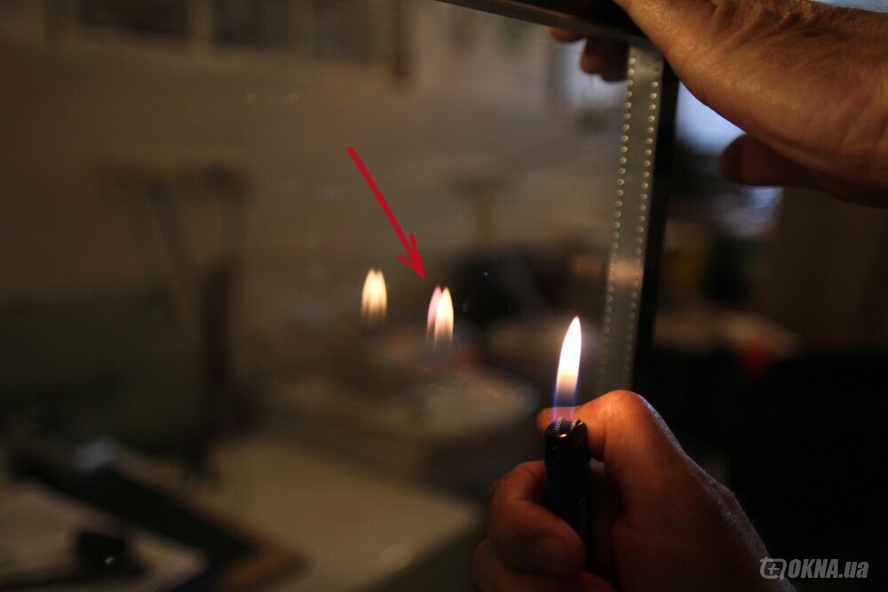

Фрай Опубліковано: 28 березня 2022 Поділитись Опубліковано: 28 березня 2022 40 минут назад, vovova сказал: ЗАЩИТНАЯ ПЛЕНКА ДЛЯ ОКОН. Первое, что попалось. sauto.com.ua/product/zashchitnaya-plenka-dlya-okon-prozrachnaya-na-stekla-bezoskolochnaya-151m?utm_source=google&utm_medium=cpc&utm_term=&utm_content=555364985979&utm_campaign=gl-search&gclid=EAIaIQobChMIqZDyoMHp9gIVsEiRBR1iVQNAEAQYAiABEgLGufD_BwE Только хочу предупредить, ее категорически нельзя клеить на энергосберегающие окна. и еще, неужели такая большая проблема для модератора перенести сообщения в эту тему дело нужное, кому-то пригодится и не затеряется как здесь 2 Посилання на коментар Поділитися на інших сайтах More sharing options...
Vito black Опубліковано: 28 березня 2022 Поділитись Опубліковано: 28 березня 2022 9 часов назад, MaksymS сказал: Проблема в іншому. Коли під сонцем цей скотч простоїть 3-4 роки, то він як би деполімеризується і відірвете ви за той кінець ще 0,5 см скотчу і все. Вір розсипається. Считаете, что 3-4 года будете сидеть модератором и такую ... (пургу) гнать? Всё будет намного быстрее. 1 Посилання на коментар Поділитися на інших сайтах More sharing options...
Алік Опубліковано: 29 березня 2022 Поділитись Опубліковано: 29 березня 2022 10 годин тому, Фрай сказав: категорически нельзя клеить на энергосберегающие окна Чому це? Ризик термошоку трохи збільшується, але, враховуючи ситуацію... Посилання на коментар Поділитися на інших сайтах More sharing options...
Фрай Опубліковано: 29 березня 2022 Поділитись Опубліковано: 29 березня 2022 (змінено) Из личного опыта, когда знаешь, но убеждаешься в том, что по минному полю ходить нельзя. 24 стеклопакета за короткое время, каждый стоимостью до от 500 до штуки уе Змінено 29 березня 2022 користувачем Фрай Посилання на коментар Поділитися на інших сайтах More sharing options...
Алік Опубліковано: 29 березня 2022 Поділитись Опубліковано: 29 березня 2022 25 хвилин тому, Фрай сказав: Из личного опыта Це вже зараз під час війни від використання саме цієї плівки чи раніше був такий досвід? Може причина в чомусь іншому була. Посилання на коментар Поділитися на інших сайтах More sharing options...
Фрай Опубліковано: 29 березня 2022 Поділитись Опубліковано: 29 березня 2022 (змінено) Дивна ситуація, я вважав, що ви фахівець по склопакетам і такі як ви мають давати поради, а я лише експлуатаційний досвід маю. втім, поділюсь: наш підрядник Євровікнобуд категорично забороняє клеїти плівку на енергозберігаючі склопакети. я довів до відома бажаючих затонуватись і забув. через якийсь час до мене звернулись із скаргою за пакети на яких з‘явились тріщини. Поки ми розбирались їх кількість виросла. Викликав підрядника і при обстеженні помітили що тон скла відрізняється від інших. виявилось, що була самовільно наклеєна захисна плівка. автоматично збиток переходить з нас на винних, а ціна з демонтаж/монтаж дуже і дуже не мала. ті викликали одних, других експертів і всі одностайно погодились з тим, що на енергозберігаючі склопакети плівку клеїти не можна. як перевірити чи у вас саме такі? Двухкамерный или однокамерный стеклопакет проверить легко с помощью отражений (фонарик телефона или зажигалка вполне подойдут). Если шесть отражений (три группы по два) — стеклопакет двухкамерный (три стекла). Если отражений четыре (две группы по два отражения) — однокамерный (два стекла). Змінено 29 березня 2022 користувачем Фрай Посилання на коментар Поділитися на інших сайтах More sharing options...
Алік Опубліковано: 29 березня 2022 Поділитись Опубліковано: 29 березня 2022 6 хвилин тому, Фрай сказав: лише експлуатаційний досвід маю. Саме він і цікавить. Любе втручання в конструктив призводить до втрати гарантії. Але причини руйнування пакетів завжди є комплексними. Практично всі склопакети, які встановлювалися в житлові приміщення останні пару десятків років, є енергозберігаючими, тобто мають хоча би одне, зазвичай це внутрішнє, скло з енергозберігаючим напиленням. Посилання на коментар Поділитися на інших сайтах More sharing options...

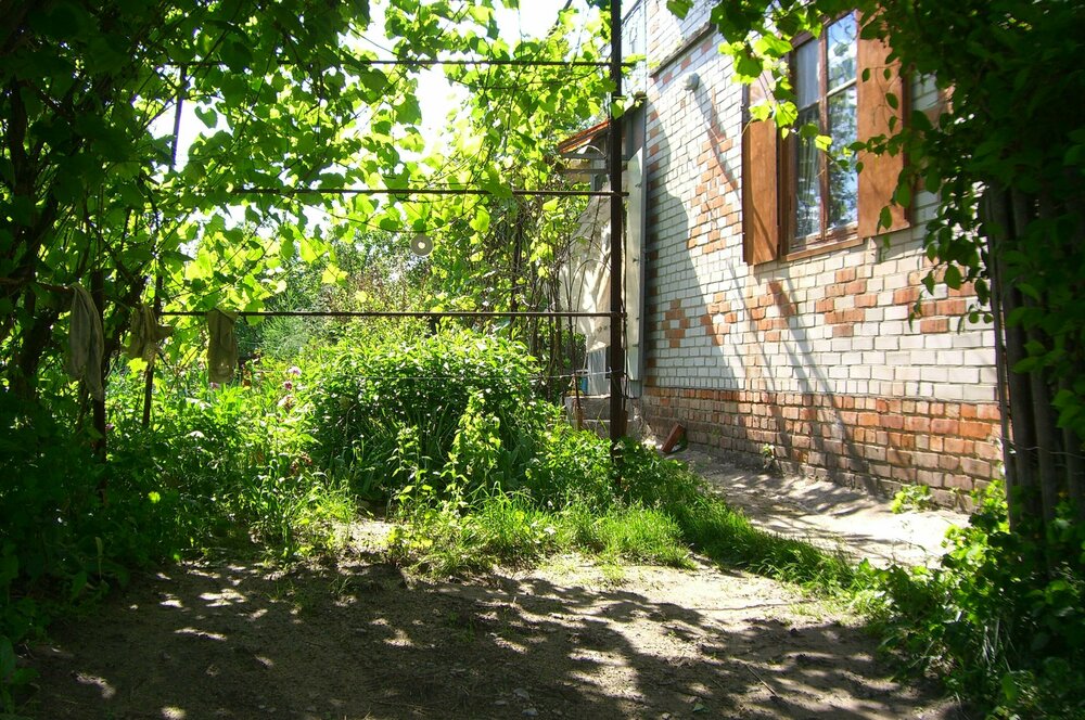

vadimv Опубліковано: 3 квітня 2022 Поділитись Опубліковано: 3 квітня 2022 (змінено) Предлагаю свой вариант защиты окон - металлические ставни, вмонтированные в кирпичную кладку. Для нового строительства, естественно. Змінено 3 квітня 2022 користувачем vadimv Посилання на коментар Поділитися на інших сайтах More sharing options...

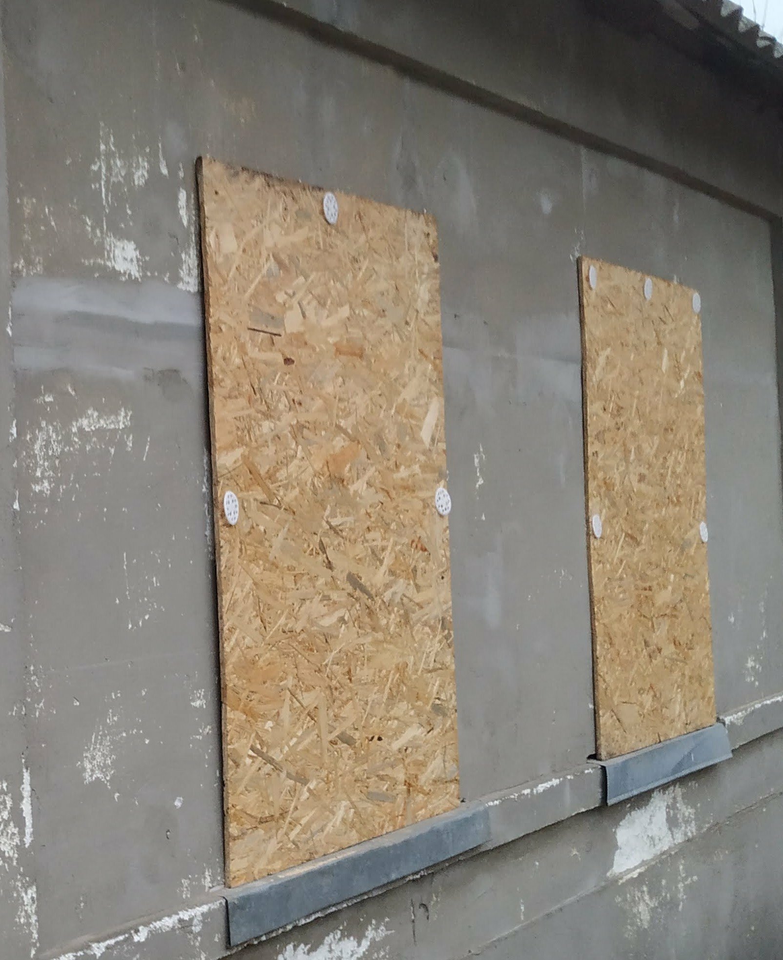

Enot123h Опубліковано: 3 квітня 2022 Поділитись Опубліковано: 3 квітня 2022 Я не дожидаясь близких прилётов снаружи ОСБ зашил окна. Крепил на грибки для пенопласта. Посилання на коментар Поділитися на інших сайтах More sharing options...
