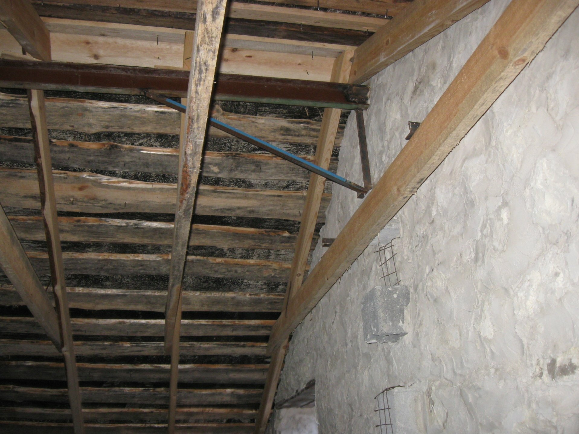

Смотрела - смотрела на стропилку  - так и не поняла, в чем народ сомневается .
Обычная стропильная конструкция с наслонными стропилами.
Да, она реже используется, она другая, и там не используют затяжки. Ну и что ? Не хуже и не лучше стропилки с висячими стропилами.
Если балки перекрытия выдерживают всё, что на них нагрузили, то никаких проблем в стропилке не вижу.
В моих крышах такая система - в доме, и в цехе.
Крышники, которые мне это все строили- тоже не вполне понимали, что я от них хочу. Похоже, о безраспорной стропилке они не догадывались даже...
10 минут назад, lug сказал:
Дык в этом и вопрос... стоевые опёрты на лежни с опорой аж на пару балок!? конёк - на двутавр и туда же остальные балки, его прогиб и сечение  кто то считал!? Визуально - слабоват! Вся крыша - на нём!
19 хвилин тому, tansss сказав:
Ну так і порадьте як це все підсилити , замість пустих балачок. Тим більше автор наголосив , що кардинально міняти нічого не буде.
5 часов назад, tansss сказал:
У меня аналогичная крыша висит вся - на швеллере №12 - вот уже много лет. Двутавр - на глаз минимум 18 - он две такие крыши удержит. Главное  - на что опирается сам двутавр? Там, вроде, армопояс бетонный по верху стены, и стальная площадка под двутавром.
Если заморочиться усилением, то можно распланировать помещения 1 этажа так, чтоб можно было в простенках упрятать доп. стойки под балки перекрытия.
Для успокоения - натянуть нитку вдоль сомнительных балок, прикинуть реальный прогиб, и сравнить с расчетным допустимым

3 минуты назад, lug сказал:
Ну и отлично! Аудит крыши ТС проведен!
  • Хаха 1
3 минуты назад, tansss сказал:
Пусть ТС приведет "на посмотреть" какого-то "аудитора". Чисто для успокоения. Но так , чтоб ужас-ужас - ничего такого не просматривается.
Горизонтальные затяжки, о которых толковали вначале - в такой стропилке не предусмотрены

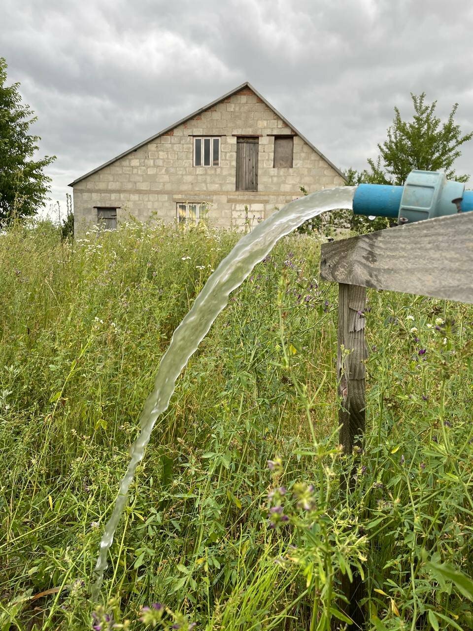

Поки чекаю на вікна сгоняв на ділянку подивитись що там як.
Переставив металічний вагончик, який стояв прямо над плануємим септиком та запустив скважину. Проміряв її гайкою на мотузці, до дзеркала 15, до дна 25, але насос до кінця пролазити не захотів, залишив його на 20 метрах. Трохи сцикував з цього приводу, але за півтори години його безперервної роботи ніяких ознак закінчення води не виявлено, що мене цілком влаштовує.
