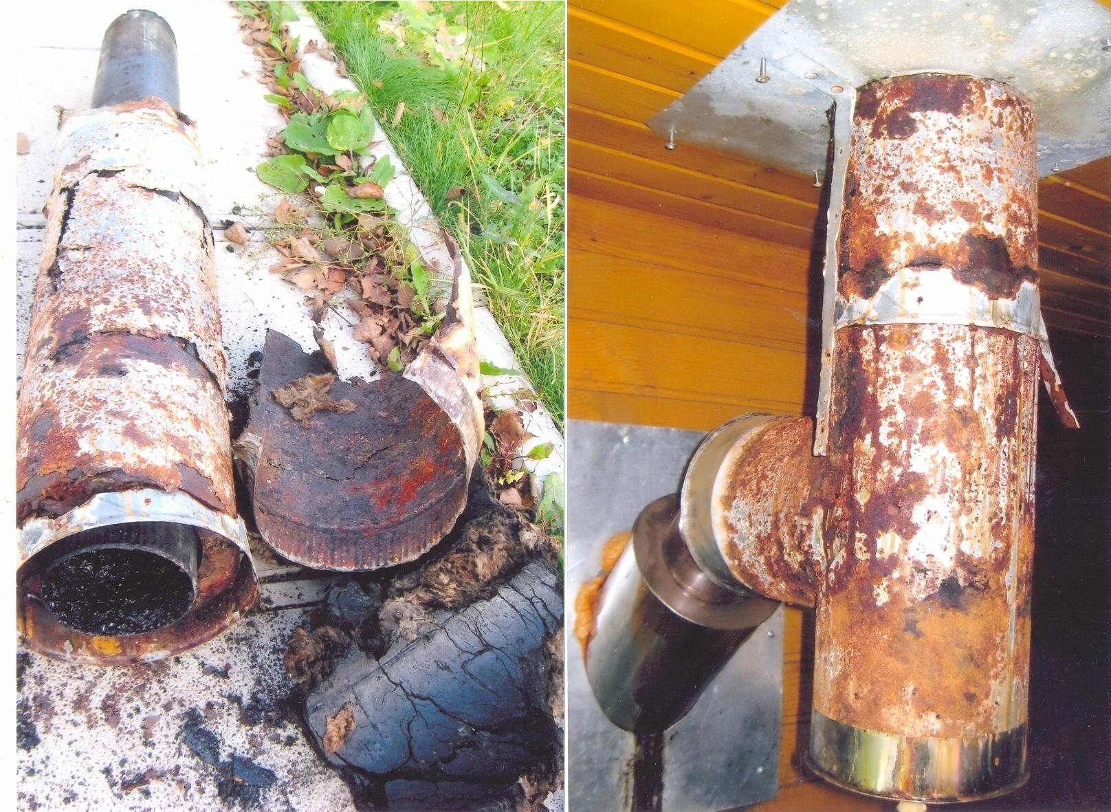

31 минуту назад, Dima_dimohod сказал:
Пропалювання може відбутися тільки від возгаряння сажі. На пічках спочатку, де висока температура, ставиться чорна труба 2мм.
Від конденсата, який виділяється в димарях газових котлів, може пошкодити нержавійка "бідних" марок.
И что 2мм черная труба качественней 1мм нержавейки 321 марки?

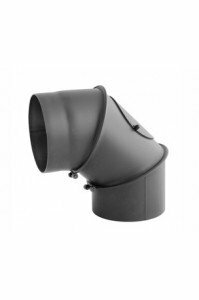

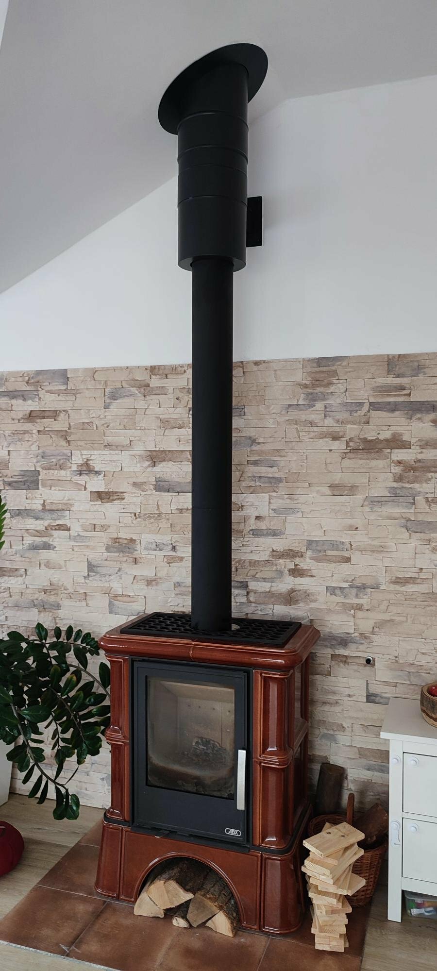

Там де труба(вихiд) на камiнi 120мм,то це повинно бути чорна сталь(2мм.) з лючками i перехiд на основний димарь з Ф-160мм.(перехiдником 120-160мм.) А де вихiд 150мм,то там с перехiдник 150-180мм.,а при вашiй висотi(8м.) треба Ф-180мм. Подивiця фото-приклади по пiдключеню з перехiдником.
Не забувайте що в металевiй трубi сильний конденсат, то при малому Ф-140мм. буде бiльше i бистрiше "забивати" стiнки всерединi димаря, чим при Ф-160/180мм.

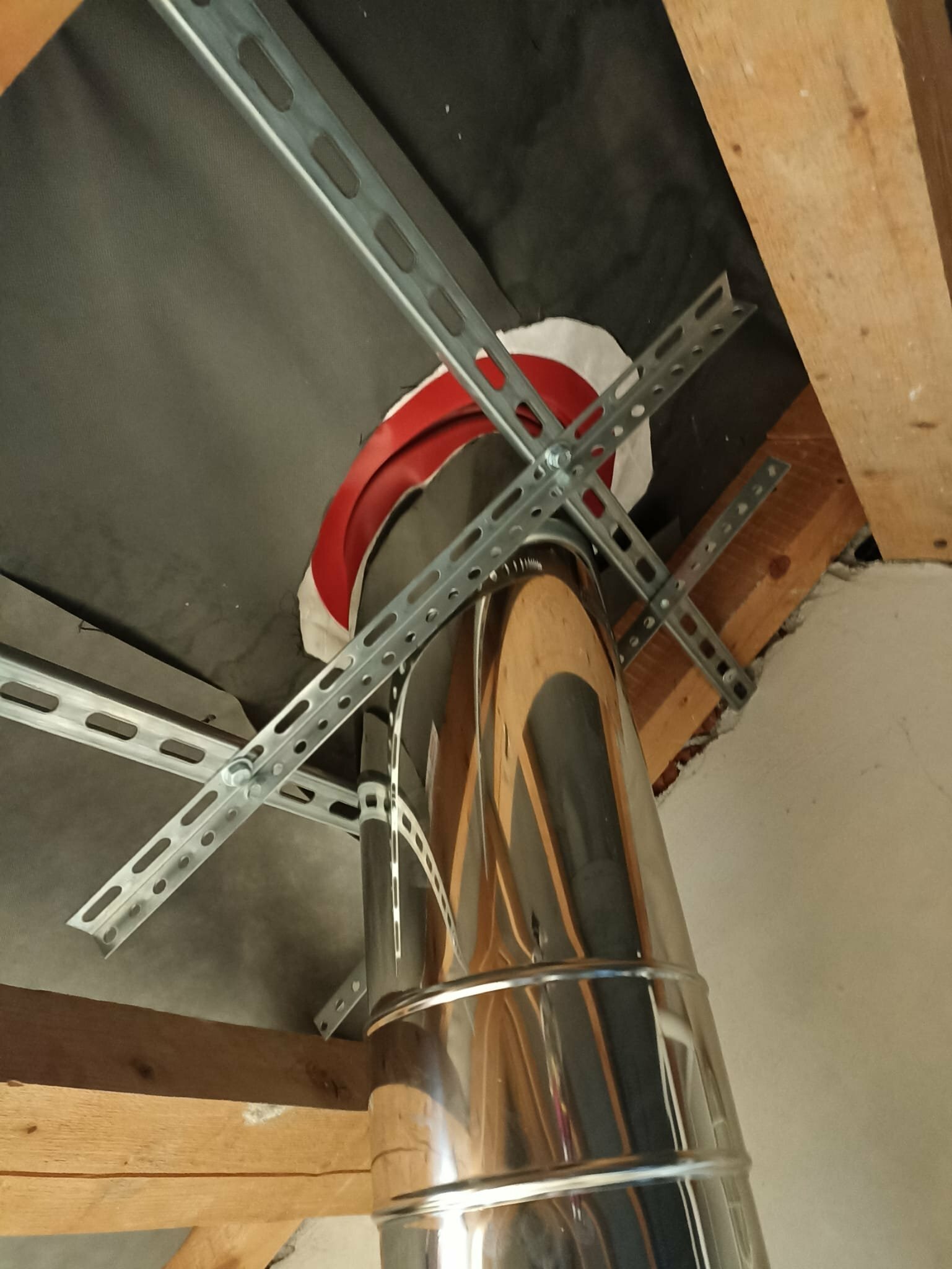

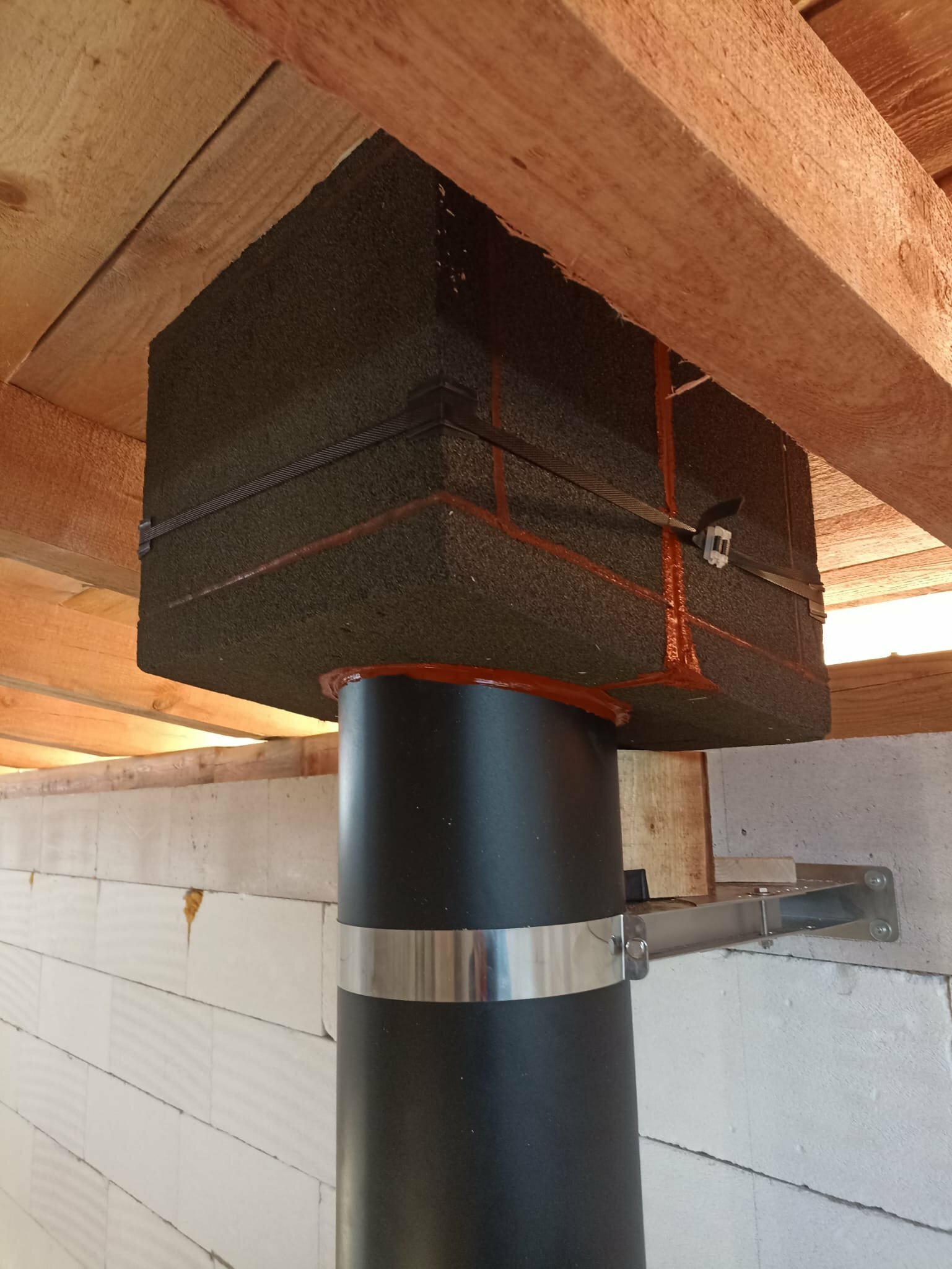

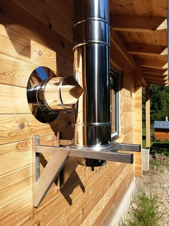

2 часа назад, ks6 сказал:

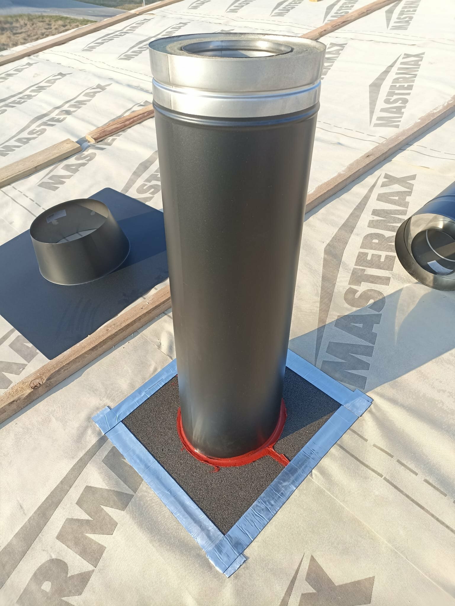

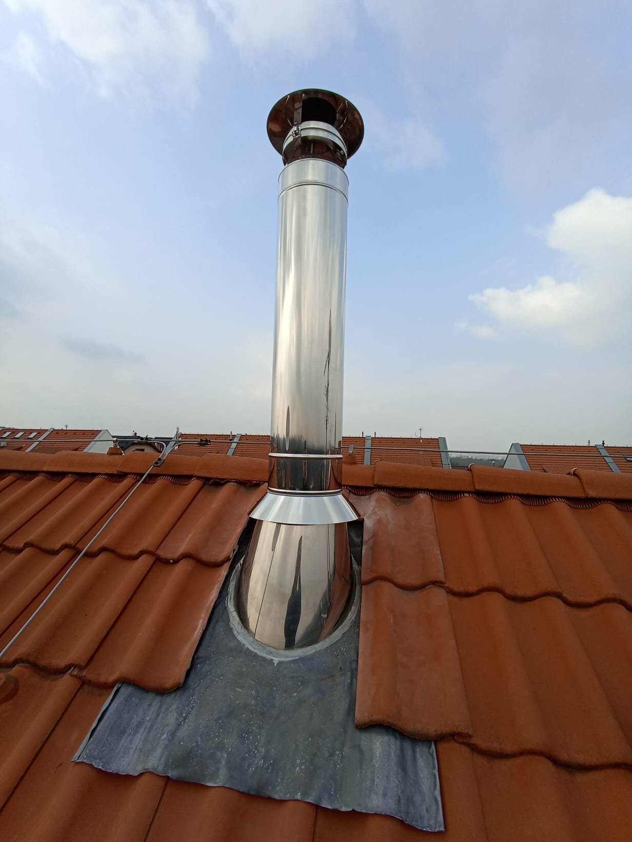

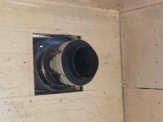

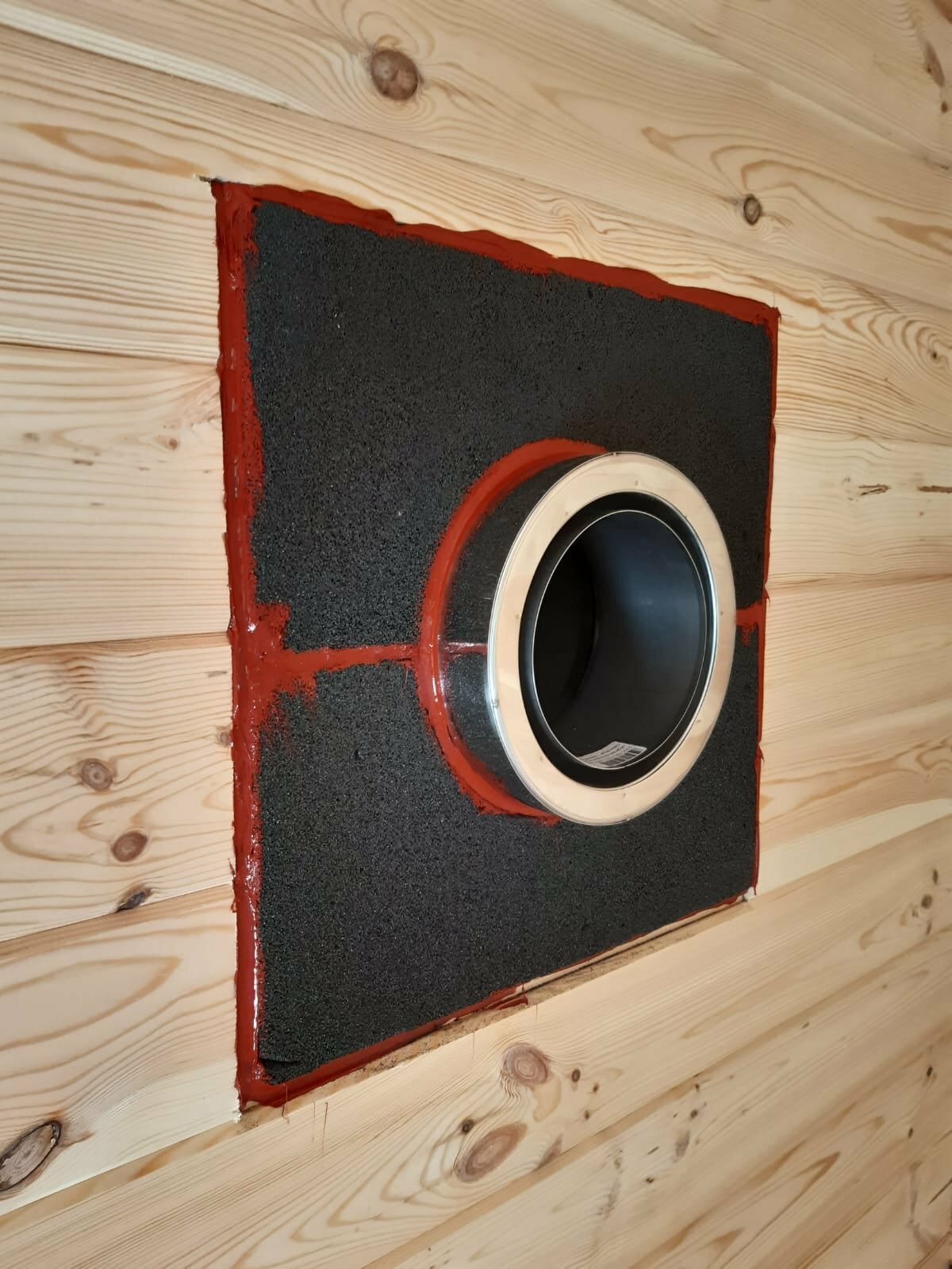

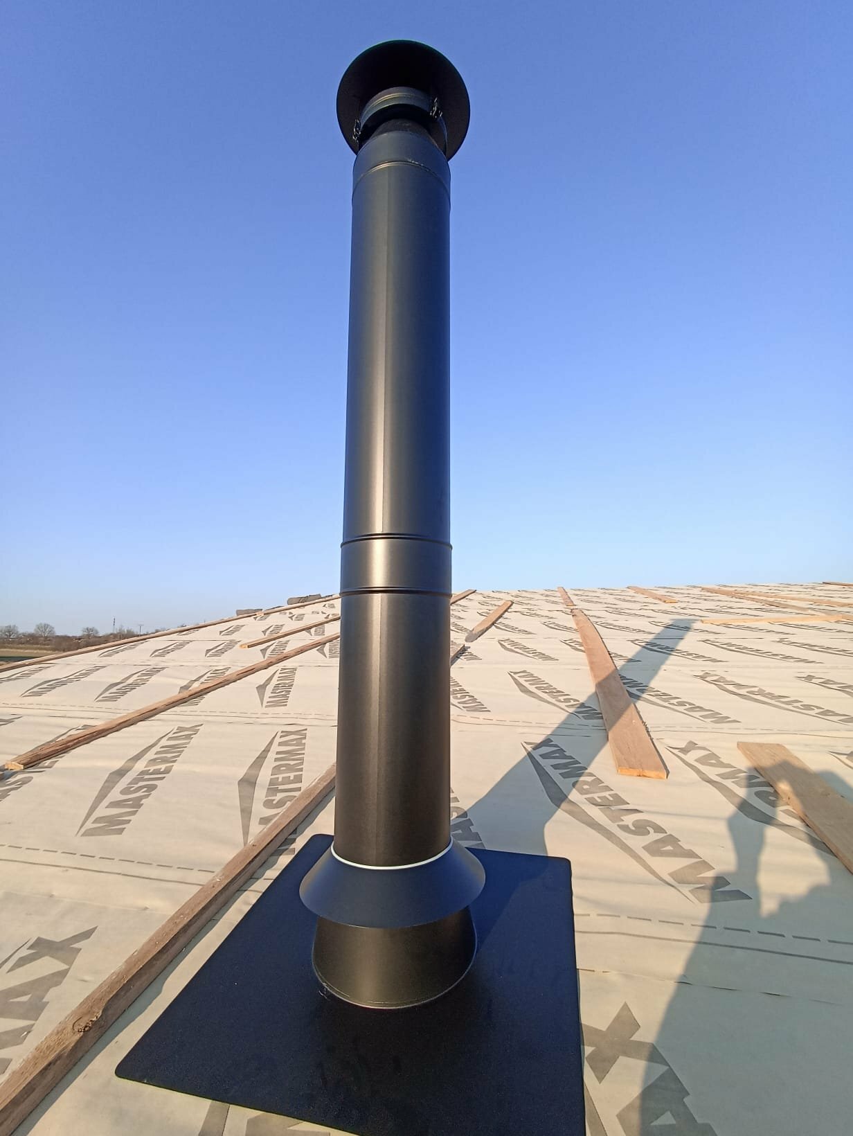

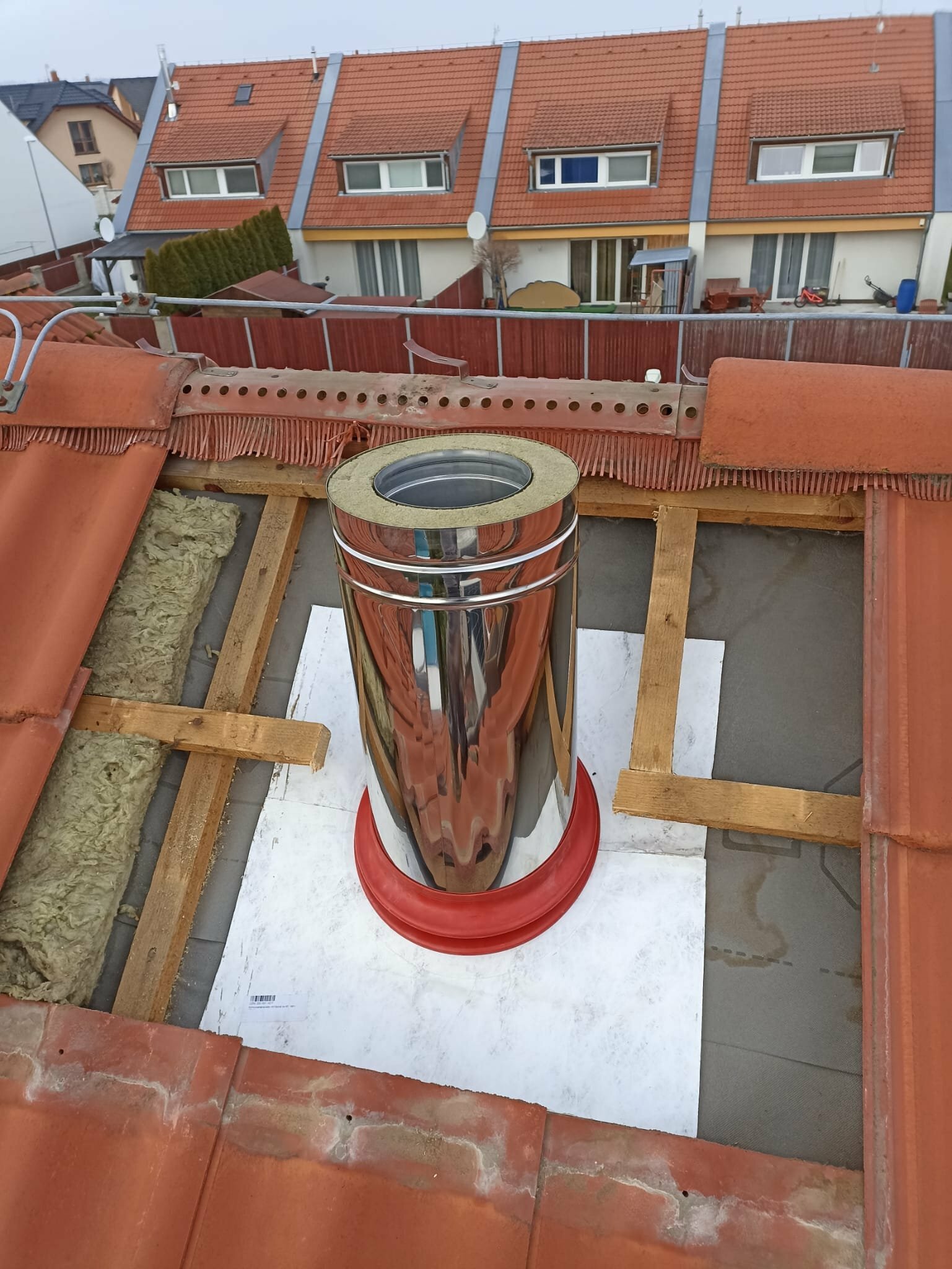

Если не затруднит, приведите еще раз для данной ситуации. Только ВСЕ. С трубами подключения, пробить дырку в стене, пройти через свес кровли. Как у Вас на фото, работающий каминофен. При нержавейке 1мм 321 марки все обойдется около 50000, а если чего попроще, то и в 40000 можно вписаться .
 Не знаю, может и попроще обойдется(в 40тыс.) смотрите -фото с проходом стен-кровли.
А с подключением,это какой у вас котел и куда вы хотите проход сделать в стену или в потолок.

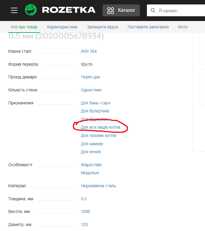

Ви пишете взагалі казна що. У вас неправильна нормативна рубрика.
Ось : за нормами  "Розетки" можна і 120мм. , при чому для будь-яких котлів.
  • Сумно 1
8 годин тому, andrey_ka сказав:
З яких це пір "Розетка" стала авторитетом?
7 хвилин тому, Игорь&Ира сказав:
З вчорашнього дня.
