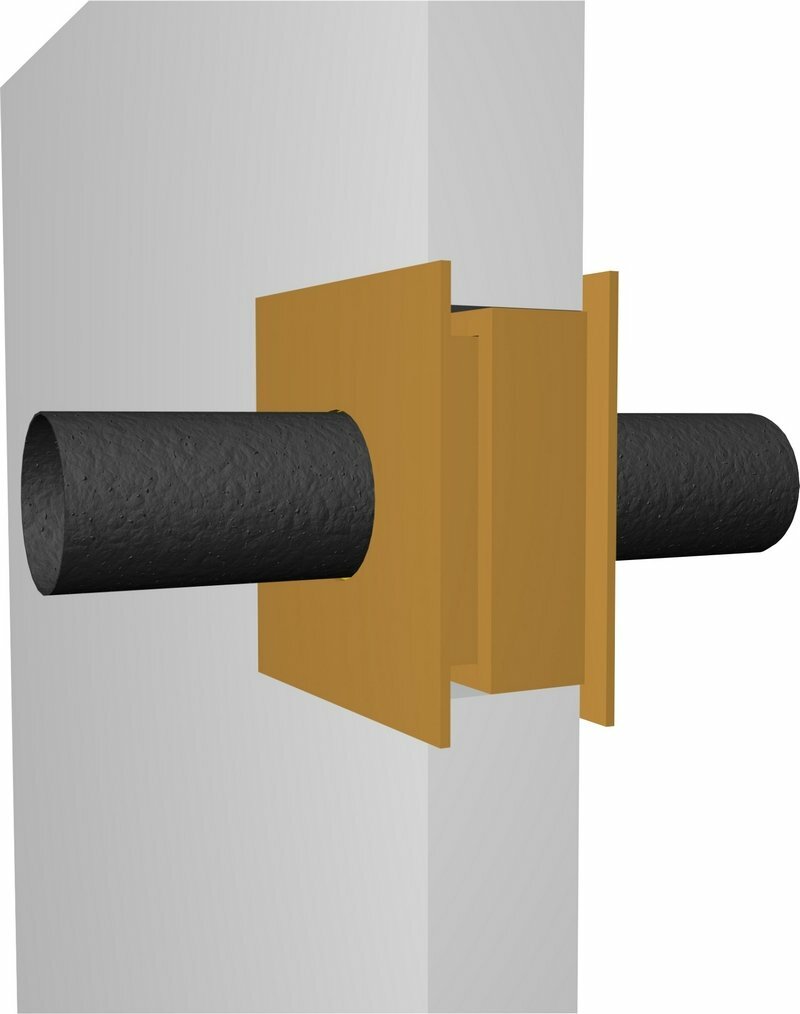

Підкажіть будь ласка, як зроблен прохід через гіпсокартон?
22 минуты назад, balex22 сказал:
Тобто чорна труба проходить гіпсокартон короба і потім заходе в шидель.

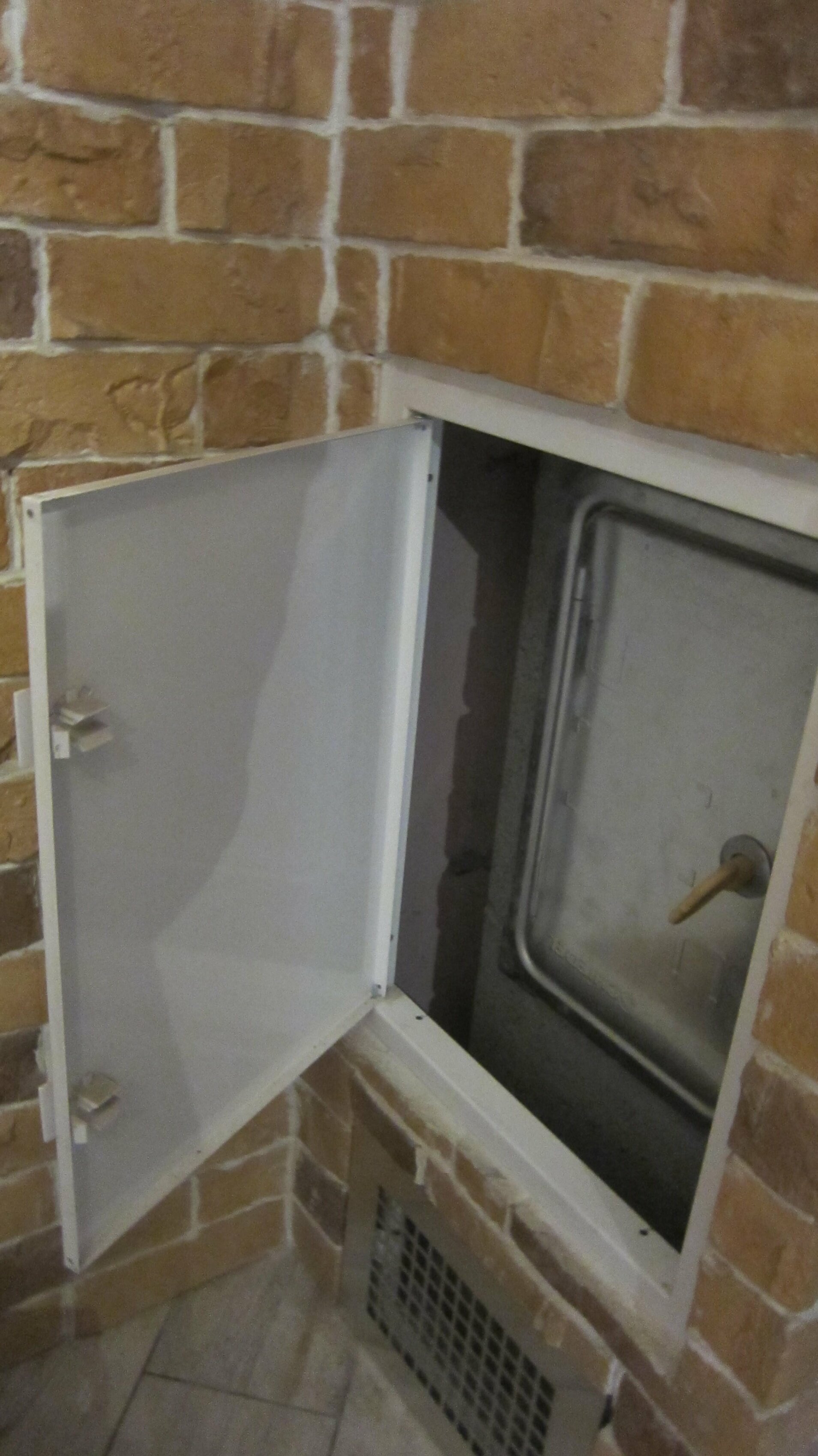

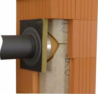

Приклад: чорна труба через перехiдник-пiдключеня, думаю зрозумiло - фото
Якщо "конкретно" прохiд труби через стiну, то приклад другого фото -прохiд стiни через/в шамотнi плити.

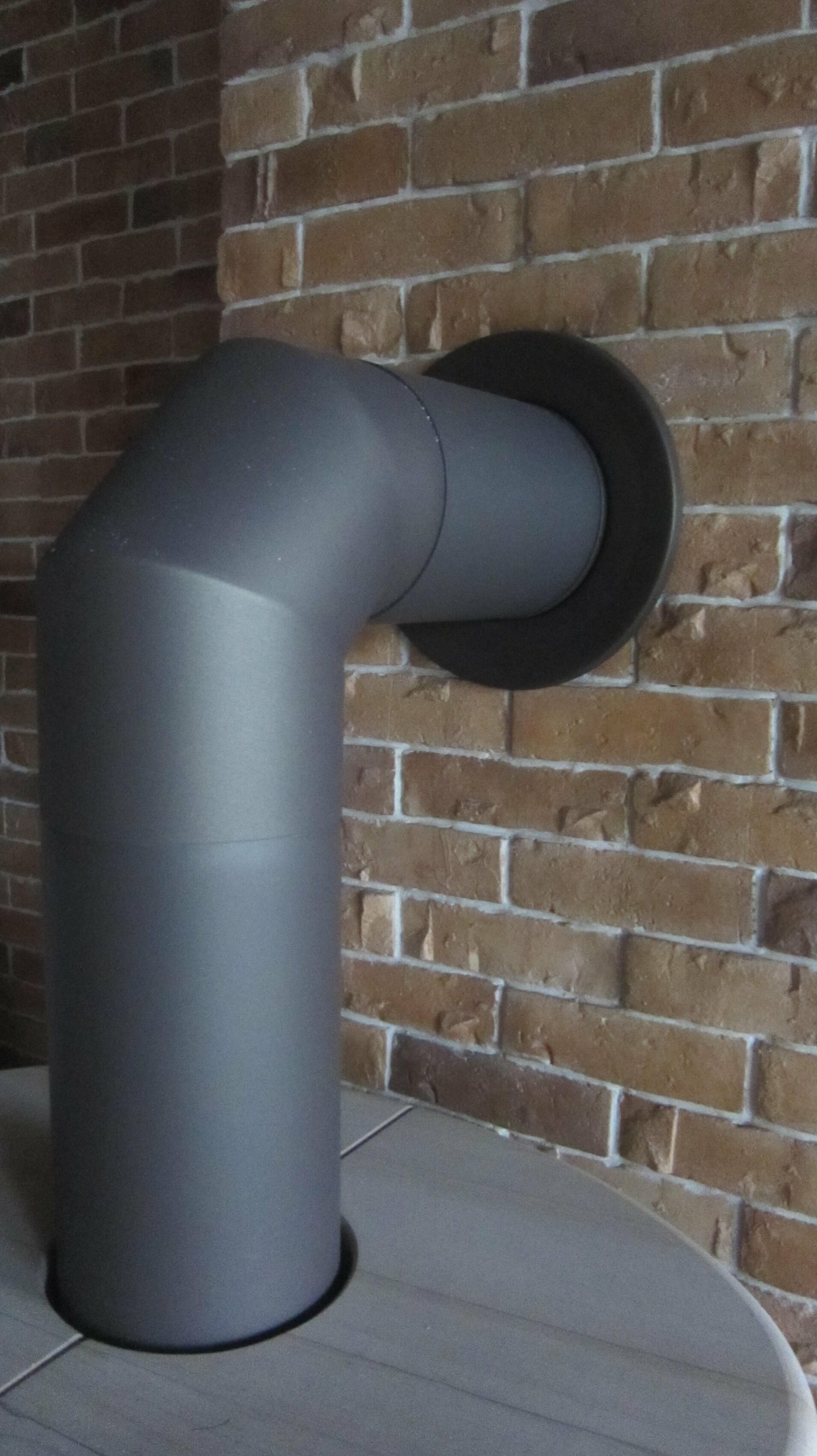

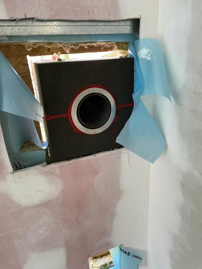

Мене цікавить той випадок що у @allanek  прохід скрізь лист гіпсокартону ‐ Тонкий, гіпсовий, видимий з приміщення (естетика).
4 години тому, balex22 сказав:

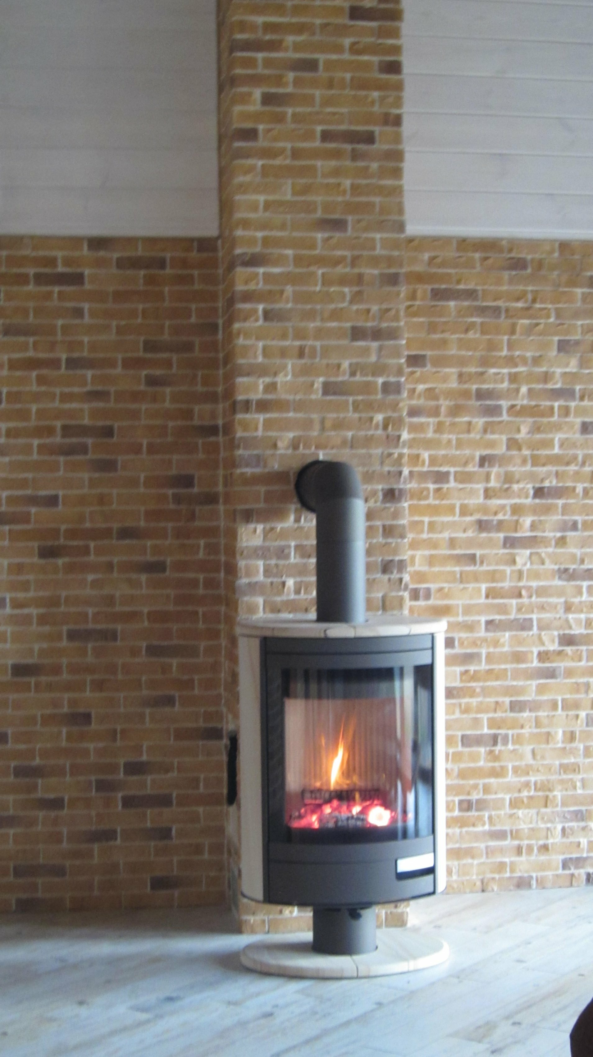

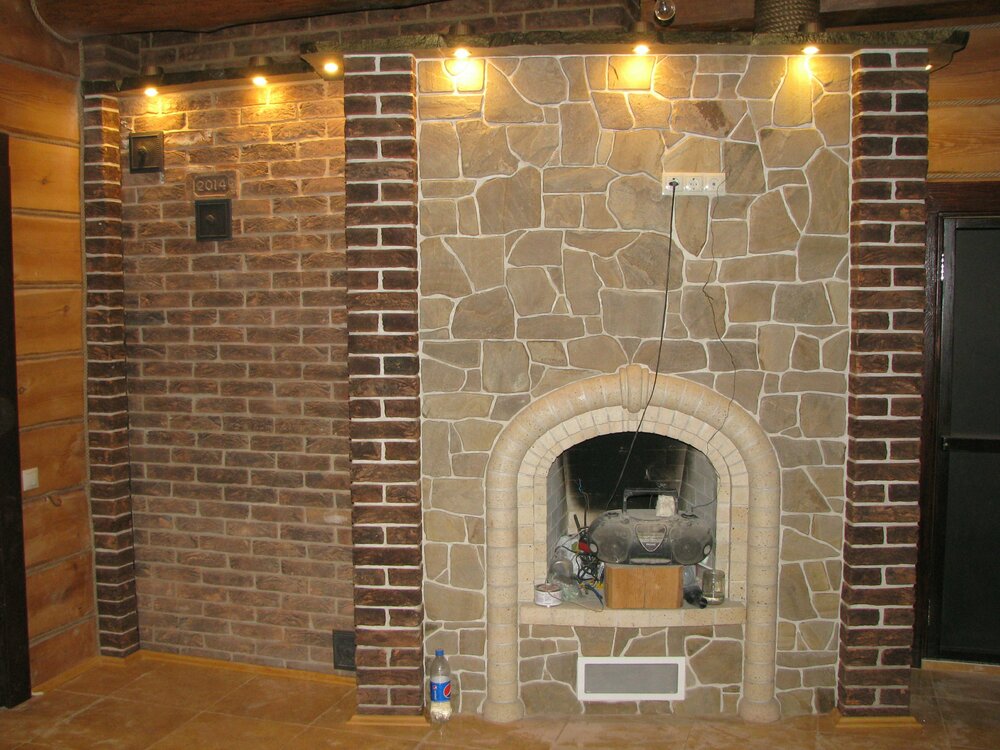

Передивилась архів. На жаль, фото процесу не робила, можу показати кінцевий результат.  Гіпсокартон був жаростійкий, рожевого кольору, клей був для високих температур. На перших фото  ще нема декоративної розетки ( вона приїхала пізніше), там видно, що між чорною трубою і гіпсокартоном є невеличкий зазор, який і закрила розетка. Важливим був розмір фронтальний,  ставили профіль і до нього кріпили гіпсокартон.  На боковій стороні коробу зроблені решітки, вони непомітні. На фронтальній стороні гіпсокартон встановлений по межі керамічної труби Шиделя , куди входить чорна труба. Розмір короба в готовому вигляді, як на фото, 58смх43см. Зробила  фото , як виглядає ревізія і як виглядає чорна труба з розеткою.
дякую @allanek за фото, дуже гарно у вас вийшло!

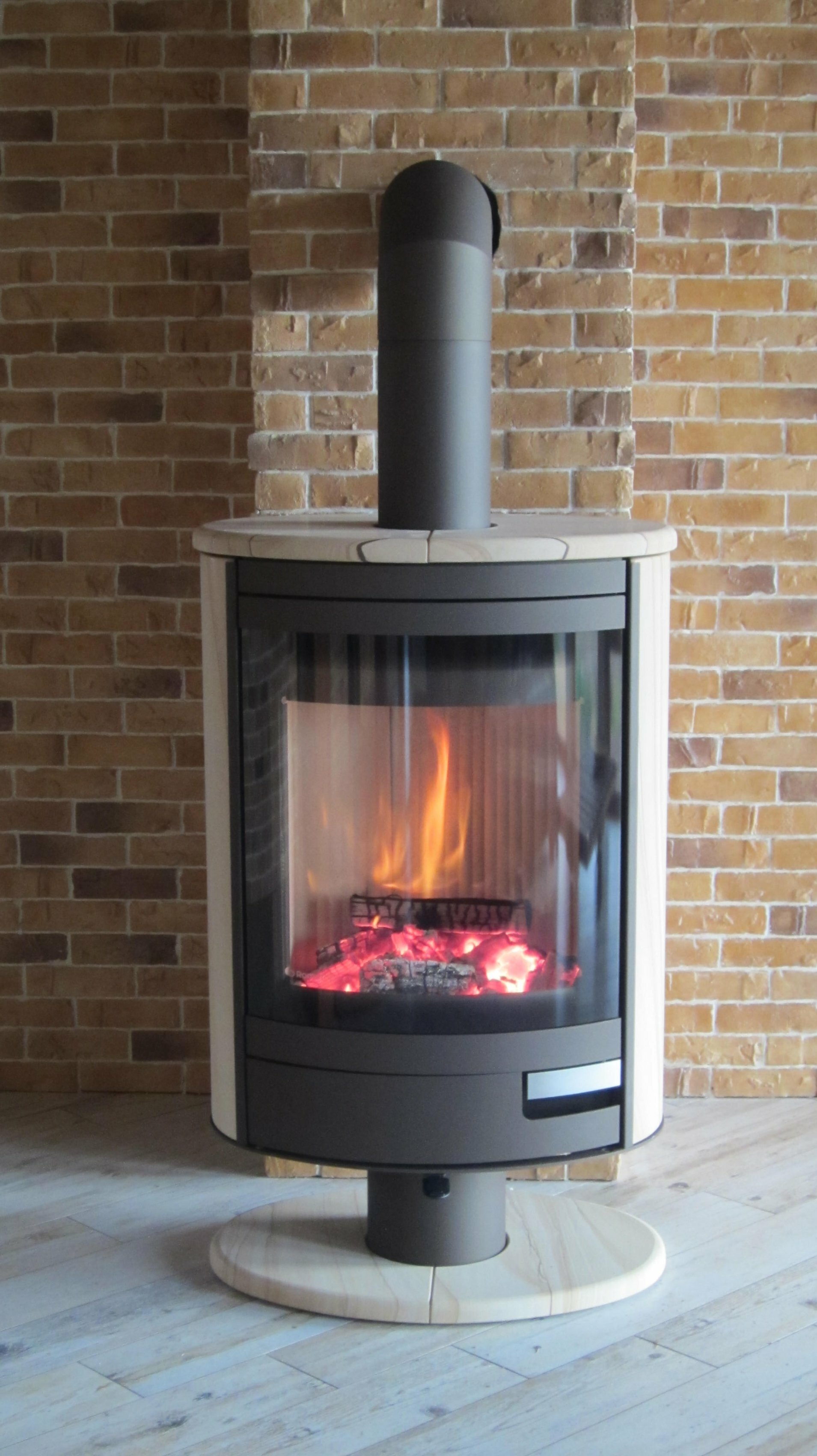

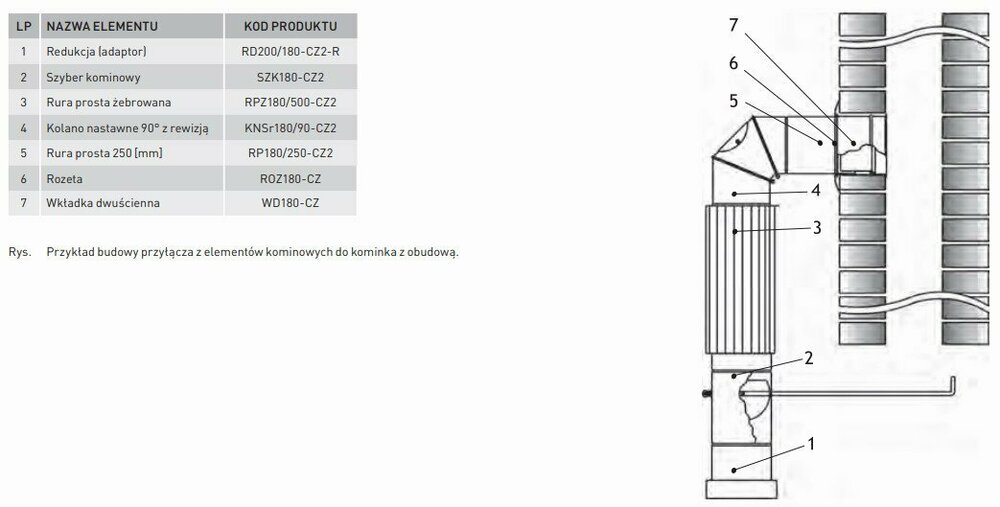

Доречі в мене схожий камін - на нозі та й підключення планується приблизно таке ж, в стіну під кутом 90.
Але замість Шиделя вивід загільзоівнного димаря.
Спочтатку при будівництві хати заклали димохід під камін, загільзували.. а поті відмовились від встановлення каміну.
Та закрили вихід з димоходу гіпсокартоном звичайним (я перший раз чую про жаростійки гк).
Але зараз життя підказу що краще камін мати в хаті :)
То ж повернулися до цієї ідеї.
В мене таке питання до спільноти.

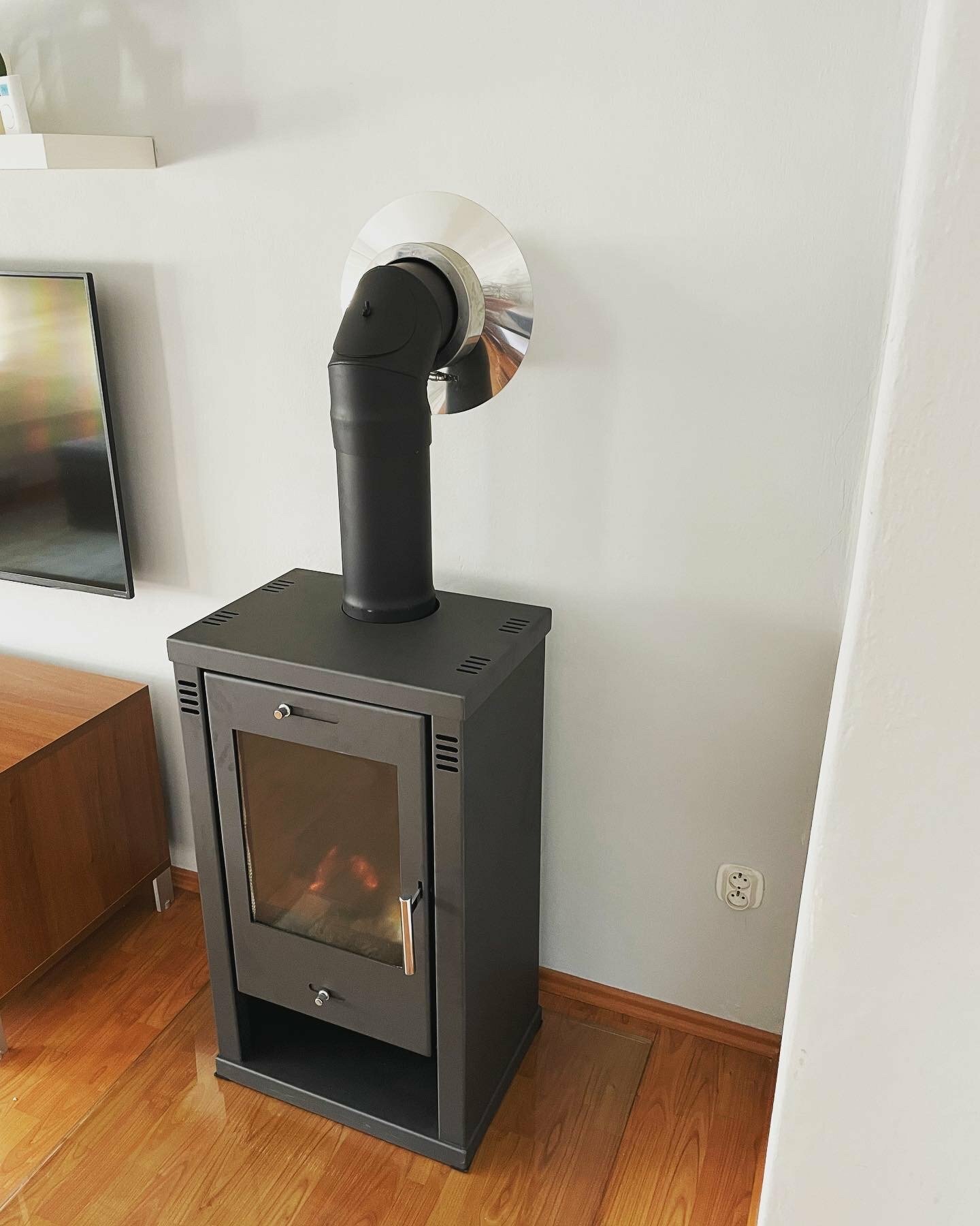

Чи будуть якісь проблеми якщо пройти лист звичайного ГК черною трубою?
Та потім прикрити це розеттою як на фото.
Це Ромотоп STROMBOLI N 04 піщаник

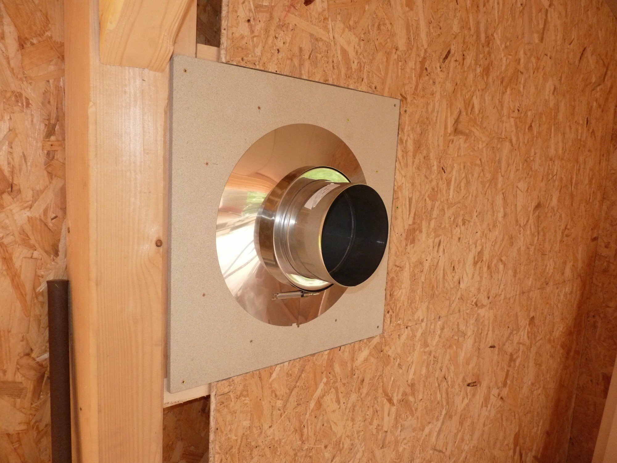

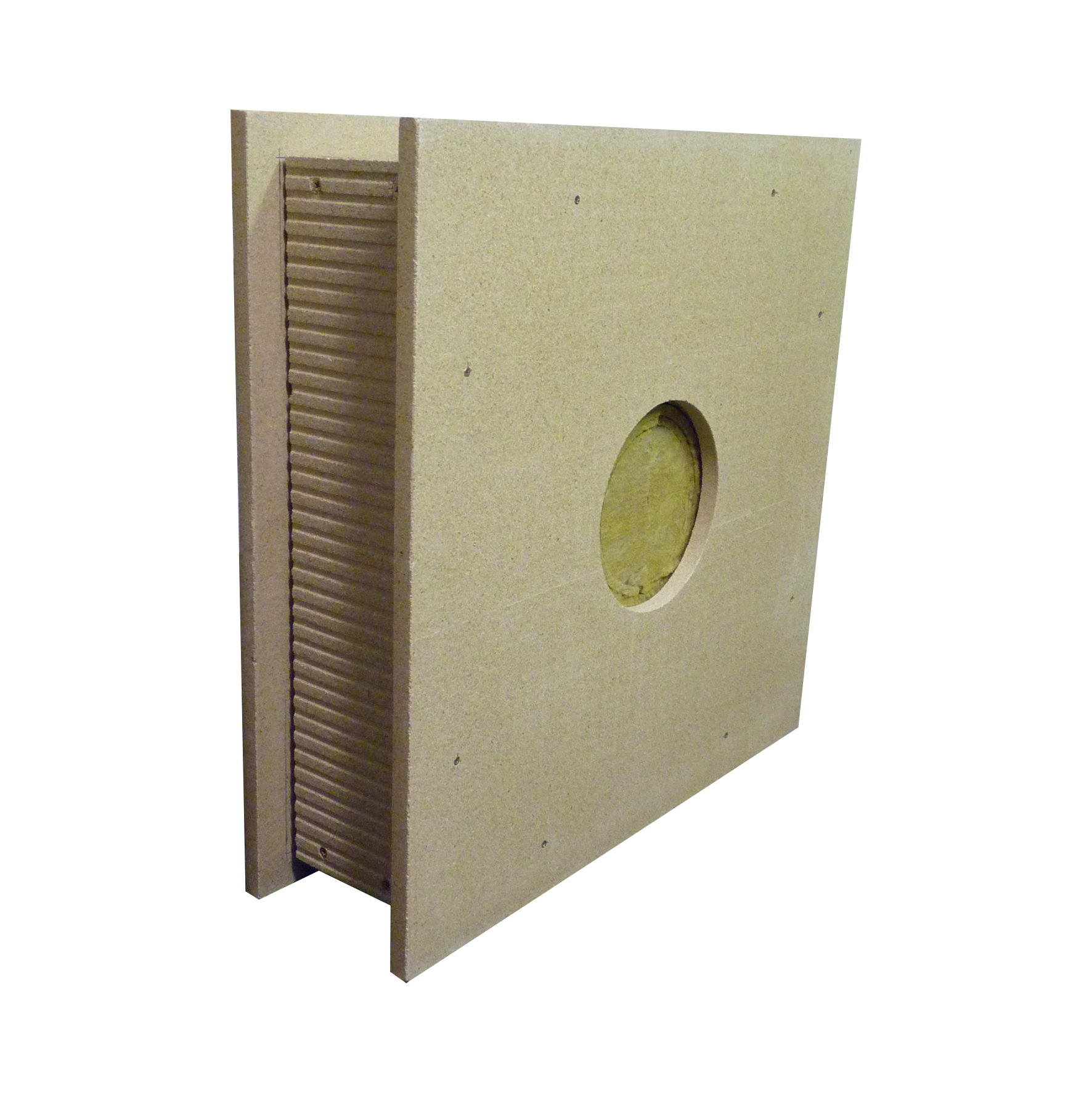

То у вас не керамiчний димарь?, а тепер потрiбно доробити-утеплити ту трубу-димарь з нерж. (чи вiн у вас з оцинковки?) утеплений димарь,це запорука хорошоi роботи i бажано вставити конденсато-збiрник.
I пож-небеспеку ще нiхто не вiдмiняв,тому треба прохiд робити по тех-беспецi з жарозахисними плитами-прокладками i щоб потiм спати спокiйно.
Що до жаростiйкого гiпсокартона, тут уже нема рiзницi,а треба робити як тут, приклад -фото

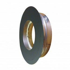

Але мені хотілося б запобігти використанню цих жахливих прямокутників.
Тому і питаю про гіпсокартон звичайний. Якщо чорною трубою пройти лист гк, чи можливо так зробити? На фото вище ми бачимо приклад такого прохіду скрізь жаростійкість гк, тож питання лише в гіпсокартон.
І ще питання, скільки см перекриває розета? Наприклад якщо одягти розету на 150 трубу який макс діаметер в стіні вона перекриє?
То на ваш ризик.
Iз нерж. приблизно 7-8см.(по кругу) i така чорна десь 5см.
Вище я писав,що пож.небеспеку ще нiхто не вiдмiняв. (чорною трубою пройти г/к можна, тiльки краще обернути асбестовою ткан. i ще на то надiти трубу бiльшого дiаметра)

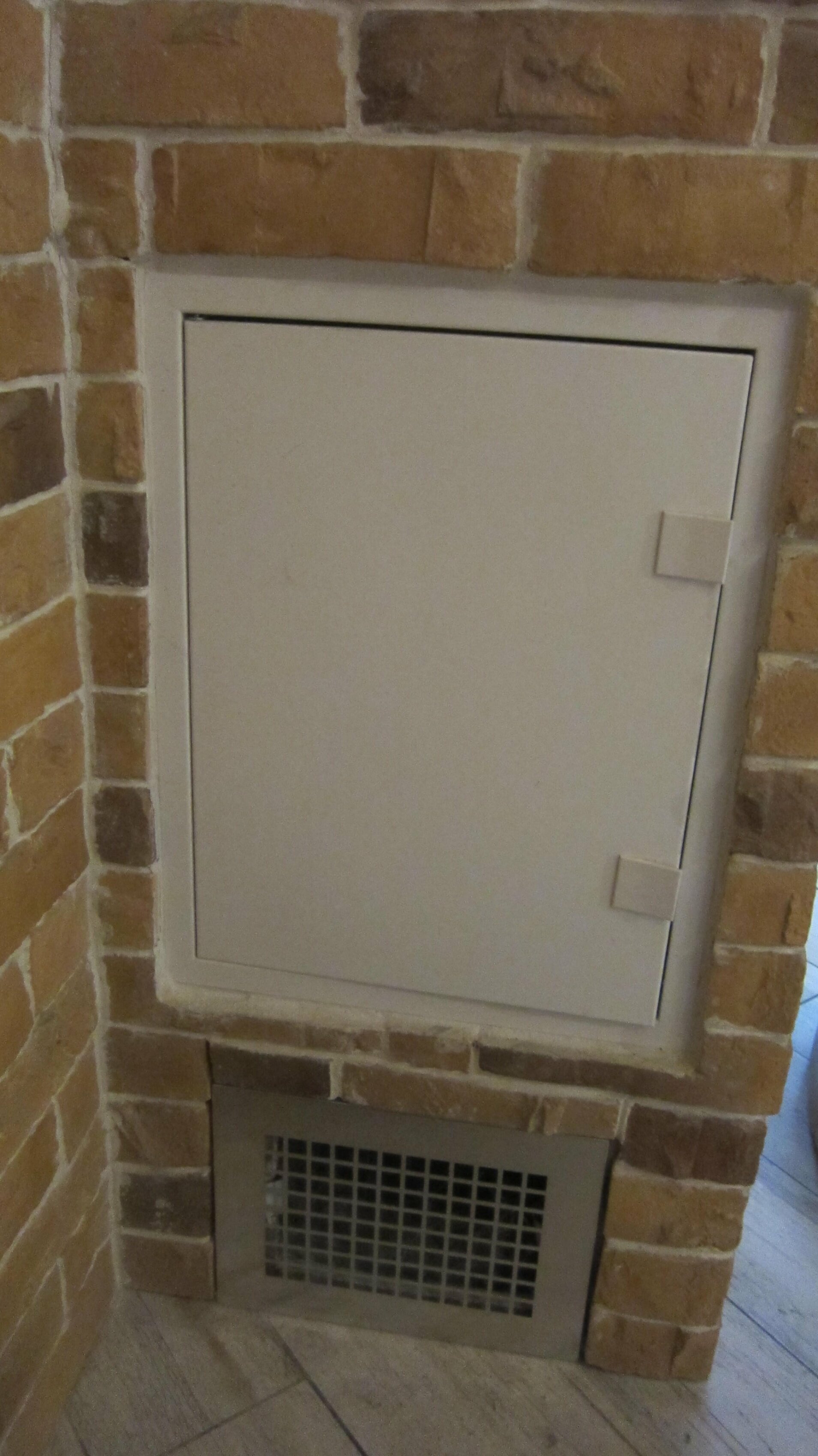

Перепрошую, що не по темі. Дуже гарно вийшло! Що це за затірка для швів? Вона спеціально для камінів? Шукаю білу нічого не знайду
43 хвилини тому, @ndrey_Z сказав:
Ні. В випадку, коли це цегляна плитка, там дуже багато треба затірки.  Тому вирішили спробувати заповнити шви клеєм. Було це більше 10 років тому. Купляєте клей, на який кладуть плитку чи каміння і заповнюєте їм шви. Білого кольору,без сірого віддтінку, якщо пам'ятаю, то клей для каміння або мозаїки. Клеєм, що витримує високу температуру, заповнили тільки той шматок, що біля камінопечі, все інше звичайним.  Фото, коли була перша спроба. Там шви широкі, але тримається клей міцно, не висипається, немає тріщин.

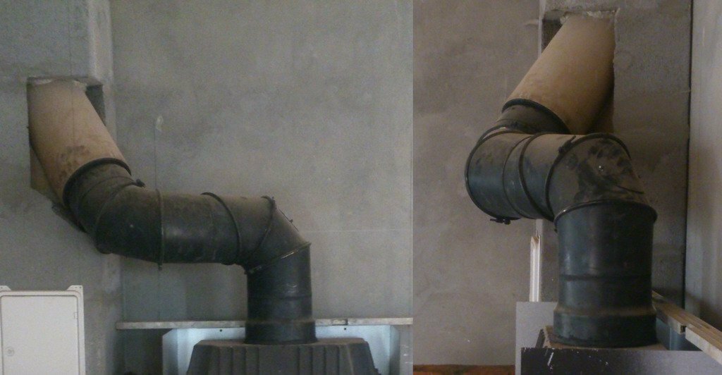

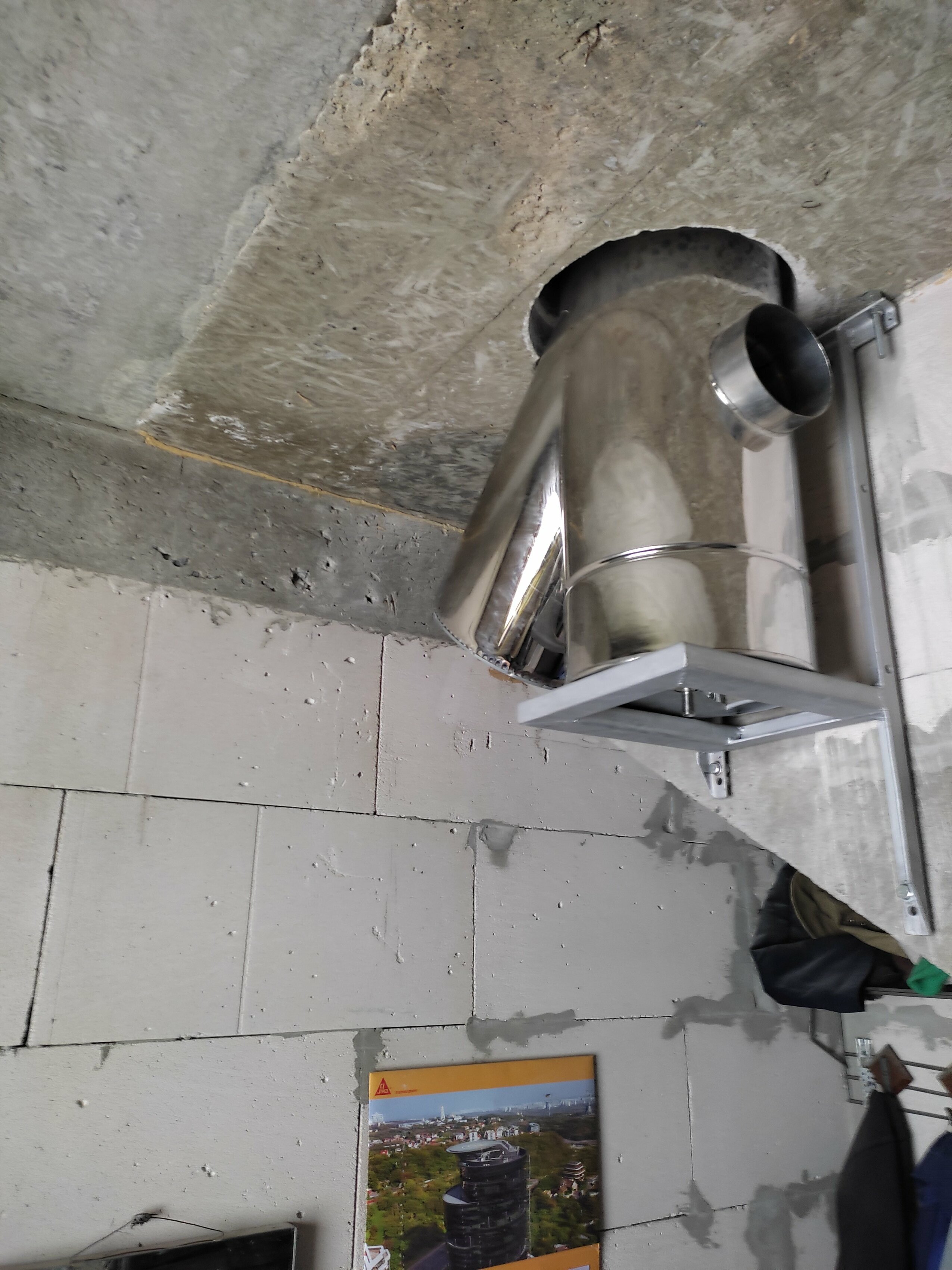

Прошу про пораду. Чи допускається відхилення осі сендвіч-димоходу більше ніж на 45град. Ситуація складається так, що після трійника напряму трубою вийти до топки є проблематично, напрошується використання після трійника коліна 45град повернутого в сторону і далі труба до топки, сумарно відхилення від осі вийде в районі 60град. Чи допустимо таке чи цього категорично робити не можна. Дякую за фахову відповідь.
Если от тройника к топке, то там уже не сендвич, а одностенная труба идет, лишний угол может немного ухудшить тягу при растопке, но даст больше снять тепла с трубы перед выбросом на улицу - у меня вообще зигзаг вышел, но два черных колена отдают много тепла в портал, а керамика дает отличную тягу и все норм.
Змінено користувачем normal
  • Дякую 1
17 часов назад, normal сказал:
Можливо я не зовсім коректно виразився.
По аналогії з вашим фото поясню,  трійник у мене в виходить в кімнаті за стіною від каміна, пройшовши стіну до топки сендвіч трубою ми отримуємо вихід достатньо низько, (щось типу того як на вашому фото, якщо я правильно розумію), стіну є ідея пройти сендвіч трубою з коліном через стіну, коліно дещо повернувши в сторону аби не втратити висоти. Але тоді в сендвіч трубі ми отримаємо відхилення від вертикальної осі більше ніж на 45, а це ніби не рекомендується чи навіть не допускається. Хочу поради.
На фото приміщення за стіною від майбутньої топки.
Змінено користувачем YuV
10 годин тому, YuV сказав:
Та як не допускається, якщо є штатні коліна і по 90 градусів? Крізь стіну проходьте сендвічем, а там крутіть як вийде, чи є інші варіанти?
В 28.11.2022 в 10:55, normal сказал:
Виходить що потрібно від трійника повернути сендвічем на 45, звернувши в сторону а потім проходити стіну також сендвічем.
