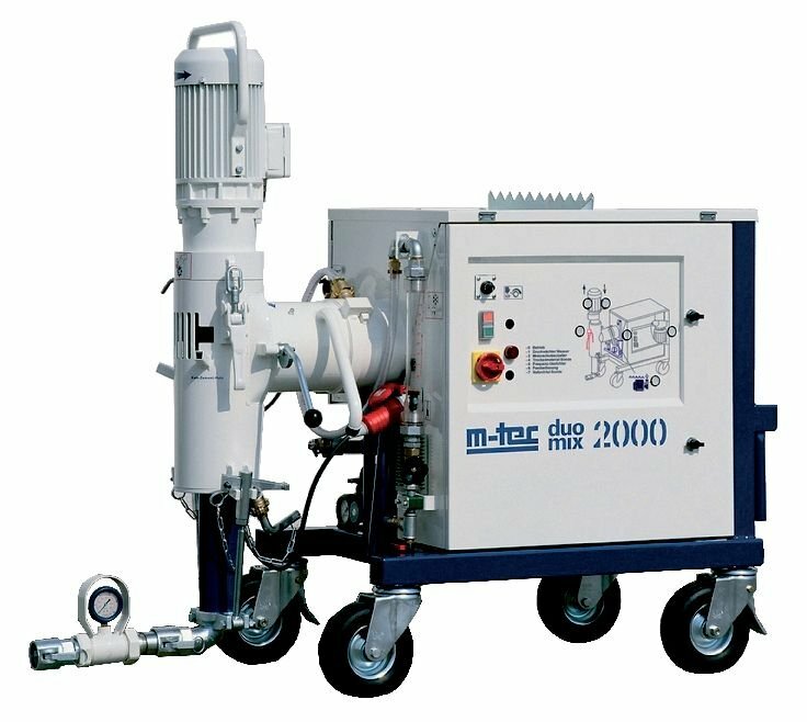

Vitaliy67 Опубліковано: 5 вересня 2022 Поділитись Опубліковано: 5 вересня 2022 2 часа назад, volkoff сказал: Ну, это не только в "Бундесе",на сегодня это в европе почти везде, "кроме нас". В европе, всю продукцию фасуют в мешках и готовую к реализации на объекте, а это качество и экономия по времени и без "срача",.. не то что "какой-то Вася" замутит не так (по пропорции) Это европейская технология с хорошим качеством заливных теплых самовыравнивающих полов, которая не требует лишних затрат по работе и с хорошей экономией тепла. Я знаю эту систему по теплым полам уже несколько лет,а в прошлом году был момент закупить такую машинку под этот бетон (фото),но не получилось,а на сегодня все "заморожено" так как у нас война. Возможно и Вася когда то перейдет на эту технологию )). Я не спорю с вами по вашей работе,та хоть 30лет пускай будет у вас стажа с этой работой. Речь идет о современной "технологии" а не о вашей личной "смикалке-процессе"в работе. Вы работаете с "той" еще "совковой" грубой и неуклюжей технологией. Вы себя мучаете на этой работе да еще и "клиенту" подсовываете работу сомнительного качества. А по вашему марка бетона со "щебнем" -это что, вы делаете грубую стяжку или теплый пол?? На теплый пол, по тех. должен быть эластичный вязкий "ангидридный" бетон(без щебня) ..,я вас не хочу обидеть,а пытаюсь подсказать по новой технологии,что при тех же деньгах по работе(м2) у вас будет на половину меньше труда. Очень понравилось : бетон без щебня. Расшифруйте, если можно. Посилання на коментар Поділитися на інших сайтах More sharing options...
volkoff Опубліковано: 5 вересня 2022 Поділитись Опубліковано: 5 вересня 2022 6 часов назад, Vitaliy67 сказал: Вы пытались просчитывать стоимость квадрата для заказчика на выходе Я не кому ничего не обещал,и вам тоже. 6 часов назад, Vitaliy67 сказал: П.С. ангидритовые стяжки для нас не новость. Они массово применялись в застройке 70-80 годов. Как же так, у "нас"оно было еще в 70-х а,"тупые" европейцы только лет десять как начали эту технологию использовать(смеси) Если бы они применялись "такие смеси" то и на сегодня были бы в первых рядах,то о чем я описываю. Но,видимо только вы знаете что "оно" было!? 4 часа назад, Vitaliy67 сказал: Очень понравилось : бетон без щебня. Расшифруйте, если можно. Да, спец-бетон для заливки теплых полов на толщину 30-40мм. посмотреть фото на 2й стр. (заливка со шлангом) 6 часов назад, Maryan_bhfz сказал: На скільки я розумію, на вашій картинці зображено заливку гіпсової стяжки, яка заливається на жорстку бетонну основу, так як очевидно не має достатньої міцності, щоб заливатись на утеплювач. То розкажіть про весь "пиріг" та його вартість наприклад для підлоги по грунту з використанням вашої "заливної" стяжки та облаштуванням водяної теплої підлоги. Нi,не гiпсова, а мiцний бетон з високою якiстю. - це самовирiвнюваний розчiн (розливна пiдлога на основi сульфат кальцiя) з можливiстю вирiвнювати з iдеально рiвною поверхнею з закiнченям пiдлоги, пiд(плитка,ПВХ,паркет i др.) - заливаеться "над трубами",товстиною 30-40мм. - заливка-бетон е устойчивим до деформацiй - цементна стяжка сохне бистро ( 24-34год.) - також пiдходе для сирих примiщень (гараж,пiдвали i др.) По цiнам поки не знаю, "пирiг" пiдоснова такаж як i всi роблять. (коли почнем робити,напишу детальнiше) Посилання на коментар Поділитися на інших сайтах More sharing options...
