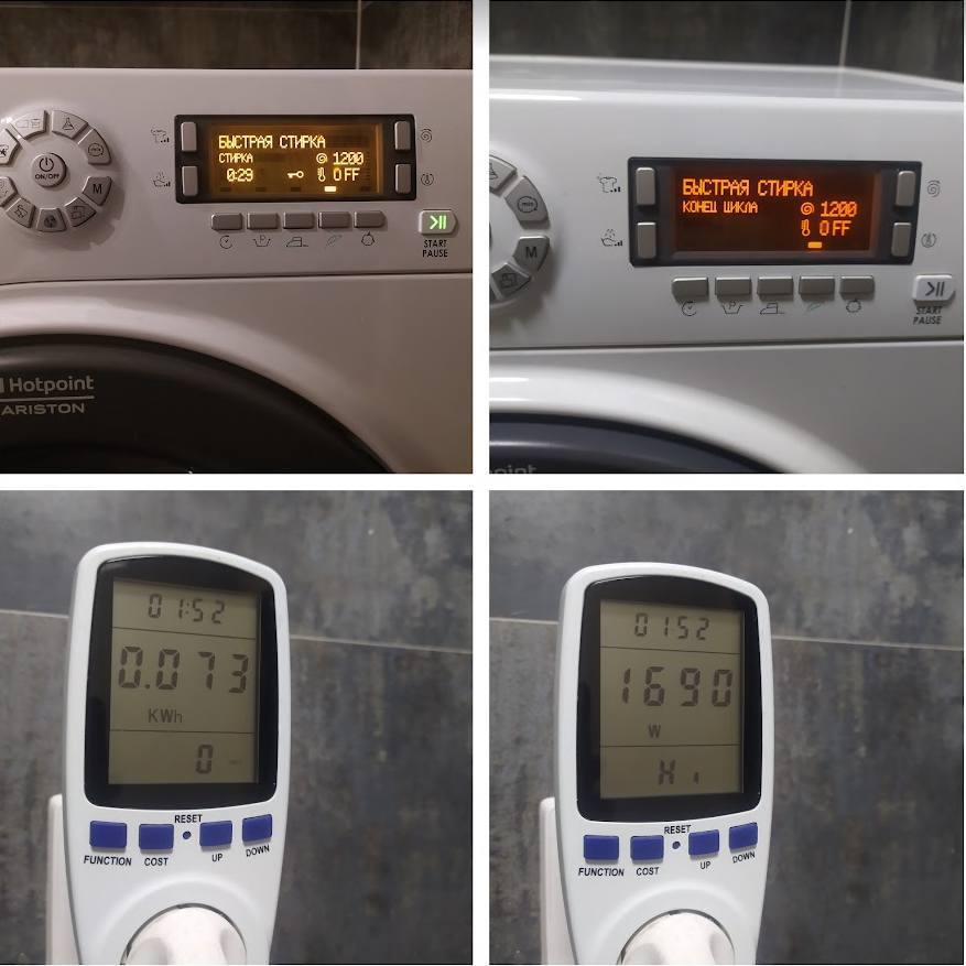

looncap Опубліковано: 21 січня 2023 Поділитись Опубліковано: 21 січня 2023 В 09.01.2023 в 16:57, vovarpd сказал: Коль вы балуетесь ватметром, не могли бы вы замерить микроволновку, на мин, среднем и мах потреблении, а то я в силу своей не образованности думал что от инвертора смогу запустить на минимуме, а не получилось- перегруз( Посилання на коментар Поділитися на інших сайтах More sharing options...
yurets12 Опубліковано: 21 січня 2023 Поділитись Опубліковано: 21 січня 2023 Честно не понимаю зачем от АКБ включать микроволновку, стиралку, утюг и ещё куча вещей, без которых временно можно обойтись. Акб и инвертор для меня это как источник резервного питания. Чтобы котел работал, сделать свет в квартире и зарядить телефон. Возможно посмотреть ТВ с новостями, все эти приборы потребляют минимум. Разве нельзя разогреть еду на газу, постирать когда дадут электричество, чай на газу сделать? 3 Посилання на коментар Поділитися на інших сайтах More sharing options...
yurets12 Опубліковано: 21 січня 2023 Поділитись Опубліковано: 21 січня 2023 СВЧ как и холодильник имеет пусковой ток, мощность ее 800 Вт ток рабочий 3,5 А, пусковой хоть и не такой как в холодильнике но на доли секунд он есть. В лучшем случаи сработает защита, в худшем выйдет с строя инвертор. Посилання на коментар Поділитися на інших сайтах More sharing options...
looncap Опубліковано: 21 січня 2023 Поділитись Опубліковано: 21 січня 2023 18 минут назад, yurets12 сказал: Честно не понимаю зачем от АКБ включать микроволновку, стиралку, утюг и ещё куча вещей, без которых временно можно обойтись. Акб и инвертор для меня это как источник резервного питания. Чтобы котел работал, сделать свет в квартире и зарядить телефон. Возможно посмотреть ТВ с новостями, все эти приборы потребляют минимум. Разве нельзя разогреть еду на газу, постирать когда дадут электричество, чай на газу сделать? Вы ж понимаете что микроволновка, жрет меньше телевизора в кВт/ч (смысл включать ТВ на 5мин), чайник грею на газу, А от разогревать мне намного удобне в микроволновке. У меня 15 лет свет, котел, ворота, вода, инет....от бесперебойника, могу часами не знать что эл-во выключили и сутками без него обходится. 1 Посилання на коментар Поділитися на інших сайтах More sharing options...
looncap Опубліковано: 21 січня 2023 Поділитись Опубліковано: 21 січня 2023 32 минуты назад, yurets12 сказал: СВЧ как и холодильник имеет пусковой ток, мощность ее 800 Вт ток рабочий 3,5 А, пусковой хоть и не такой как в холодильнике но на доли секунд он есть. В лучшем случаи сработает защита, в худшем выйдет с строя инвертор. Проверяли или так думаете?)) Посилання на коментар Поділитися на інших сайтах More sharing options...
vovarpd Опубліковано: 21 січня 2023 Поділитись Опубліковано: 21 січня 2023 49 минут назад, looncap сказал: Коль вы балуетесь ватметром, не могли бы вы замерить микроволновку, на мин, среднем и мах потреблении, а то я в силу своей не образованности думал что от инвертора смогу запустить на минимуме, а не получилось- перегруз( Цей ватметр пусковий не покаже. Скоро з Китаю приїдуть кліщі які вміють міряти пусковий, тоді спробую. Посилання на коментар Поділитися на інших сайтах More sharing options...
looncap Опубліковано: 21 січня 2023 Поділитись Опубліковано: 21 січня 2023 8 минут назад, vovarpd сказал: Цей ватметр пусковий не покаже. Скоро з Китаю приїдуть кліщі які вміють міряти пусковий, тоді спробую. Мне пусковой и не нужен)), Я не знаю где он там. Инвертор уходит через сек 10 по перегруз. Вы думаете ,я просто так был это оставил?)) Завел гену 3кв , выставил 750вт на микроволновке- тяжело ( правда в доме все не отключал, там зарядка может 1.5квт), выставил 500вт- тоже, 150вт - тяжело ему. Вот и думаю , или не нравится синус с гены или что то не то с мощность Посилання на коментар Поділитися на інших сайтах More sharing options...
