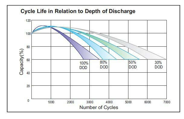

Виробник лише надає споживачу гарантовані ним дані щодо функціонування батарей певної конструкції. Для звичайних АГМ батарей надається ось такий графік:

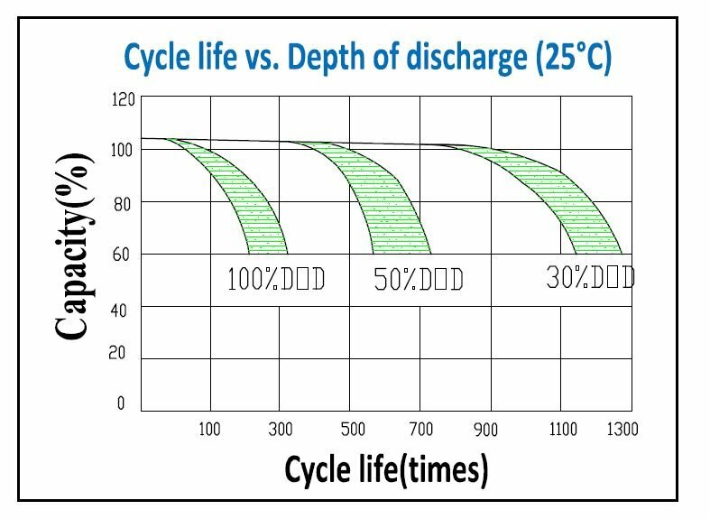

 Для свинцево-кислотних батарей Tubular type, які призначені для роботи в якості накопичувачів енергії, також надається інший графік:
А вже споживач вільний вибирати батареї, які найбільше йому підходять за тими чи іншими параметрами. І до виробника тут претензій немає - він все виклав у технічній документації...
Можете пояснить график? Почему три разных варианта степени глубины разрядки соответствуют одной и той же величине емкости 60%?

12 часов назад, Nesnakomez сказал:
Да уж... Графики еще и читать надо....
60% - это остаточная емкость аккума после разного количества циклов с соответствуещей глубиной разряда.
Другими словами. Через сколько циклов ожидаема остаточная емкость 60% при разной глубине разряда...
13 часов назад, Nesnakomez сказал:
Выше все правильно изложено.
Производитель считает, что когда аккумулятор в процессе износа достигает 60% своей емкости, он подлежит выбраковке по причине дальнейшего ускоренного износа (видно по падению кривой). Т.е. дальше его нормально эксплуатировать невозможно, он не держит нагрузку.
При этом этот предельный износ достигается разным количеством циклов, их число зависит от глубины разряда. Чем глубже разряд, тем больше износ, тем меньше циклов проживет АКБ. Из графиков обычных АГМ видно, что износ практически пропорционален глубине разряда. Это значит, что при разряде на 50% батарея проживет как минимум вдвое дольше. Также это ответ на вопрос по расчету затрат на эксплуатацию, т.к. чтобы уменьшить глубину разряда нужно купить больше батарей. Заодно это и ответ на вопрос по ограничению глубины разряда с целью продления срока эксплуатации.

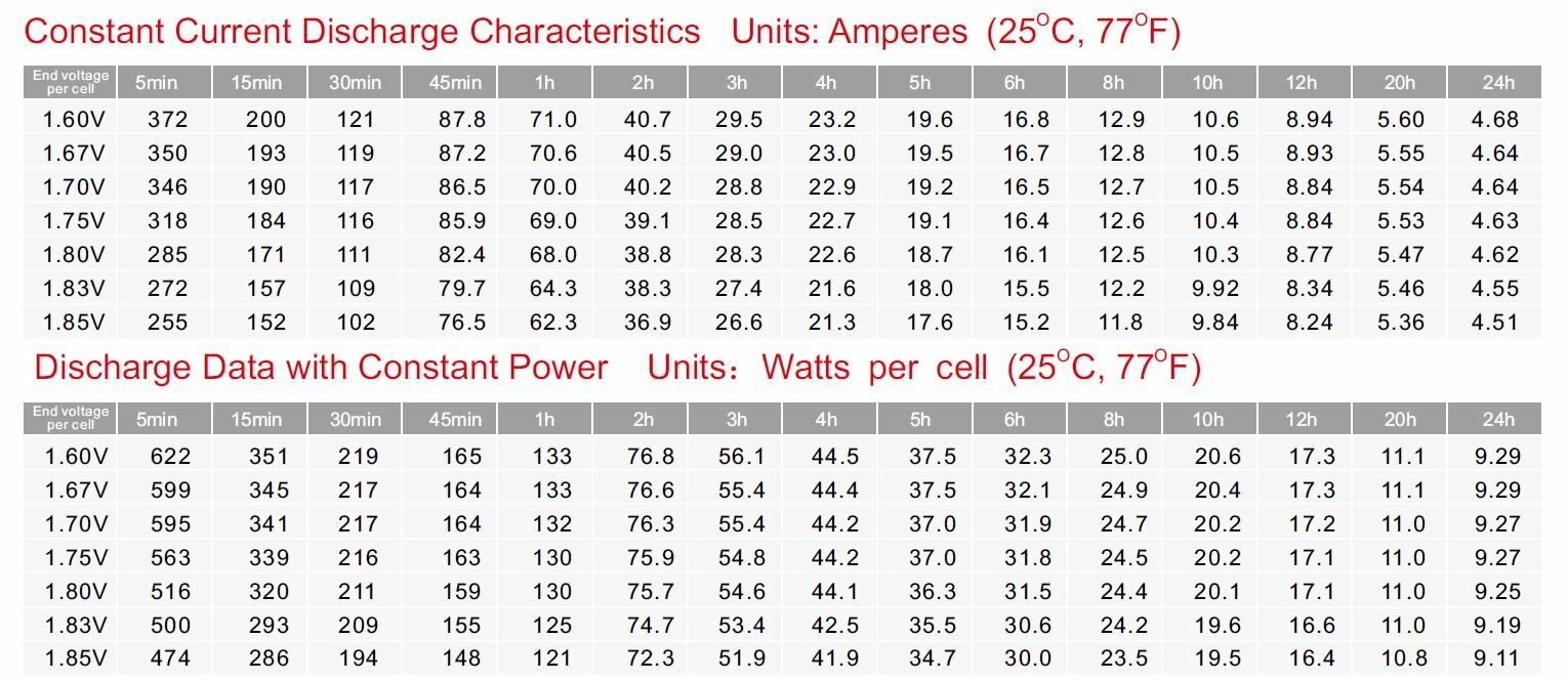

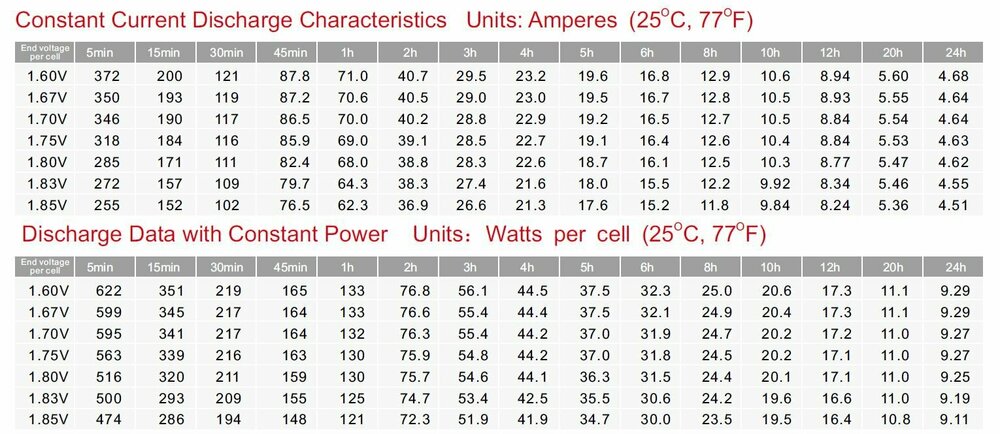

Для этого есть другие таблицы. Их обычно две. Разряд постоянным током и разряд постоянной мощностью. Эти таблицы содержат информацию о параметрах емкости при минимально допустимых напряжениях ячейки. Первая говорит о предельном токе для определенного времени разряда до определенного напряжения. Вторая - о мощности, которую может отдать ячейка в единицу времени при разряде до определенного напряжения.
Ниже приведены таблицы для обычной свинцовой батареи AGM высокого качества емкостью 105АЧ.
Из таблиц видно, какая емкость отдается в режиме разряда. Если время разряда при постоянной мощности меньше, то отдаваемая емкость снижается. Это необходимо для расчета времени работы от батареи. Нижняя таблица это значения на ячейку, поэтому цифру нужно множить на 6 для АКБ 12В с 6-ю ячейками.
