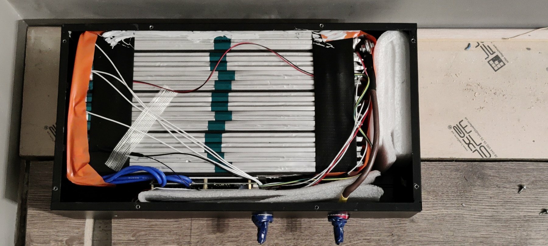

Забрав батарею. Зразу її і розкрутив і глянув "що там". Мало що поняв крім того що є 14 акумів як і має бути,  ну і вага 15.7 кг загалом з ящиком +- відповідає заводським даним.. закрутив назад.

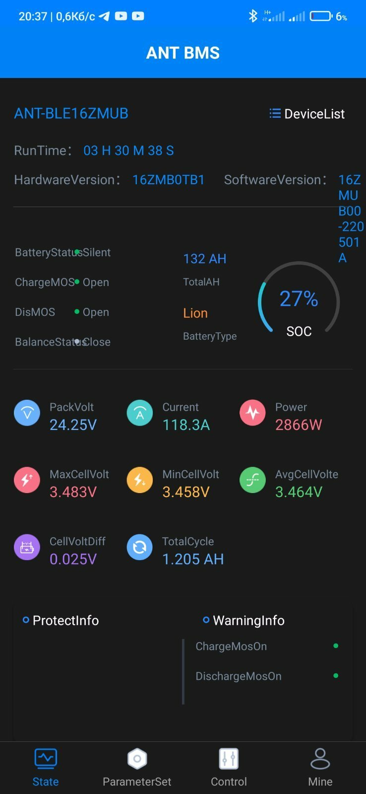

ant bms софт показував отаке при тестовій нагрузці. треба заряджати но ще нема чим.
Що скажуть специ по збірці? Халтура, чи більш менш? )
32 минуты назад, vovarpd сказал:
Вспененный полиэтилен, болтовое соединение внутри, неизолированные наружные клеммы, BMS прижатая к пакету. Ну и Li-ion, себе в дом, я б не занес ни за какие коврижки.
  • Дякую 1
  • Хаха 1

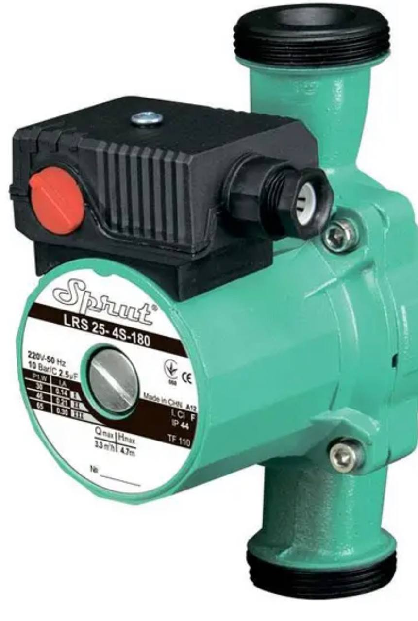

Є циркуляційний насос "Sprut", LRS 25-4S-180. 220w/50 Hz
щоб мати можливість підтримувати циркуляцію, хоча б 5-8 годин, мені порадили отаку комбінацію:

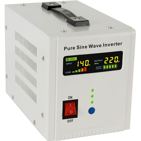

eco-system.com.ua/gibridnyj-ibp-stabilizator-500va-300vt-12v-axen-ia-500-axioma-energy.html
отакий інвертор, і до нього автомобільну батарею на 12 (24?).
Радять тримати інвертор з батареєю підключені до мережі, в разі вимкнення електроенергії - ніби як до 10 годин роботи насоса забезпечує.
Підкажіть панове електрознавці, чи працюватиме воно, чи хороший це варіант, чи є якісь інші варіанти для цього насоса? І якщо варіант хороший, яку батарею порадите до цього інвертора?

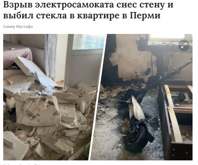

Нет, штатное хранение, зарядка.
Уровень технологии этих свмокатов аналогичен вашей сборке.

В нас теж рванув будинок минулого року. неподалік. Кажуть самокат.
zaxid.net/pozhezhu_v_lvivskiy_bagatopoverhivtsi_mig_sprichiniv_vibuh_elektrosamokata_n1518698
