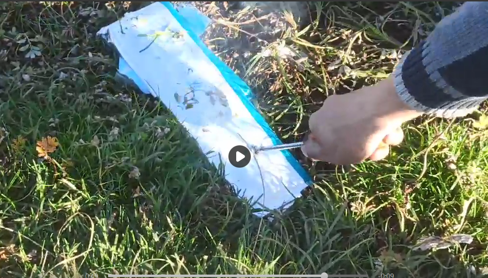

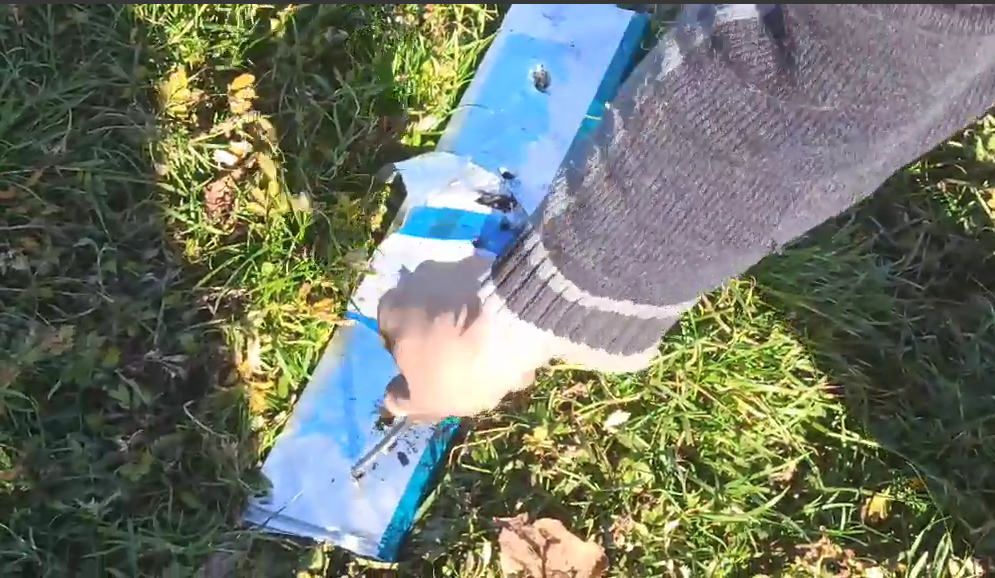

А виробнику літієвих батарей я переказав думки форумних експертів. Він спеціально взяв пакет li-nmc і розковиряв його викруткою - пішов незначний дим і на тому все. Вибуху ніякого не відбувається.

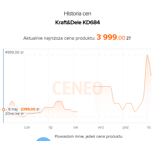

Хоча колега купив собі Kraft&Dele 684 інверторний буквально 2 тижні тому під заказ в Польщі, була нормальна ціна. 600+$ вже у Львові. Можливо буквально на днях щось змінилось.
Як бачимо, у даному випадку різниця більше $200 і дешевше не буде. А з нового року в гривні взагалі космічні ціни будуть, так як у бюджет заклали курс $ по 45,8грн. А на руках буде по 50грн/$.

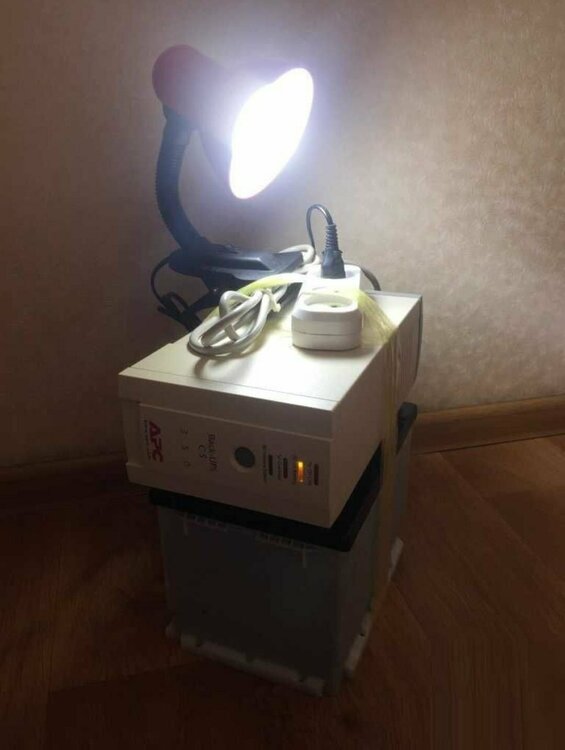

1 годину тому, dneprstab сказав:

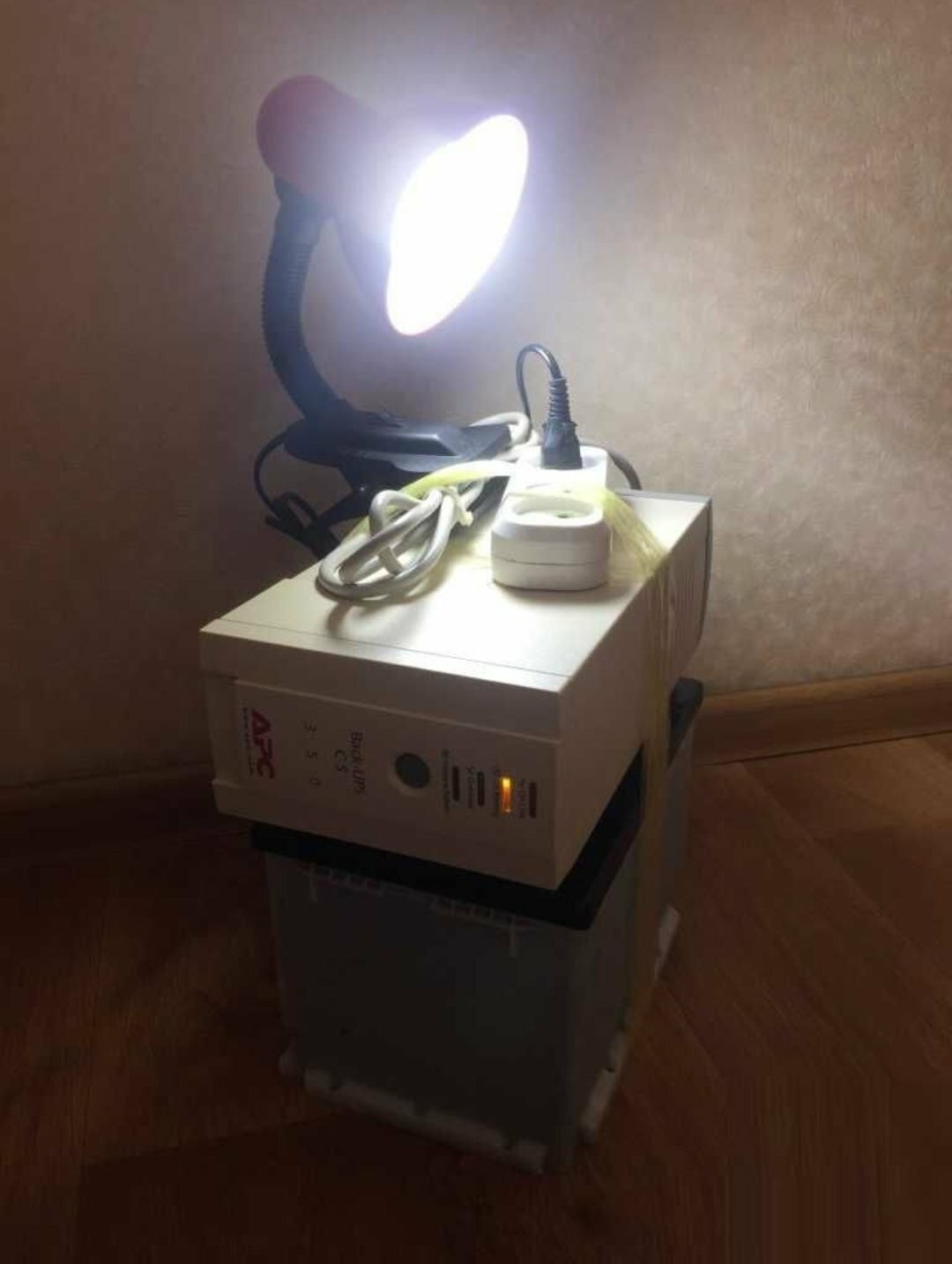

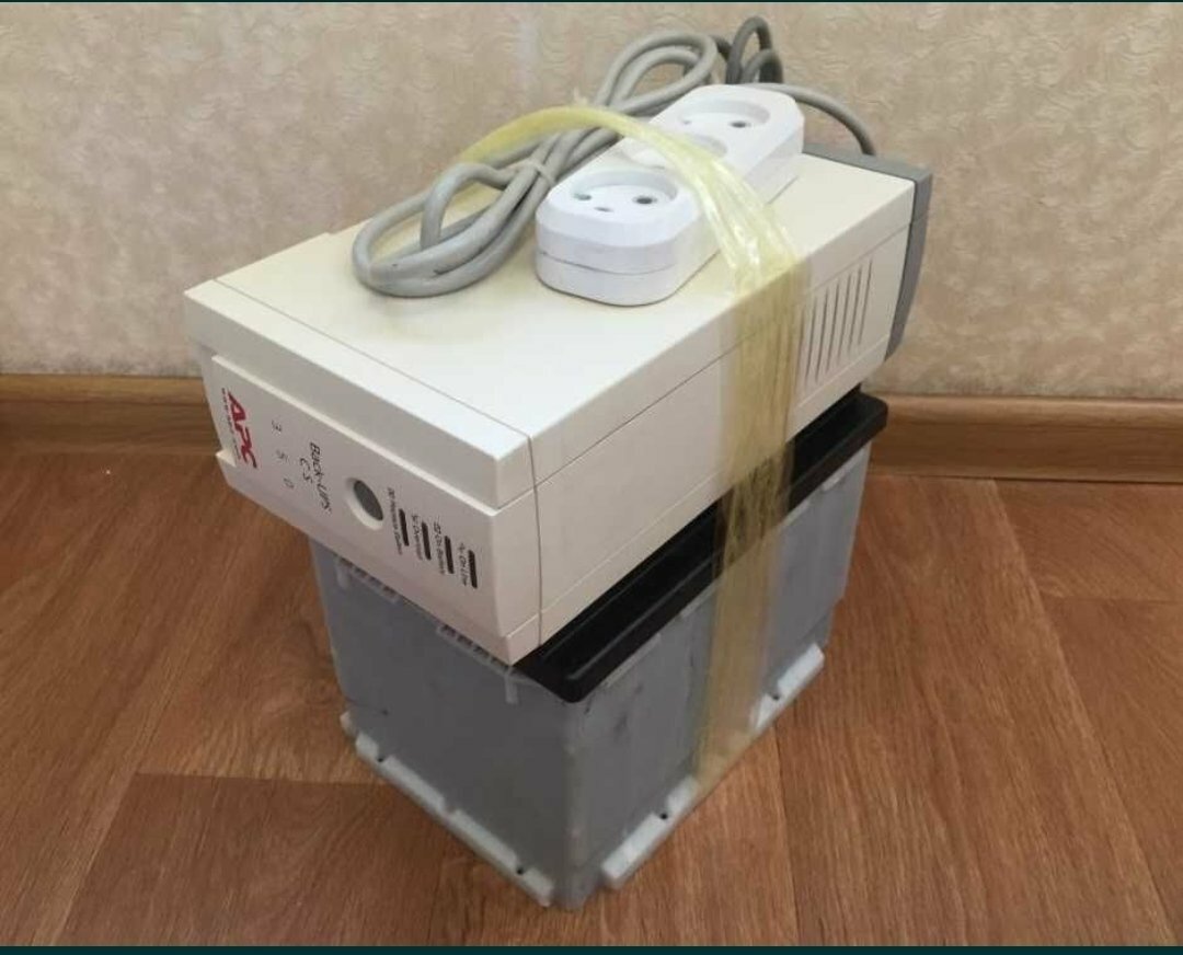

Повербанк від создатєля інвеКтора.
Powerbank pro max ultra
Чому примотано скотчем, а не синьою ізоляційною стрічкою? Не залік.

1 час назад, Вячеслав_В сказал:
в техніці є рішення красиві і ті що працюють...
