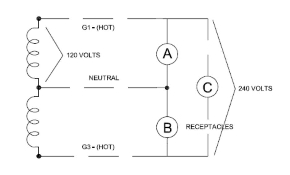

Нам тут на хаб пропонують генератори звідти. Ми вже прикидали - трифазні 120\240.
Тестером проміряв - так і є. Цікаво чому між фазами дійсно 240. Бо ж 120*корінь 3 = 207в. Але ж 60гц. Як будуть запускатися холодильники, водяні насоси, котли? Може хтось вже мав з таким діло?
Значить він не трьохфазний, а однофазний з двома обмотками по 120 В, ну і відповідно 240 В між крайніми точками обмоток.
Томущо в США не 3 фази, а split phase. Там йде 2 фази та нуль. Між "фазами" там 240, між фазою та нулем - 120. Малопотужна техніка в них на 120, потужна на 240. Ну й генератор мабуть не трьохфазний, а split phase генератор.
Це не дві фази а одна, розділена порівну. Split phase дослівно перекладається "розділена фаза"
