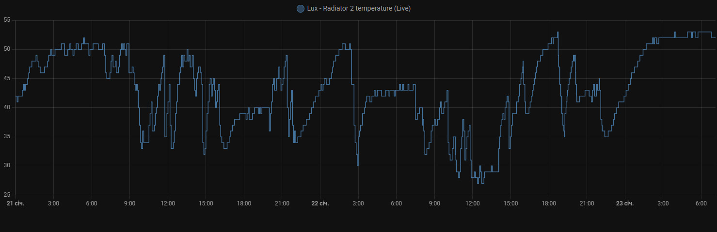

Ну супер. Тихіше безвентиляторного. Це вже премія світить

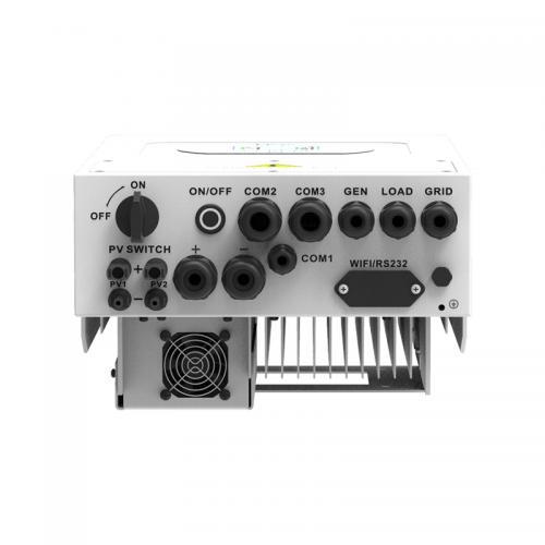

а шо там жужить всередині? Ви точно про Deye 5кВт ? Тут їх два, один всередині корпуса.
Змінено користувачем yur43
Про deye на dinsolar бачив тему як додавати вентилятори, так що не все так однозначно)
Прихований текст
diysolarforum.com/threads/3d-printed-deye-5kw-hybrid-fan-unit-sun-3-6-5-6k-sg03lp1-eu.34675/
маю підозру шо павуки будуть любити ті радіатори, та і любу подібну техніку. Мав частотника безвентиляторного, була така біда.
Так що все не вічно.
Ну і в мене є ще мережевий інвертор, типу пасивний, але температура в літку під 80° градусів мене напрягала, тому так само додавав вентилятори. Можливо якби був не в гаражі було б краще.
Не знаю як сучасні припої , але класичний ПОС-60 з часом давав тріщини термомеханічної природи, які в подальшому приводили до виходу з ладу електроніки. Так що контроль температурного режиму досить важливий.
По темі ваших інверторів - не бійтесь перевіряти. Якщо висмикнути роз'єм вентилятора, нічого не згорить, тримати палець на радіаторі - контролювати нагрів. Якщо контролю частоти обертання вентилятора немає, легко можна перевести заводський вентилятор на свій розумний контролер. У виробників інверторів трохи дивна логіка - маючи дані про температуру вони вентилятор вмикають по потужності. В моєму інверторі датчиків температури 4 шт., але вмикається вентилятор при потужності виходу більше 300Вт. Виходить при 250Вт радіатор +55С, а при 310Вт - +25С. Такі коливання неприємні не тільки припою, а й людям в приміщенні.

59 минут назад, yur43 сказал:
Я точно про нього. Але вам же слухняніше)))

Але ви продовжуйте. Бо в мене зараз на складі 180шт Luxpower SNA5000, і ні одного Deye, то дана тема вкрай цікава
5 хвилин тому, Dalet сказав:
можу війти в долю  - переробити систему охолодження , зараз порахую 180 помножити на ... :)
Бо неперероблені, вони гарні десь пару днів, потім хочеться тиші.
