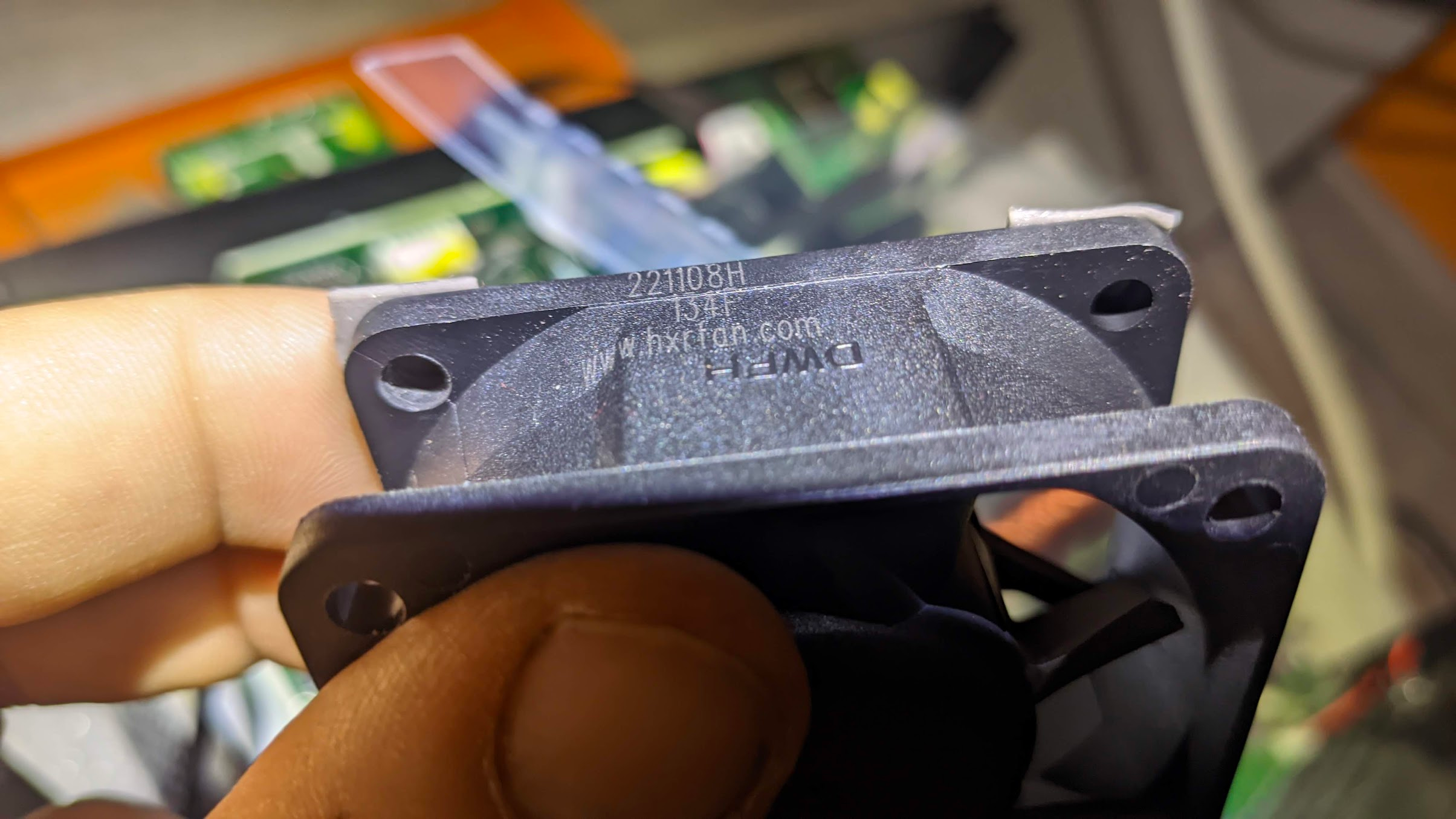

В нас встановлені ось ці вентилятори SUPER SLIENT NP6025H12V DC12V0.6A
Даташиту на саме ці не знайшов. Але знайшов на подібний типорозмір 60х60х25 і подібні оберти 5600. Оберти близько 5тис підтверджуються даними німця по схемі його "обманки".
По оригінальному відомо тільки:
  • RatedCurrent: 0.6А
  • RPM: близько 5000 (зі схеми німця)
  • StaticPressure: невідомо
  • AirFlow: невідомо
  • NoiseLevel: нестерпно високий
Я ще на корпусів кулерів знайшов напис компанії, яка їх виготовляє
hxrfan.com
