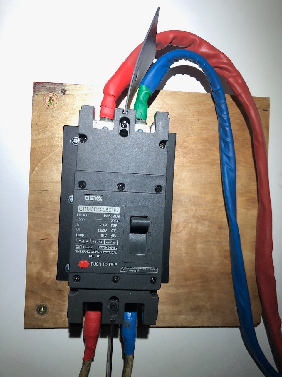

тут досить цікаве відео про dc  mcb
Прихований текст

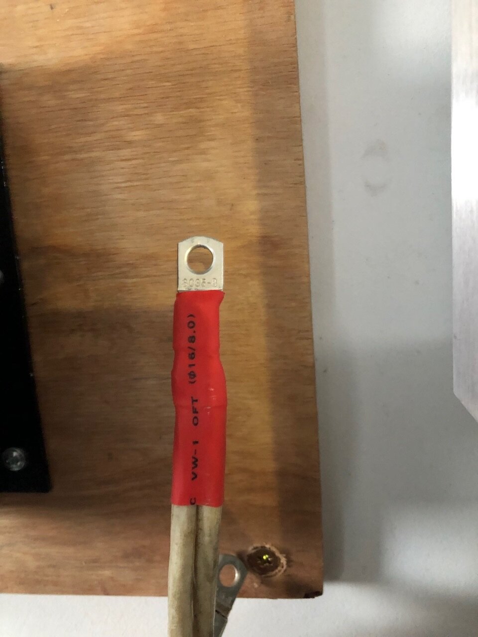

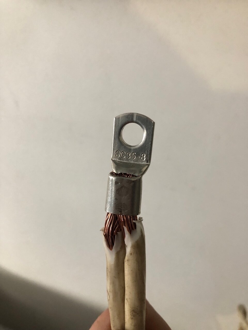

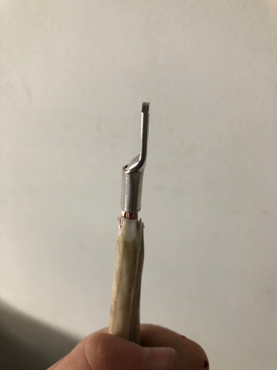

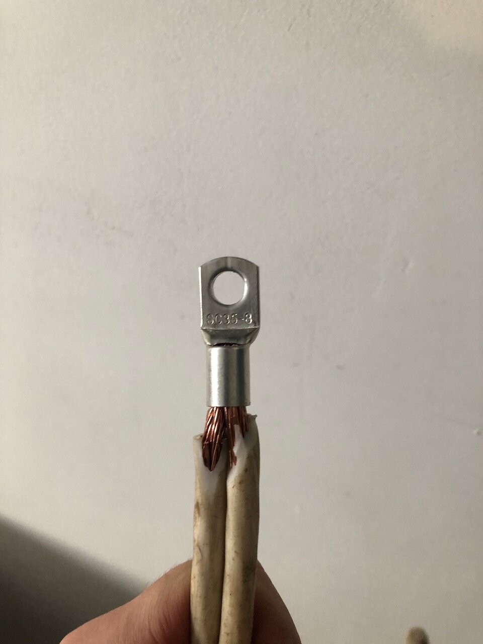

Я псіханув і поставив такий:
Прихований текст
В мене були зварювальні дроти із не надто свіжою ізоляцією і я запаралелив два по 16 квадратів і вони якраз туго влізли в клему на 35 кв. Все запакував в термоусадку і виглядає всеодно трохи колгоспно, але зато майже безкоштовно і позбувся брухту.
Прихований текст

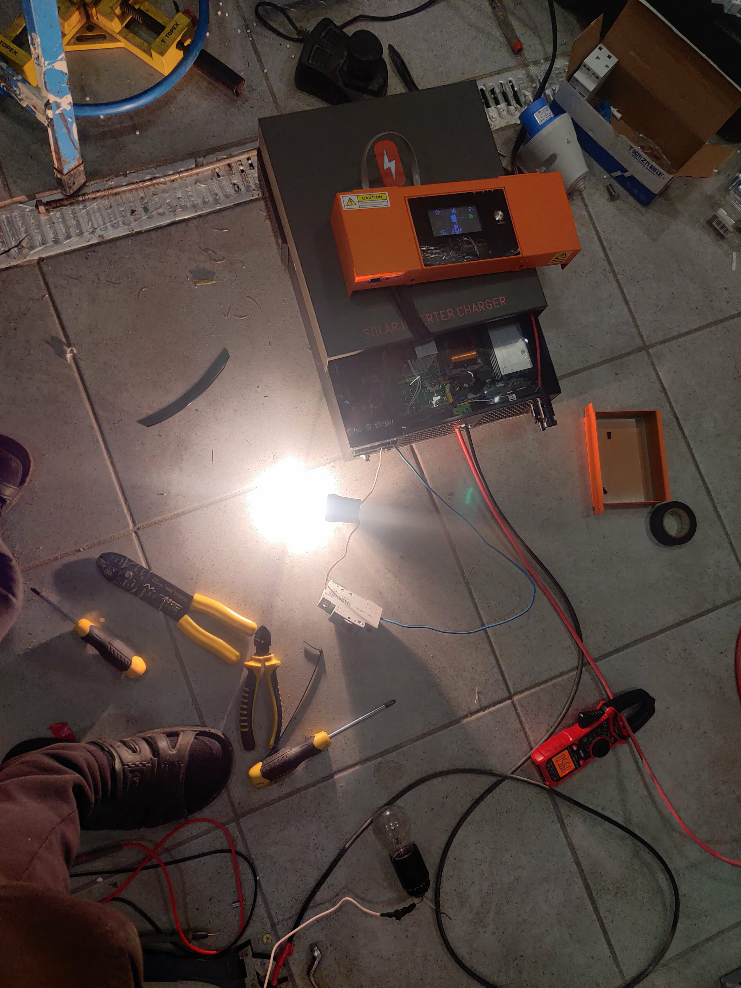

IMG_0480.thumb.jpeg.b88aa9b18381d3953a49e6e493413e42.jpegIMG_0481.thumb.jpeg.af57305741957349e32c9f959f5f199e.jpegIMG_0482.thumb.jpeg.6489d91d7163460ac63b2ee838913783.jpegIMG_0483.thumb.jpeg.494d1fd806257d7e48669cabc7f399da.jpeg
18 годин тому, Dmode сказав:
Схоже моя історія володіння цим інвертором сьогодні закінчилась.
Шкода, бо поза шумом він виконував свою функцію.
Є вже якісь плани щодо наступного інвертора?

1 час назад, volomoto сказал:

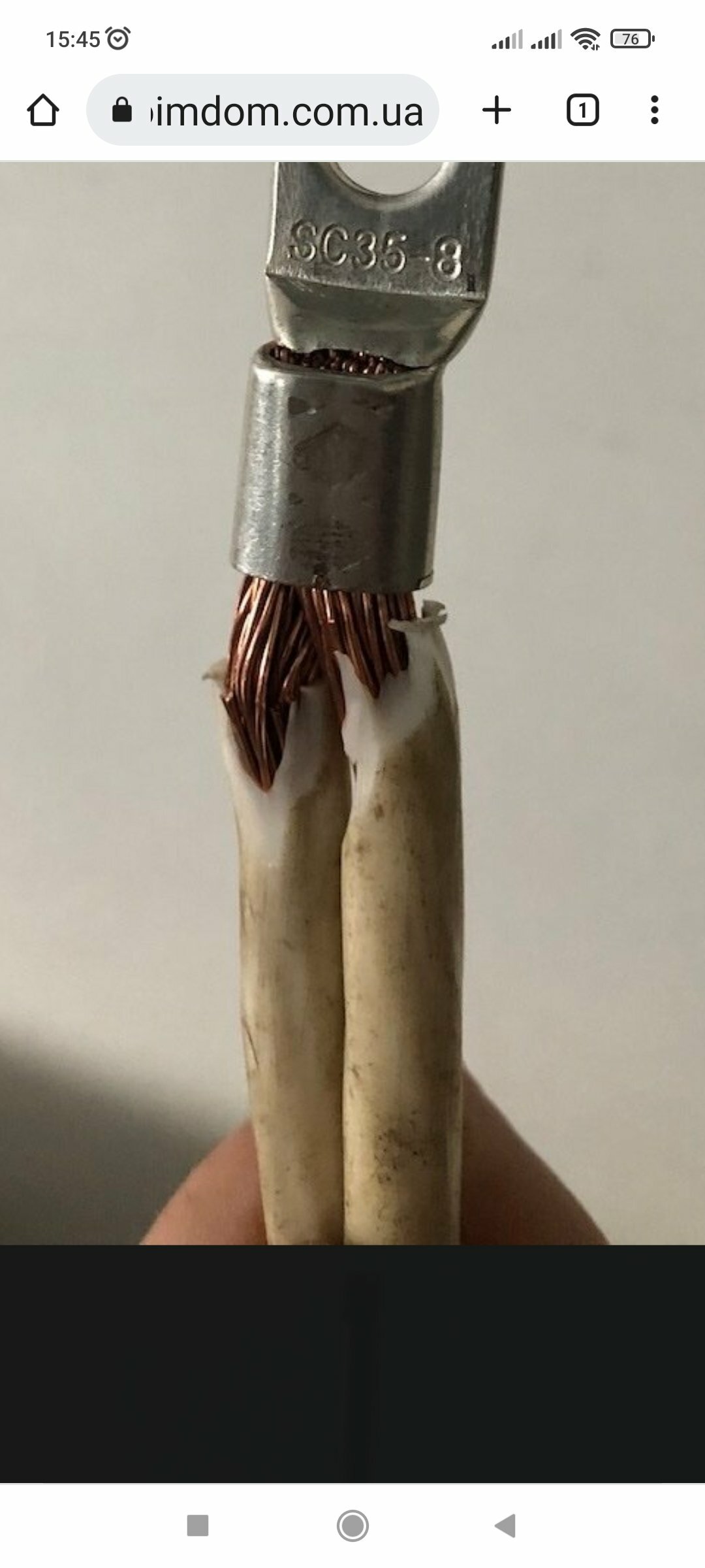

З того, що я бачу на фото - зняті зі зварювального апарату дроти, ще не є призначеними проводами для зварювальних апаратів. Це в кращому випадку ПВ3, але аж ніяк не КГ, хоча і КГ наше, ще те "ге".)))
Але, у випадку з підключенням наднизької силової напруги - це нормальний варіант. Я про установочниц провід типу ПВ3. Краще, звичайно типу ПВ5, але то таке.
Офф. Screenshot_2023-01-23-15-45-49-085_com.android.chrome.thumb.jpg.703d8680e2f3a755def40c616d8b2edc.jpgПро перетин. Сьогодні якість виробництва КПП ще впало, десь ще за нижче плінтуса, тому сподівається, що 35 мм.кв. буде дорівнювати заявленим 35 мм.кв. я би не став. Теж саме і по якості матеріалу провідника. Тільки мікроометр допоможе з'ясувати що і до чого, і на що можно впевнено сподівається.

Так, це ПВ3 і вони були на саморобному трансформаторному зварювальному апараті десь з 90-х, який купив мій тато. Думаю, що в той час ліпили з чого було і ніхто не задумувався про відповідність проводу до застосування. Проводи трохи жорсткуваті, але жили здорові і в стаціонарному монтажі всередині приміщення та при низькій напрузі будуть працювати ще дуже довго.
