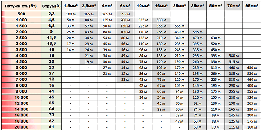

Игорь&Ира Опубліковано: 4 жовтня Поділитись Опубліковано: 4 жовтня Який переріз мідного кабелю потрібен для підключення однофазного генератора на 3,3 кВт? Посилання на коментар Поділитися на інших сайтах More sharing options...
Фрай Опубліковано: 4 жовтня Поділитись Опубліковано: 4 жовтня (змінено) Але я б радив 2.5 квадрати Змінено 4 жовтня користувачем Фрай 1 Посилання на коментар Поділитися на інших сайтах More sharing options...
Игорь&Ира Опубліковано: 4 жовтня Поділитись Опубліковано: 4 жовтня 3 години тому, Фрай сказав: Але я б радив 2.5 квадрати Менше ніж 2,5 і мови бути не може. Я думав, може потрібно перезакластися на стартовий струм. Посилання на коментар Поділитися на інших сайтах More sharing options...
МакДо Опубліковано: 4 жовтня Поділитись Опубліковано: 4 жовтня 57 хвилин тому, Игорь&Ира сказав: Менше ніж 2,5 і мови бути не може. Я думав, може потрібно перезакластися на стартовий струм. Тоді вам потрібно перезакластися з потужністю генератора Посилання на коментар Поділитися на інших сайтах More sharing options...

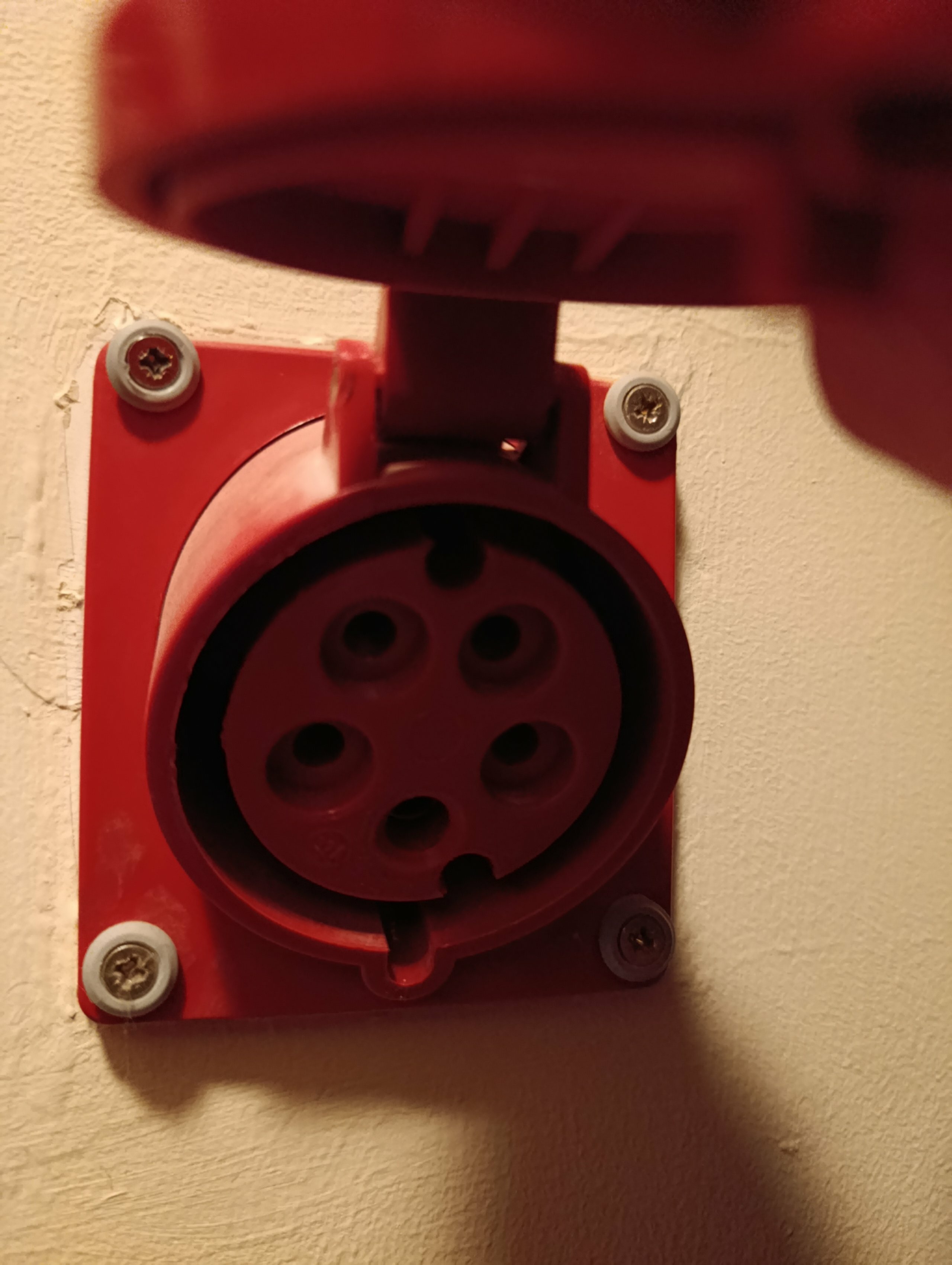

Dr.Yura Опубліковано: 4 жовтня Поділитись Опубліковано: 4 жовтня 5 годин тому, Игорь&Ира сказав: Який переріз мідного кабелю потрібен для підключення однофазного генератора на 3,3 кВт? на виході з генератора яка резетка? як звичайна побутова 16А чи силова ? Посилання на коментар Поділитися на інших сайтах More sharing options...
Игорь&Ира Опубліковано: 4 жовтня Поділитись Опубліковано: 4 жовтня 3 години тому, МакДо сказав: Тоді вам потрібно перезакластися з потужністю генератора Щоб я був такий розумний сьогодні, як моя дружина завтра. ☺️ Посилання на коментар Поділитися на інших сайтах More sharing options...
Игорь&Ира Опубліковано: 4 жовтня Поділитись Опубліковано: 4 жовтня 3 години тому, Dr.Yura сказав: на виході з генератора яка резетка? як звичайна побутова 16А чи силова ? Konner Sohnen KS 3300i: "розетки змінного струму 2*16А". Посилання на коментар Поділитися на інших сайтах More sharing options...
Игорь&Ира Опубліковано: 4 жовтня Поділитись Опубліковано: 4 жовтня 3 години тому, Dr.Yura сказав: на виході з генератора яка резетка? як звичайна побутова 16А чи силова ? Силову знаю, бо маю на 32 А. Посилання на коментар Поділитися на інших сайтах More sharing options...
Фрай Опубліковано: 4 жовтня Поділитись Опубліковано: 4 жовтня 7 годин тому, Игорь&Ира сказав: Менше ніж 2,5 і мови бути не може. Я думав, може потрібно перезакластися на стартовий струм. Чим більше тим краще, але ваш гена дає максимум у 3.3кВт або 16А тому за який пусковий хвилюватись? Посилання на коментар Поділитися на інших сайтах More sharing options...
МакДо Опубліковано: 4 жовтня Поділитись Опубліковано: 4 жовтня 2 години тому, Фрай сказав: Чим більше тим краще, але ваш гена дає максимум у 3.3кВт або 16А тому за який пусковий хвилюватись? Ага. Я про це натякнув заміною гени на більші пускові струми. Але отримав в штангу) Бо січення кабелю значно перевищує потужність гени. І тут чорним по білому писали: 2,5мм2 за очі для такого малого генератора і пускові струми впливають не на кабель, бо той може короткостроково пропусти більше паспортних, а на гену, точніше його АВ. 1 Посилання на коментар Поділитися на інших сайтах More sharing options...
Игорь&Ира Опубліковано: 5 жовтня Поділитись Опубліковано: 5 жовтня 16 годин тому, Фрай сказав: Чим більше тим краще, але ваш гена дає максимум у 3.3кВт або 16А тому за який пусковий хвилюватись? Я про стартовий струм в глибинному насосі, холодильнику, ... . Посилання на коментар Поділитися на інших сайтах More sharing options...
Игорь&Ира Опубліковано: 5 жовтня Поділитись Опубліковано: 5 жовтня (змінено) 14 годин тому, МакДо сказав: Ага. Я про це натякнув заміною гени на більші пускові струми. Але отримав в штангу) Бо січення кабелю значно перевищує потужність гени. І тут чорним по білому писали: 2,5мм2 за очі для такого малого генератора і пускові струми впливають не на кабель, бо той може короткостроково пропусти більше паспортних, а на гену, точніше його АВ. Стосовно Вашої попередньої репліки. Я виходив з того, що: газовий котел 150 Вт, холодильник 150 Вт, глибинний насос 990-1270 Вт, очисна система 30 Вт, освітлення 100 Вт і телевізор 47-75 Вт; загалом 1467-1775 Вт. Якщо додати пральну машину 670 Вт за цикл, то буде 2165-2445 Вт. Генератор KS 3300I: не рекомендуються три валі навантаження понад 2400 Вт, час роботи при навантаженні 1500 Вт - 7 годин. Обираю між 2,5 і 4,0 кв.м, бо метраж може затягнути на 25-30 м. Змінено 5 жовтня користувачем Игорь&Ира Посилання на коментар Поділитися на інших сайтах More sharing options...
Фрай Опубліковано: 5 жовтня Поділитись Опубліковано: 5 жовтня (змінено) І що? 10 хвилин тому, Игорь&Ира сказав: не рекомендуються три валі навантаження понад 2400 Вт Він короткочасний, але все одно має відповідати дозволеному навантаженню вашого гени Змінено 5 жовтня користувачем Фрай 1 Посилання на коментар Поділитися на інших сайтах More sharing options...
Игорь&Ира Опубліковано: 5 жовтня Поділитись Опубліковано: 5 жовтня 2 хвилини тому, Фрай сказав: І що? Він короткочасний, але все одно має відповідати дозволеному навантаженню вашого гени Зі стартовим струмом ніби розібрався. Я про те, що з моїм списком можна 7 годин і пральна машина не обвалить. Посилання на коментар Поділитися на інших сайтах More sharing options...
Игорь&Ира Опубліковано: 5 жовтня Поділитись Опубліковано: 5 жовтня А яку марку кабелю порадите, щоб кидати кожен раз по землі? Посилання на коментар Поділитися на інших сайтах More sharing options...
Фрай Опубліковано: 5 жовтня Поділитись Опубліковано: 5 жовтня (змінено) 18 хвилин тому, Игорь&Ира сказав: А яку марку кабелю порадите, щоб кидати кожен раз по землі? ПВС, але наступний щабель розвитку власника - прокласти кабель у трубці з місця підключення до місця розташування генератора і робити перемикання через будь-який дво-полюсний перекидний автомат. Змінено 5 жовтня користувачем Фрай 1 Посилання на коментар Поділитися на інших сайтах More sharing options...
Dr.Yura Опубліковано: 5 жовтня Поділитись Опубліковано: 5 жовтня 1 годину тому, Игорь&Ира сказав: Стосовно Вашої попередньої репліки. Я виходив з того, що: газовий котел 150 Вт, холодильник 150 Вт, глибинний насос 990-1270 Вт, очисна система 30 Вт, освітлення 100 Вт і телевізор 47-75 Вт; загалом 1467-1775 Вт. Якщо додати пральну машину 670 Вт за цикл, то буде 2165-2445 Вт. Генератор KS 3300I: не рекомендуються три валі навантаження понад 2400 Вт, час роботи при навантаженні 1500 Вт - 7 годин. Обираю між 2,5 і 4,0 кв.м, бо метраж може затягнути на 25-30 м. пральна малина 670Вт ... там коли тен гріє може бути 1,6-3 кВт.. в залежності від потужності тену. глибинний насос як варіант пусковий може бути в кілька разів більший на короткий час, наприклад 3-4кВт як буде витримувати генератор такі первантаження моментальні незнаю,я маю повітряний компресор vfl50, там двигун 2,2кВт, то інколи бувало що генератор 5,5кВт ледь стартував той компрсор, але то коли холодно на вулиці і блок циліндрів на компресорі ще не прогрітий. але то звичайний простий генератор не інверторний. 1 Посилання на коментар Поділитися на інших сайтах More sharing options...
Игорь&Ира Опубліковано: 5 жовтня Поділитись Опубліковано: 5 жовтня 3 години тому, Фрай сказав: ПВС, але наступний щабель розвитку власника - прокласти кабель у трубці з місця підключення до місця розташування генератора і робити перемикання через будь-який дво-полюсний перекидний автомат. Замовив Одескабель КГНВ 3*2,5 і Hager 4P 40A/400В (SFT440). Посилання на коментар Поділитися на інших сайтах More sharing options...
