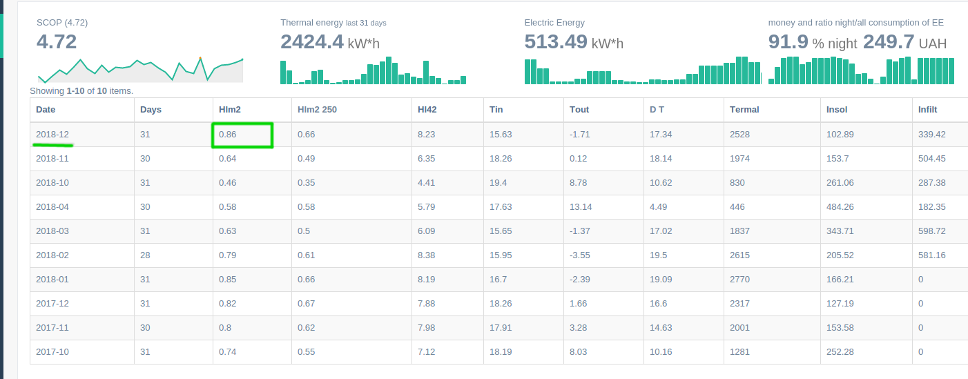

За 11-2018 на отопление израсходовано 1551 кВт*ч, из них:
  • электрокотел 1450 кВт*ч. (отдельный счетчик).
  • кондиционер 9-ка инвертор (установлен 2 недели назад) 101кВт*ч (отдельный счетчик).
На основе замеров 1,2,3 предполагаю, что СОР в этом месяце был около 2.2.
Тогда по теплу было израсходовано 1450+101*2.2=1672 кВт*ч
Средняя уличная температура 0,2°C (данные метеостанции аэропорта Жуляны).
Средняя температура в доме составила 19.8°C(цифровые датчики в каждом помещении).
Дельта t=19.8°С-0.2°С=19.6°C.
Затраты на 1°C дельты на 1м2: 1672кВт*ч/220м2/19.6°C=0.39 кВт*ч/м2*°C в месяц.
С помощью данного параметра, кому интересно для сравнения, можно вычислить месячные затраты на отопление, умножив на свою квадратуру и дельту температур для своего региона.

Подскажите, затраты на 1°C дельты на 1м2 должны быть меньше 0.5 или как?
