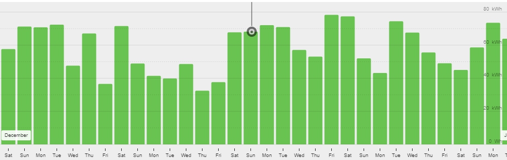

За 11-2018 на отопление израсходовано...
За 12-2018 на отопление израсходовано 1963 кВт*ч электроэнергии, из них:
  • электрокотел 1808 кВт*ч. (отдельный счетчик).
  • кондиционер 9-ка инвертор 155 кВт*ч (отдельный счетчик).
На основе замеров предыдущего месяца, предполагаю, что СОР в этом месяце был таким-же (2.2), либо чуть ниже.
Тогда по теплу было израсходовано 1808+155*2.2=2149кВт*ч
Средняя уличная температура -2,1°C (данные метеостанции аэропорта Жуляны).
Средняя температура в доме составила 19.2°C(цифровые датчики в каждом помещении).
Дельта t=19.2°С-2.1°С=21.3°C.
Затраты на 1°C дельты на 1м2: 2149кВт*ч/220м2/21.3°C=0.46 кВт*ч/м2*°C в месяц.
С помощью данного параметра, кому интересно для сравнения, можно вычислить месячные затраты на отопление, умножив на свою квадратуру и дельту температур для своего региона.
Кроме отопления:
  • ГВС 142кВт*ч (отдельный счетчик).
  • все остальное 287кВт*ч (в том числе: индукц.плита 9кВт*ч, холодильник 23кВт*ч, свет, и другие электроприборы)
Электрокотел, ГВС: 100% ночь.
Общее соотношение день/ночь: 10%/90%.
Среднемесячная мощность электрокотла 2.4кВт, среднесуточная максимальная 3.3кВт.
