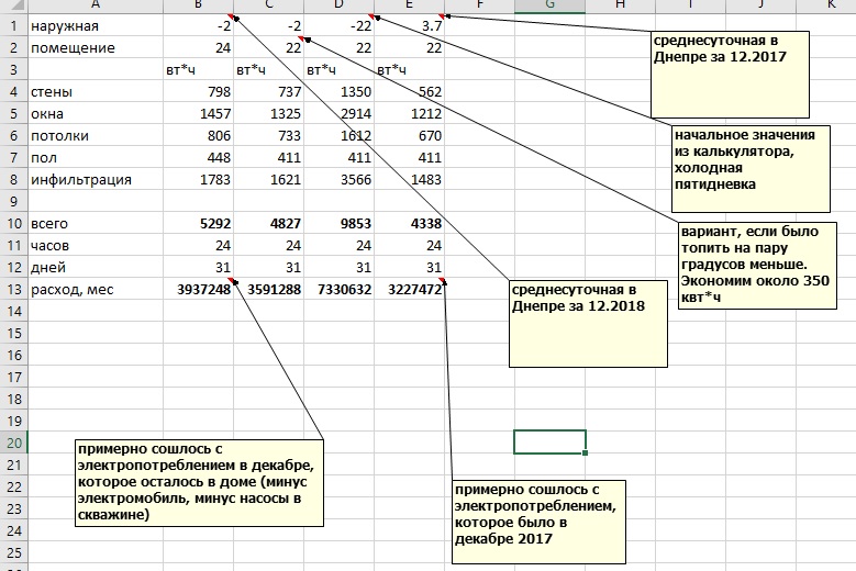

Декабрь, всего 4800 кВт*ч. 160м2, 400 газобетон+10см ваты, мин 25см ваты на чердаке (там задували эковату, в мансардную часть были ограничены крышей, там 25, на обычную часть горища 30 см). Отопление 100% тёплыми полами от котла протерм скат 18 кВт, ГВС через косвенник от него же.

Хорошая идея. Перед тем, как поаудитить с прибором, решил посчитать теоретически.
Получилось вот так, и даже примерно сошлось с раскладом по потреблению. Проветриваем регулярно, конечно.

Затраты на 1°C дельты на 1м2: 1672кВт*ч/220м2/19.6°C=0.39 кВт*ч/м2*°C в месяц.
Надіюсь все по формулі зрозуміло, ваші кіловати/ ваша квадратура/ середня різниця температури між будинком та вулицею = кВт*ч/м2*°C
Да я в интернете взял калькулятор, в который вбиваешь площади, пироги стен, пола, крыши, окна, температуру за бортом и искомую в доме, и он выдает по каждому пункту теплопотери... Вот они там в столбике, наверное, более репрезентативно получается

Вы написали что примерно сошлись с расчетами. На каком сайте считали?
да на втором, что попался в интернете (первый слишком сложный оказался :-) ) - teplo-info.com/otoplenie/raschet_teplopoter_online
