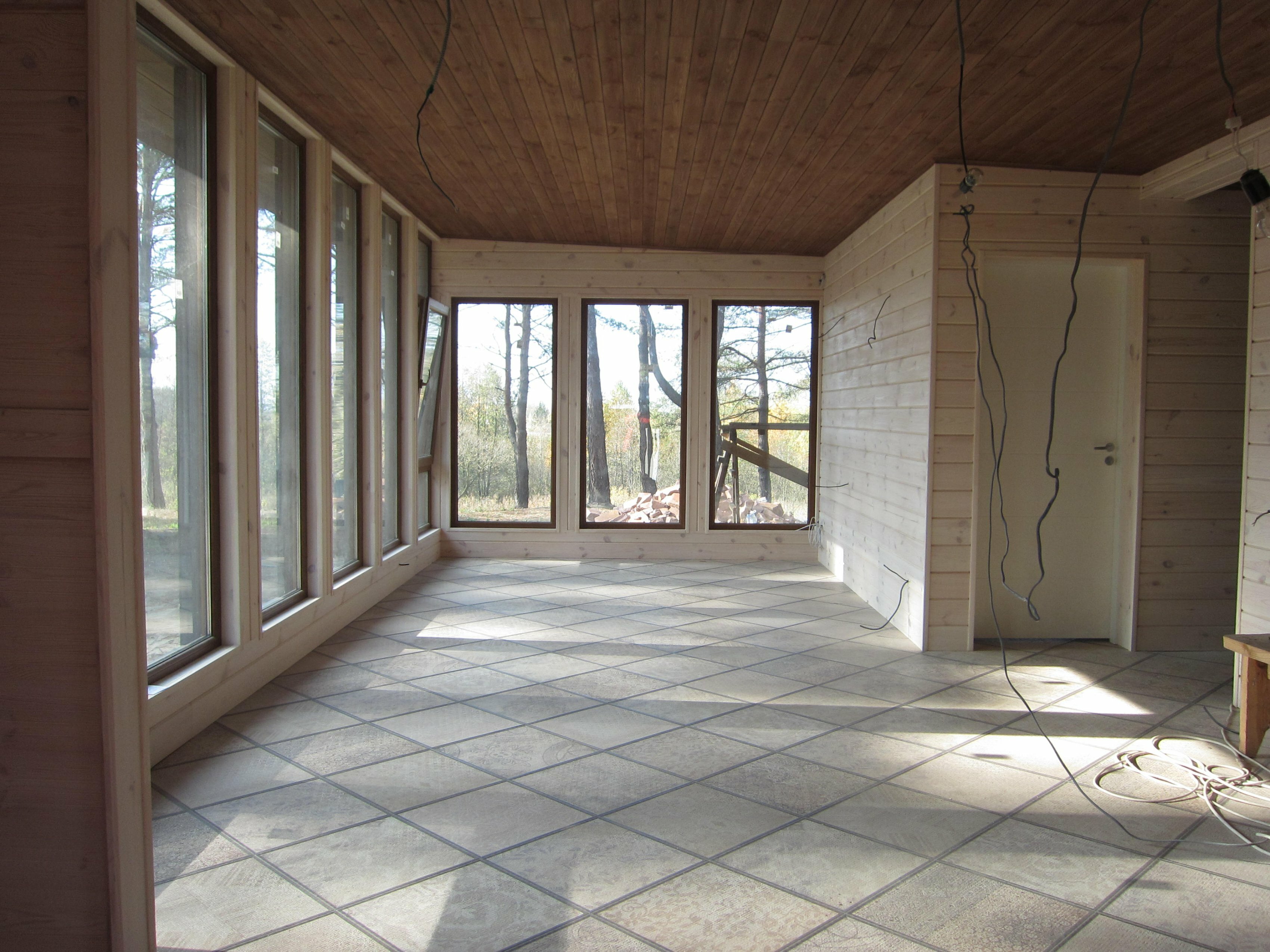

В мене офіційний Nexans. Але згодна, що ризик ремонтоздатності є. З електрорадіаторами було б простіше, але гостьовий будинок (фото), як і основний, спроектовані, виключно, під теплу підлогу. В випадку, коли в гостьовому будинку ніхто постійно не живе, електрична підлога є більше доцільною та автономною. Взимку достатньо маленького килимка в ванній кімнаті  (0,6кВт), щоби бути спокійною за труби з водою, включно з кухнею, та в будинку підтримувався "+". Тож треба розуміти та рахувати ще на етапі проекту, що буде мати раціональність.
В основному будинку рахували обидві ТП. Прийшли до висновку, що електрокотел+водяна ТП буде більше доцільною.
