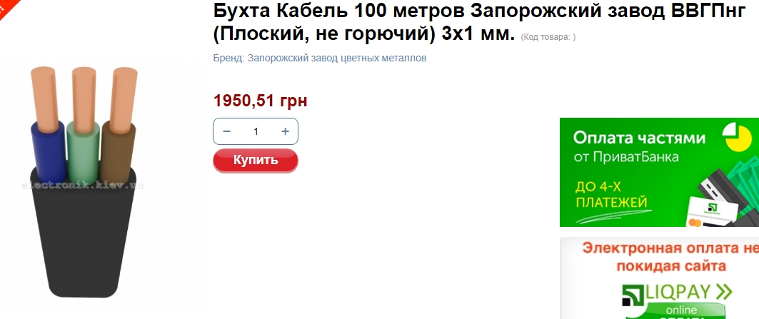

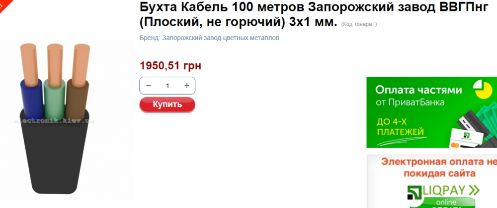

Firetuf Опубліковано: 23 грудня 2022 Поділитись Опубліковано: 23 грудня 2022 1 час назад, roverspam сказал: щось мені підсказує, що 1*3 має таку саму ізоляцію, цілісність і т.д., як і 1.5*3 Мабуть, візьму 1*3, з ним буде легше працювати. КЗ на "прогоні"... ну не знаю. Засуну в труби тільки через гризунів. Взагалі, в гофру засунув би, але труби вже куплені Гоніть того підкажчика...)))) 1. Ізоляція у силових кабелів на низьку напругу однакова. Все залежить тільки від виробника. 2. Беріть кабель 1,5 ммкв, і не займайтеся пошуком траблов. 3. Для зручності і легкості в роботі з кабелем, враховуючи ваш вибір способу прокладки: кабель беріть круглий, якщо з заповнювачем, то зовсім гуд, з якісних матеріалів, тоді і зачищатись буде ґарно, і гнутись легко. І найголовніше - надійність та безпека. 4 Посилання на коментар Поділитися на інших сайтах More sharing options...
roverspam Опубліковано: 25 грудня 2022 Автор Поділитись Опубліковано: 25 грудня 2022 В 23.12.2022 в 23:29, Firetuf сказал: Гоніть того підкажчика...)))) 1. Ізоляція у силових кабелів на низьку напругу однакова. Все залежить тільки від виробника. 2. Беріть кабель 1,5 ммкв, і не займайтеся пошуком траблов. 3. Для зручності і легкості в роботі з кабелем, враховуючи ваш вибір способу прокладки: кабель беріть круглий, якщо з заповнювачем, то зовсім гуд, з якісних матеріалів, тоді і зачищатись буде ґарно, і гнутись легко. І найголовніше - надійність та безпека. я тільки не зрозумів, чого гнати того підсказчика, якщо Ви написали те ж саме, що і "він" : ізоляція однакова Ну добре, не буду вдаватися в деталі і візьму 1.5*3, ЗЗЦМ ВВГнг (круглий), вірний же вибір? Посилання на коментар Поділитися на інших сайтах More sharing options...
roverspam Опубліковано: 25 грудня 2022 Автор Поділитись Опубліковано: 25 грудня 2022 В 23.12.2022 в 22:09, normal сказал: Ога, тільки подивіться на ціну, неходовий 1мм2 та 6А автомат на 30% мабуть дорожче я автомат на 6А (а може ще й нижче) все одно поставлю, навіщо більше на 5 світлодіодних лампочок? Посилання на коментар Поділитися на інших сайтах More sharing options...

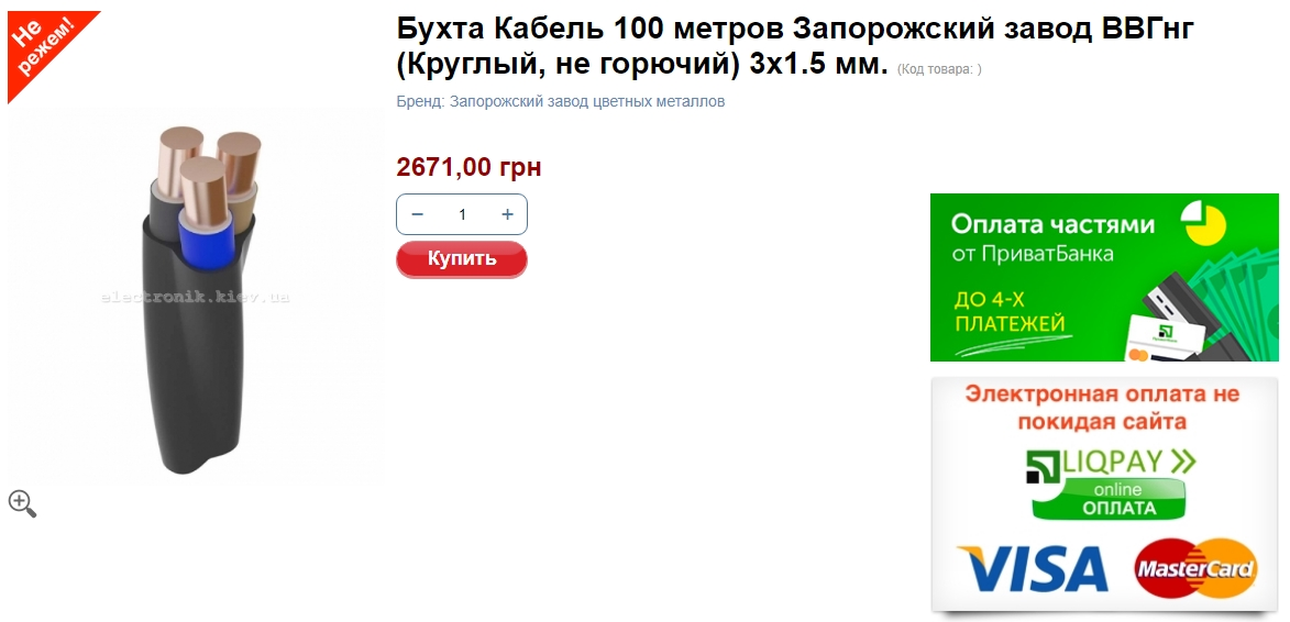

Firetuf Опубліковано: 25 грудня 2022 Поділитись Опубліковано: 25 грудня 2022 16 минут назад, roverspam сказал: я тільки не зрозумів, чого гнати того підсказчика, якщо Ви написали те ж саме, що і "він" : ізоляція однакова Ну добре, не буду вдаватися в деталі і візьму 1.5*3, ЗЗЦМ ВВГнг (круглий), вірний же вибір? Ще раз. В силових стаціонарних електропрроаодках, кабеля нижче 1,5 ммкв немає. Нижче - це для автоматики, ткнз контрольні, або з'єднувальні, або .... Ззцм і круглий ВВГ? Хіхіхі.)))) Це тільки NYM. Якщо ВВГ - рекомендую Галкат. За АВ - я тільки радий, що 6А. Ну можливо 10А. І все буде добре.) Дякую, що і прислухаєтесь, і переймаєтесь 2 1 Посилання на коментар Поділитися на інших сайтах More sharing options...
roverspam Опубліковано: 25 грудня 2022 Автор Поділитись Опубліковано: 25 грудня 2022 4 минуты назад, Firetuf сказал: Ще раз. В силових стаціонарних електропрроаодках, кабеля нижче 1,5 ммкв немає. Нижче - це для автоматики, ткнз контрольні, або з'єднувальні, або .... Ззцм і круглий ВВГ? Хіхіхі.)))) Це тільки NYM. Якщо ВВГ - рекомендую Галкат. За АВ - я тільки радий, що 6А. Ну можливо 10А. І все буде добре.) Дякую, що і прислухаєтесь, і переймаєтесь Ось, наприклад: насправді це не ВВГ ? Про Галкат почитаю, а що відносно ВВГнг-LS 3х1,5 "Одескабель"? Гірше Галката? Відносно автомата, я взагалі дивлюсь на 2А чи навколо Дякую і Вам, за поради! 1 Посилання на коментар Поділитися на інших сайтах More sharing options...
Firetuf Опубліковано: 25 грудня 2022 Поділитись Опубліковано: 25 грудня 2022 1 час назад, roverspam сказал: Ось, наприклад: насправді це не ВВГ ? Про Галкат почитаю, а що відносно ВВГнг-LS 3х1,5 "Одескабель"? Гірше Галката? Відносно автомата, я взагалі дивлюсь на 2А чи навколо Дякую і Вам, за поради! Та ВВГ, дійсно ВВГ... Але хіба сам не знаєш який круглий? Те, що на фото - воно хіба кругле? То брехня від виробника. А для протяжки в трубах, а також під пильні сальники, це дуже суттєво . Я б, не ставив АВ-2А. Надійність та безпеку , іншими засобами досяг би. ))) 1 1 Посилання на коментар Поділитися на інших сайтах More sharing options...
roverspam Опубліковано: 25 грудня 2022 Автор Поділитись Опубліковано: 25 грудня 2022 (змінено) 1 час назад, Firetuf сказал: Ще раз. В силових стаціонарних електропрроаодках, кабеля нижче 1,5 ммкв немає. Нижче - це для автоматики, ткнз контрольні, або з'єднувальні, або .... як я розумію, ось цей має ті ж самі властивості (товщину і якість ізоляції і т.д.), як і його старші брати ВВГнг 1.5/2.5/4..., тільки зріз носія 1 мм2. Можливо, я помиляюсь. Тому я і запитав, чи можна замінити 1.5 мм2 на цей. Але Ви сказали "не треба" значить не треба 1 час назад, Firetuf сказал: Ззцм і круглий ВВГ? Хіхіхі.)))) Це тільки NYM. Якщо ВВГ - рекомендую Галкат. За АВ - я тільки радий, що 6А. Ну можливо 10А. І все буде добре.) Дякую, що і прислухаєтесь, і переймаєтесь А взагалі, може щось порекомендуєте краще, ніж вітчизняних виробників? Я розумію, що в моєму випадку якість ізоляції - дуже важлива. Працювати буде і самий дешманський, але я хочу бути впевненим, що через 30 років ніде ця ізоляція не висохне і не потріскається... На своїх 80 м2 я не буду економити (в межах розумного) і хочу зробити якісно і збільшити шанси на те, що через час буде все феншуй Дякую! Змінено 25 грудня 2022 користувачем roverspam Посилання на коментар Поділитися на інших сайтах More sharing options...
roverspam Опубліковано: 25 грудня 2022 Автор Поділитись Опубліковано: 25 грудня 2022 3 минуты назад, Firetuf сказал: Та ВВГ, дійсно ВВГ... Але хіба сам не знаєш який круглий? Те, що на фото - воно хіба кругле? То брехня від виробника. А для протяжки в трубах, а також під пильні сальники, це дуже суттєво . Я б, не ставив АВ-2А. Надійність та безпеку , іншими засобами досяг би. ))) не знаю, я ж не електрик Я просто роблю для себе (чесно кажучи, всіх електриків, кого я наймав, я розчарований. Більше того, мене переконали, що земля для лампочок - не обов'язкова, тепер в мене в ванній кімнаті освітлення без заземлення. Хз що буде, якщо проб'є фазу на плафон і будуть мокрі стіни...). Зрозумів, що ЗЗЦМ - невдалий вибір в моєму випадку. Дякую! 1 Посилання на коментар Поділитися на інших сайтах More sharing options...
Firetuf Опубліковано: 25 грудня 2022 Поділитись Опубліковано: 25 грудня 2022 Только что, roverspam сказал: як я розумію, ось цей має ті ж самі властивості (товщину і якість ізоляції і т.д.), як і його старші брати ВВГнг 1.5/2.5/4..., тільки зріз носія 1 мм2. Можливо, я помиляюсь. Тому я і запитав, чи можна замінити 1.5 мм2 на цей. Але Ви сказали "не треба" значить не треба А взагалі, може щось порекомендуєте краще, ніж вітчизняних виробників? Я розумію, що в моєму випадку якість ізоляції - дуже важлива. Працювати буде і самий дешманський, але я хочу бути впевненим, що через 30 років ніде ця ізоляція не висохне і не потріскається... На своїх 80 м2 я не буду економити (в межах розумного) і хочу зробити якісно і збільшити шанси на те, що через час буде все феншуй Дякую! Наразі - ні. Європейських виробників сьогодні ніхто не завозить. І я також. Вітчизняний - Галкат. Поки що. Ціна/якість. Відносно 1 ммккв - це не по стандарту, це ТУ. Так не повинно бути. ДНАОП, ПУЕ, ДБН це вимагають не просто так. Іч. 2 1 Посилання на коментар Поділитися на інших сайтах More sharing options...
