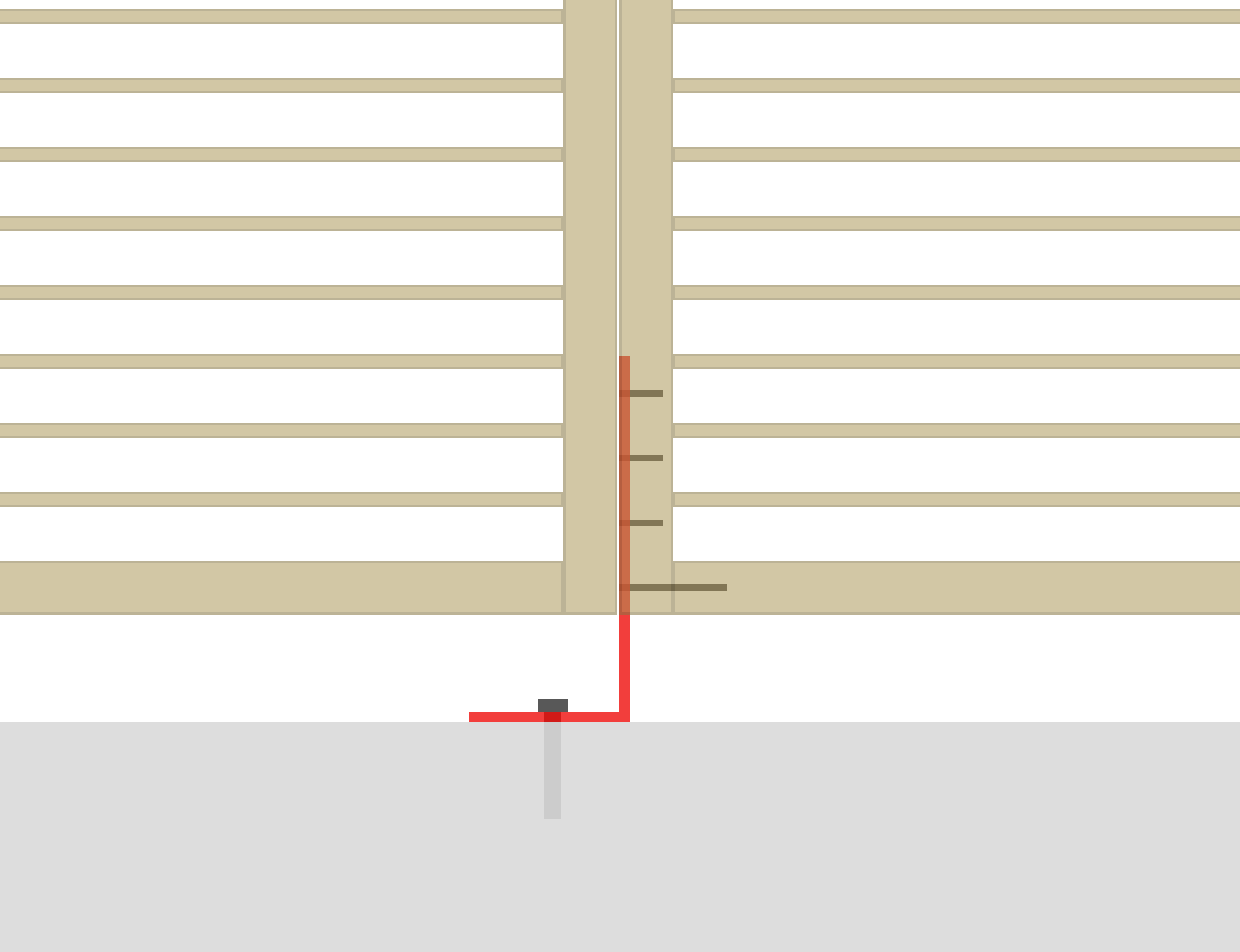

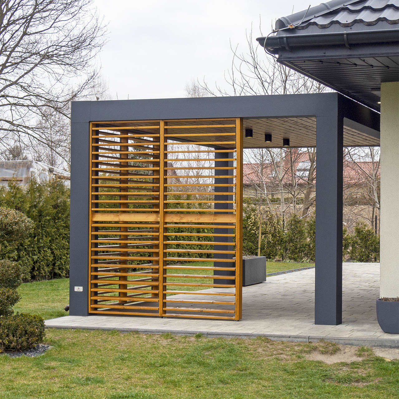

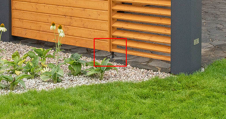

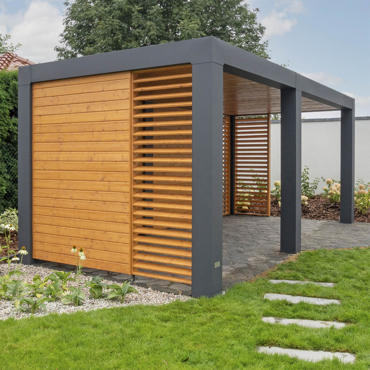

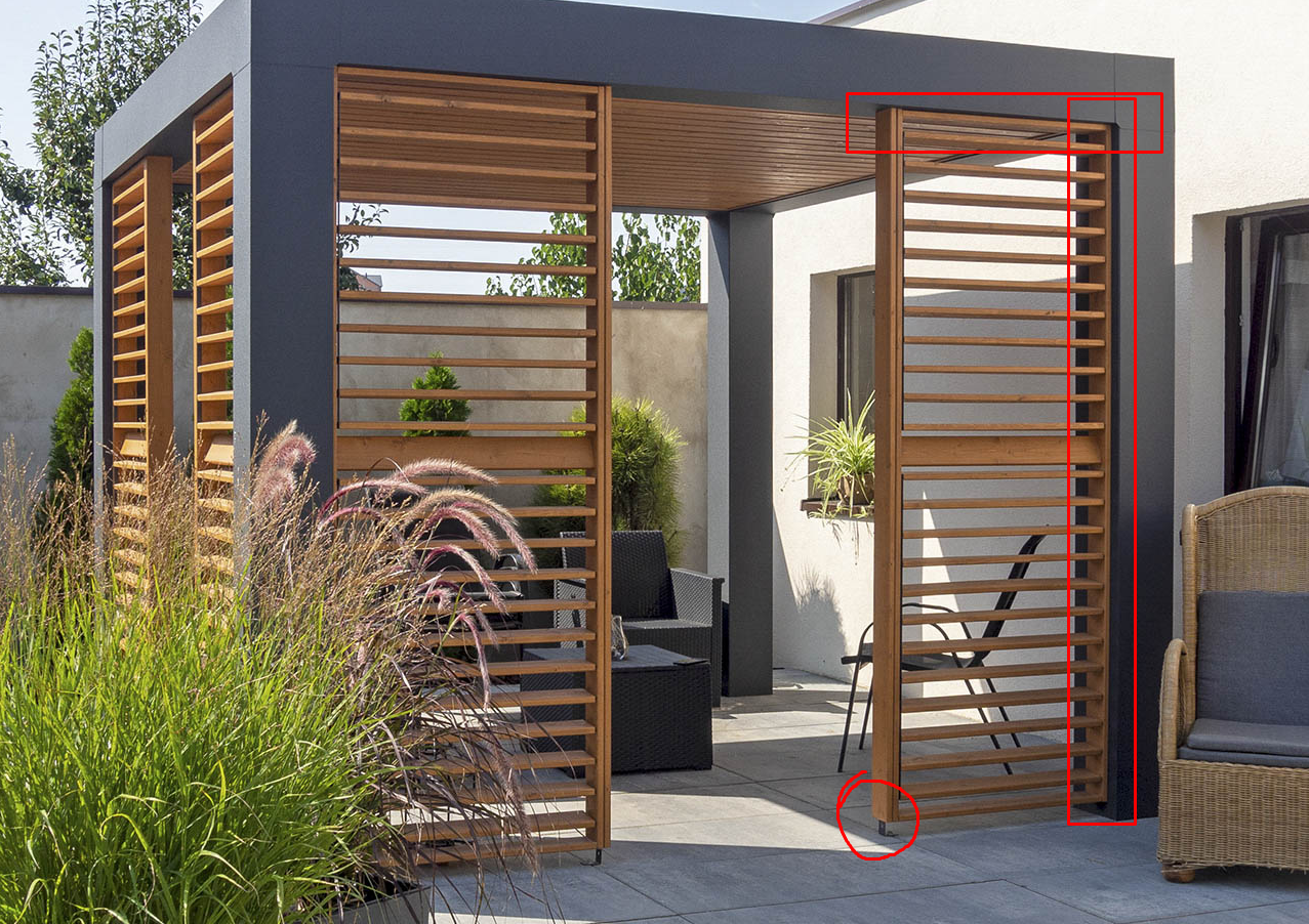

TaurosRMK Опубліковано: 19 липня Автор Поділитись Опубліковано: 19 липня Панове, якщо тут хтось є, підкиньте ідею як можна зробити такі ніжки/опори для конструкцій? Ось тут видно що вся стінка опираєтсья на якусь ногу. Нюанс в тому що ця нога кріпиться в бетон на анкер (принаймні я так думаю і планую кріпити), а пробурити отвір точно у відмічене місце ще та задача, зазвичай може зміститися на декілька міліметрів. Напевно має бути можливість коригувати положення конструкцій, щоб виставити їх в рівень, виходить що конструкції мають кріпитися до закріпленої опори по місцю. Або ж робити так, щоб опора кріпилася спочатку до конструкції, а потім анкерами до бетону, тобто має бути можливість закріпитися в бетон на місці. В цілому не дуже зрозуміло як таке зробити, щоб потім просто встановити і була можливість коригувати положення за потреби. Посилання на коментар Поділитися на інших сайтах More sharing options...
ЯД Опубліковано: 19 липня Поділитись Опубліковано: 19 липня 8 хвилин тому, TaurosRMK сказав: Панове, якщо тут хтось є, підкиньте ідею як можна зробити такі ніжки/опори для конструкцій? Ось тут видно що вся стінка опираєтсья на якусь ногу. Нюанс в тому що ця нога кріпиться в бетон на анкер (принаймні я так думаю і планую кріпити), а пробурити отвір точно у відмічене місце ще та задача, зазвичай може зміститися на декілька міліметрів. Напевно має бути можливість коригувати положення конструкцій, щоб виставити їх в рівень, виходить що конструкції мають кріпитися до закріпленої опори по місцю. Або ж робити так, щоб опора кріпилася спочатку до конструкції, а потім анкерами до бетону, тобто має бути можливість закріпитися в бетон на місці. В цілому не дуже зрозуміло як таке зробити, щоб потім просто встановити і була можливість коригувати положення за потреби. Опора стовпа? Прихований текст krepmarket.org.ua/ua/p1491735322-opora-podpyatnik-dlya.html?source=merchant_center&gad_source=1&gad_campaignid=22743925843&gbraid=0AAAAA-dqIjn1-Zl4OXRZeexbDQk2_lBln&gclid=Cj0KCQjwhO3DBhDkARIsANxrhTpJ0RffPrzqGcrskGvP4B_9t1gBNgrodCsx6WnEhZ9yq7jxgZQREAEaAnPNEALw_wcB Посилання на коментар Поділитися на інших сайтах More sharing options...
TaurosRMK Опубліковано: 19 липня Автор Поділитись Опубліковано: 19 липня 13 хвилин тому, ЯД сказав: Опора стовпа? Не думаю, вигладає занадто для такого і напевно не зручно буде встановлювати. Якщо брати окремо брус, то без проблем, закріпив до бетону, до бруса, встановив і все ок. У випадку з такою конструкцією, наприклад дві секції жалюзі, їх треба разом закріпити на одну опору і потім встановити, а це буде не просто, враховуючи що зверху будуть впиратися в балку. І потрібно дуже точно закріпитися в бетон, тому що регулювання вліво/вправо/вперед/назад тут немає. Посилання на коментар Поділитися на інших сайтах More sharing options...
ЯД Опубліковано: 19 липня Поділитись Опубліковано: 19 липня (змінено) 13 хвилин тому, TaurosRMK сказав: Не думаю, вигладає занадто для такого і напевно не зручно буде встановлювати. Якщо брати окремо брус, то без проблем, закріпив до бетону, до бруса, встановив і все ок. У випадку з такою конструкцією, наприклад дві секції жалюзі, їх треба разом закріпити на одну опору і потім встановити, а це буде не просто, враховуючи що зверху будуть впиратися в балку. І потрібно дуже точно закріпитися в бетон, тому що регулювання вліво/вправо/вперед/назад тут немає. Ну я думаю жалюзи там отдельный элемент, в рамочке. Делается каркас и вставляется рамочка с жалюзи. По крайней мере на двух последних фотках так и сделано. Посмотрел поближе - первая тоже, просто стык закрыт декоративной планкой Там вообще просто уголок похоже, если по последней фотки Змінено 19 липня користувачем ЯД Посилання на коментар Поділитися на інших сайтах More sharing options...
TaurosRMK Опубліковано: 19 липня Автор Поділитись Опубліковано: 19 липня Виглядає що там якась смуга зігнута/зварена буквою L. Спочатку кріпиться одна секція до стовпа, до неї потім ця ніжка, напевно на саморізи, ставиться в рівень і закріплюється до бетону, а потім кріпиться друга секція до попередньої. Там по ідеї не буде ніякого навантаження, тільки сама секція жалюзі. В цілому має право на існування. Хм... 1 Посилання на коментар Поділитися на інших сайтах More sharing options...
TaurosRMK Опубліковано: 19 липня Автор Поділитись Опубліковано: 19 липня 4 хвилини тому, ЯД сказав: Ну я думаю жалюзи там отдельный элемент, в рамочке. Делается каркас и вставляется рамочка с жалюзи. Так і є, тому і написав, що при установці на такий підпятник буде впиратися у верхню балку, тому що вставляти потрібно вертикально, бо там шпилька, під яку має бути отвір. Посилання на коментар Поділитися на інших сайтах More sharing options...
ЯД Опубліковано: 19 липня Поділитись Опубліковано: 19 липня 2 години тому, TaurosRMK сказав: Так і є, тому і написав, що при установці на такий підпятник буде впиратися у верхню балку, тому що вставляти потрібно вертикально, бо там шпилька, під яку має бути отвір. Я просто думал сначала на ту пятку типа "несущий столбик", а к нему рамки с жалюзи на саморезы или что там) ну пятку не под 150*150, а поменьше)) Или если нет нагрузки то по идее того уголка должно хватить. На крайняк сделать из более толстого металла Посилання на коментар Поділитися на інших сайтах More sharing options...
windyhead Опубліковано: 19 липня Поділитись Опубліковано: 19 липня 3 часа назад, TaurosRMK сказал: Виглядає що там якась смуга зігнута/зварена буквою L. Спочатку кріпиться одна секція до стовпа, до неї потім ця ніжка, напевно на саморізи, ставиться в рівень і закріплюється до бетону, а потім кріпиться друга секція до попередньої. Там по ідеї не буде ніякого навантаження, тільки сама секція жалюзі. В цілому має право на існування. Хм... Це трохи інакше робиться, по низу дається брус десь 6х12 від стовпа до стовпа і до нього монтуються жалюзі і стіна. Посилання на коментар Поділитися на інших сайтах More sharing options...
andrey_ka Опубліковано: 19 липня Поділитись Опубліковано: 19 липня 4 години тому, TaurosRMK сказав: В цілому має право на існування. Хм... Ну так в чому проблема. Свердлите в землі отвір , всередину бетон. Далі товста 1см пластина , скажімо 70х70мм по краях приварити чотири арматурини по центру просвердлити отвір та нарізати різьбу і вставити в бетон, щоб пластина була на рівні землі. Потім коли будете монтувати паркан ота зігнута пластина чи кутник покажуть де зробити отвір під болт. Посилання на коментар Поділитися на інших сайтах More sharing options...
TaurosRMK Опубліковано: 20 липня Автор Поділитись Опубліковано: 20 липня 10 годин тому, windyhead сказав: Це трохи інакше робиться, по низу дається брус десь 6х12 від стовпа до стовпа і до нього монтуються жалюзі і стіна. Звісно можна і так. Але на даних фото зроблено без бруса, є тільки каркас (бокові стовпи і верхня балка) до якого кріпляться секції жалюзі. Зверху і по боках кріпляться до каркасу, а знизу мають якусь опору, яка тримає кут який висить в повітрі. Посилання на коментар Поділитися на інших сайтах More sharing options...
TaurosRMK Опубліковано: 20 липня Автор Поділитись Опубліковано: 20 липня 9 годин тому, andrey_ka сказав: Ну так в чому проблема. Свердлите в землі отвір , всередину бетон. Далі товста 1см пластина , скажімо 70х70мм по краях приварити чотири арматурини по центру просвердлити отвір та нарізати різьбу і вставити в бетон, щоб пластина була на рівні землі. Потім коли будете монтувати паркан ота зігнута пластина чи кутник покажуть де зробити отвір під болт. Щось не зрозумів про що ви. Тут мова не про паркан, а стінку для тераси/бесідки. А також бетонна площадка вже залита і стоїть каркас, залишається тільки зробити секції жалюзі і закріпити їх. Тому цілком можливо робити в такій послідовності як я више згадував. Закріпити одну секцію до стовпа, до неї прикрутити ніжку з пластини у вигляді L, вирівняти по рівню і закріпити в бетон, а потім залишиться вставити іншу секцію і скріпити їх між собою. Таким чином ця ніжка зі смуги просто буде фіксувати секції жалюзі в точці, де вони не закріплені. Бо зверху і по сторонах вони кріпляться до каркасу, залишається один не закріплений кут. Посилання на коментар Поділитися на інших сайтах More sharing options...
Фрай Опубліковано: 20 липня Поділитись Опубліковано: 20 липня А чи не краще поставити поперечний брус/планку/рейку з дерева чи металу на свій смак і вже на неї жалюзійні секції? 1 Посилання на коментар Поділитися на інших сайтах More sharing options...
TaurosRMK Опубліковано: 20 липня Автор Поділитись Опубліковано: 20 липня 31 хвилину тому, Фрай сказав: А чи не краще поставити поперечний брус/планку/рейку з дерева чи металу на свій смак і вже на неї жалюзійні секції? Та можна, але якщо це щось тонке, наприклад дошка 100х30мм, то вона буде провисати на ширині 2.3 м (хоча може і не буде), потрібна все рівно знизу якась опора, або робити це з бруса 100х50, щоб не провисало і без лишніх опор. А це вже портить вигляд і трохи не розумне використання бруса такого січення знизу, якщо основне завдання тримати секції жалюзі, фактично тільки в одній точці. Знайшов ще одне фото з тієї ж серії. Тут краще видно що там використана смуга (напевно смуга, бо такого довгого асиметричного кутика я не зустрічав, принаймні в готовому вигляді) яка закріплена до секції жалюзі і до бетону. Зверху і збоку секція жалюзі кріпиться до каркасу і фактично вже може стояти, але протилежний діагональний кут висть в повітрі, який якраз і фіксується цією ніжкою. Зігнути в домашніх умовах смугу 40х4 напевно не вийде, а от зварити буквою Г цілком можливо. Посилання на коментар Поділитися на інших сайтах More sharing options...
Фрай Опубліковано: 20 липня Поділитись Опубліковано: 20 липня (змінено) 7 годин тому, TaurosRMK сказав: Та можна, але якщо це щось тонке, наприклад дошка 100х30мм, то вона буде провисати на ширині 2.3 м (хоча може і не буде), Та яка дошка? Тільки рейка, брус, металевий профіль чи навіть кутник, тобто все те, що надасть жорсткості самій конструкції. Варіантів купа, головне аби вам подобалось, а кріпити хоч вертикально, хоч горизонтально. Вертикальний варіант у проході врятує жалюзі від випадкового зіткнення з людиною, що втратила рівновагу. Втім, ваш варік також нічого, остаточне рішення за вами Змінено 20 липня користувачем Фрай Посилання на коментар Поділитися на інших сайтах More sharing options...

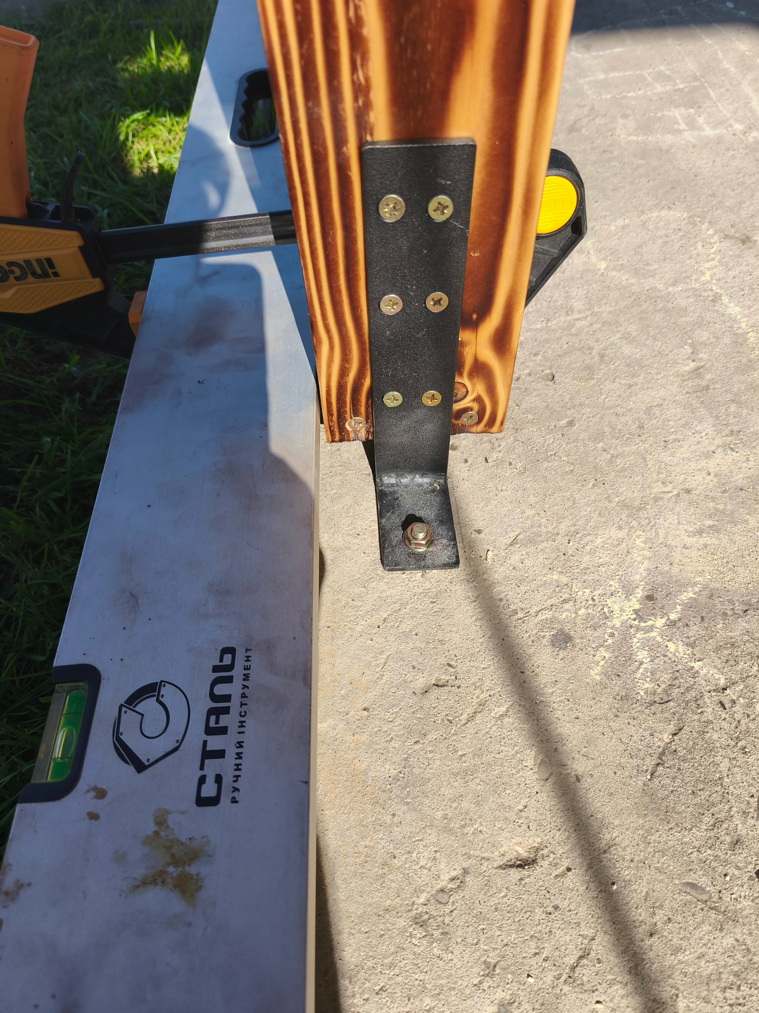

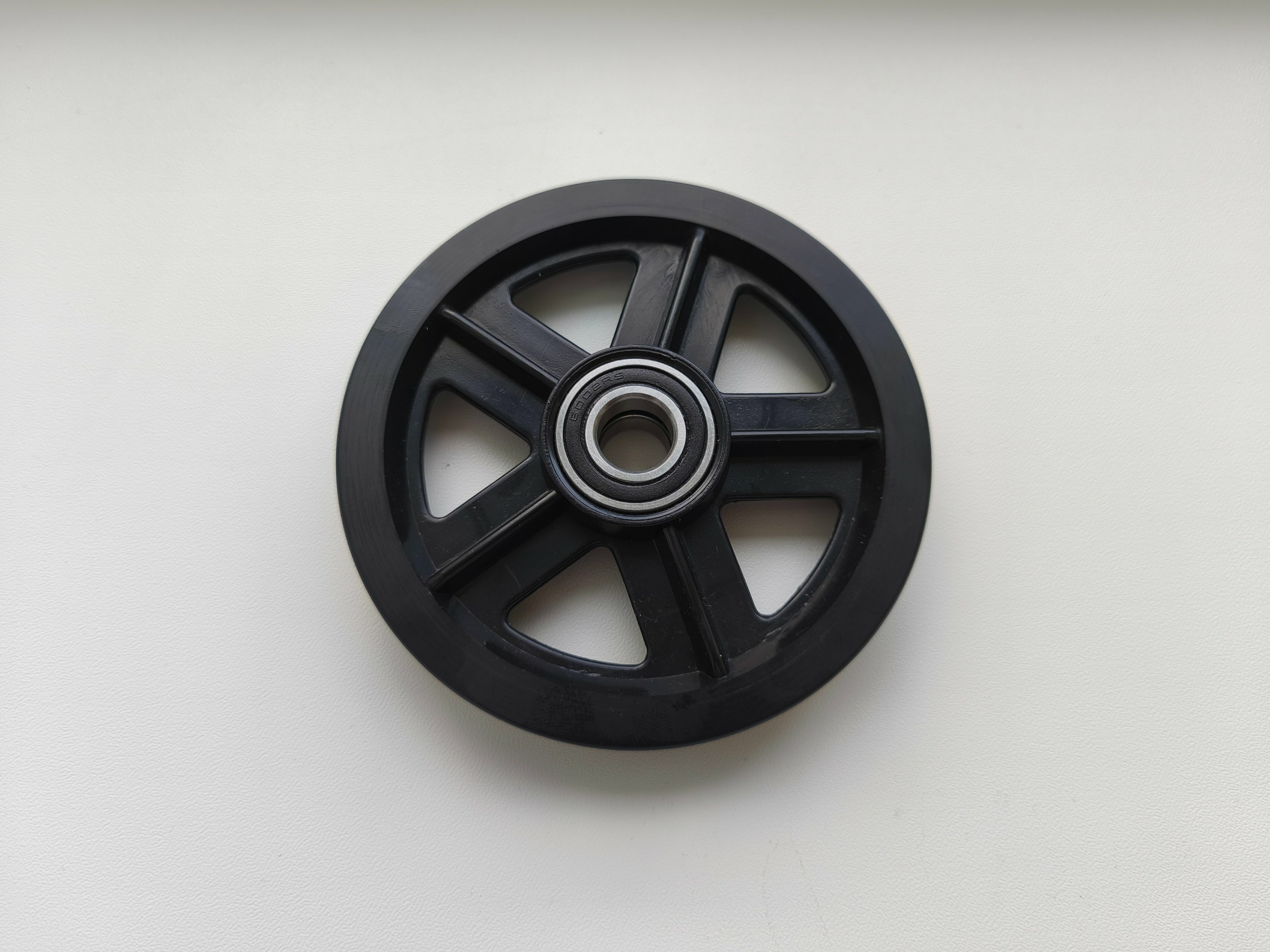

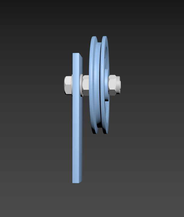

TaurosRMK Опубліковано: 3 серпня Автор Поділитись Опубліковано: 3 серпня Зробив ось такі L подібні кріплення зі смуги 4х40. Тримає нормально. Секції невеликі, по 950-1150 мм. Прихований текст Але виникло ще одне питання. Хоча тема зовсім не про це, а про покриття для дерева, але вже не буду створювати нову. Є такі колеса, по плану мають бути розсувні двері. В колесах по 2 підшипники 6002 RS, внутрішній діаметр 15 мм. Самі підшипники приблизно на 0.5-1 мм втоплені відносно самого колеса. Конструкція напевно буде приблизно така як на фото, тобто з однієї сторони від колеса смуга товщиною 6-8 мм, думаю цього вистачить. Прихований текст Але тепер думаю як їх закріпити між собою. Болт М14 вигладає занадто тут, думаю з головою вистачило би М10. Яким чином перейти з 15 мм на 10 мм, потрібні якісь втулки чи щось по типу такого? Також між колесом і смугою потрібна якась проставка, думаю 3-5 мм буде достатньо. І з протилежного боку (від стіни) між гайкою і підшипником також щось потрібно, якась шайба. Якщо брати болт М14, то шайба М14 має зовнічній діаметр 28 мм, а це практично як діаметр підшипника (32 мм), тобто шайба буде прижимати і внутрішню, і зовнішню частину підшипника. А потрібно тільки внутрішню, тому не підходить. Хіба що варіант такий, болт М14, потім смуга, гайка М14, колесо і з протилежного боку стопорна гайка. Таким чином дві гайки обтиснуть підшипники з колесом і це все буде закріплено до смуги. Якось так. Прихований текст Які є варіанти зробити це по іншому? Хоча мабуть варіант з болтом М14 самий простий, бо всякі втулки і тд прийдеться шукати/замовляти, а болт та гайки в кожному будівельному магазині є. Хіба що є сумніви як воно буде їзтити. Бо підшипник наче мав би сидіти на діаметрі 15 мм, а тут 14 мм так щей різьба. В теорії можна замовити щоб виточили щось таке, щоб під діаметр підшипника підходило і різьбу потрібну зробити. Але треба точно знати розміри і як така деталь має вигладати, а також шукати хто захоче цим зайнятися, в кількості лише 2 шт. Посилання на коментар Поділитися на інших сайтах More sharing options...
