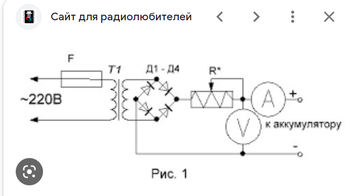

Вітаю. Є потреба в зарядному.
Купувати - мало того, що нема в наявності, та ще й ціни просто космос, навіть на самий простий китай…
Є в наявності от такий трансформатор: 220 / 16,5*2.
На 33в видає 35А.
Як порадите отримати з 16,5в - 14в: понижувати додатковими всякими приблудами? Чи трішки покопатись у вторинній обмотці та знайти потрібні 14в?
Змінено користувачем kovalenko
Копатись в трансформаторі - то таке, не треба псувати гарну річ. В мережі є декілька схем на одному тиристорі, навіть с захистом. Струм буде регулюватись. Так, на вигляд трансформатор від ДБЖ, ват на 400. Вам потрібно половина потужності. Все одно більше 10 ампер треба не кожному. Можна взяти одну обмотку на 16,5 вольта і її виристовувати, під навантаженням напруга трохи впаде. На майбутнє  - можна буде і на 24 вольта зробити.

Спойлер
Якщо "ціни - космос" - то оце для Вас.
Так Ви потім скажете, що амперметр і вольтметр - теж дорого...🤷‍♂️

В 02.01.2023 в 19:25, kovalenko сказал:
В первичку диммер на симисторе (готовый) либо самому склепать, на вторичку соотв. мостик.
