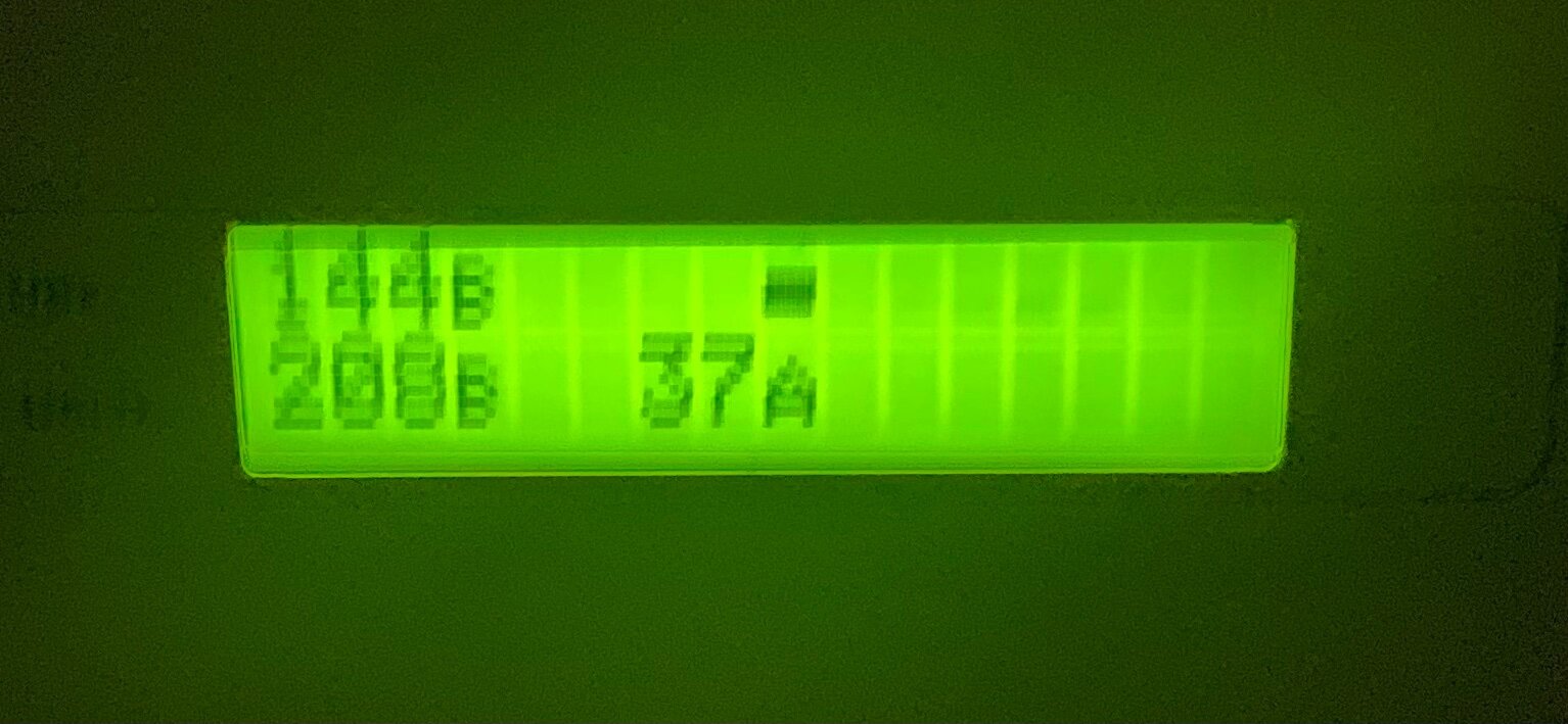

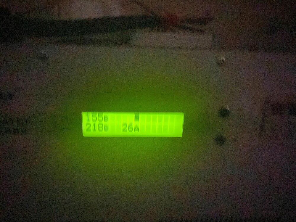

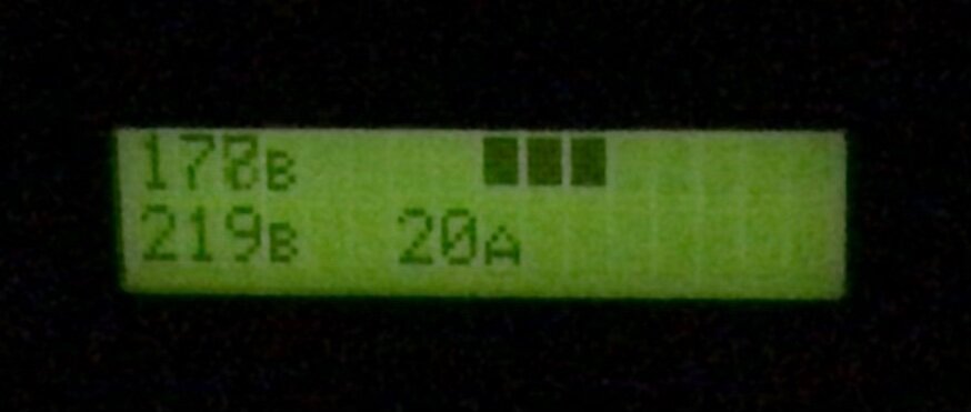

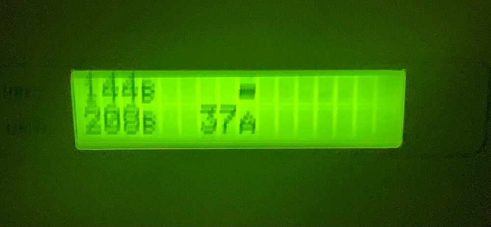

Фрай Опубліковано: 22 січня 2023 Поділитись Опубліковано: 22 січня 2023 (змінено) Еще не спрашивал 3 часа назад, yur43 сказал: подивіться - діапазон вхідних напруг стабілізатора і інвертора, для чого там стабілізатор? Как для чего? Он у меня все время стоял Снимки в разное время, как тут без него? Как бы меня такая напруга не очень устраивает, боюсь, шо инвертор ей тоже не обрадуется. Змінено 22 січня 2023 користувачем Фрай Посилання на коментар Поділитися на інших сайтах More sharing options...

Фрай Опубліковано: 23 січня 2023 Поділитись Опубліковано: 23 січня 2023 Я розумію про що ви, але не думаю, що мій варіант для інвертора поганий або шкідливий, скоріше навпаки. Чи помиляюсь? Посилання на коментар Поділитися на інших сайтах More sharing options...
sanyas15 Опубліковано: 23 січня 2023 Автор Поділитись Опубліковано: 23 січня 2023 3 часа назад, yur43 сказал: В мого інвертора вхідна від 90в. У Аксіоми теж вхідна від 90в. Але стабілізатора вмонтованого немає. Тому й на виході буде також 90в... Стабілізатор в даному випадку, беззаперечно, допоможе! 2 Посилання на коментар Поділитися на інших сайтах More sharing options...

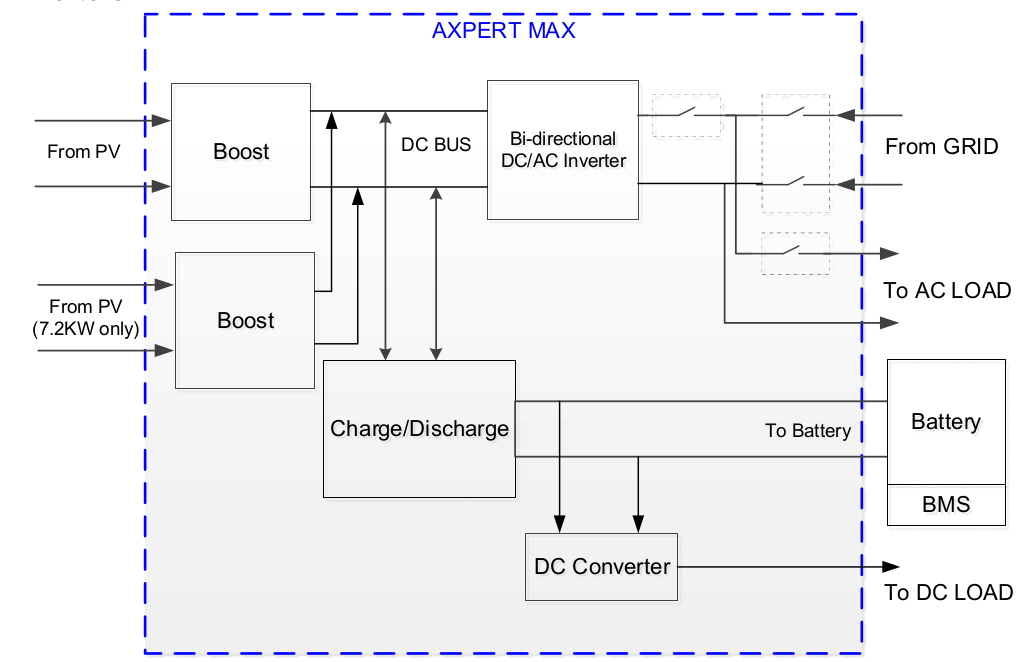

volomoto Опубліковано: 23 січня 2023 Поділитись Опубліковано: 23 січня 2023 7 годин тому, yur43 сказав: В мого інвертора вхідна від 90в. Вмикаємо режим ups, тепер при вхідній менше 190в він живить навантаження сам. А вхідною низькою напругою заряджає акумулятор. Теоретично. Практично ще не перевіряв. А то нічого, що у вашого інвертора є один реверсивний AC-DC перетворювач, який в один момент часу може працювати або на зарядку акумуляторів, або на генерацію змінного струму, але одночасно заряджатись від мережі і генерувати AC він не може? 1 Посилання на коментар Поділитися на інших сайтах More sharing options...
yur43 Опубліковано: 23 січня 2023 Поділитись Опубліковано: 23 січня 2023 (змінено) Якщо блок-схема така, то так, не зможе. А я вже повірив у нього Діапазон вхідної напруги 90-280в, режим ups 170-280в. 280 мені не подобається, але на вводі стоїть реле напруги з верхнею межею 250в. Стабілізатор ставити необхідності не бачу. Змінено 23 січня 2023 користувачем yur43 Посилання на коментар Поділитися на інших сайтах More sharing options...
volomoto Опубліковано: 23 січня 2023 Поділитись Опубліковано: 23 січня 2023 25 хвилин тому, yur43 сказав: Якщо блок-схема така, то так, не зможе. А я вже повірив у нього Десь така в нього топологія: 2 Посилання на коментар Поділитися на інших сайтах More sharing options...
Фрай Опубліковано: 23 січня 2023 Поділитись Опубліковано: 23 січня 2023 1 час назад, volomoto сказал: але одночасно заряджатись від мережі і генерувати AC він не може? Це ви запитали чи стверджуєте? Посилання на коментар Поділитися на інших сайтах More sharing options...
volomoto Опубліковано: 23 січня 2023 Поділитись Опубліковано: 23 січня 2023 1 годину тому, Фрай сказав: Це ви запитали чи стверджуєте? Ствердження Посилання на коментар Поділитися на інших сайтах More sharing options...
Фрай Опубліковано: 23 січня 2023 Поділитись Опубліковано: 23 січня 2023 Дякую Тобто, якщо йому надходить мала напруга з мережі то він не може компенсувати це підмішуванням енергії з акума та сонця, так? Посилання на коментар Поділитися на інших сайтах More sharing options...
yur43 Опубліковано: 23 січня 2023 Поділитись Опубліковано: 23 січня 2023 14 хвилин тому, Фрай сказав: Дякую Тобто, якщо йому надходить мала напруга з мережі то він не може компенсувати це підмішуванням енергії з акума та сонця, так? Виходить так. Або вхідна напруга, або повна заміна згенерованою. Без одночасного перетворення. Посилання на коментар Поділитися на інших сайтах More sharing options...
Фрай Опубліковано: 23 січня 2023 Поділитись Опубліковано: 23 січня 2023 То виходить недаремно мої інсталятори залишили стаб у схемі? доречі, зараз дали мережу, йде заряд, напруга з мережі скаче від 175 до 185В Посилання на коментар Поділитися на інших сайтах More sharing options...
yur43 Опубліковано: 24 січня 2023 Поділитись Опубліковано: 24 січня 2023 (змінено) може й є в цьому сенс в цей неспокійний час Змінено 24 січня 2023 користувачем yur43 1 Посилання на коментар Поділитися на інших сайтах More sharing options...
volomoto Опубліковано: 24 січня 2023 Поділитись Опубліковано: 24 січня 2023 16 годин тому, Фрай сказав: Тобто, якщо йому надходить мала напруга з мережі то він не може компенсувати це підмішуванням енергії з акума та сонця, так? Це залежить чи реалізований он-грід режим, якщо реалізований, то може підмішувати, але тільки для певного діапазону напруги в мережі. Посилання на коментар Поділитися на інших сайтах More sharing options...
volomoto Опубліковано: 24 січня 2023 Поділитись Опубліковано: 24 січня 2023 (змінено) 17 годин тому, yur43 сказав: Виходить так. Або вхідна напруга, або повна заміна згенерованою. Без одночасного перетворення. Неможливо робити подвійне перетворення від мережі, а підмішувати сонце і АКБ можна до присутньої мережі, якщо в інверторі є он-грід режим. Змінено 24 січня 2023 користувачем volomoto Посилання на коментар Поділитися на інших сайтах More sharing options...
