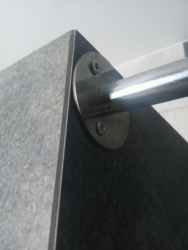

Як варіант, можна почати розбирати: якщо піде сама сипатися, то перекласти в пів пустотілої цеглини, а якщо вистоїть, то після вкладання плитки зафіксувати добрячею штангою для штори та дюбелями. В мене дві таких перегородки в пів цеглини, з армуванням та плиткою, то м'яко кажучи з міцністю вийшов трохи перебор, при тому що за той вугол на висоті 2м руками ніколи і не чіпався

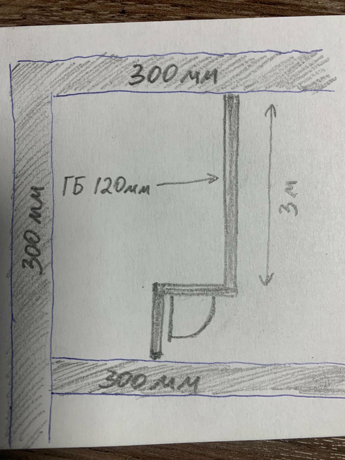

А підкажіть пліз по ситуації з перегородкою з ГБ 120мм (висота приблизно 2,8м), на плиті ПК - наскільки стійка така перегородка? Ще не зроблена, навесні планую робити. В принципі можна кожен ряд до несучої стіни анкерувати, або взагалі один прут арматури 8мм кожен другий ряд проармувати. Це С/В, зсередини керамограніт.
Дякую!
