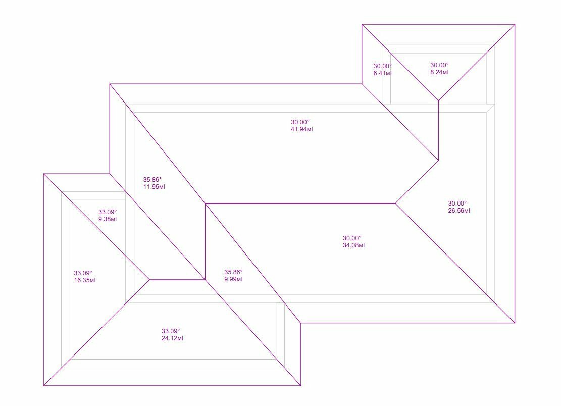

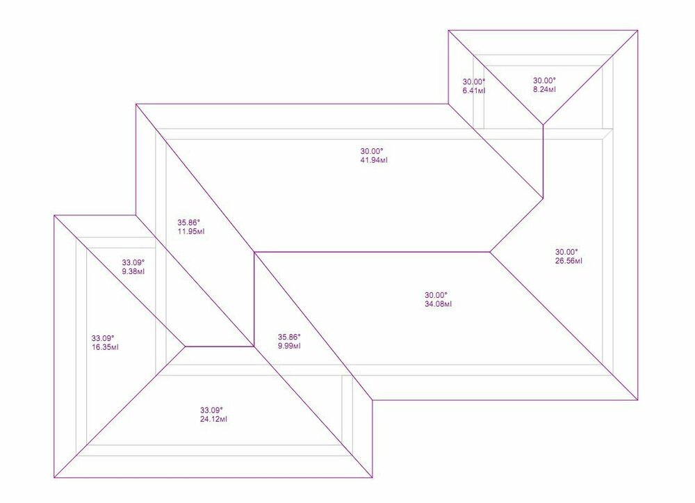

 Чи є можливість порахувати площу поверхні всього даху?
Звіси даху = 700мм.
Кут нахилу , від 25° до 33°.
Площа 182,5м².

Конкретизуйте , з якої точки господар має дивитись на будинок.
Так підійде?

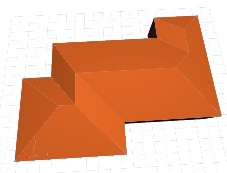

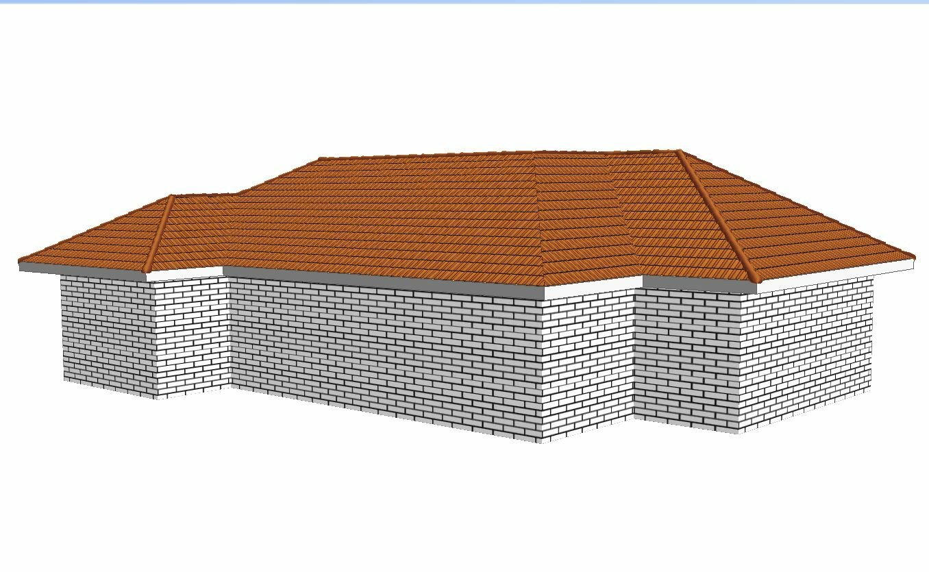

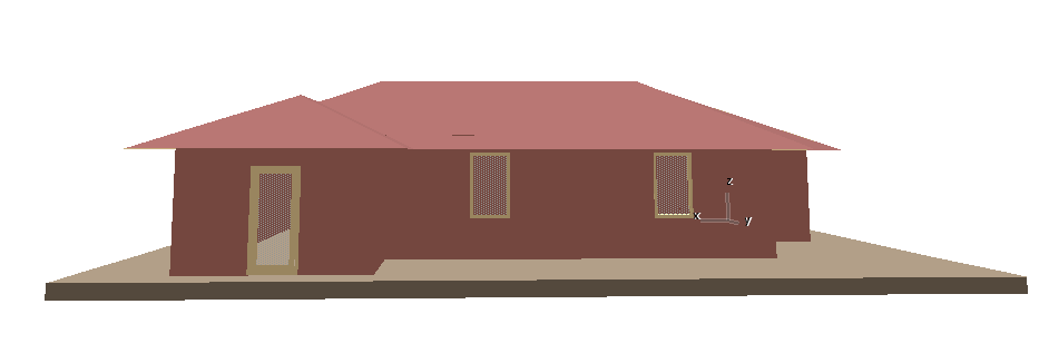

Cтало интересно. Сделал с углами от 30 градусов. Углы и площади скатов на чертежах (ml = м2).
Ну, и 3D.
ПыСы. Боюсь, что вальма не будет дешевле фронтонов, т.к. стоимость хорошей мембраны, + кровельное покрытие, + стропила, будут дороже, чем сделать, например каркасные фронтоны. Но это, уже не ко мне...

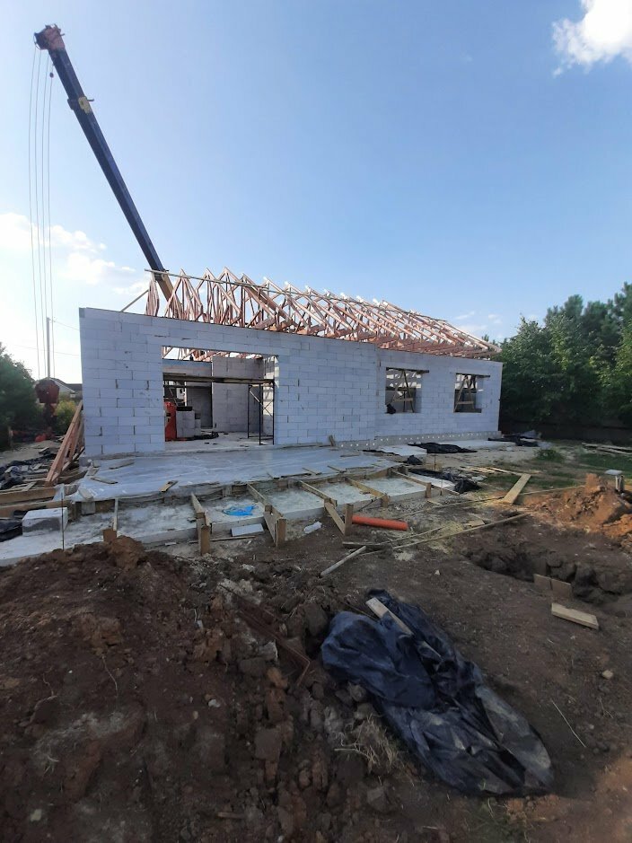

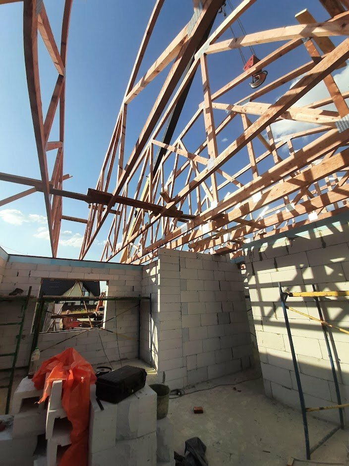

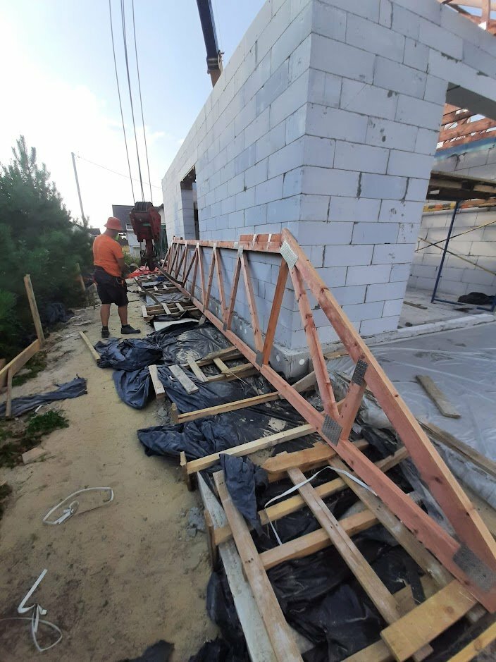

Рассмотрите вариант заводских деревянных ферм.
Меньше человеческого фактора, меньше привязываться к стенам, и нет ограничений по длине бруса в 6м)

11 часов назад, Frostico сказал:
поддерживаю.

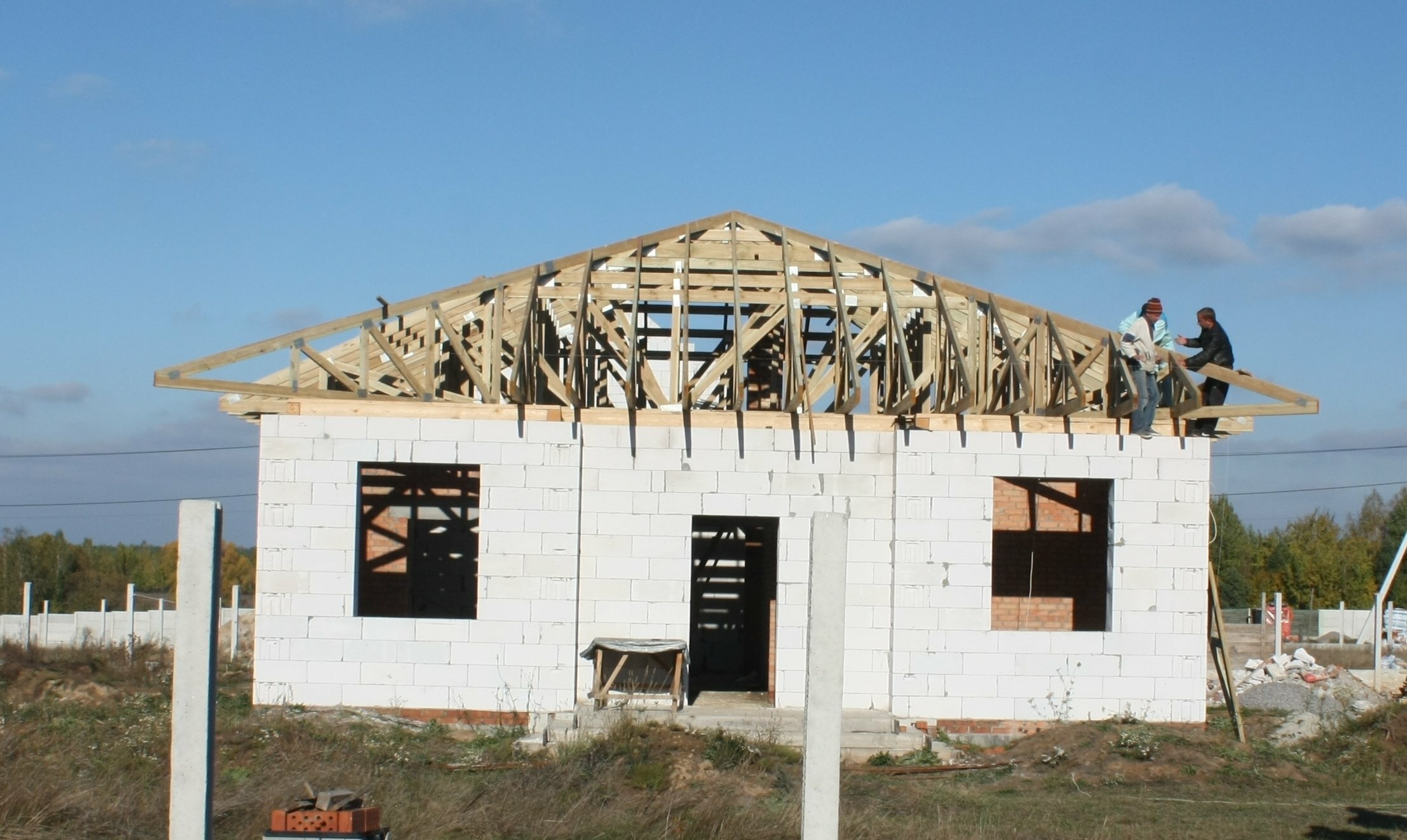

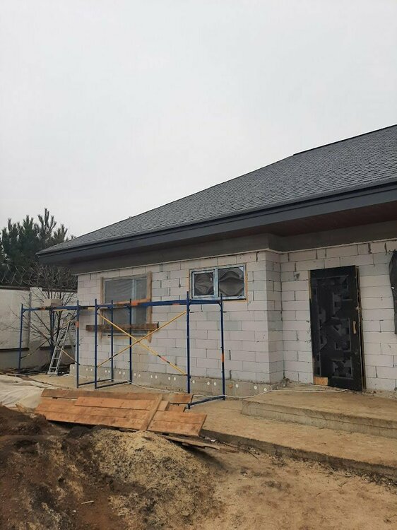

Монтаж за один день, ровно и красиво. Тоже вальма, площадь крыши - 200 м. Из минусов - мастерство рукожопов никогда не угадаешь - в моем случае на монтаже таки умудрились накосячить, потом исправляли.
9 часов назад, sly сказал:
поддерживаю.
Ну за один день можно смонтировать только двухскатку) Такой сложной формы кровлю точно не получится) за один день можно краном накинуть все основные фермы, наживить, раскрепить и закинуть вспомогательные фермы. И потом несколько дней зарезать запилы, подгоны, раскрепления, связи и тд.

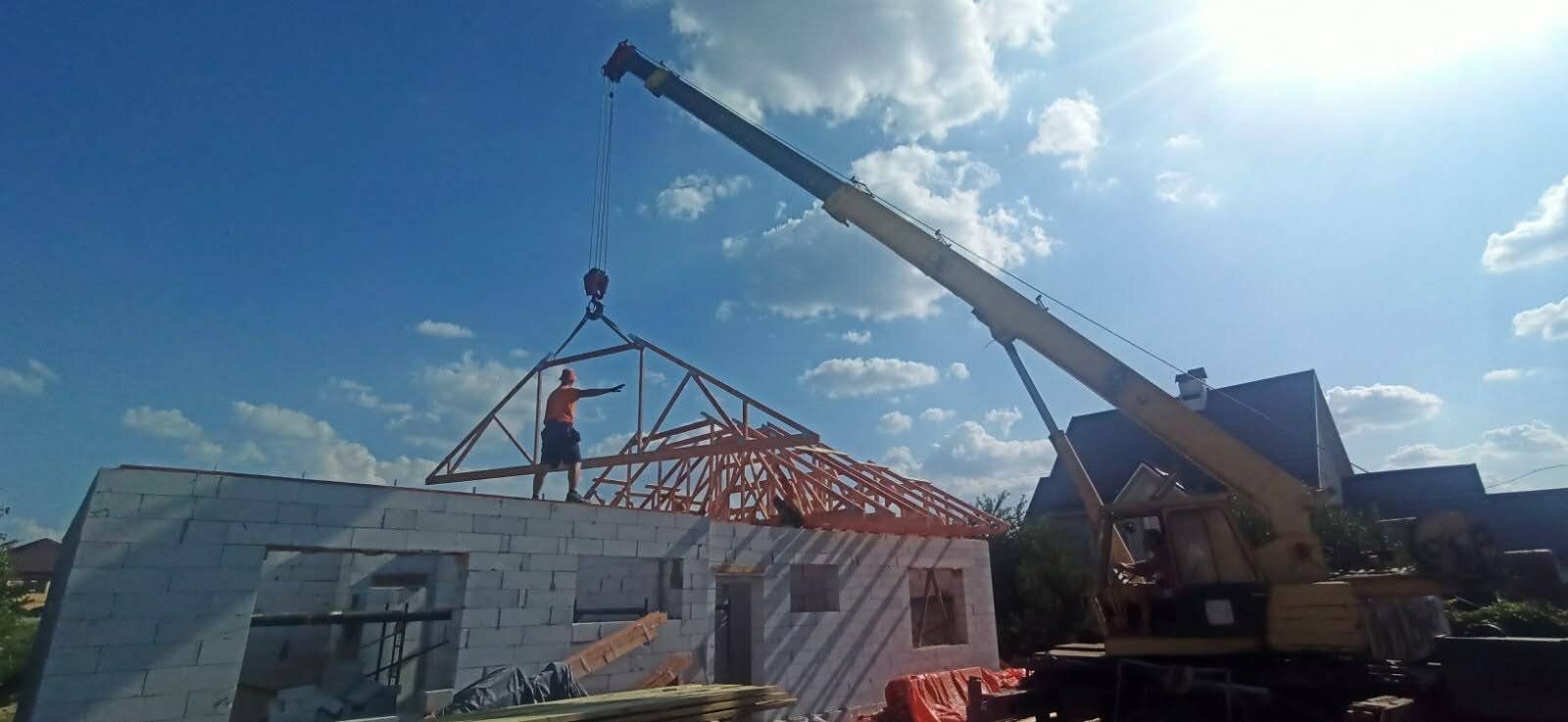

24 минуты назад, Frostico сказал:
да неужели? Наверное, то мне приснилось, когда у меня монтировали. Накинуть - то вообще несколько часов и кран уехал, а дальше уже крепили.
Наверное, не настолько у меня рукожопы были, как я думал.
Покопался в фотоархиве - 13 октября 2016 года на фотках пусто, а вечером 14 октября 2016 - уже все было готово
не знаю как сейчас, но потом на сайте производителя фото именно моей стропилки висели, как пример вальмы :)

6 минут назад, sly сказал:
А какая форма вашей кровли?
Все зарезы и запилы сделали? и связи все кинули в тот же день? и больше ничего не делали со стропильной частью в последующие дни?))
не подскажете в чем был косяк, который исправляли?
3 минуты назад, Frostico сказал:

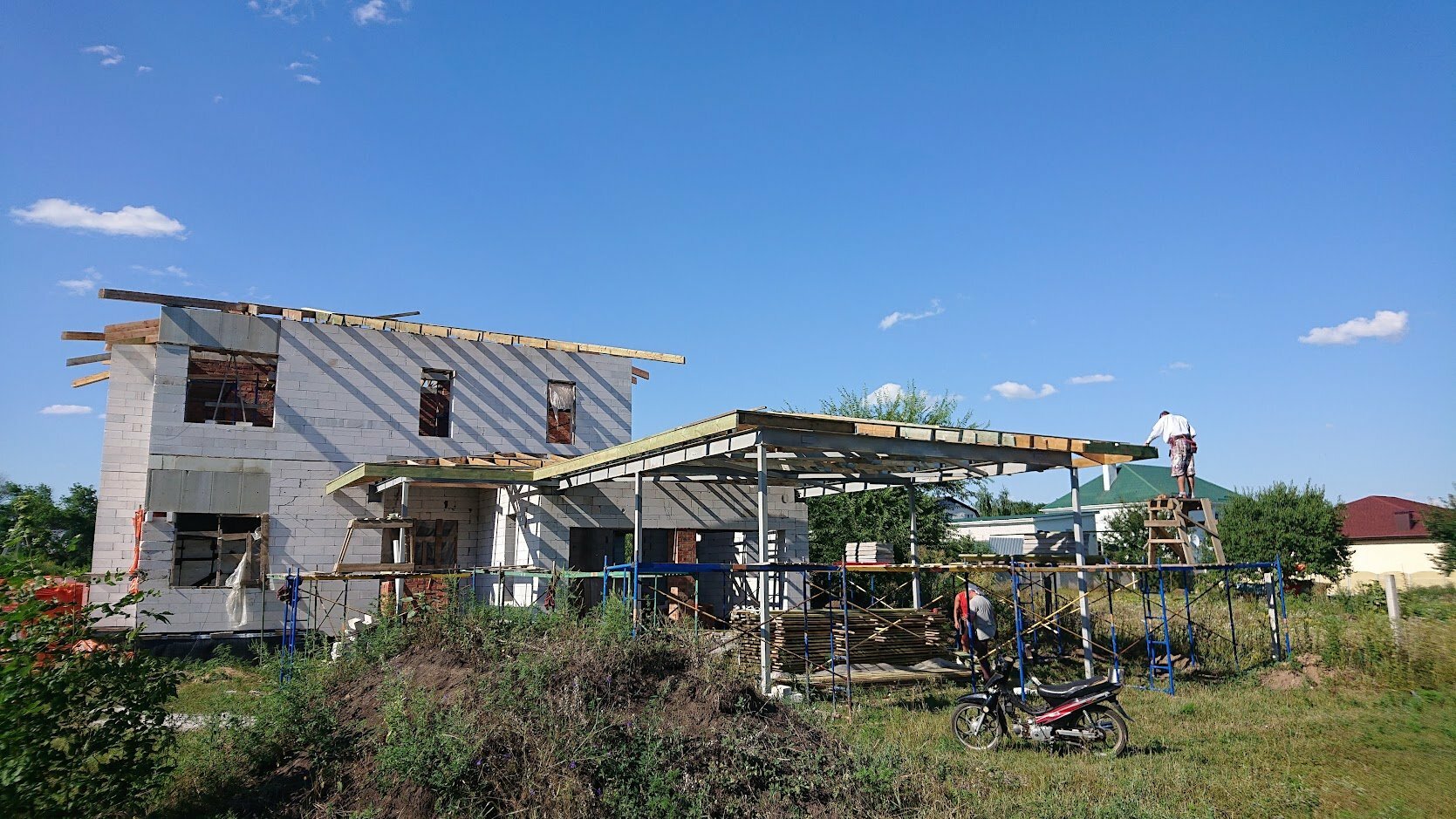

я же писал, что вальма. Выше фото прикрепил. Все за один день.
Косяк - вечером лазерным нивелиром проверил плоскости, так как показалось, что один угол завален. Подтвердилось. Именно тот угол, что на фото ковыряют - решили подрезать зачем-то и потому вышел перекос вниз. Исправили. А так все сразу стало без запилов, собрали как лего. Основные фермы - краном, вспомогательные вон те треугольники, как у стены справа - руками.
