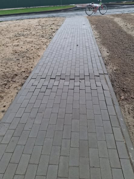

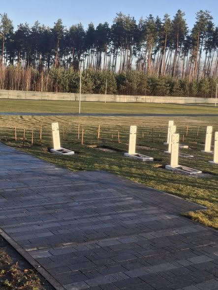

hause Опубліковано: 26 листопада 2025 Поділитись Опубліковано: 26 листопада 2025 Support Markhalivka Національне військове меморіальне кладовище починає «пливти» Після дощів на секторі поховань Національного військового меморіального кладовища стоїть вода, ґрунт просідає, а надгробки починають хилитися в різні боки. Один — «завалюється» вліво, інші — вправо. Це свідчить про те, що промокає вся товща ґрунту, а земля не витримує навантаження. Те саме відбувається й із тротуарною плиткою: доріжки вже пішли «хвилями», шви роз’їжджаються, окремі ділянки просідають. Для нового об’єкта це ознака грубих порушень технології та проблем із дренажем. Фахівці та активісти роками попереджали: у Мархалівському лісі — високі ґрунтові води, у цій зоні сходяться три річки, і будівництво меморіалу тут — прямий шлях до техногенної катастрофи. Попри застереження, проєкт вартістю мільярди бюджетних гривень був реалізований саме на цій ділянці. Сьогодні меморіал державного значення буквально починає пливти — разом із витраченими мільярдами. Це не просто технічна помилка — це кощунство, це ганьба, коли місце, призначене для гідного вшанування загиблих, перетворюється на територію з просіданнями, перекошеними надгробками, хвилястими доріжками та стоячою водою. І якщо так виглядає сектор після першого дощу, експерти прогнозують: чергові опади можуть спричинити ще масштабніші руйнування. А сам Меморіал уже перетворився на символ недбалості та корупції. 1 Посилання на коментар Поділитися на інших сайтах More sharing options...
dvr002 Опубліковано: 26 листопада 2025 Поділитись Опубліковано: 26 листопада 2025 ну а як та брукывка не попливе, коли вона на глину просто покладена. Посилання на коментар Поділитися на інших сайтах More sharing options...
