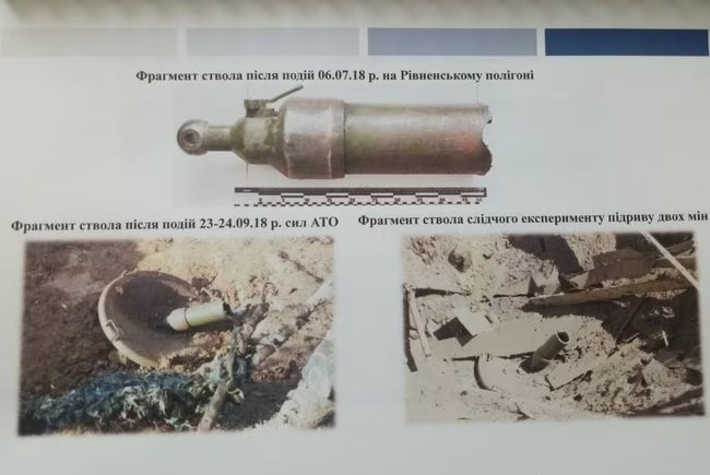

9 годин тому, Canton сказав:
Все до единого случаи - результат нарушения правил ведения стрельб.
Проверено не раз и не 10
Які там правила можна порушити, щоб ствол розривало? Вони туди десяток ПФМ-1 засипали замість 120мм міни?
  • Сумно 1

23 минуты назад, Dmitriy_S сказал:
Я могу привести десяток случаев, как ухайдокивали минометы и самих себя...не хочу учить плохому
Самое распространенное - двойное заряжание. "Наши Сонечки" они же умные, предохранитель сняли, быстрее стреляем..."Давай, насыпай отудой быстрее...еще быстрее насыпай"... Дальше объяснять?
Или боеприпас не вышел по разным причинам. Выемка такого БП - процедура строго нормированная. Но "Наши Сонечки" умные, делают процедуру под кодовым названием "делаем аборт" (С). Результат - частенько весь расчет размазан по ближайшим кустам...
Ну или проблемы со старым боеприпасом...тут никуда не деться, имеет место быть
По причине дефекта миномета ни одного случая подрыва не выявлено...
Да и невозможно разорвать ствол тем количеством пороха, которое идет в метательном заряде
Змінено користувачем Canton
  • Дякую 4

46 хвилин тому, Canton сказав:
Тим не менше, в 2020 році МО призупинило експлуатацію Молота і почало закупляти болгарські ЕМ-120, які (раптово!) є аналогом радянського 2Б11, як і сам Молот. І наші сонечки (раптово!) стали правильно стріляти, бо жодної згадки про підриви цих мінометів нема.
А от і фото "нерозірваного" ствола Молота
Прихований текст
Змінено користувачем Dmitriy_S
  • Сумно 1

28 минут назад, Dmitriy_S сказал:
  Скрыть контент
Ну а я о чем? Двойное заряжание

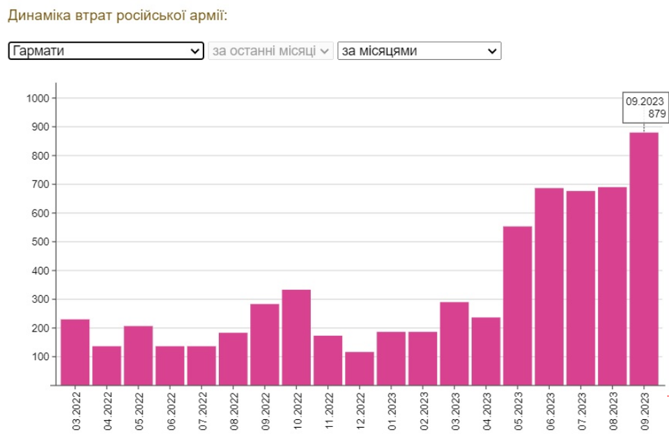

1 час назад, Alvalk сказал:
По арті непогано  йдемо
Последнюю неделю генштаб декларирует потери ЛС противника в районе 300+ юнитов в сутки. На фоне предыдущих 600+ выглядит как затишье. Так же заметно просели цифры по танкам  и ББР. Почему так мне не известно, но на верху виднее.
А вот по ствольной артиллерии ситуация несколько непонятная. Орки притащили кучу откровенного хлама сороковых годов выпуска на плохо оборудованные/замаскированные позиции. Такое ощущение, что этот металлом используют как ложные цели.
На днях видел ролик типа уничтожение нашим дроном камикадзе пушки реально времён второй мировой. Стоит себе очень сильно уставшая от жизни слегка перекошенная старушка в кустиках. Ни ящиков с БК ни гильз рядом нет. Транспорта и укрытий для ЛС тоже. Даже трава за ней не затоптана. Личного состава рядом ровно ни кого...
Был бы оператор дрона малость внимательнее, мог бы понять, что это явная лажа. Но... Минус наш дрон, ущерб железу ноль (там тупо нечего уничтожать), а вот статистика +1.
Через день перетащат этот металлолом в другие кусты в надежде повторить историю.
  • Сумно 1
  • Дізлайк 1

1 година тому, Серьожа сказав:
Как снятие предохранителя может увеличить скорость стрельбы?Двойное заряжание не приводит к взрыву мины так как взрыватель взводится при штатном выходе мины из миномета на определённое растояние.
Та власне і запобіжник від подвійного заряджання не сповільнює стрільбу.
Але стріляти рідше корисно могло бути через перегрів ствола з невідповідної сталі.
Тому що при перегріванні стає крихким - випробування проходить, у бою може розірвати.
13 минут назад, SergiyUA сказал:
1. Біля 600 було всього пара днів, а до цього стабільно 400+, тобто на 100 більше, ніж зараз.
2. Якщо згадати інйформацію, що ми прорвали оборону біля Вербово і зараз там закріплюємось, то цілком логічно, що на тому напрямку втрати орків  зменшились.
Вас це дивує після Т-52, мосінок і іншого?

1 час назад, Серьожа сказал:
Не мины (одной) а мин (двух). И практически всегда "двойное заряжание" приводит к взрыву с крайне печальными последствиями.
