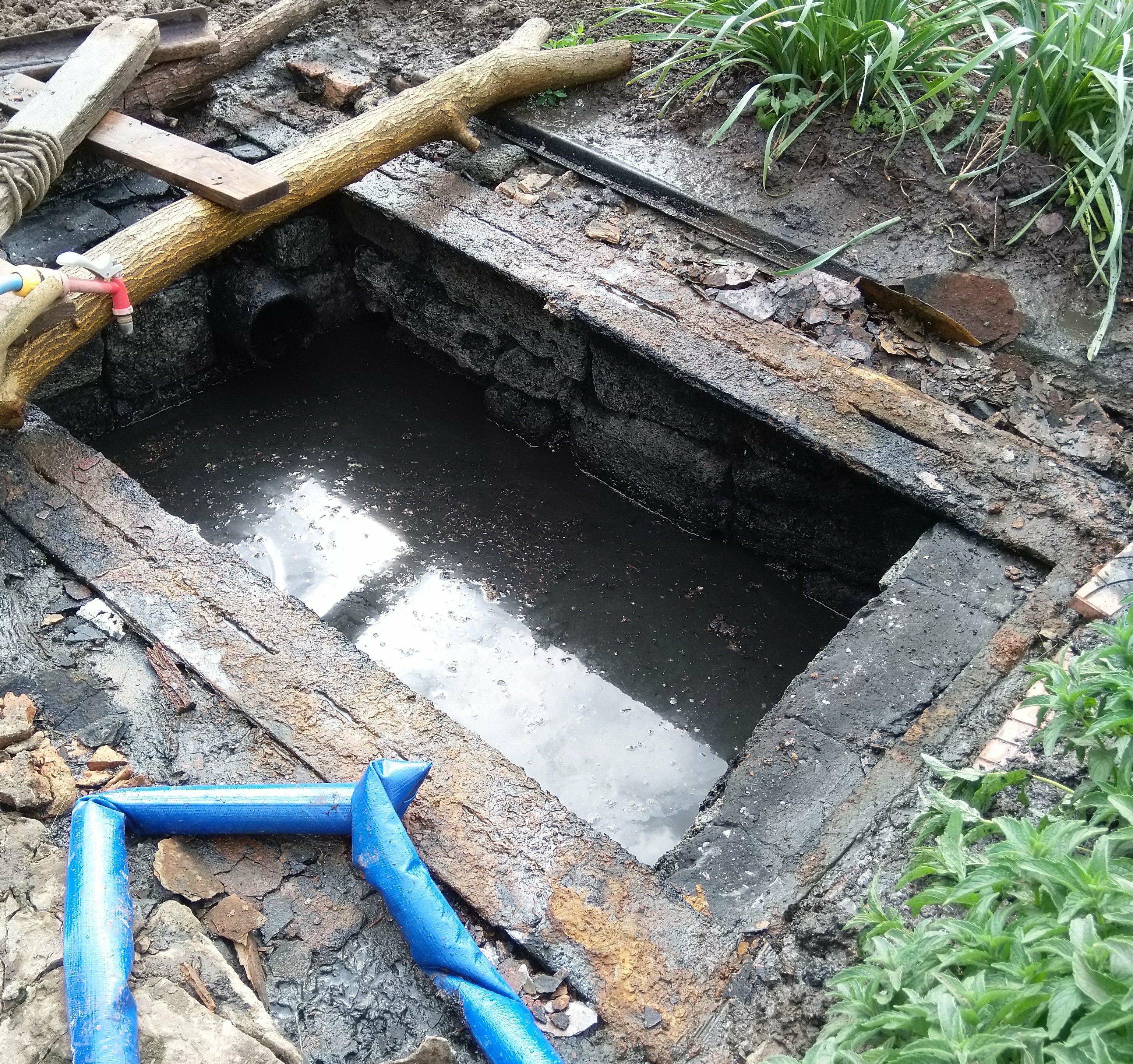

В продолжение темы:
Вскрыли верх, думаем  думу...
Дно- открытое, на дне попадается все что хочешь- и ил и кусочки кирпича, ракушечника, мусор всякий из грунта и сам грунт... Забетонировать дно- крайне сложная задача. Уровень грунтовых вод около метра, глубина ямы где то до 1.1-1.2м. стены выложены из ракушки. Возраст ямы ~ 23года. По верху была рамка из сдвоенного 80 уголка и лист 4ка, который прогнил насквозь. Уголки на подходе.
Дренаж на сейчас не работает, но это другая тема. Сейчас вопрос как это дело накрыть.
Не знаю, насколько надежно оставлять железяки как элементы конструкции. Или их частично использовать как элементы опоры или вообще убрать. Они уже не уровне. Один угол чуть ушел вниз. Или может эти железяки переложить по новой, в горизонт и чуть пошире, т.к. они немного внутрь ямы стоят. Рядом со стенками- с внутренней стороны ямы.
Основная идея- поднять стенки бетоном сантиметров на 15- на уровень грунта, дать созреть стенкам, и затем залить плиту. Не знаю- насколько правильная мысль - как это облагородить и сделать удобный и надежный доступ.
Кроме этого, учитывая периодические возможные нарушения дренажа и поднятия грунтовых вод, нужно как то максимально защититься от аварийного перелива- минимизировать излив по бокам и ускоренное разрушение бетона из за длительного контакта с отходами.
Насколько герметично лучше делать соединение ракушки с бетонной надстройкой стен и бетонной надстройкой стен с плитой? Стоит ли делать монолит стен с плитой? Мне кажется- это плохая идея. Возможности собирать лего из готовых бетонных элементов и монтировать их краном/манипулятором- нет. Поэтому все они будут изготавливаться по месту- заливка в опалубку.
Может есть какие идеи, советы? Может я вообще не правильно представляю себе решение вопроса?
Накройте плоским шифером. Поверх кладочную сетку. Залить 10 см бетоном. Заранее прорезать отверстие для возможности ревизии и откачки ассенизатором.
43 хвилини тому, Nesnakomez сказав:
Тоді вона всього на 1.5м3, якщо дренаж перестав працювати, то викачувати доведеться 1-2 рази на місяць, чи є ще інші ями?
1 час назад, Gitan сказал:
Сейчас уровень верха ямы немного ниже уровня грунта. Наверное это не очень хорошо, т к. дождевая вода в т ч. будет туда стекать, как в нижнюю точку. Я к тому, что нужно стенки немного поднимать.
2 минуты назад, Nesnakomez сказал:
Положите шифер на раствор и залейте.

Там перепад высоты- сантиметров 20-25. И стоит ли вообще "герметизировать" горизонтальный стык между старой кладкой и новой надстройкой? В кладке- понятное дело- это дренаж, а в верхней части, практически под верхом он не нужен, иначе это все будет выходить наружу при аварийном переполнении
И что по самому бетону- каку лучше использовать пропорцию песок/цемент/щебень(керамзит), модификаторы? Чтобы после первой же зимы не рассыпалось.

Та робите невеликий фундамент навколо ями і далі по ньому накриваєте бетонною плитою. Висоту фунтадементу над землею вибираєте яку хочете, але вкопувати його глибоко не треба, бо на ньому не будинок буде стояти. Я б викопав траншею по периметру десь на 30 см в глибину засинав туди трохи щебеню, а по ньому з відсівних блоків вимурував "цоколь". Тут головне, щоб фундамент опирався на грунг, а не на стінки ями з ракушняка.
Далі можна зробити або нез'ємну опалубку для плити, або привезти готову плиту, або залити малі плити збоку на землі і їх з допомогою ручноої лебідки поставити на фунтамент.

немає сенсу, вода все одно стече у яму через грунт та щілини в ракушняку, думаю вистачило би кинути 3-4 бетонних чи виноградних стовпчика по 1.5м і зверху шифер, запінити щілини та присипати края землею (від запаху)

Это можно сказать проходное место. Не дай Бог, чтобы кто то не провалился.
Даже если несколько слоев листов плоского шифера кинуть- это не безопасно. Ну и ревизия усложняется. Если хотя бы раз в две недели контролировать- нужно все это разбирать, потом обратно собирать. Если несколько слоев плоского шифера - не надежно, то вырезАть в такой крышке люк еще более ненадежно. А так- да, можно было бы и плоский шифер. Или что то еще в этот пирог ложить, не такое хрупкое, типа ОСП, но ценник такой крышки наверное приблизится к монолитной плите.
