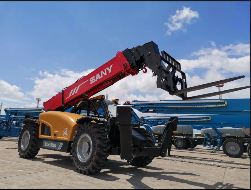

Доставляли і розгружали якоюсь чудо машиною без строп і біганини,
Це ще не саме класне чудо враждєбної техніки. Одного разу фура не змогла заїхати , так приїхала ось така чудо-машинка. Розвертається ледь не на місці , стріла метрів на 10 висувається.

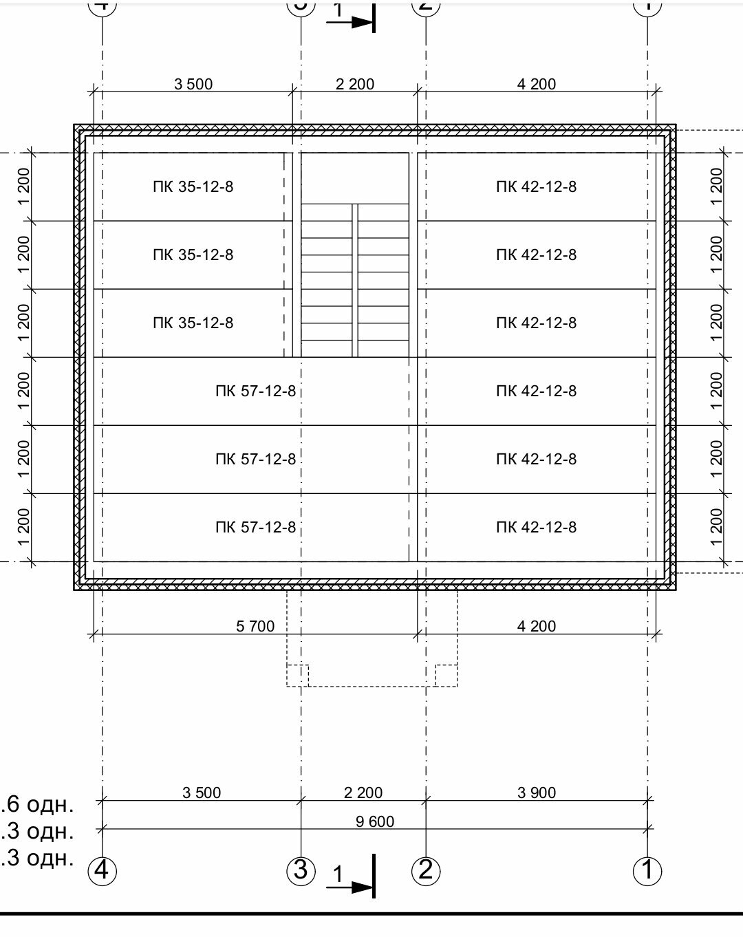

А плиты на 2850 - это так задумано? Чистовой на какой высоте планируете?

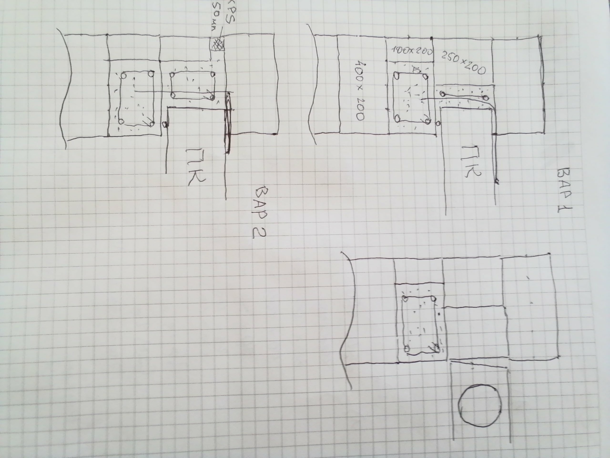

Малюйте,(або викладіть з проекту цей вузол в інший проекції того що ви викладали) як у вас буде зроблено вузол : расподільчий армопояс-пк-анкеровка-зовнішне утеплення цього вузла/або його відсутність... Тоді я вам зможу порадити оптимальний варіант/ти. Або в процесі малювання ви самі все зрозумієте :)
Змінено користувачем tansss
1 час назад, tansss сказал:
Боюсь із того що ви написали у мене в досить крутому і детальному "проекті" 🤣 є тільки розкладка плит, а цей вузол зображений всього 2 рази які я і виклав. Завтра спробую намалювати від руки🐸.
Чистовий буде 70 - 100мм
Плиту зроблю на один блок вище буде  2950 +- 🤣

Вроде в проем 2200*3600 должны поместиться при высоте 3м. У меня,если не ошибаюсь, где то так и есть
ТС - смотрю плиты вплотную. Дымоход будет? Вентканалы?  Су на втором этаже(канашка)?
Апд. Пролистал в начало - будет Су. Учитывая высоту стяжки, вы на втором этаже в нее д110 (да хоть какую) не вместите. То есть придется опускать под потолком первого этажа. Что как бы не прикольно, особенно сразу при входе в дом. Или сразу думать как между плитами ее проложить. Или делать достаточную толщину стяжки, что деньги и минус высота потолков на втором этаже, где и так 2.7м уже..
Саме так, каналізацію буду опускати під першим поверхом над входом 😬.

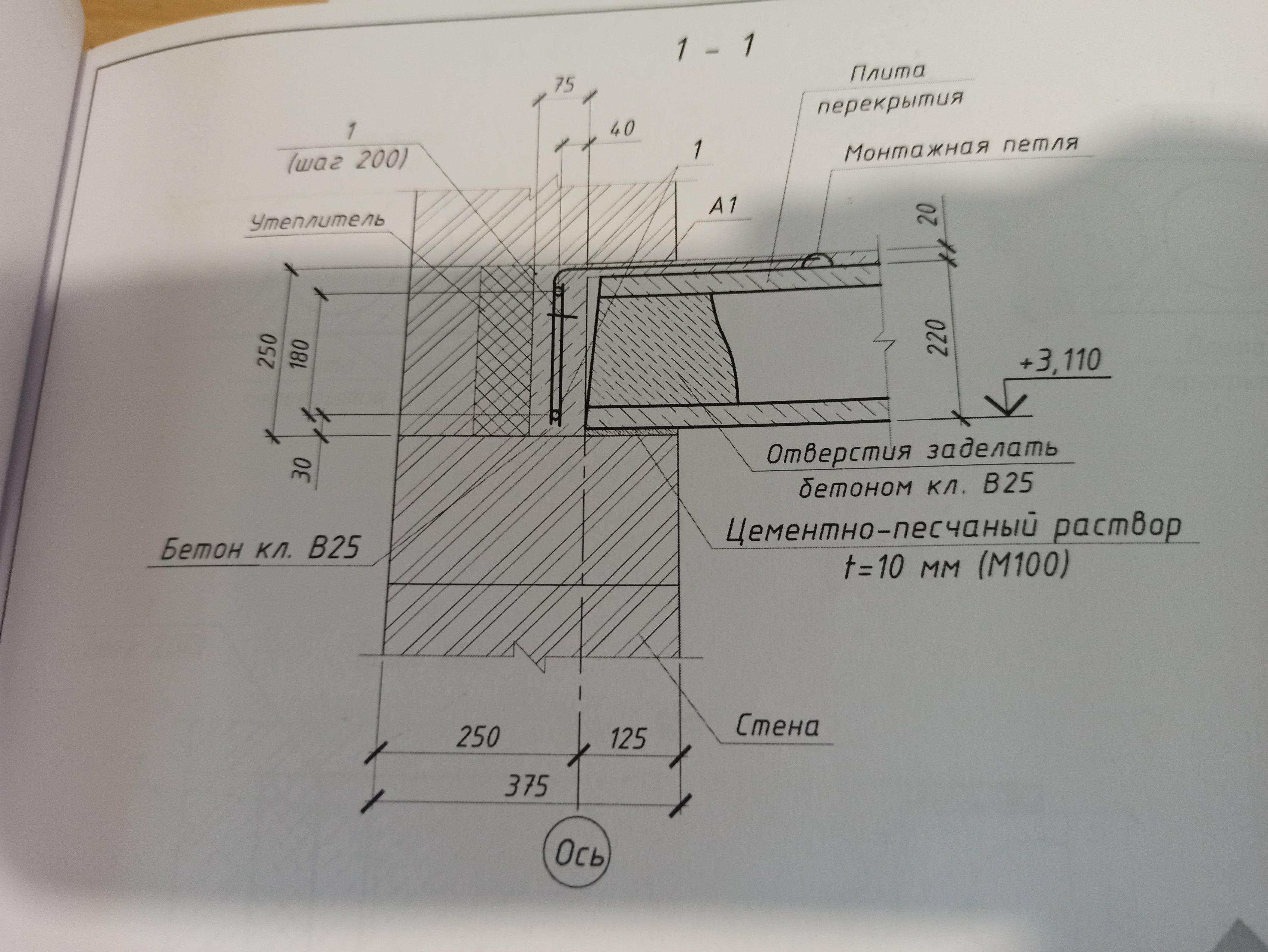

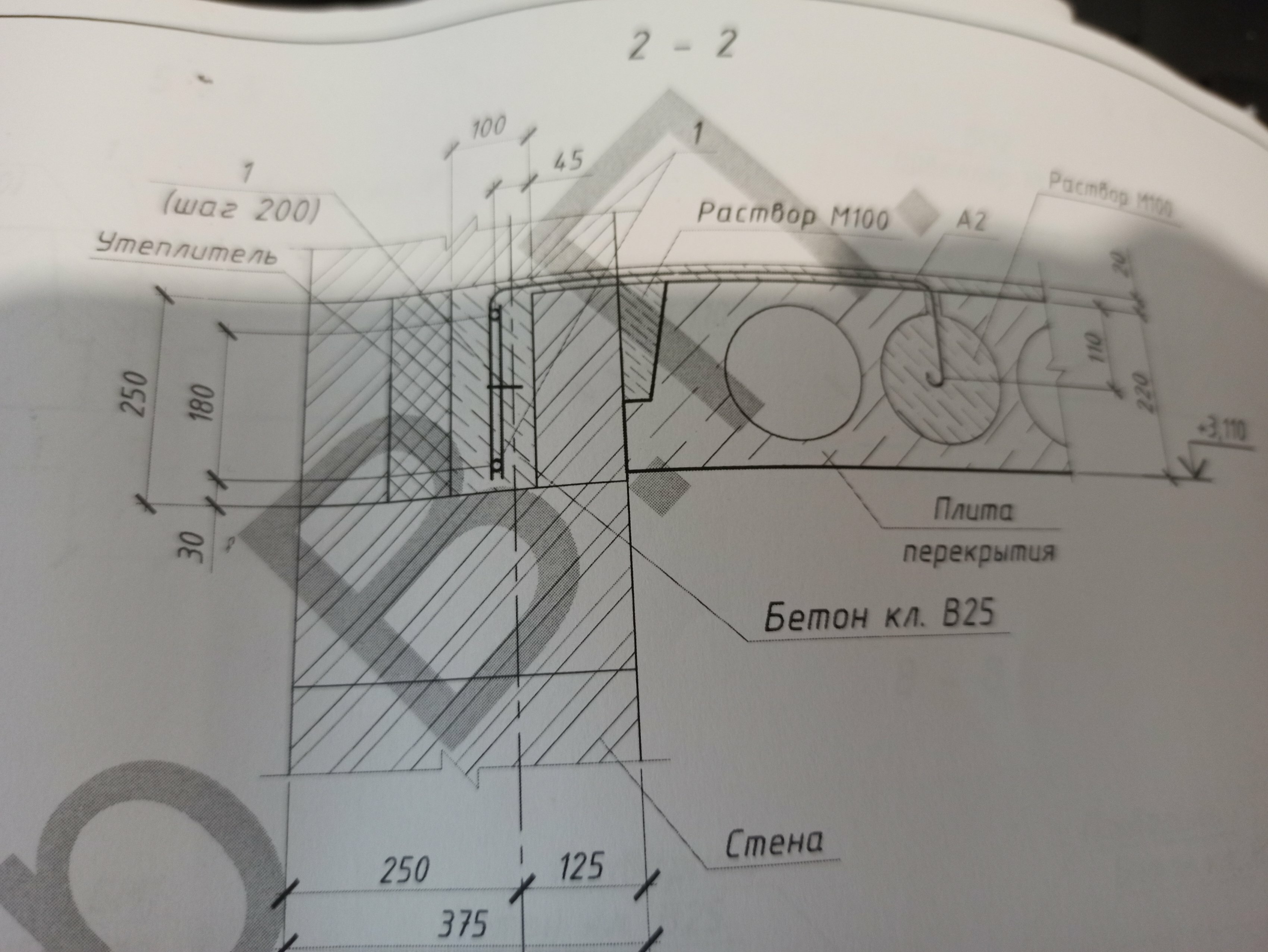

  ось вузли з мого проекту, по факту ПІД опорою ПК були зроблені ще подушки з бетону (хоча по проекту і розрахунку можна було опирати на газобетон, будівельники побоялися і мене переконали). В свій час вже ругалися по цьому приводу в моїй темі (бог мій, років 6 пройшло)
1 час назад, shneider_vova сказал:
1) опирати плити на арматуру?!!
2) а де анкерування вільного краю плити ПК?
Вузли в проекті - гімно. Сори.

Це взагалі за межами розуміння. Спирати плити на газоблок без монолітного поясу і потім щось сбоку доливати.... А анкерування повздовжньої сторони плити це взагалі шедевр.
Де ви такі проекти берете? Ще й гроші за них платите..... На цьому фоні у ТСа не такий вже і поганий проект)))))))
