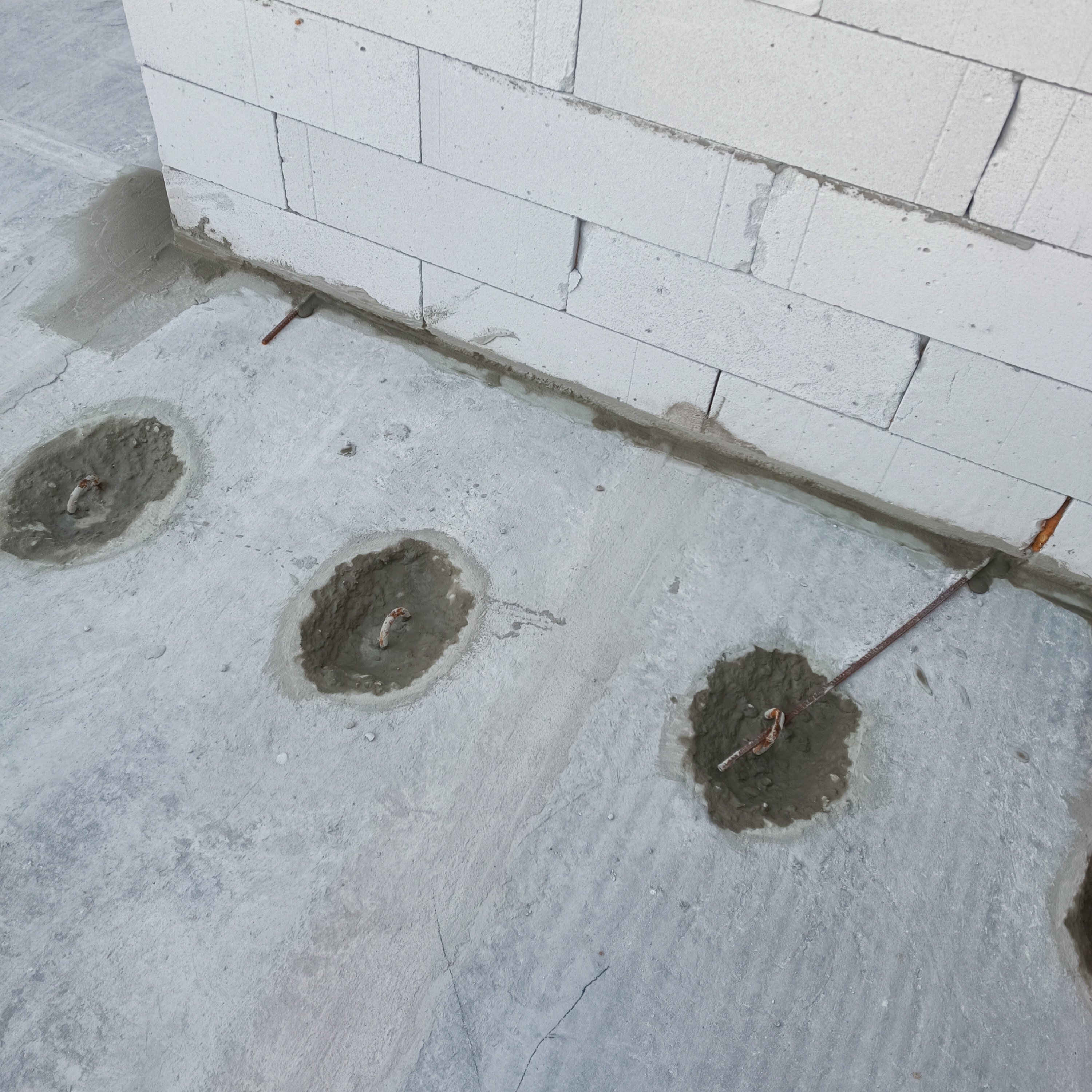

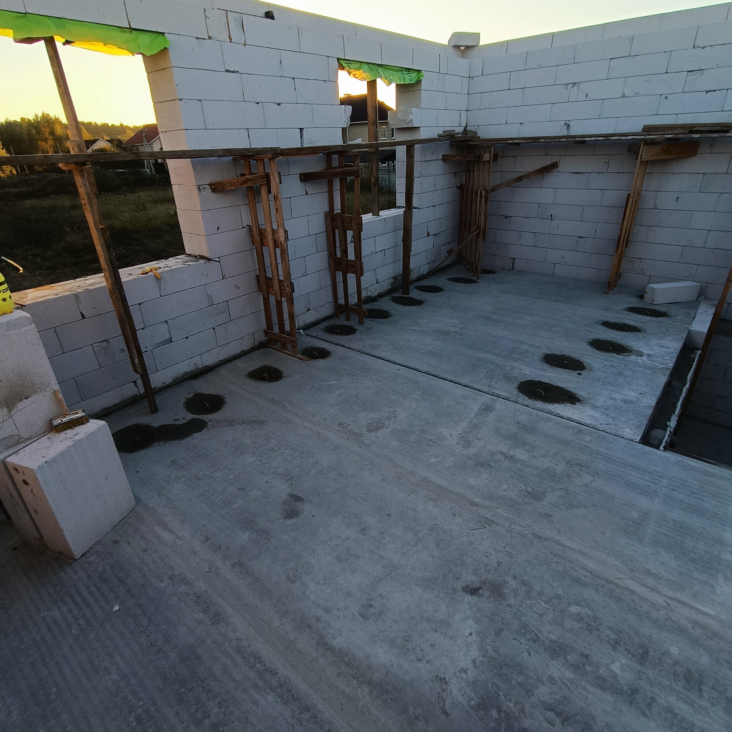

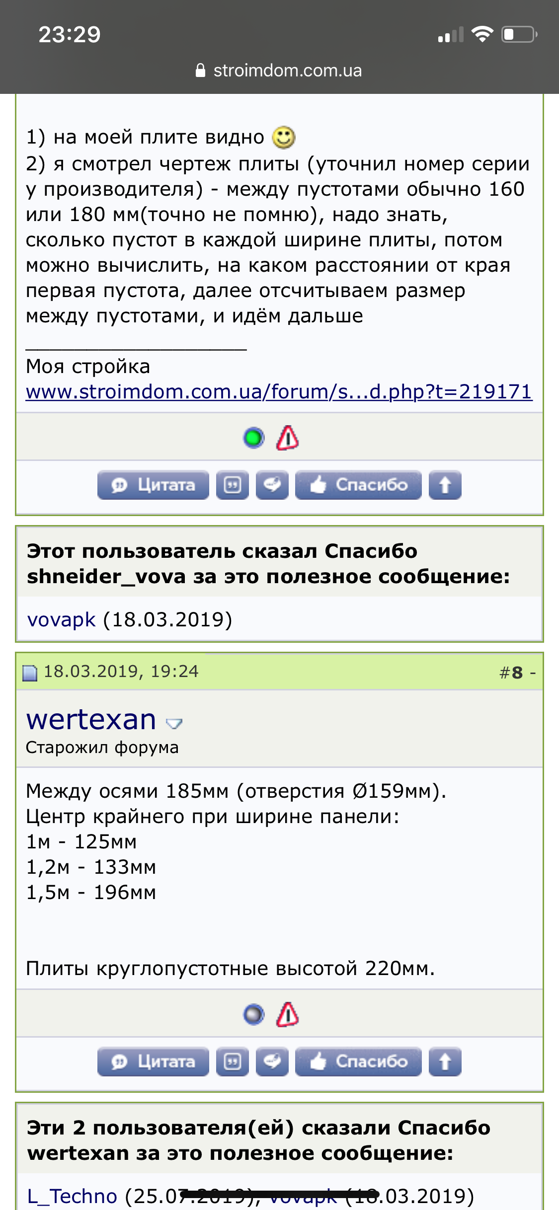

Vstar Опубліковано: 16 жовтня 2024 Поділитись Опубліковано: 16 жовтня 2024 1 годину тому, tansss сказав: в кожній але по два біля обох країв Колись був випадок, то по краям плит свердлили води не було, а центр плити воду показав Посилання на коментар Поділитися на інших сайтах More sharing options...
tansss Опубліковано: 16 жовтня 2024 Поділитись Опубліковано: 16 жовтня 2024 10 минут назад, Vstar сказал: Колись був випадок, то по краям плит свердлили води не було, а центр плити воду показав Отже по три, по краях та по середині Вода по середині не така шкідлива, мабуть Посилання на коментар Поділитися на інших сайтах More sharing options...
dragon200 Опубліковано: 16 жовтня 2024 Автор Поділитись Опубліковано: 16 жовтня 2024 Хух, трохи заспокоїли. В то я думав що реально може тріснути десь стіна))) значить просвкрлю по 3 отвори в кожному отворі) + додатково продажу гідроізоляцією, думаю гірше не буде. Потім напишу який результат. Посилання на коментар Поділитися на інших сайтах More sharing options...

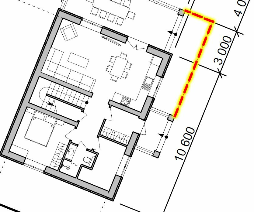

dragon200 Опубліковано: 9 травня Автор Поділитись Опубліковано: 9 травня По трохи буду пробувати будуватись. в першу чергу армопояс під дах + фундамент під терасу. 🚧🚧Є питання до тих хто шарить!🚧🚧 в процесі будівництва прийняв рішення зробити трохи не по проекту, а саме зробити більш велику терасу, щоб вона йшла буквою Г 🤣, фото прикріпляю! просто залити діляку розміром 6*2м (як на фото) без будь яких конструкцій на ній, звісно окрім дошки по якій ходити питання от в чому, чи так можна робити? бо документи ми подавали про початок робіт і там цієї тераси не було заплановано, чи не виникнуть потім проблеми коли будинок будемо вводити в експлуатацію? Посилання на коментар Поділитися на інших сайтах More sharing options...
Vugar Hasanov Опубліковано: 9 травня Поділитись Опубліковано: 9 травня В 26.02.2025 в 19:59, dragon200 сказал: На цей рік були великі плани АЛЕ, нажаль, через війну і сусідів у€банів і їхні ракети у нас згоріли склади де у нас був офіс/склад повний товаром який ми повинні за який ми повинні були будуватись 🥹 Добре звісно що ми живі але дуже шкода що так трапилось. Думав може когось найму на дах і т.д. але з таким розкладом буду мабуть довбатись сам із помічником якимось і то, це в ідеальному випадку. Доведеться трошки повсиратись, бо на наступну зиму будинок без даху не хочу залишати. Какой ужас. Не падайте духом - у вас все получится! 1 Посилання на коментар Поділитися на інших сайтах More sharing options...
ЯД Опубліковано: 10 травня Поділитись Опубліковано: 10 травня 14 годин тому, dragon200 сказав: По трохи буду пробувати будуватись. в першу чергу армопояс під дах + фундамент під терасу. 🚧🚧Є питання до тих хто шарить!🚧🚧 в процесі будівництва прийняв рішення зробити трохи не по проекту, а саме зробити більш велику терасу, щоб вона йшла буквою Г 🤣, фото прикріпляю! просто залити діляку розміром 6*2м (як на фото) без будь яких конструкцій на ній, звісно окрім дошки по якій ходити питання от в чому, чи так можна робити? бо документи ми подавали про початок робіт і там цієї тераси не було заплановано, чи не виникнуть потім проблеми коли будинок будемо вводити в експлуатацію? Если меняется пятно застройки - то фигово, надо по идее вносить изменения Посилання на коментар Поділитися на інших сайтах More sharing options...
tansss Опубліковано: 10 травня Поділитись Опубліковано: 10 травня (змінено) 20 часов назад, dragon200 сказал: питання от в чому, чи так можна робити? бо документи ми подавали про початок робіт і там цієї тераси не було заплановано, чи не виникнуть потім проблеми коли будинок будемо вводити в експлуатацію? Можна!!! В буд паспорті зазначено наміри забудови. Фактично побудоване будуть перевіряти на вже етапі технічного пастпорту, аби було без порушеня чинних норм! Змінено 10 травня користувачем tansss 2 1 Посилання на коментар Поділитися на інших сайтах More sharing options...
dragon200 Опубліковано: 10 травня Автор Поділитись Опубліковано: 10 травня 39 минут назад, tansss сказал: Можна!!! В буд паспорті зазначено наміри забудови. Фактично побудоване будуть перевіряти на вже етапі технічного пастпорту, аби було без порушеня чинних норм! Дякую. Тобто цей пятачок можна заливати і не паритись що потім доведеться його демонтувати :) Посилання на коментар Поділитися на інших сайтах More sharing options...
omozhyn Опубліковано: 10 травня Поділитись Опубліковано: 10 травня (змінено) 6 годин тому, dragon200 сказав: Тобто цей пятачок можна заливати і не паритись що потім доведеться його демонтувати Якщо з іншої сторони подивитись - Ви просто зробите собі доріжку вздовж будинку, тільки піднявши її над рівнем ділянки... Це не є зміною в площі забудови Змінено 10 травня користувачем omozhyn 1 Посилання на коментар Поділитися на інших сайтах More sharing options...
dragon200 Опубліковано: 11 травня Автор Поділитись Опубліковано: 11 травня 9 часов назад, omozhyn сказал: Якщо з іншої сторони подивитись - Ви просто зробите собі доріжку вздовж будинку, тільки піднявши її над рівнем ділянки... Це не є зміною в площі забудови Так то так, але там буде фундамент) Посилання на коментар Поділитися на інших сайтах More sharing options...

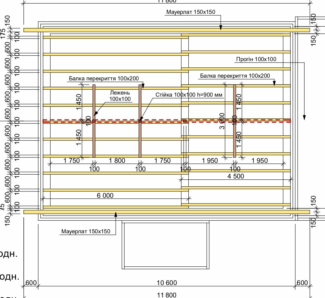

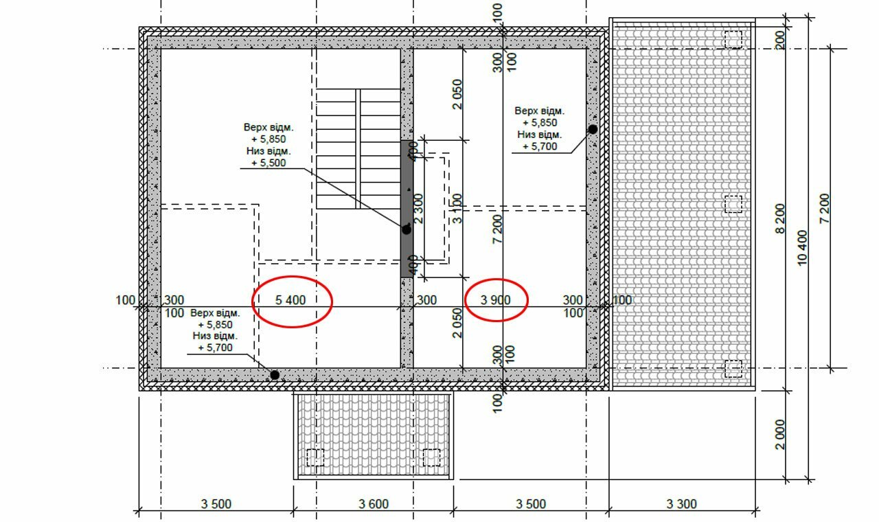

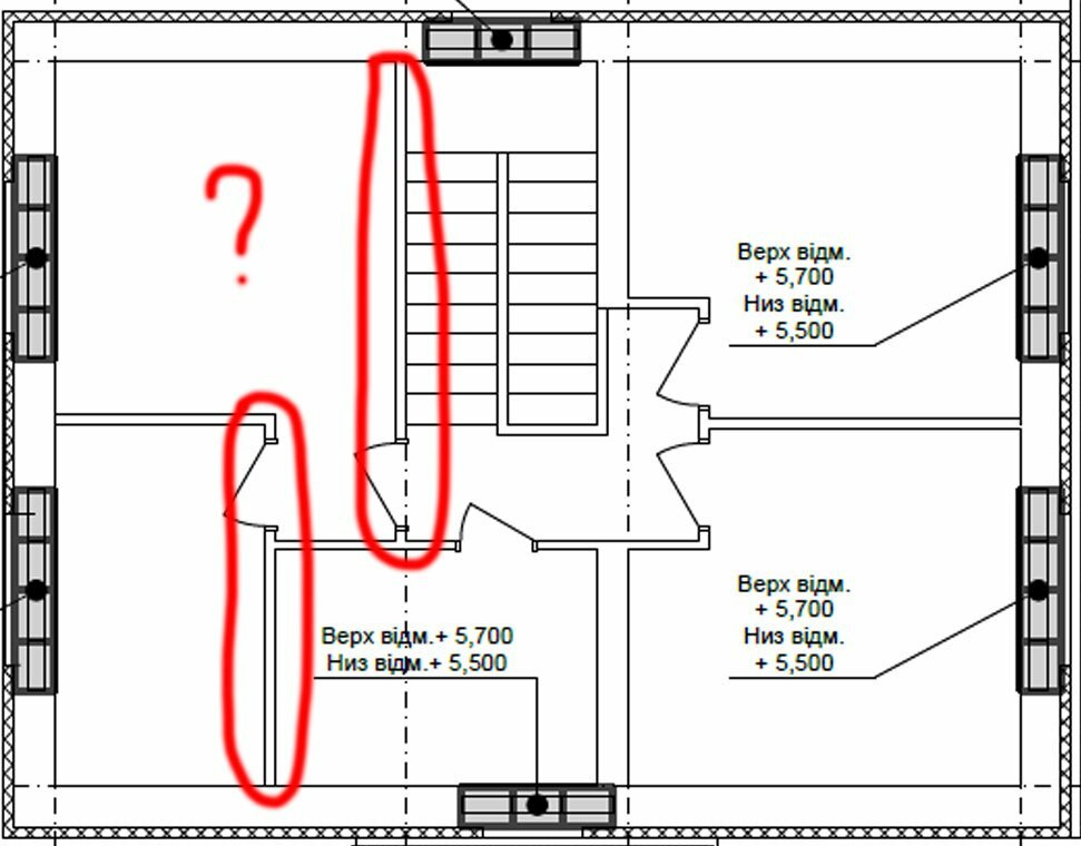

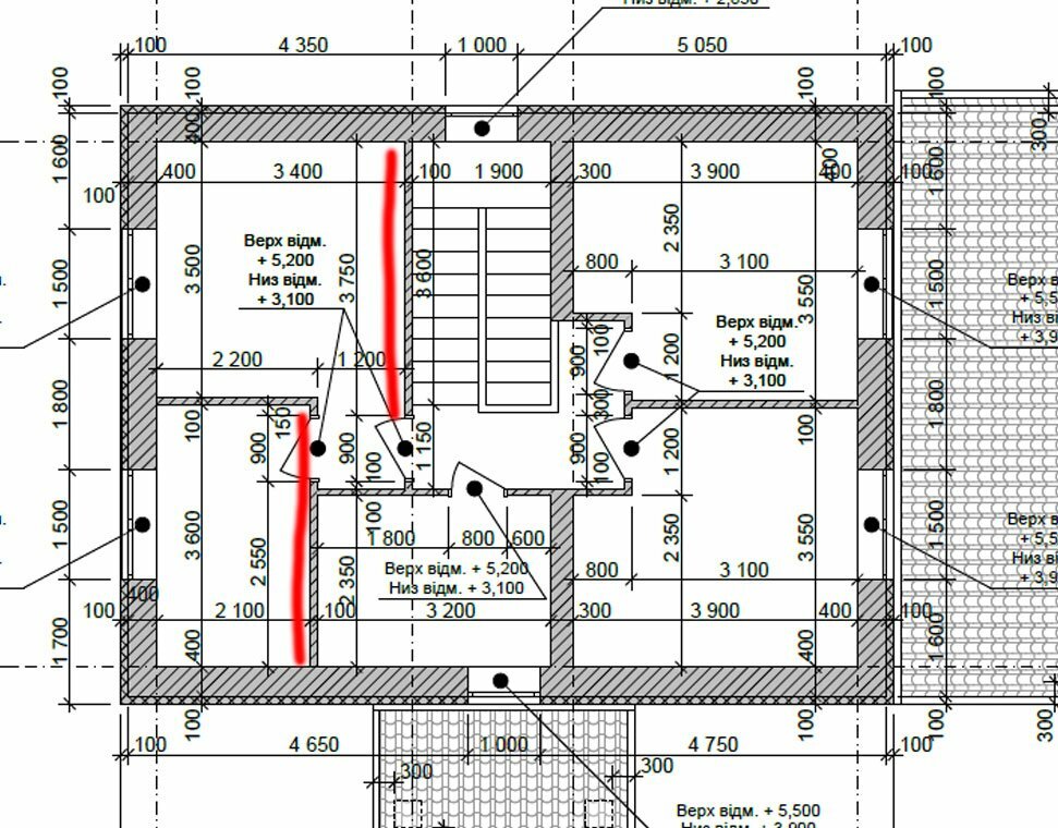

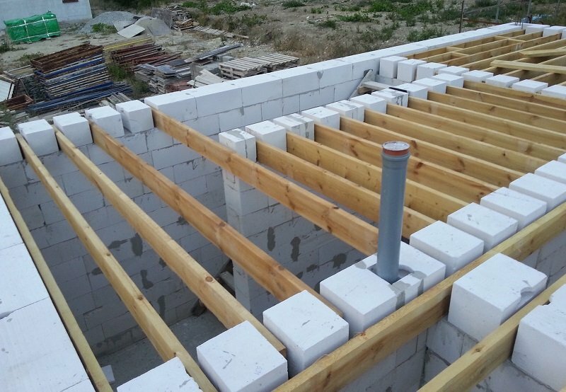

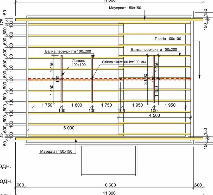

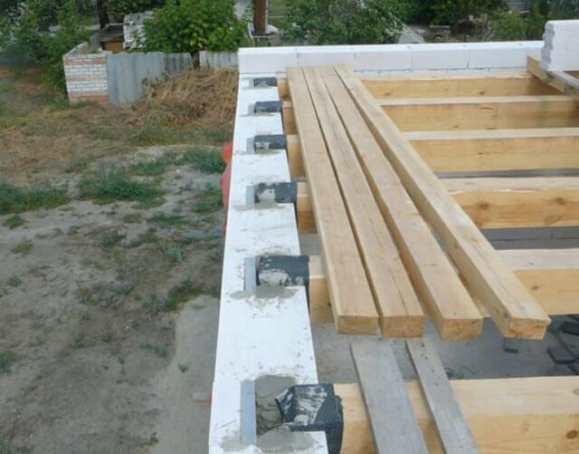

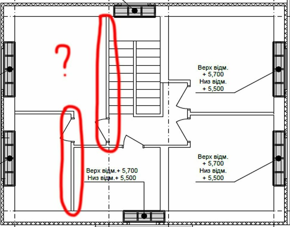

dragon200 Опубліковано: 11 травня Автор Поділитись Опубліковано: 11 травня (змінено) жив спокійно а тепер знову все закрутилось із цим будівництвом. Знову мільйон думок як зробити правильно, бо дивлячись в проект розумію що якщо б по ньому бригада будувала без питань то скоріш за все там будла б повна срака, мало того, що там нічого ніякі вузли не промальовані так там по даху і перекриттям мільйон питань які я буду тут розбирати) піду від найбільш турбуючих питань 1. перекриття по проекту в мене 2 прольоти які треба перекрити, перший 3900мм - тут питань немає, другий прольот 5400мм а тут вже є) в "проекті" запроектоване 😁 перекриття балками 100*200*6000 із кроком 59см, але трохи повивчавши цю тему і поклацавши калькулятори я розумію що та такій відстані цих балок буде недостатньо і там буде нормальне провисання + по проекту на це перекриття ще буде опиратися дах! як на мене то повна фігня вийде! читав що можна як варіант подвоїти балки, або сколотити їх із 2х чи 3х досок, пишуть так буде міцніше, АЛЕ всеодно недостатньо. як реально робочий варіант, я для себе обрав 2 1. це ЛВЛ брус або двотаврова деревяна балка але є але ціна там зависока для мене 2. робити підпорки - а тут це мабуть мій варіант, бо там де прольот 6м у мене буде кімната, яка своїми стінами ділить цей прольот практично навпіл. і от що я подумав - а якщо ці стіни пикористати як підпорки? по "проекту" у мене там 100й блок, якщо наприклад взяти 150 чи 200й блок зверху зробити якесь невеличке армування із арматури і цпс (або без армування просто підкласти 3-4 слої рубероїда) і вже туди опирати мої балки? таке допускається ци це буде фігня? горище буде нежиле, холодне) буду максимально вдячний за толкову пораду 😇 Змінено 11 травня користувачем dragon200 Посилання на коментар Поділитися на інших сайтах More sharing options...
andry07 Опубліковано: 11 травня Поділитись Опубліковано: 11 травня 3 часа назад, dragon200 сказал: горище буде нежиле, холодне) Брусу 100х200(h) з кроком 70см повинно вистачити, якщо не брати до уваги дах. Треба дивитися проект даху і або спирати його тільки на стіни, або під опори даху підводити металеві балки. спирати перекриття на перегородки так собі ідея. Посилання на коментар Поділитися на інших сайтах More sharing options...
ho4u_pizzu Опубліковано: 11 травня Поділитись Опубліковано: 11 травня 4 години тому, Бармалей сказав: а есть какие то проблемы внести изменение в строительный паспорт? а шо вже отрібно вносити таке? у мене був прямокутник з написом (будинок до 150 кв м) 2021 рік 1 Посилання на коментар Поділитися на інших сайтах More sharing options...
dragon200 Опубліковано: 11 травня Автор Поділитись Опубліковано: 11 травня 1 час назад, andry07 сказал: Брусу 100х200(h) з кроком 70см повинно вистачити, якщо не брати до уваги дах. Треба дивитися проект даху і або спирати його тільки на стіни, або під опори даху підводити металеві балки. спирати перекриття на перегородки так собі ідея. так теж буде опиратися на перекриття + по проекту дах має дуже тупий кут тобто снігове навантаження буде велике, хоча там і затяжки ще є, короче хз а чому не можна опирати балки на перегородки? є люди які плити на газоблок без армопояса кладуть і норм Посилання на коментар Поділитися на інших сайтах More sharing options...

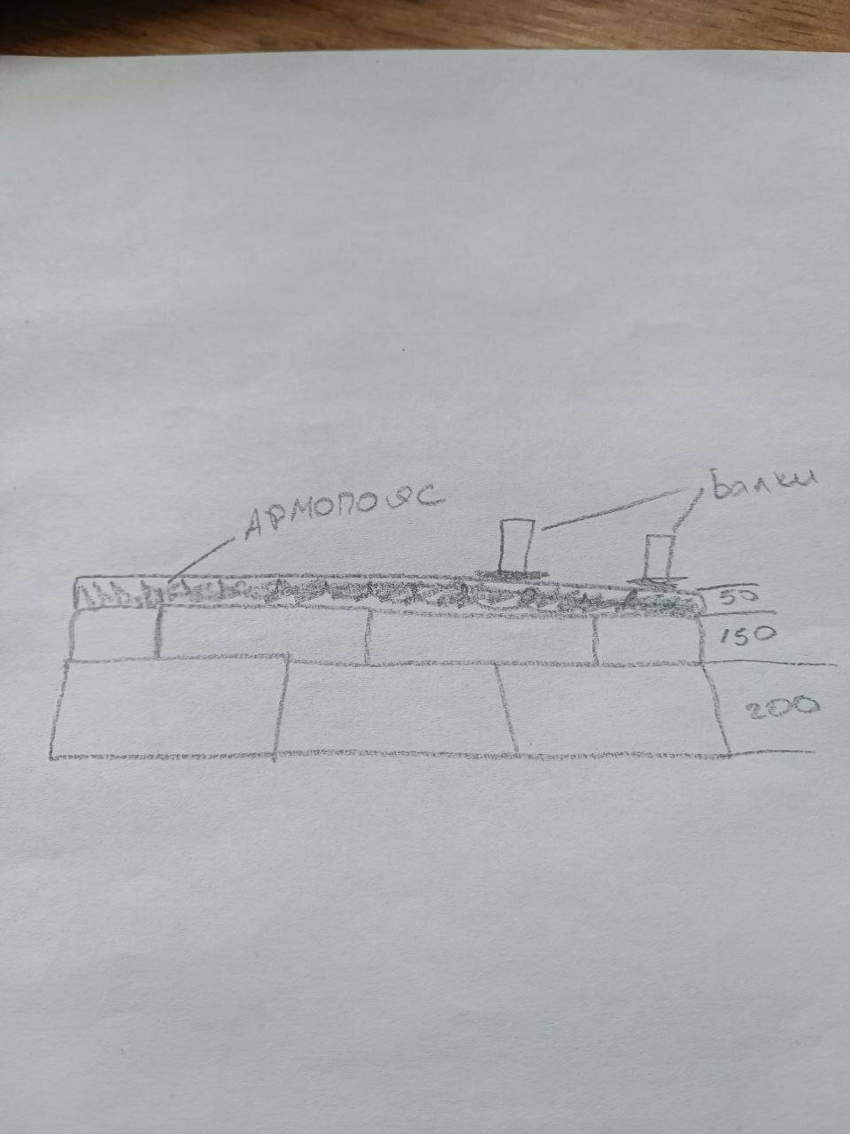

dragon200 Опубліковано: 11 травня Автор Поділитись Опубліковано: 11 травня Додумався до такого варіанту, у цих перестінках: останній ряд блоку попилити таким чином, щоб до балок була відстань +- 50мм і в ті 50мм вставити наприклад 2 прута 8 арматури, зробити міні опалубку і залити бетоном, це зніме місцеве навантаження з газоблоку і розподілить його рівномірно, тоді все повинно бути ок. є ось така зарісовочка як на мене норм варіант, але звісно це вже якісь костилі виходять... Посилання на коментар Поділитися на інших сайтах More sharing options...
tansss Опубліковано: 11 травня Поділитись Опубліковано: 11 травня (змінено) 35 минут назад, dragon200 сказал: Додумався до такого варіанту, у цих перестінках: останній ряд блоку попилити таким чином, щоб до балок була відстань +- 50мм і в ті 50мм вставити наприклад 2 прута 8 арматури, зробити міні опалубку і залити бетоном, це зніме місцеве навантаження з газоблоку і розподілить його рівномірно, тоді все повинно бути ок. є ось така зарісовочка як на мене норм варіант, але звісно це вже якісь костилі виходять... Абсолютно рабочий вариант, особенно если стену таки 150 или 200 поставите. Делается плоский каркас (лесенка) и бетон желательно 100мм высотой а не 50. Не знаю, какими кнопками и каким калькулятором вы пользовались, там хватает и так сечения балок, но для перебдеть делайте плоский пояс. П. С. Я бы заменил крышу на 4х скату. Ну то такое... Змінено 11 травня користувачем tansss Посилання на коментар Поділитися на інших сайтах More sharing options...
dragon200 Опубліковано: 11 травня Автор Поділитись Опубліковано: 11 травня Только что, tansss сказал: Абсолютно рабочий вариант, особенно если стену таки 150 или 200 поставите. Делается плоский каркас (лесенка) и бетон желательно 100мм высотой а не 50. Не знаю, какими кнопками и каким калькулятором вы пользовались, там хватает и так сечения балок, но для перебдеть делайте плоский пояс. Поняв, велике ДЯКУЮ! так і зроблю) тим паче що ці перестінки і так і так будувати треба можна сказати що це питання вирішено 👌 Посилання на коментар Поділитися на інших сайтах More sharing options...

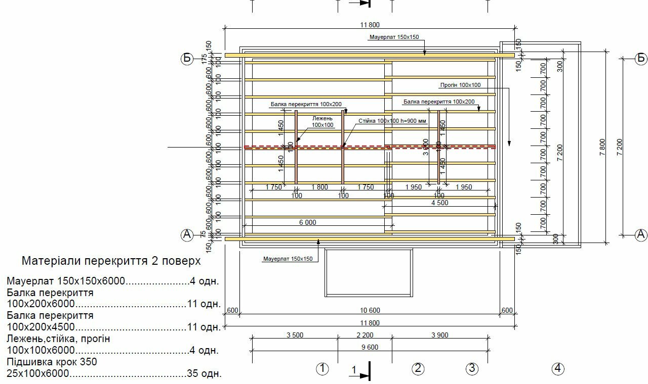

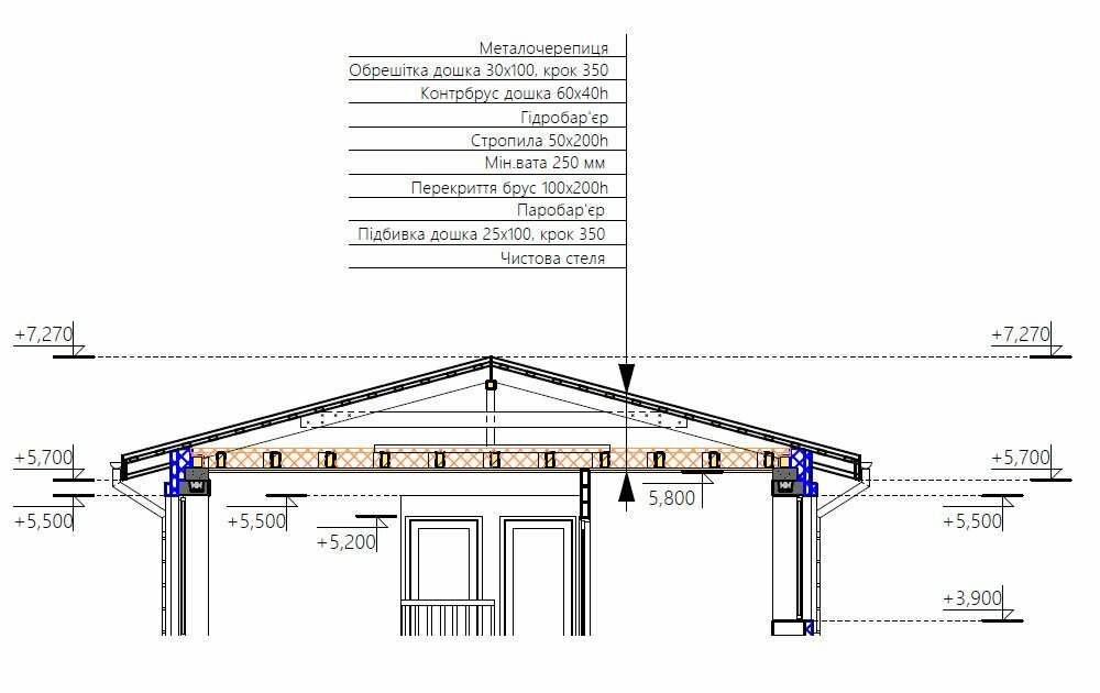

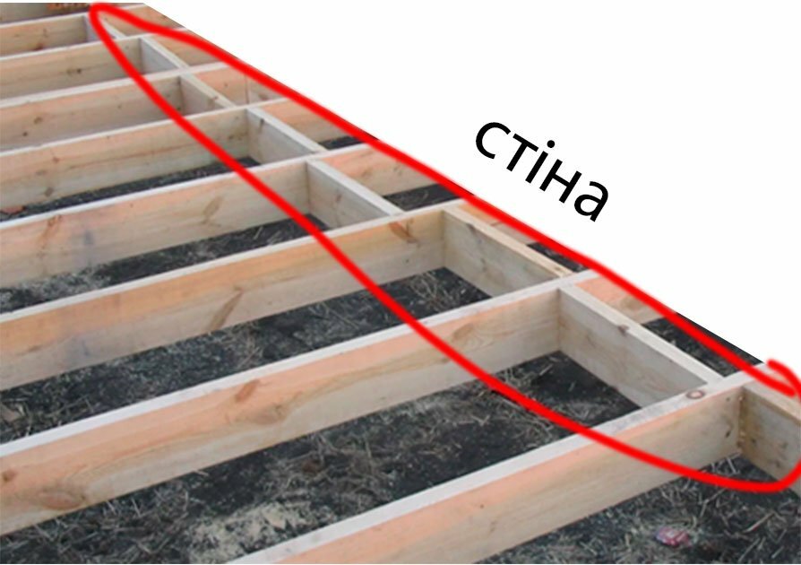

dragon200 Опубліковано: 11 травня Автор Поділитись Опубліковано: 11 травня Тепер питання намбєр 2 Як правильно зробити? Деревяне перекриття 2го поверху під холодний чердак? в моєму "проекті" цей вузол як і інші ))) непромальований, він там типу є але як його робити невідомо) тому прошу про допомогу. надивившись ютубів толком нічого не зрозумів, хто як хоче так і ліпе. Знаю точно що треба гідроізолювати (2 шари рубероїду) + не запечатувати кінець) і зрізати його під кутом. і не запечатувати наглухо. як цю всю конструкцію закріпити до армопояса, от в чому питання? 1. Кутки - багато хто прикручує балки до армопояса через металеві кути, хто з однієї сторони, їто з двох торін... ХЗ як на мене то це шляпа повна, нічого ті кутки не втримають, тим паче що самі товсті всього 2.5 мм товщиною. 2. Затискати балку газоблоком ЯК НА ФОТО. балка буде гідроізольована зі свіх сторін окрім кінця, "дихати" вона буде через верх, там можна зробити якийсь зазор в газоблоці, таке кріплення на мою думку точно краще кутків. 3. балки просто кладуться на армопояс ні чим не кріпляться, а між балками вставляється перпендикулярно "вставка" розміром 59см(не знаю як воно правильно назівається) і балки між собою скріпляються через цю вставку, по ідеї буде ідеальна геометрія і балки не будуть крутити, як на мене це найкращий варіант по міцності, МожливоБуду дуже вдячний хто підкаже як правильно зробити цей вузол це всьо теж фігня і є ще якийсь більш правильний варіант? Посилання на коментар Поділитися на інших сайтах More sharing options...
tansss Опубліковано: 11 травня Поділитись Опубліковано: 11 травня (змінено) 17 минут назад, dragon200 сказал: цей вузол це всьо теж фігня Точно так :). Армопояс по наружной стене 400, 150-мауєр, на 150 опора балки, совайте как угодно. Под мауєр и балки просто раскатываете ГИ. Пристёгиваете балку к мауєру и др конец балки между собой. Поперёк - контр брусом 100*50 для перекрёстного утепления. Мертво! Змінено 11 травня користувачем tansss Посилання на коментар Поділитися на інших сайтах More sharing options...
dragon200 Опубліковано: 11 травня Автор Поділитись Опубліковано: 11 травня 1 час назад, tansss сказал: Точно так :). Армопояс по наружной стене 400, 150-мауєр, на 150 опора балки, совайте как угодно. Под мауєр и балки просто раскатываете ГИ. Пристёгиваете балку к мауєру и др конец балки между собой. Поперёк - контр брусом 100*50 для перекрёстного утепления. Мертво! У мене мауерлат не пересікається з перекриттям, вони паралельно ідуть Посилання на коментар Поділитися на інших сайтах More sharing options...
tansss Опубліковано: 11 травня Поділитись Опубліковано: 11 травня 13 минут назад, dragon200 сказал: У мене мауерлат не пересікається з перекриттям, вони паралельно ідуть ну дык исчо проще 1 Посилання на коментар Поділитися на інших сайтах More sharing options...
