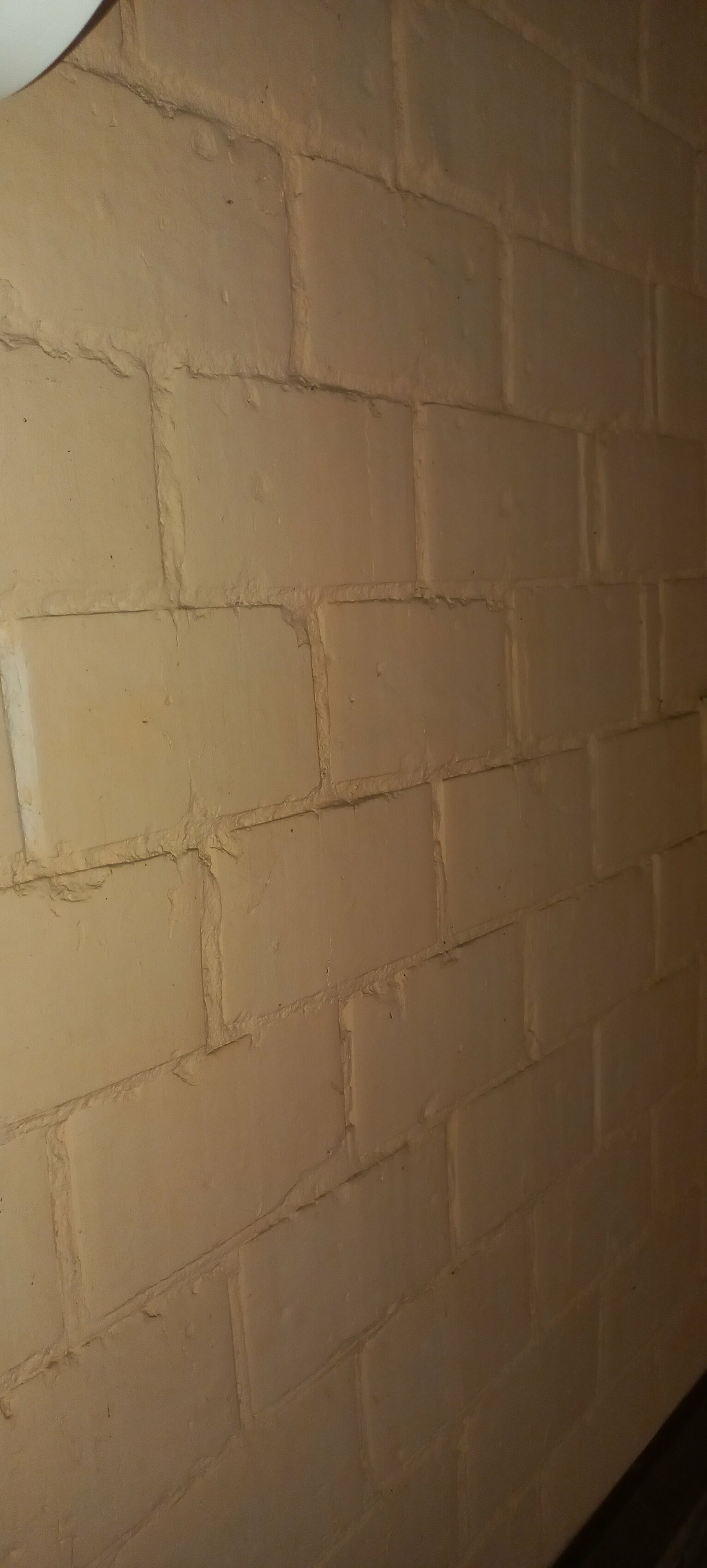

Шось змахує на фарбоване облицювання будинку моєї бабки, це точно новий будинок? Бо в нас раніше таким облицюванням цеглою просто прикривали нерівні несучі стіни і прошарок засипали якимось шлаком, а називали це повітряною подушкою. Особисто я залив її глиною і утеплював ззовні, але якщо є бажання утеплювати два рази...
31 минуту назад, normal сказал:
А де ви прочитали про новий? Йому років 40 приблизно. При купівлі власники сказали про повітряну подушку,  а що там всередині,  хз
Я просто ніколи не зтикався з будинком у два ряди колодязьної кладки з цегли "горшок" і подумав - це якась нова технологія. Особисто мені при продажу будинку спочатку казали він чисто з цегли і фундамент 2 метри, а потім що перший ряд з несучої цегли саман з натуральним кінським навозом (це значить мішаний кінною тягою як у бетономешалці, а не руками), а потім ще купа цікавого, але будинок то непоганий і з таким доглядом цегли як у вас, просто про 5см там швидше прибрехано, може бути як 80% 0см так і 80% 15см, лазерів тоді небуло
6 минут назад, normal сказал:
Так ми сьогодні міряли самі, десь 5, десь тупик, десь провалюється далі. Тому ,так, без лазера будували однозначно.  Самі шоковані таким різним проміжком. Ще цікавить, якщо сверло впирається відразу в іншу цеглу місцями, значить,  є якісь перемички всередині,  що дорівнює в майбутньому виникненню містків холоду?

Наскільки з цього ракурсу зміг оцінити, то у вас фасадна кладка - подвійна цегла(перепрошую, не знаю, що таке цегла-горшок🙂). Тобто цегла, яка має ті ж розміри, що і звичайна(ложок(довжина) -25см, тичок(ширина) - 12 см) а лише висота = 2 висоти звичайної(2х6.5 см). А кладка внутрішної стіни у вас з чого(звичайна рядова цегла, така ж сама цегла як на фасаді, блок(вапняк, ракушняк, піносилікат і т.п.)?(якщо знаєте, звичайно). А яка загальна товщина зовнішніх стін?(поміряти внутрішній відкос+зовнішній відкос+товщина рами вікна(6-7 см, якщо металопластикові вікна).
2 часа назад, sim сказал:
Сьогодні досліджували будинок. Якось дивно виходить. Десь сверло відразу упирається в наступну цеглу, десь чітко см 5+- колодязь між стінами , десь провалюється глибше ( цегла "горщок") Тому, зрозуміло, що будували за якоюсь своєю технологією, але сенс утеплити є
Так,це у Вас в "четверть" кирпича. Попробуйте ще "нижче" на кирпич, i сверлити по "горизонталi" на однiй лiнii стiни через 120см.,щоб понять "однакова" пустота, чи така кладка була внутрiшнiх стiн.
Якщо 5 +/- см, то нема сенсу. Тiльки "ззовнi" стiни утеплення. Тоб-то, можна засипати кульки,(якi я показав) i доп-утеплення зверху, також цими кульками в теплому розчинi "1до1" товщiною 6-8см. (в цьому я зможу допомогти,тiльки на веснi)
Зсередини така сама цегла. 25*12*13. Міряли не тільки просвердлюючи стіни ,але і ширину відкосів, тобто товщину стін промірювали різними способами. Десь товщина однієї стіни 32 см+-, другої десь 40+-. Заміри приблизні.Стіни виходить, що різні по товщині.
