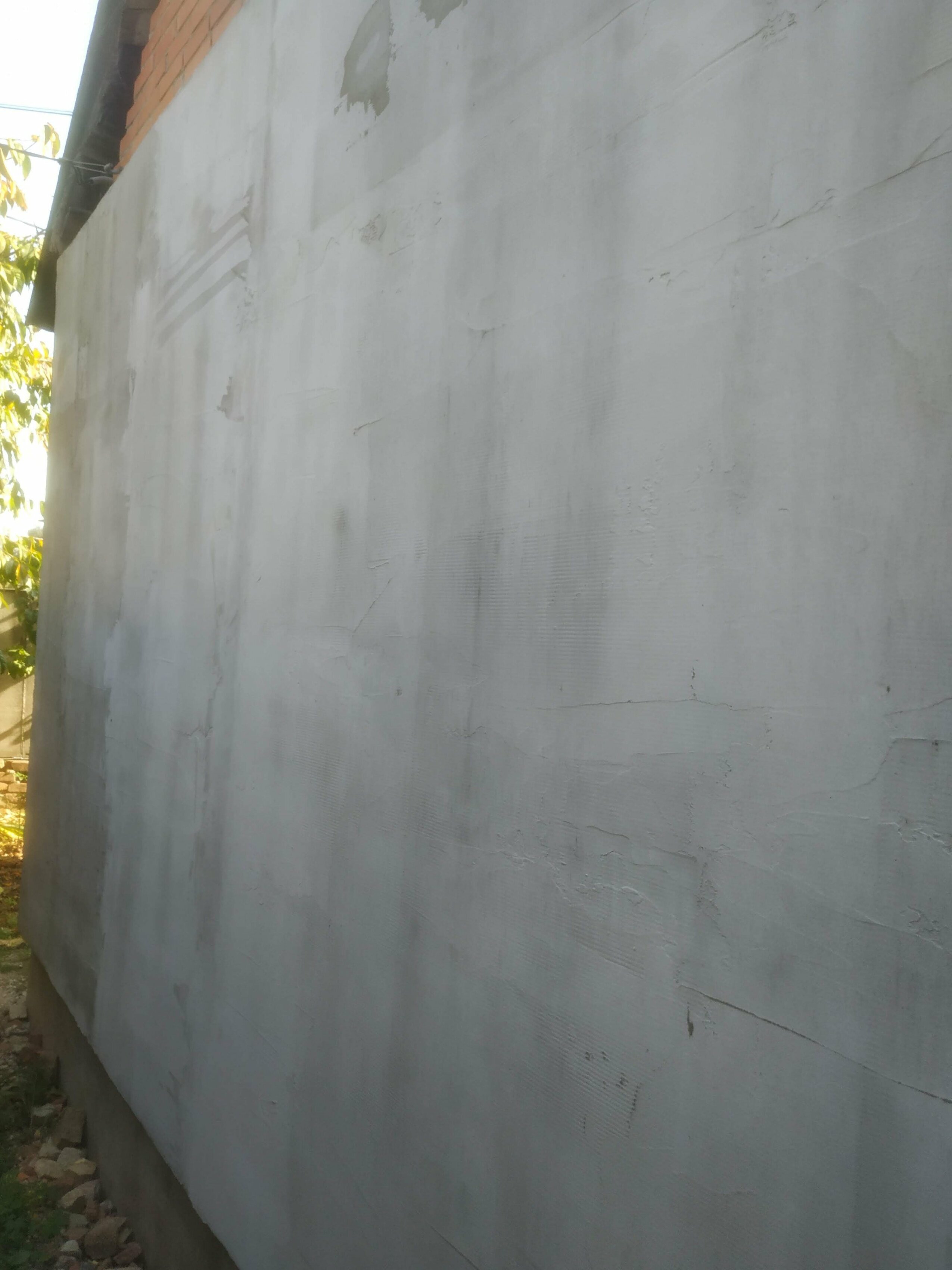

Я за 2 дні приблизно таку площу один заармував без досвіду та з перекурами
А як же технологія чи рекомендація, що потрібно армувати одну стіну за один прохід, без перерви, щоб не було стиків видно?

Робота проводилася з риштування чи драбини? Маю риштування яке тягати зі стіни на стіну не дуже весело, тому воно зараз на одній стіні і аж поки стіна не буде закінчена. Але поки клей буде сохнути, можна сусідні стіни армувати, але хіба що з драбини, не знаю на скільки зручно буде.
З драбини, підкладав під неї ЄППС, шоб не продавлювати драбиною ППС на стіні
20 часов назад, TaurosRMK сказал:
так ще ж фініш буде, він закриє. Армував у один шар,  намазал зубчатим, вдавив сітку, размазал плоским шпателем. Далі робити вже 2 роки натхненя нема, от тікі зараз відливи вигнув на тижні поставлю і до кінця війни ніякого вкладання грошей у нерухомість. На фото більше видно як сніг зверху таяв та стікав по стіні ніж полоси дней нанесення. Пятна зверху це я на горище лазив та драбиною армування продавив, на попередньому тижні замазав

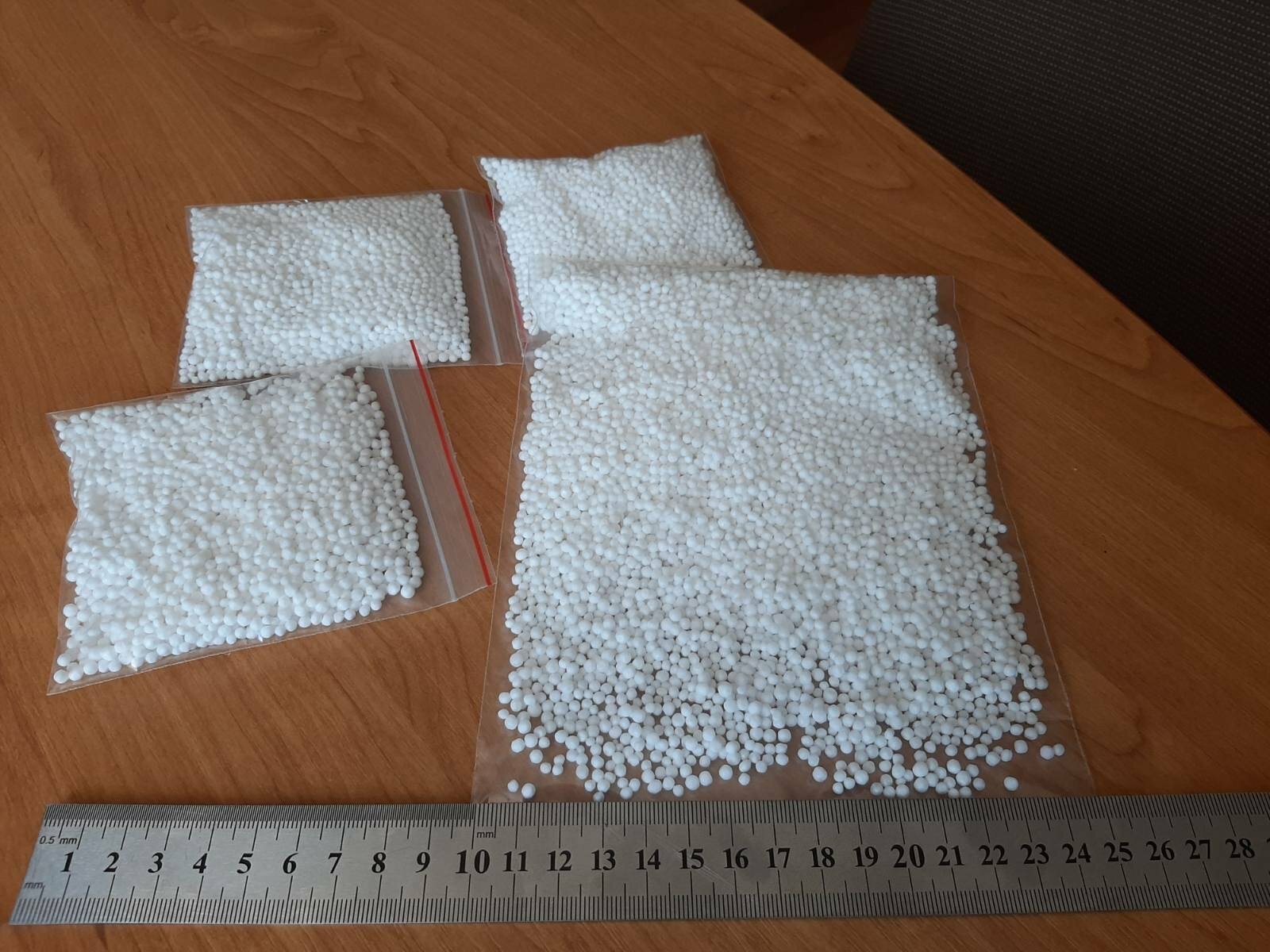

Якщо тема про утеплення,  гуру, що скажете про утеплення пінопластиковими кульками? Якщо стіни будинку побудовано в 2 ряди з проміжком посередині,  то туди задувають кульки, в фасаді свердлячи отвори.
Буде тепліше? Стіни пліснявою не покриються? Є в когось досвід такого утеплення?

По перше, якщо там "промiжок" мiж стiнами 3-4см., то це вам нiчого не дасть. Якщо 6-8см. -це вже дещо краще по наповненю цими кульками.
Ще таке питання, в "промiжку внизу" вiд/на фундаментi, там "голий фундамент??.. Чому питаю,якщо там нема хорошоi гiдроiзоляцii (тепла подушка) то як би не утепляй,а знизу буде сирiсть. (то перед засипанням кульок, треба спочатку "заляти теплий розчин" на 2-3см.)
То що вам показав "Dmode" -це хороша система, от тiльки "тi кульки правильнi" треба найти ).. Якось з приятелем "робили аналiз" по цим кулькам, у одних кульках по теплопровiдностi (0,045) у других кульках (0,047) i вони як "пластиковi" (можливо, десь хорошi)
А е кульки в серединi "пустотiлi" м"яки i пушистi, менша "фракцiя" вiд 1,5-2,5мм., а по теплопровiдностi (0,033) тоб то, вони краще заповнюють щiлини i теплiшi. (фото)  Щоб ви зрозумiли, що мiж тими/цими кульками е рiзниця як мiж "горохом" i "теплий кокон"

Якщо правильно памятаю з теми приведеної вище, при такому способі утеплення люди в основному вибирали подрібнену пінопластову вторсировину, бо вона була суттєво дешевшою ніж фабричні гранули.

Будинок має цокольний поверх. Проміжок між стінами поки невідомий. Плануємо визивати бригаду на роботу, які кульки будуть використовуватися,  вже в них будемо дізнаватися.
Утеплювати зовні дорого виходить, а кульками бюджетніше набагато.
Попередню тему прочитали, будинок став тепліше у автора. Але мене ще цікавить,  чи не будуть пліснявіти стіни після такого утеплення

   Если, как вы написали в предыдущем сообщении, будете просто "задувать" эти пенопластовые шарики - ничего хорошего из этого не получится - выкинутые деньги.
   Должен обязательно быть РАСТВОР ! То есть пенопластовые шарики с связующим, самым простым из которого является цементный раствор. И такой раствор не задувают, а заливают ! Даже название этому есть - полистиролбетон ! Пропорции легко найдете в интернете, единственное замечание - обязательно добавляйте мыльный раствор для лучшей смачиваемости шариков и получения более однородной смеси.
   У меня именно полистиролбетоном утеплен цоколь (родной цоколь+полистиролбетон ок. 10 см+экструдированный полистирол). Полученный результат меня вполне удовлетворяет.

В попередній темі, яку мені порадили читати, якраз не рекомендують додавати цемент
1 година тому, tayatlas сказав:
А навіщо , яка у цьому логіка ?
Ви пропонуєте замінити  поганий провідник тепла (повітря)  на хороший (цемнетний розчин).
